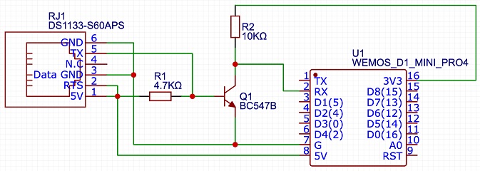

8p8c menee RJ12-reikään viilauksella, mutta onhan se rumaa. RJ12 - johto on senverran jo esihistoriallinen että ihmettelenpä miksi HAN-portissa on sellainen. Eräissä lähimaissa liitin on RJ45.
Koska en aikoinaan äkkiä löytänyt johtoa ( varastosaldot nollaa vaikka listoilla olikin ) laitoin siihen miljoonalaatikosta kaivetun RJ12> 2xRJ11 splitterin - muovipalikan johon rakensin sitten rumasti ylösvetovastukset sun muut ja RJ45 ethernetkaapelilla taloon sisään.

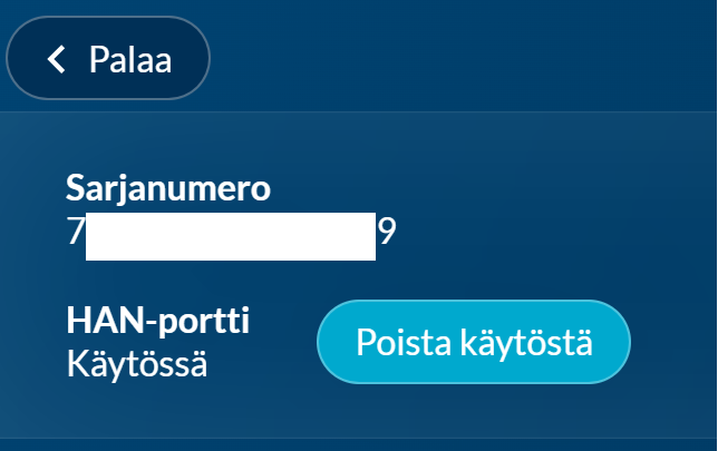

Elenia Aina palveluun on tullut tuollainen. En tiedä saako tuota itse aktivoitua, mutta ainakin deaktivointi onnistuu. Elenian sähköiset palvelut on mennyt muutaman viimevuoden aikana valovuoden eteenpäin.
wannabe
Tuota olen ihmetellyt, miksi generoivat itselleen ylimääräistä työtä. Miksi ei suoraan käytössä?
Aikaisemmin piti lähettää aspaan viesti portin avaamisesta. Siihen nähden muutos on valovuosi eteenpäin kun sitä voi itse hallita. Veikkaan että kun edulliset lukijat tulivat niin nämä työllistivät aspaa aikas paljon.
Hankala sanoa että miksi ei ole aina auki.
