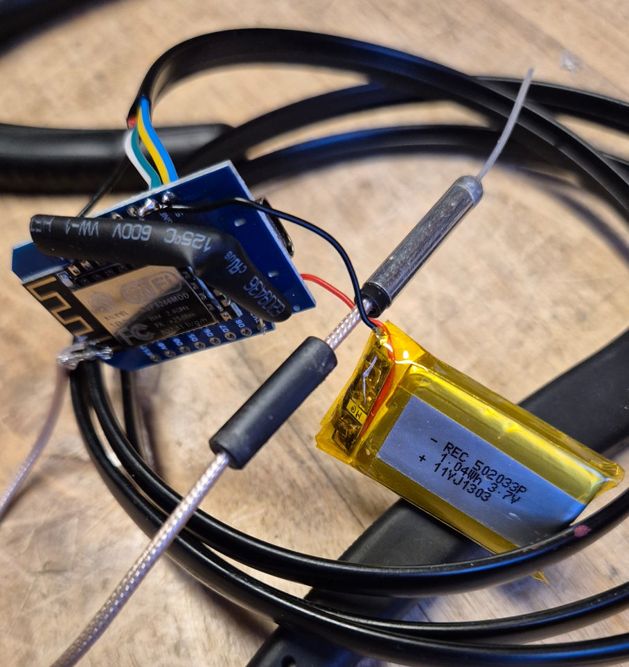

aina pitää usbivirralla käynnistää niin tein EVO mallin, vanhasta luutuutti näppiksestä jäänyt akku, saaa olla jonnimmoinen sähkökatkokin niin roikku sisäverkossa, mittarin virta pitää latigissa
pitkällä verkkoyhteydellä verkonhaku vie niin paljon että mittarin syöttämä ei riitä, useimmiten kyykkää siinä vaiheessa, lisävirralla ei ongelmia

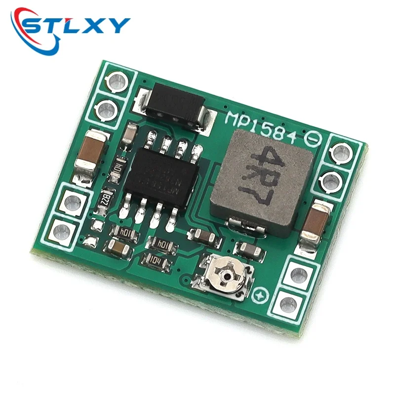

Arisoft
kiinasta tilatut halvat hakkuri-converterit kannattaa unohtaa
Niissä on eroja. MP1584EN pohjainen näyttää toimivan oikein hyvin. Ei haittaa vaikka on 3A malli :)
Noita saa Alista kymmenillä senteillä ja Temusta noin eurolla kappale valmiina.
Trimmin tilalle pysyi vaihtamaan kiinteän vastuksen.

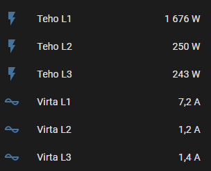

Täällä on teitä Homewizard P1 käyttäjiä. Minulla ollut moinen jo tovin kaapissa, mutta nyt otin käyttöön ESP pohjaisen lukijan tilalle. Alkuun piti antaa kännylaturilla lisävirtaa, että sain naitettua puhelimeen ja sitä kautta liitettyä wlaniin ja tsekattua local API:n asetuksen (olikin jo päällä). Kun liitin HA:lle, niin kokeilin nypätä laturista irti. Valot sammuivat, mutta näyttää jatkavan päivitystä normaalisti. Pilviyhteyden otin vielä pois päältä HA:n kautta. Mutta pieni epäilys on nyt että mitenkäs tässä saan nuo mittarit sun muut raksattua aurinkotuottoa ajatellen.
ESP mittarissa on alla olevat anturit. On erikseen vaihekohtaiset myynti- ja ostotehot.
Homewizardin valikoima on suppeampi. On vain yksi vaihekohtainen tehomittari. On myös jännitemittarit, kokonaisvirta ja -teho mittarit yms. mutta jätin ne tästä kuvakaappauksesta ulkopuolelle.
Osaako tämä Homewizardin tehomittari mennä miinuksen puolelle jos vaiheella on enemmän myyntiä kuin ostoa? Ei vielä näíllä meikäläisen aurinkotuotoilla pääse tätä käytännössä testaamaan ihan hetkeen...
katso liitettä 103999
katso liitettä 104000
Kyllä sen Homewizard menee myös miinukselle.

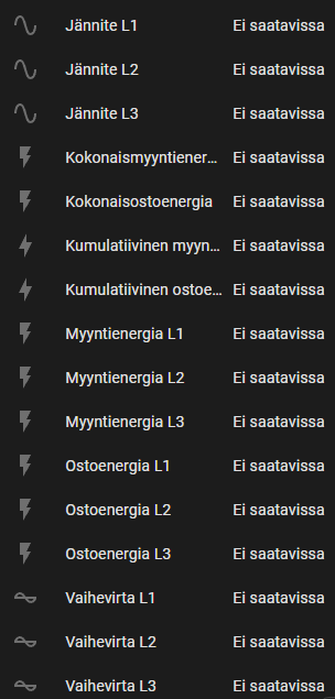

Ok, no se on sitten oikeastaan fiksumpi. Edellisen kanssa minun piti tehdä template sensori miinukselle menevää tehomittaria varten. Pääseepä siitäkin nyt eroon. Vaan olipa vähän säätämistä, että sai mm. vanhan energiadatan jätettyä siististi käyttöön kun vaihtui tuo mittari. Onneksi on Proxmox ja snapshotit. Pariin kertaan sai snapshotista palautella kun rohkiasti kokeili. Tässä mielessä tämä virtuaali on kyllä pätevä. Mutta recorderin kanssa tuli jotain erikoisia ongelmia. Vaikutti niin kuin tietokanta ei olisi kuitenkaan snapshotin palautuksessa palautunut siihen snapshotin ottohetkeen kaikkinensa... Hintadatan menetin energian osalta nyt vaikka koitin sitä hieroa vielä viimeiseen asti. Noh eipä tuota ole tullut käytettyä oikeastaan mihinkään ja tuon datan saan varmemmin kyllä muutakin kautta tarvittaessa.
Jos joku muu tekee samaa, niin tässä suositus.
1. Ensin varmuuskopio
2. Sitten poista vanha mittari systeemistä entiteetteineen, mutta ota ensin talteen jokaisen anturin tarkka nimi
3. Lisää uusi mittari järjestelmään ja nimeä se vanhan mukaan. Nimeä myös vastaavat anturit keskenään identtiseksi vanhan kanssa.
* Näin saa kaapattua vanhalla kerrytetyn historiadatan uudelle laitteelle
4. Sitten voikin uuden laitteen ja sen antureiden nimet vaihtaa.

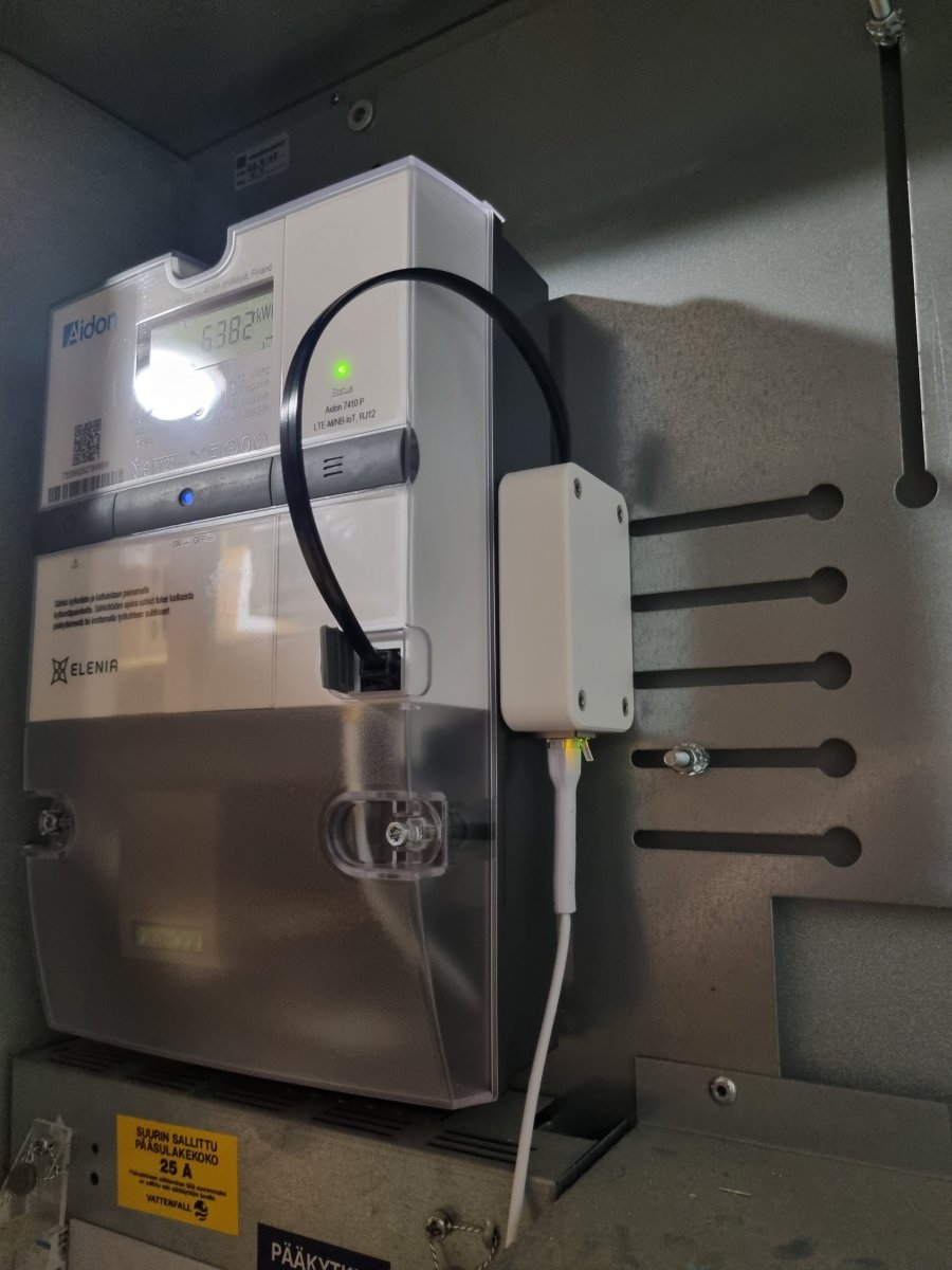

Oli täälläkin plug and play, mutta sähköyhtiö soitti että Aidonin mittari ei enää lähetä heille dataa. Pari kuukautta ollut tuo P1 kiinni ja heti kun nyppäsi sen irti niin alkoi sähköyhtiölle tulemaan taas dataa. P1 toimi kuitenkin normaalisti ja raportoi mittarilta lukemaa ilman ongelmaa. Ongelma alkanut pari kolme päivää sitten että aika nopeaa reagoivat asiaan.
Tiedä sitten kummassa on se vika Aidonin mittarissa vai Homewizardin P1 mittarissa. Voi olla että vaihtavat joka tapauksessa, näyttäisi tuevan vähän satunnaisesti dataa.
