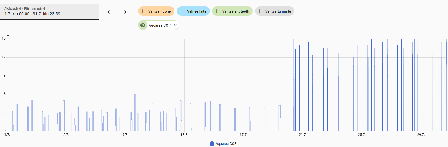

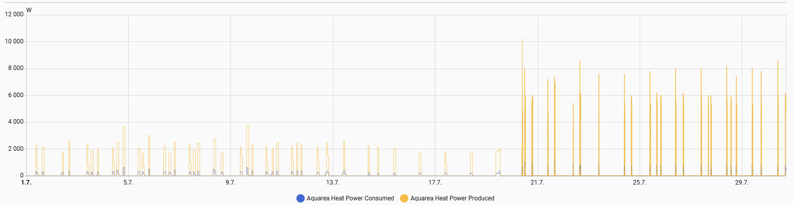

Näyttää Panan oma COP laskenta jotenkin räjähtäneen (yltiö?) positiiviseksi tässä heinäkuun jälkimmäisellä puolikkaalla. Mielestäni en ole koskenut mihinkään säätöihin kesäaikana, joten voiko hellejakso vaikuttaa tuohon noin dramaattisesti? Nousua siis kesäkuun COP 6 -> heinäkuu COP 13. HA:n kääkyröissä nousu näkyy myös selvästi. Eihän siinä...
Kyllä se hetkellinen cop on korkea näin heinäkuussa jos 25-30C ulkolämmöllä tehdään 35C vettä mutta yleensä vuorokausi cop on kuitenkin hyvin maltillinen tyypillisessä käytössä jossa tuo käy tunnin vuorokaudessa ja huilaa 23h.
Tietty jos kontaktorilla pätkii virrat kokonaan niin pääsee parempaan vuorokausicopiin mutta silloin kaikki pilvipalvelut taas herjaavat ettei pumppuun saada yhteyttä.
Tai voisi kai sen sisäyksikön jättää päälle mutta en ole viitsinyt sen koommin tuossa voimistella tuon suhteen, pähkinöistä on kuitenkin kyse loppupeleissä
Juu, mutta tämä kyllä on jotenkin todella erikoinen yhtäkkinen nousu 20.7.. Samaten laskennallinen tuotto on paisunut tajuttomasti. Mitähän tuossa on tapahtunut..?

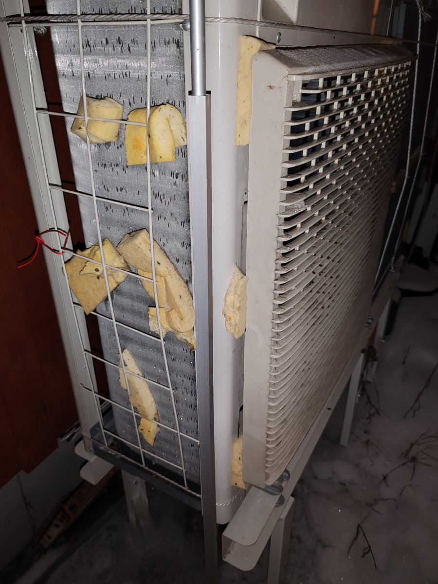

Pakkaset alkoi ja panan melu samalla. Pitää aika kovaa ääntä. Tuntuu, että olisi lisääntynyt ajan saatossa. Nyt kolmas talvi alkamassa.
Muovinen etusäleikkö rämisi välillä pakkasilla. Sen sain kuntoon laittamalla 20 mm rouhevaahtomuovipalaset jokaiseen neljään nurkkaan. Pidemmillä ruuveilla on nyt ok. Räminät loppui, mutta ääntä silti riittää.
Bilteman äänimittarilla metrin päässä on n. 60 dB ja 10 metrin päässä n. 50 dB.
Millaisia kokemuksia on porukoilla.
Melu alkaa pakkasilla. Nollasta ylöspäin on hiljainen kone.

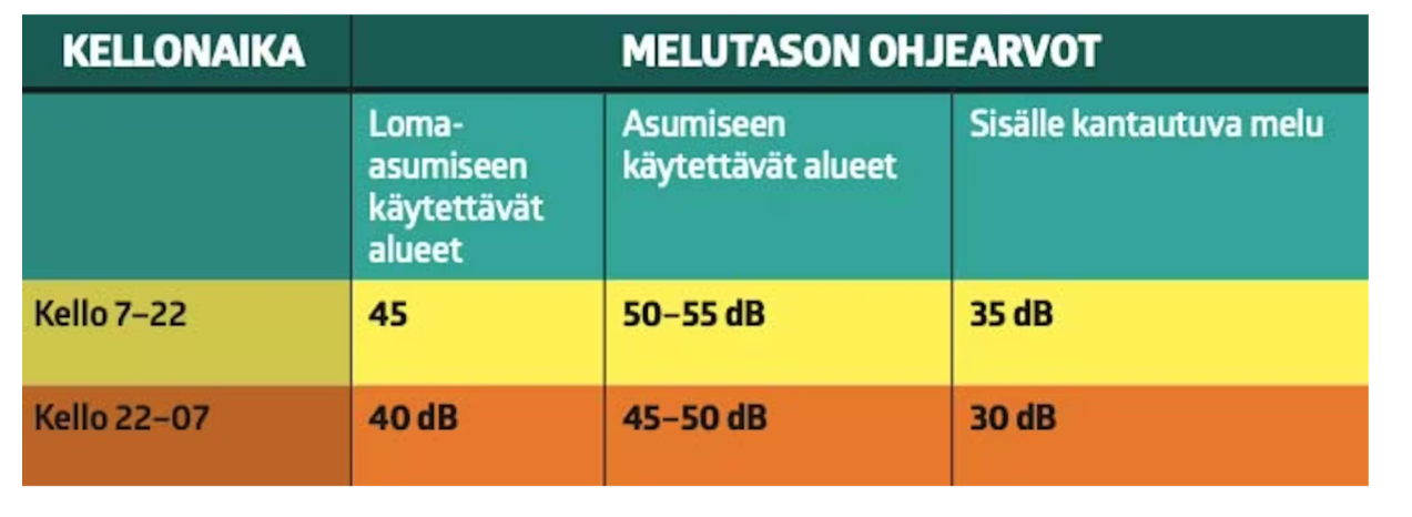

Panan melun noteeraus naapurisovun merkeissä. Vielä ei ole ollut ongelmia naapureiden kanssa, mutta on ehkä fiksua alkaa sekin tulokulma vähitellen noteeraamaan. Tässä on taulukko aiheesta.
Meillä n. 10 metrin päässä on naapurin talon seinä. Mittausarvo 50 dB on ok päiväsaikaan, mutta yöllä menee ohjearvon yläreunaan.
Olen nyt testannut manuaalisesti ideaa, että päivällä ajetaan 45 asteen pyynnillä ja illalla lasketaan 42 asteeseen. Siis tähän mennessä on pyynti ollut aina 43 astetta. Eli päivällä metelöidään ja yöllä mennään sukkasillaan. On nyt kokeilussa. Katsotaan talven mittaan, miten toimii. Automaatiokin on mahdollista. Tarvitaan melumittaussysteemi, jolla ohjataan panan käyntiä.

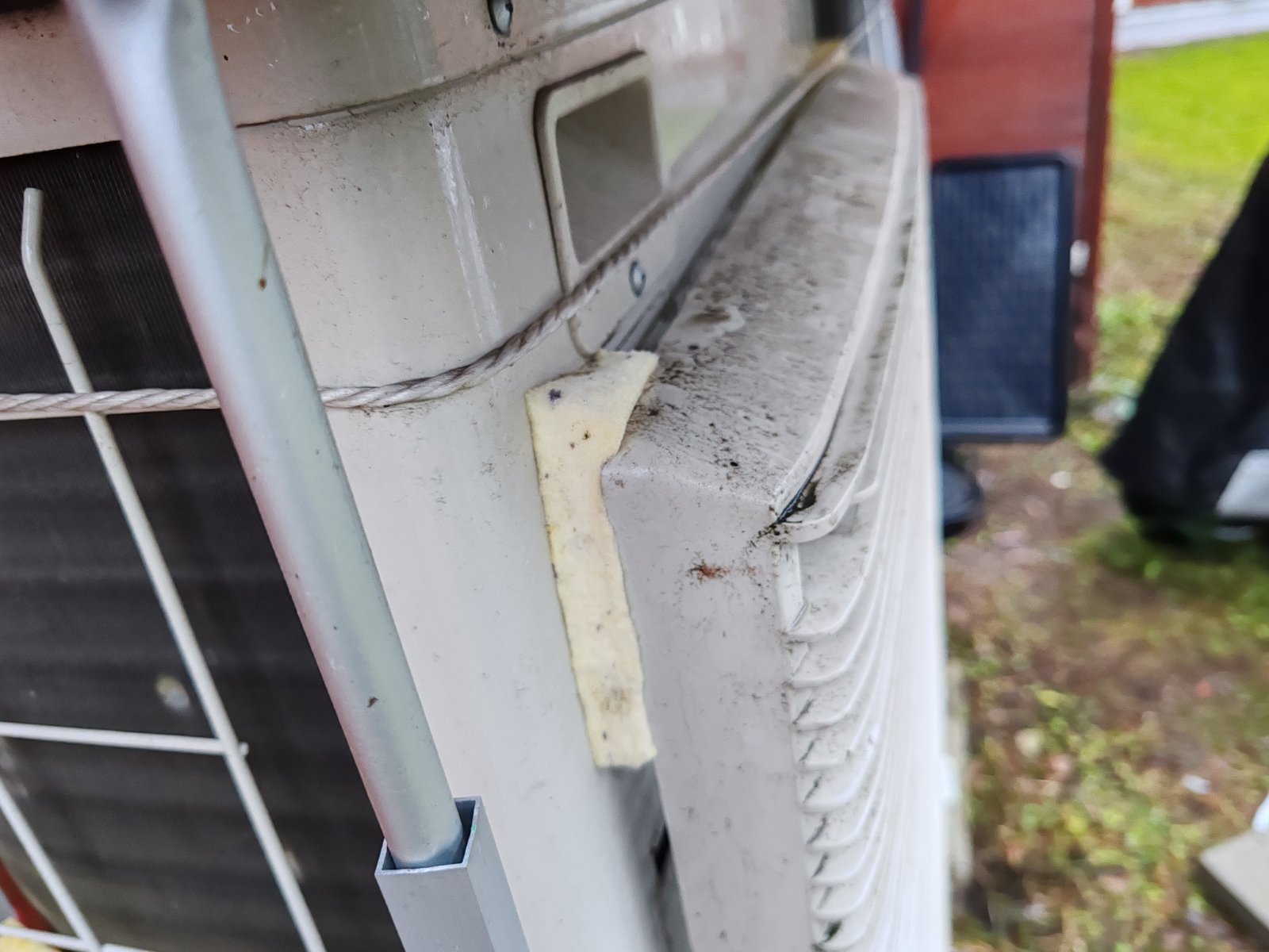

Nyt on lisää räminän poistoa. Nyt sain pärinät kokonaan pois. Etusäleikkö rämisi peltikuoreen. Laitoin reunoille 20 mm rouhevaahtomuovia ja pidemmät ruuvit. Ja yllättävän iso asia olikin sivuverkon resonanssi, joka ilmeisesti vaikutti myös muualla koneessa olevien osien räminään. Nyt kuuluu pelkästään kompuran ja puhaltimen äänet. Mutta on niissäkin ääntä. Reilu metrin päästä Bilteman äänimittarilla on nyt 57 dB ja pakkasta oli -12 astetta. Alkaa olla rakennusmääräysten puitteissa.
    178,2 KB · Lukukerrat: 90
On sitä melua ollut joka talvi, mutta se on lisääntynyt. Syynä lisäntymiseen on selvästikin etusäleikön ja sivuverkon lisääntyneet räminät. Ajattelin, että desibelimittari on tarpeen, jotta saa mittauslukuja kun noita melujuttuja kokeilee vähentää eri keinoin. On siinä sellainenkin näkökulma, että jossain vaiheessa joutuu tämän talon myymään, kun tuo ikäkin lisäntyy kaiken aikaa. Myynnin kannalta on hyvä noita ääniäkin vähentää. Samoin jos nykyinen naapuri muuttaa ja tilalle tulee naapuri, jolle pienikin melu on liikaa. Elikkä ihan noin varmuuden vuoksi.
