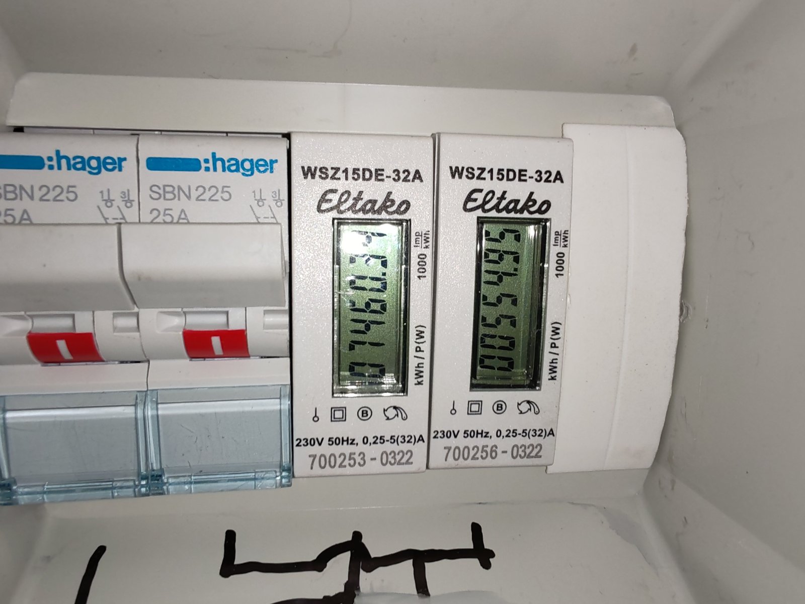

Miten vilpin sähkönkulutus mitataan?
Minulla on Eltako mittarit sekä vastukselle että kompuralle.
Tässä valokuva, jossa ensimmäisen koko vuoden lukemat. Vasen on kompura ja oikea on vastus.

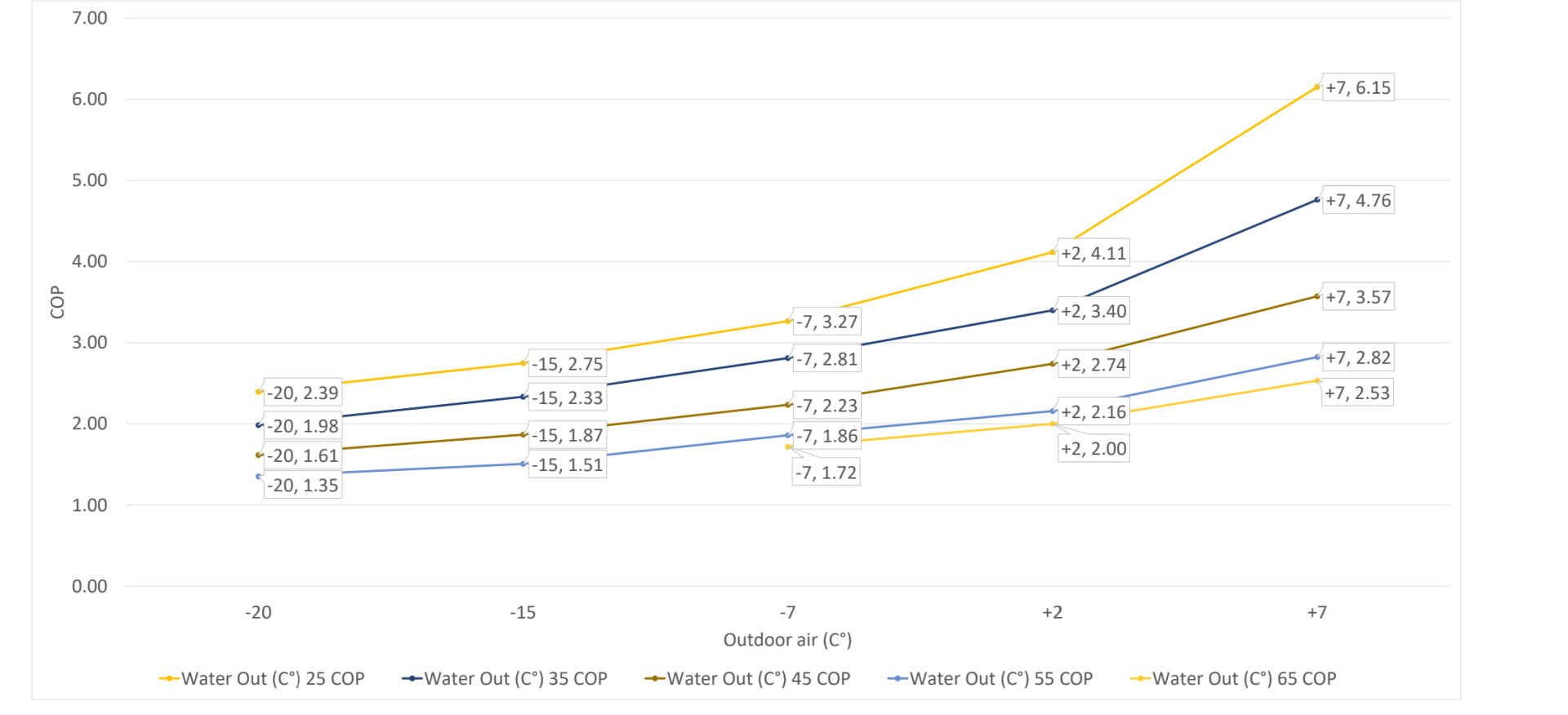

Tällainen systeemistä tuli. Ei ehkä nyt mene puhtaasti "kokemuksia 7kw panasta" -aiheen alle, mutta toisaalta tuo pömpeli on koko systeemin sydän niin menköön :)
Tein vaimolle/muille teknisessä tilassa haahulijoille kuvan, jota voi sopivasti näyttää myös täällä. Pitääpä täydentää sitä vielä sen osalta, että tuohon menolinjaan tuli yksi suodattimella varustettu sulku ja putkien alimpiin kohtiin luonnollisesti tyhjennyssulut. (Ja kirjoittaa näistä käyttöohjeet tekniseen tilaan, jos en ole kotona).
WATER IN-liitäntä on noin 30cm korkeammalla kuin varaajan pohja - en tiedä tekeekö tuo ero yhtään luonnonkiertoa. Laitoin sitten Oumanin etäohjattavan mallin tuohon 2. piiriin, mutta odottelee vielä HA:n pystyttämistä taloon. Voi sitten säädellä isomman piirin tuottoa automatiikalla tai kotoa/poissa kytkennällä. Ecowatin kiertovesipumppuun tuli pistokeliitäntä - katastrofimieleni sai ajatuksen, että sähkökatkon sattuessa tuota kiertovesipumppua voi pyörittää hiljaa akulla, jolloin putkien jäätymisriski pienenee merkittävästi.
Pitää vielä huomenissa kelata noi kaikki valikot tarkkaan läpi. Olen paahtanut DIrect ja Silent 3 moodilla 35 asteista tuohon puskuripyttyyn. Katkokäyntiä on luonnollisesti vähän tullut, mutta tänään käynnistyksiä on ollut vähemmän, koska aamulla oli melkein 2 astetta pakkastakin. Mut silti Elenian seurannassa näyttää jo aika mukavalta verrattuna suoraan sähköön. Vielä kun keksisi, miten tuota Ecowatin käyttövesipuolta ohjattaisiin etänä ja tarpeen mukaan...
Kun laitoin pumpun käyttöön, ohjeet olivat mielestäni vähän epäselvät test moden käytöstä eli en sitä tehnyt. Jälkikäteen siitä ei kyllä saanut erkkikään selvää, että mitä sillä ohjataan tai tehdään. Täytyy vielä myöhemmin etsiä foorumilta juttua Heishamonista.
Näillä keleillä käynnistyksiä tulee reippaasti pienellä puskurilla, noin kerta / tunti. Laitoin lisää deltaa ja kasvatin pyyntiä niin vähän väheni. Piirsin myös service manuaalista löytyvät arvot käkkyräksi.
Sais nyt tulla vähän kylmempi, niin näkisi milloin riittää tuo minimitehon pyöritys jatkuvasti. Sellainen ominaisuus olisi kyllä kiva, sais pyytää laitteelta vaan jatkuvaa tuottoa kompuran minimiteholla ja katsoa mihin se asettuu.
    176,5 KB · Lukukerrat: 138

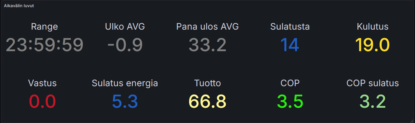

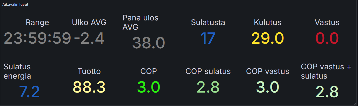

Eilisen 22.11. luvut mittareista, ei Panasta. Pitänyt tehdä vähän normaalia kuumempaa jostain syystä. Huom 9 kW versio.
Panan näyttöltä
tuotto 90 kWh
kulutus: 24,2 kWh
COP: 3,7
Maanantai 18.11. luvut
Panan näytöltä:
tuotto: 69,4 kWh
kulutus: 15 kWh
COP: 4,6
Sulatusenergia ei ole tarkka, suuntaa-antava.

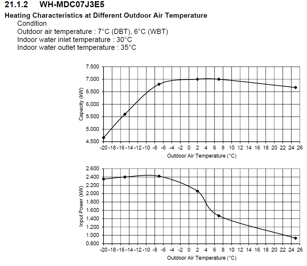

Panan omat mittarit eivät ole tarkkoja. Heittoa on sekä otto- että antomittauksessa. Kumpikaan ei vaikuta perustuvan todelliseen mittaukseen vaan ovat joko taulukkolukuja tai sitten välillisesti mitattuja. Heittoja voi hyvinkin olla koneiden välillä. Minulla on Eltako ottomittauksessa ja Pollucom antomittauksessa. Panan luvut ovat kuitenkin täysin riittäviä systeemin seurantaan.
Tässä on panan käppyrät. Niistä voi sitten jakolaskulla laskea cop-arvon.
Sitten voi kyllä tehdä laskuharjoituksia, että miteh paljon rahassa vaikuttaa muutaman desimaalin coppierot.
Kannattaa odotella kuivia pakkaskelejä, jolloin ei ole sulatuksia. Saat luotettavammat arvot.
