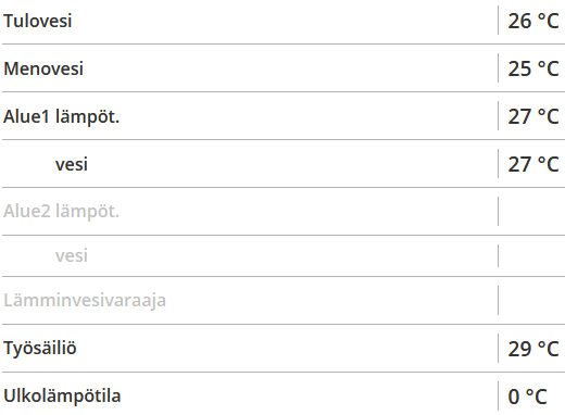

Mulla on pyörinyt pumppu nyt vajaa 2kk, puhdistelin eilen tuon mutasihdin ja ei siinä verkossa kamalasti mitään ollut, ehkä n. 10 pientä metallinpalasta tms. Mitään magneettia en siinä nähnyt, mutta ehkä se siellä jossain on.
Katselin kyllä että nuo meno- ja tulopuolen anturit näyttivät 28 astetta koko ajan (ulkona 0 astetta), eli kai se pumppu siellä koko ajan vähän vettä kierrättää, vaikka mulla buffer-kytkentä käytössä. Kun siis täällä joku taisi sanoa, että ei kierrätä silloin kun pumppu lepäilee. Eilen oli 3kpl n. 1,5h mittaisia käyntijaksoja pumpulla, eli aika paljon se vielä näillä lämpötiloilla lepäilee.

Väärin.Katselin kyllä että nuo meno- ja tulopuolen anturit näyttivät 28 astetta koko ajan (ulkona 0 astetta), eli kai se pumppu siellä koko ajan vähän vettä kierrättää, vaikka mulla buffer-kytkentä käytössä. Kun siis täällä joku taisi sanoa, että ei kierrätä silloin kun pumppu lepäilee. Eilen oli 3kpl n. 1,5h mittaisia käyntijaksoja pumpulla, eli aika paljon se vielä näillä lämpötiloilla lepäilee.
