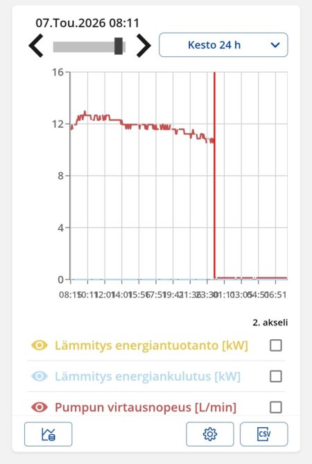

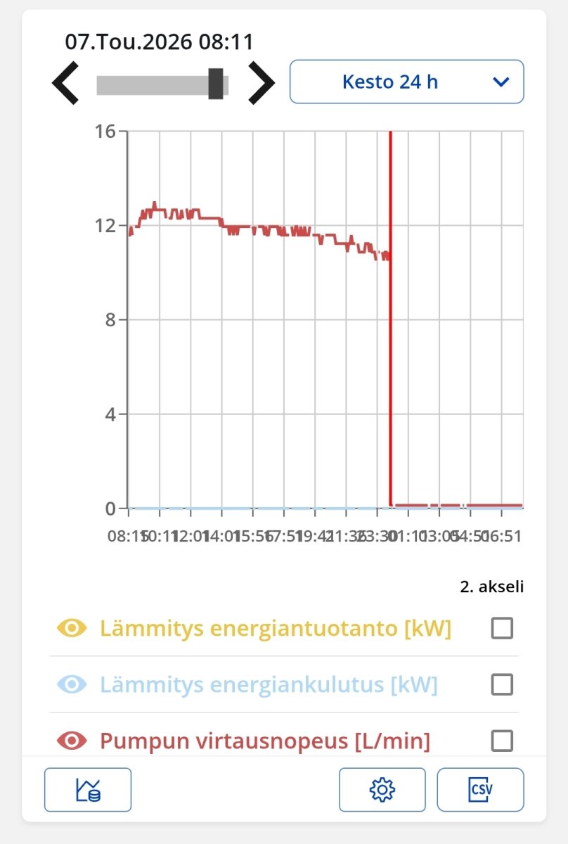

Minulla on myös Grundfos Alpha 2 lattialämmityksen kiertovesipumppu, joka on liitetty releen välityksellä vilpin piirikortin extra pump -liitäntään. Releen avulla voin tarvittaessa käyttää puskurivaraajan sähkövastusta, jos vilp ei ole käytössä. En tiedä, johtuiko tästä kiertovesipumpusta, että tiistaiaamuna ohjain näytti H65 "Sulatuksen vesikierron virhe". Olin edeltävänä päivänä muuttanut kokeilumielessä "lämmityksen käynnistykseen" -asetuksen tehdasarvon 5 arvoon 15. Kun muutin arvon takaisin viiteen virheilmoituksen jälkeen, pumppu käynnistyi. En tiedä, johtuiko virhe tästä arvon muutoksesta vai jostain muusta kuten lattialämmityksen kiertovesipumpusta. Sinänsä sen ei pitäisi johtua lattialämmityksen kiertovesipumpusta, sillä kyseinen asennustapa on Panasonicin asennusohjeessakin.Mulla pumppu lämmittää puskuritankkia, mutta lattialämmityskierron Grundfos saa sen verran kiertoa aikaiseksi myös ulkoyksikköön että sielläkin virtaa vähän vaikka sen pumppu olisikin jumissa. Tai ainakin ekalla jumikerralla lämmönvaihdin ja sille menevät putket olivat selvästi lämpimiä vaikka ilma oli kylmä ja pumppu oli ollut toista vuorokautta jumissa.

Onko ilmennyt kiertovesipumpun jumiutumista?Jos tulee pumppujumi tai muu ongelma, niin sisältä menee sulut kiinni ja ulkoa pumppu irti letkuista.
