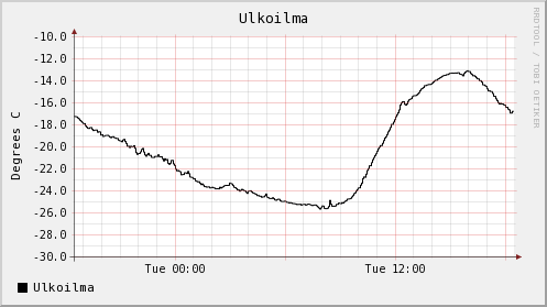

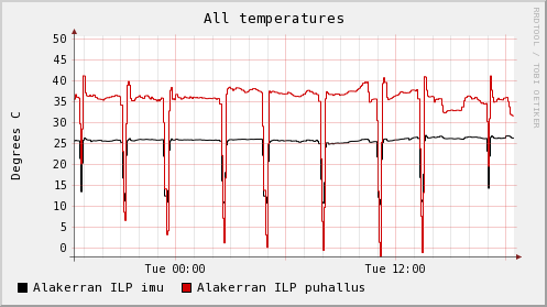

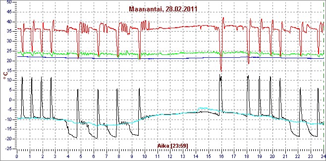

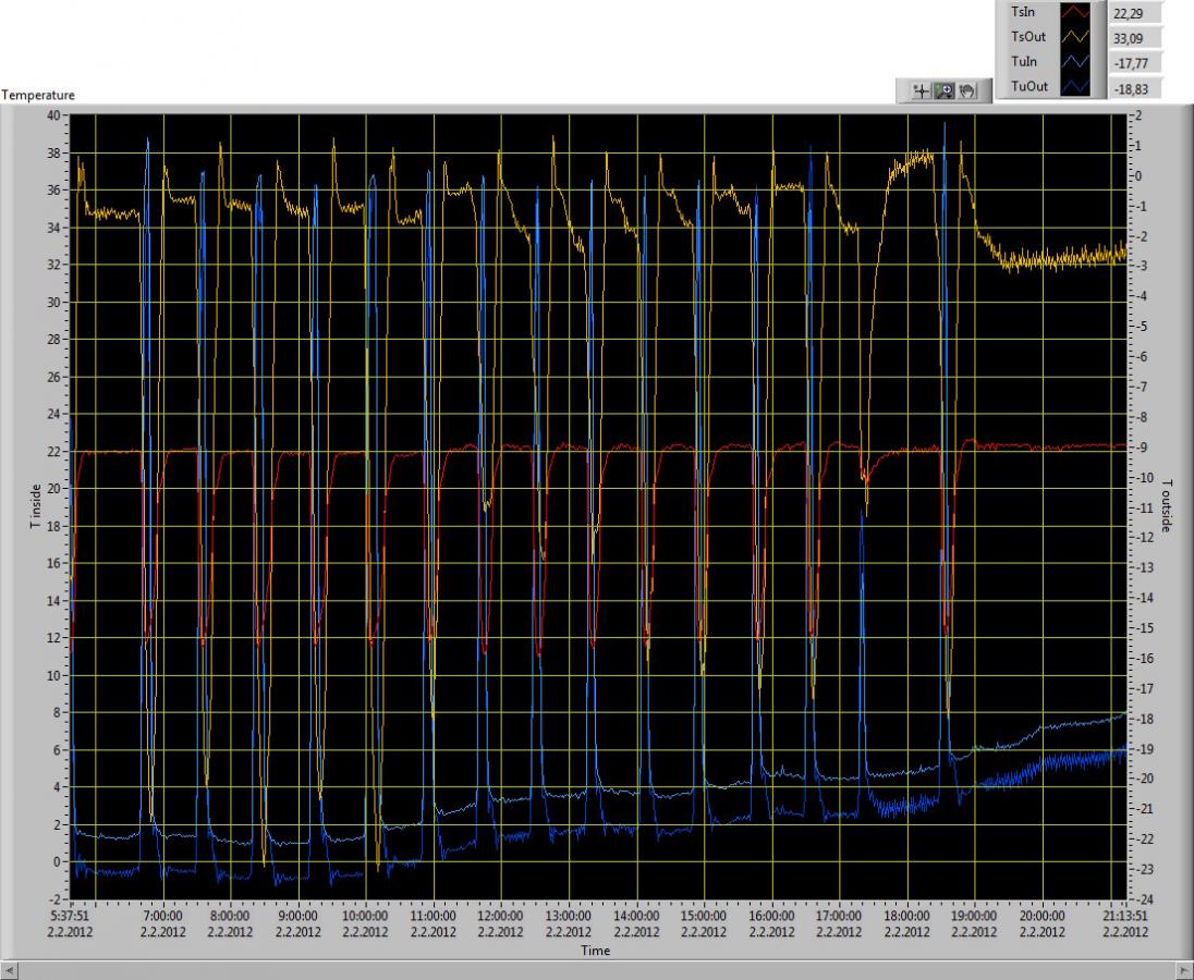

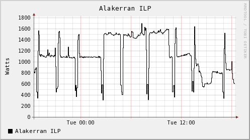

Sulatusmodaus on kyllä rautaa, ilman sitä tuo kone lähinnä sulattelee itseään ja taas nostaa kierroksia.
Mulla on pyyntinä +24 (eli kone säätää tehonsa niin että imuilma pysyy +26 asteessa). Tuosta näkyy hyvin myös miten auringonpaiste vähentää tehontarvetta ja miten kone reagoi siihen.
Koti-COP on luokkaa 1.7 - 2.0 näillä parinkympin pakkasilla. Vaikea sanoa tarkkaan, pitäisi mitata puhaltimen kierroslukua. Aamulla kuin koitin niin AUTO-puhallus oli sama kuin manuaali-kolmonen.

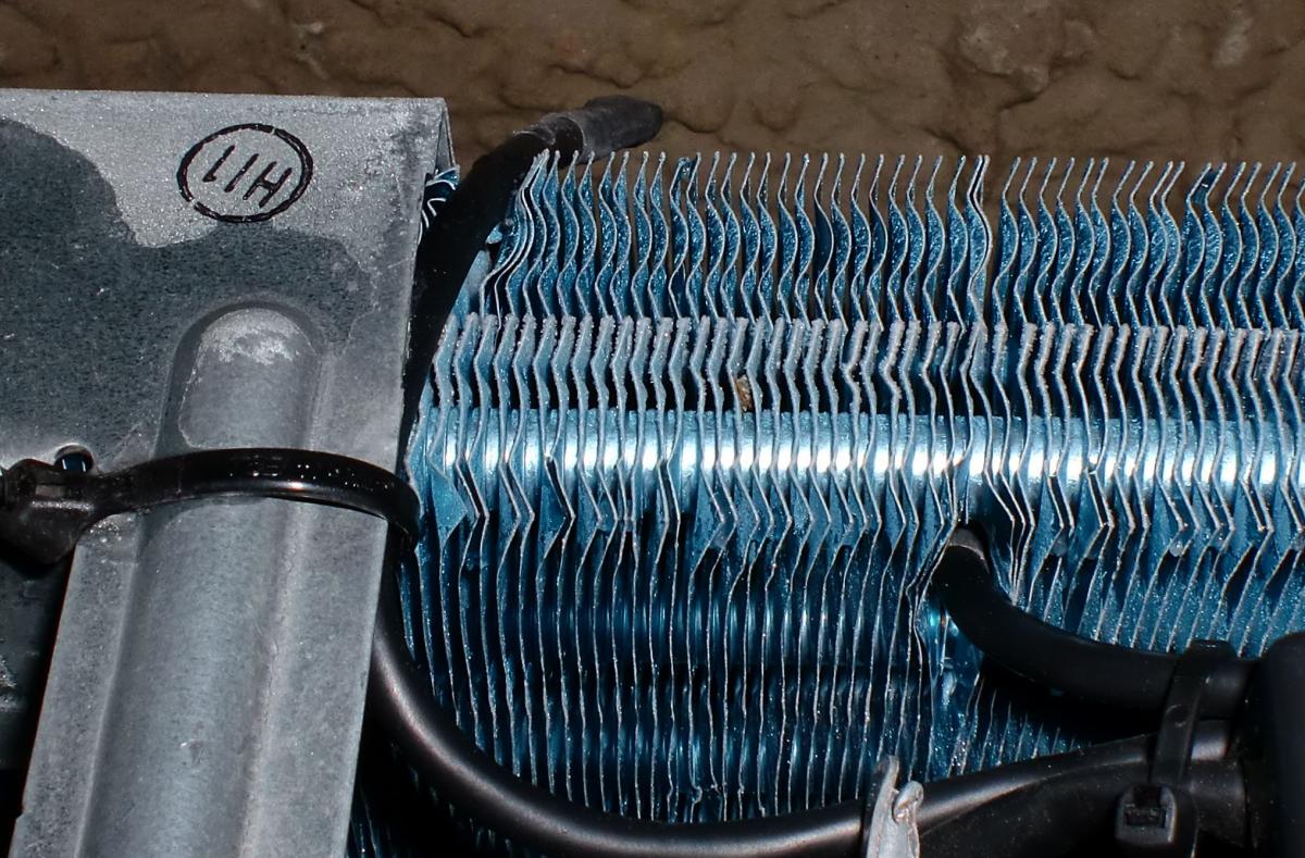

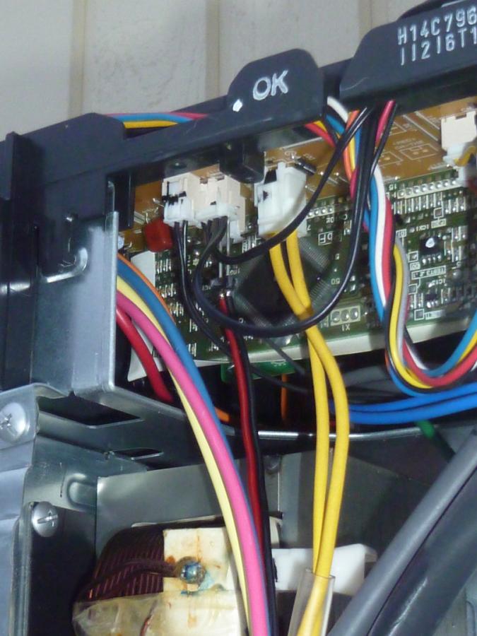

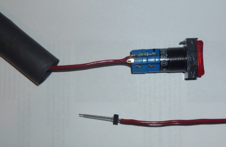

Tässä yksi huono esimerkki sulatus huijauksesta. Saa kyllä olla toistaiseksi päällä koska parempi valmistuu joskus jos valmistuu.
Koneessa kun oli valmiiksi rele joka vetää ehkä noin 30k vastuksen pipetempin rinnalle.
Ja vanha läppäri seurailee LogTempin kautta konetta.
Eli laitoin kaksi DS2405 kytkintä oheisen kytkennän kautta ohjailemaan relettä.
Idea yksinkertaisuudessaan on se että kun ulkolämpötila on alle -10C niin rele päälle
ja kun patterin lämpötila laskee alle -15C rele pois. (Patterin mittaus ei ole pipetempin päässä vaan toisella puolella patteria)
No kytkentähän ei voi toimia kuin luokkaa -10C/-14C alueella edes jotenkin koska sitä ohjustaa LogTemp.
Tarkoitus nyt lähinnä oli katsoa pelaako ajatus ollenkaan ja kyllä se pelaa.
Seuraava askel olisi pistää Arduino ohjailemaan hommaa itsenäisesti eli kun.
Lämpötila on alle -10C sulatus estetään ja päästetään päälle kun patterin lämpötila on ehkä noin 2 astetta alempi.
Sama tietenkin automaattisesti oli lämpötila mitä hyvänsä alle -10C modauksen voi tietenkin helposti rajoittaa vaikka -20C
Kosteus anturin voisi tietenkin lisätä ehtoihin jne
Modauksen irti kytkeminen ei kyllä pistäkkään aina sulatusta päälle vaikka niin joskus väitin (riippuu ilmeiseti monesta asiasta
onko lämpötila laskemassa/nousemassa jne vaan ilmeisesti aloittaa sulatuksen noin 30 min päästä.)
dbwarrior:in modaus on kyllä toimivan oloinen ja halpa. Tämä tulee jonkun verran kalliimmaksi mutta ilona on se että asetuksia
voi veivailla sisällä lämpimässä.
LogTemp sinänsä näyttäisi toimivan kivasti termostaattina joten siksi kytkis siitä miten itse tein ohjauksen.
Siinä nyt on tehty temppuilua 4070:kan kanssa mutta idea selvinnee miten DS2405 kytkimiä voi käyttää.
Lämpötila mittauksia oli paljonkin kunnes siirsin ne data avaruuten >:(
Laitan yhden uuden kuitenkin malliksi miten lämpötila käyttäytyy patterilla.

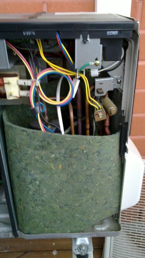

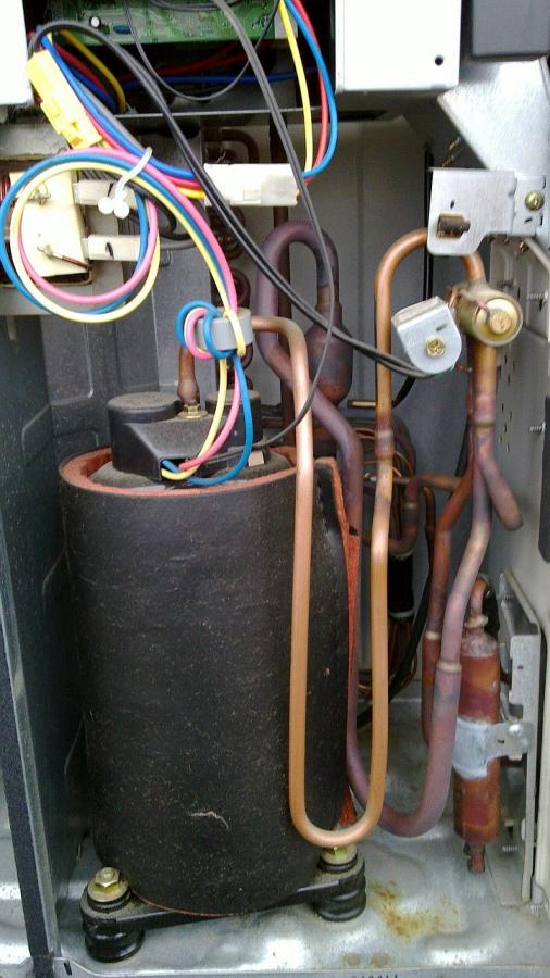

Toni sanoi:
Sitten seuraava sulatushuijauskysymys: Pana E12-CKP5 sulattaa huonosti (teki sitä jo ennenkuin huijasin sulatusvälejä pidemmiksi). E12-DKEW on selkeästi parempi.
Eli, esim. nyt 10 asteen pakkasella se käyttää sulatukseen noin melkein 15 minuuttia aikaa ja käy sinä aikana noin 500W teholla. Mutta esim. ulkoyksikön kennon puoliväliin tuppaa jäämään sellainen noin 10cm leveä poikittainen jäärantu. Samaten koneen pääty ei tahdo sulaa kunnolla. Eikä tuo koko ajan päällä oleva 17W itsesäätyvä sulatuskaapelikaan riitä yhtään mihinkään.
Jatketaanpas vanhaa aihetta kun talvi on taas tulossa. Toveri 'sähkökylmäDI' ehdotti että kompuran eristyksen voisi tarkistaa ja ehkä lisätä vähän fylliä. Otin sitten molemmat koneet auki, ja kas kummaa, uudempi on paremmin eristetty.
Laitoin sitten vähän lisää eristemattoa vanhemman koneistoon, saas nähdä onko tuolla mitään vaikutusta. Lisätäyttöä ei ole vielä tehty.
    76,5 KB · Lukukerrat: 762
    62,9 KB · Lukukerrat: 755
    76,9 KB · Lukukerrat: 771
Vs: Panasonicin sulatushuijaus
'sähkökylmäDI' oli eilen kylässä, tuo kone sai noin 200 gramman lisätäytön. Nyt sitten odotellaan talvea, toivottavasti tuo nyt sitten auttoi. Mullahan on tarkoituksena käyttää tuota konetta vain kovemmilla pakkasilla, VILPin tehon hyytyessä.
Voin kyllä varauksetta suositella. 'sähkökylmäDI':n asiantuntemus on vaikuttavaa, työ tehtiin huolellisesti kunnon työkaluilla ja sain laskun (jonka loppusumma jäi erittäin kohtuulliseksi).

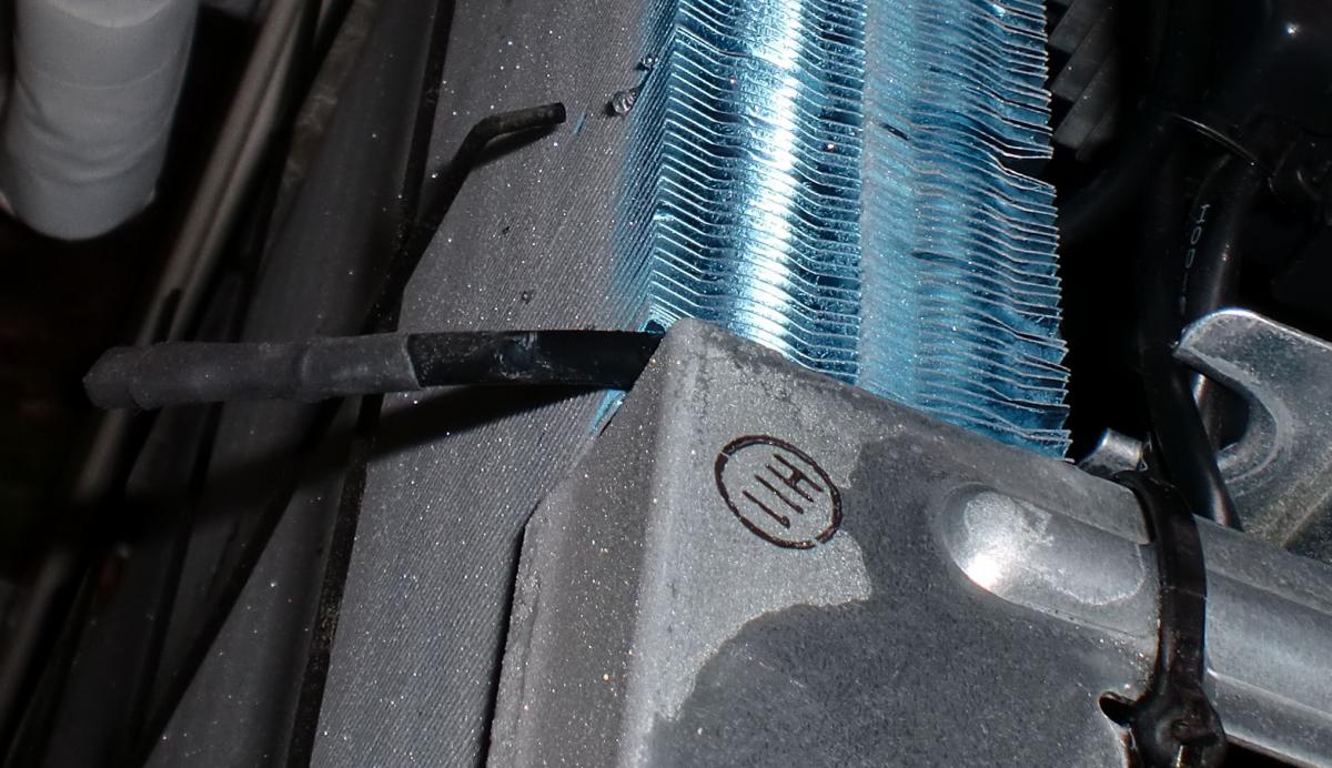

Sulatuksen ohjaamisesta kenno/ulko lämpötilan mukaan alkaa olemaan jo pitkäaikaiskokemuksia. Toimii hyvin ainakin näissä kokeilluissa koneissa.
- Pohjan lämmitysvastus kytketään etukäteen kun kennoanturi on 3,5 astetta ulkolämpötilaa kylmempi.
- Sulatus "liipaistaan" kun ero on 4,5 astetta.
- Pohjan lämmitys poistetaan 15:sta minuutin jälkeen sulatuksesta.
- Öljynkeruu/Varmistussulatukset 3, 2, 1 tunnin välein pakkasen kiristyessä jos muuta sulatustarvetta ei ole.
Panoissa sulatukset otetaan hallintaan noin -5:ssä asteessa(katkokäyntiä ei saa enää olla) pohjan sulatusvastusta ohjataan jo aiemmin tarpeen mukaan.
ON/OFF Vilpissä tällä on ohjattu sulatuksia täysin vuodesta 2009 ja Panasonic E9 ja E12 koneissa huijausohjauksella jo jonkin aikaa.
outdoor pipetemp anturista sulatustarvetta ei saa pääteltyä niin hyvin kuin tuonne kennon sisään työnnetystä.
    189,4 KB · Lukukerrat: 732

Pana osaa itse hoitaa sulatuksen hienosti loppuun asti jos täytös on oikea, mutta tuo outdoor pipetemp anturi jota Pana itse lukee ulkoilman lisäksi ei ole välttämättä paras paikka päätellä sulatuksen aloitusta. Ilmeisesti se on osasyy jonka takia Pana aloittaa sen raastavan kokonaisantotehon/COPin tappavan 40 minuutin sulatusvälin varmuuden vuoksi. En tiedä miten muut pumput pystyvät asian hoitamaan, vai pystyvätkö?
Korjataan tähän, että tuo ON/OFF pumpun sulatusten ohjaus on ollutkin käytössä jo vuodesta 2008. Yllätys yllätys ON/OFF VILPin sulatusongelmat keskittyvät lähinnä lievän plussakelin katkokäynnille ja ovat ohjelmallisesti aika haastavia, mutta sekin kyllä onnistuu.
Panasonicciin liittyen lisään alle uuden kuvan josta selviää vähän paremmin kuinka kaukana ulkoanturi on. Anturi on DS18B20. Johtimien päällä sisällä on silikonia ja sen päällä kaksi kutistesukkaa joista päällimmäinen ei ole anturin päällä vaan taaenpana ja tukee vain taivutuksilta ja tärinää vastaan. Anturin ohjelmallisessa lukemisessa pitää olla tarkkana varsinkin jos käytössä on keskeytyksiä.
    126 KB · Lukukerrat: 636

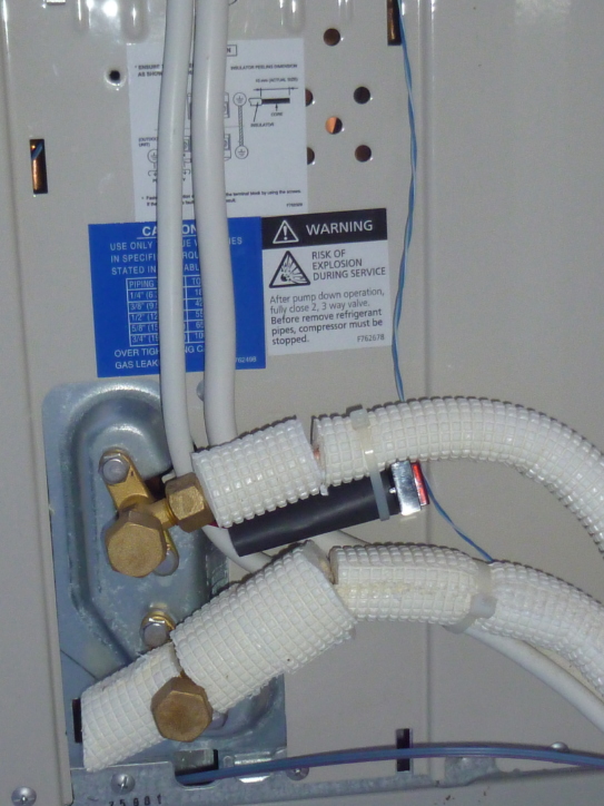

Juu,
Kapillaari pansuissa on tosiaa ongelma kun Pipe Temp lukee käytännössä höyrystymislämpötilaa ja jos kapillaarin vajavaisuudesta jouhtuen tulistusta on huimasti kenno täyttyy vain osittain ja siten myös huurtuu osittain.
Tästä johtuen siis pipe temp saattaa näyttää paljonkin pakkasta mutta kenno ei ole yhtään huurteessa. Tällöin myös lähtevä kaasu (höyrystimen lähtö)on ehtinyt lämmetä ulkolämpötilaan. -> ei sulatustarvetta.
Pipe temp anturinkin voisi sijoittaa tuonne lähtöön. Tämä tosin estää sulatuksen toiminnan.
Ohjaus nelitieventtiililtä ja rele-vaihto alkuperäiseen mittaukseen?
No joo, mikään ei voita omaa softaa...

Kennon huurtuminen näkyy todella hyvin alkuperäisessä pipe temp kohdasta mitattaessa.

Ehdinkin jo luulla, ettei Panasonic HE9LKE:ssä olis tämän ketjun "vikaa", mutta ko. ominaisuus tuleekin vasta -20°C:ssa. Kunhan pakkaset helpottaa, niin sama modi pitänee tähänkin laittaa. Kenno aivan kirkas sulatuksen alkaessa. Kerran saamutin pumpun heti sulatuksen alkaessa, mutta keski aikansa ennen kuin alkoi lämpöä puhkumaan.

Kyllä Pansu raukka joutunut tiukoille viimeisen vuorokauden aikana. 2 Sulatusta tuli vain sallittua ja koneen läpi mennyt sen 25kwh. Pakkasta tällä jaksolla sen -24/-32. Onneksi tuo on lupaillut lauhtumista niin pääsee kone taas osatehoille normaaliin tapaan.

Panasonic HE9LKE sai tänään pipetemp vastuksen rinnalle 150k vastuksen. Nyt vaan kunnon pakkasia odotellessa. Seuraava kuvasarja kertoo, että painokytkimen päässä on 150k vastus, joka tulee jäämään kutistesukan sisään kunhan toimivuus on testattu. Piuhan toinen pää menee pipetemp liittimen selkään. Käytin korkeita IC-piirin kantojen jalkoja, jotka ssa painettua liittimen johtopuolelta pinnien ja liitinrungon väliin. Samalla lisäilin 1-wire l-tila mittauksen heti paisuntaventtiilin jälkeen. Tuo pipetemp on niin syvällä koneen sisällä ettei siihen pääse käsiksi. Onkohan tuossa mittauksessa ja sen sijainnissa mitään järkeä ??? ???
Ajatuksena on vielä tehdä erillinen NTC-termostaatti oparikytkentä hystereesillä, joka mitoitetaan sopivasti... Kun joltain liittimeltä sais vielä ryöstettyä käyttiksen.
Lopuksi vielä koneen alla oleva Polykarbonaatti (Lexan) sulatusallas, jossa 60W kaapeli. Ohjaus tulee apureleellä pohjavastukselta. Hyvin on pelittänyt tähän mennessä. Talvivarustelu (lähes) saavutettu
    79,4 KB · Lukukerrat: 1 058

Hase, kiitoksia hyvästä kuvasarjasta! Itse olin ajatellut käyttää rosvoliittimiä, mutta tuo sinun viritelmäsi näytti myös aika näppärältä! Täytyy miettiä että odottaako takuun (2v) umpeutumista ennen kuin alkaa modaamaan. Aika vähän noista modauksista toisaalta jää jälkiä...
