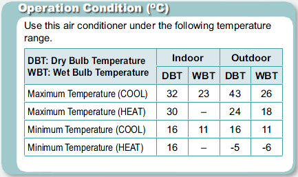

No ei ihme että sitä pitää huijata. Selasin vähän tarkemmin tuota käyttöohjetta ja sieltähän löytyi toiminta-alueen rajat (E12-DKEW) ;D

Hahaa, toihan on huonommin kuin chunnukassa! Sille luvataan toiminta aina arktiseen -7C ulkolämpötilaan asti!
Vs: Panasonicin sulatushuijaus
Ei toi uudemmissakaan paljon parempi ole...
http://www.saastaenergiaa.fi/tiedostot/esitteet/csnexxjke_suomi.pdf
Ce, Ne ja He malleja saa käyttää lämmityksessä vain -15 asteeseen?

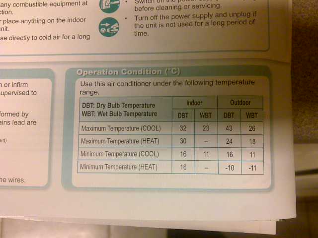

löysin englanninkielisen manuaalin (pumpun mukana tullut) siellä oli seuraava kaavio.
Muistelisin myös että -15 olisi luvattu suomessa lämmitys käytössä.. noh noh hyvinhän tuo toimii n-25 asteeseen asti modattuna ja siitä ylikin, tosin sulattelee turhan tiheään yli-25 asteesta eteenpäin...
Både sanoi:
SIIS JÄÄHDYTYKSESSÄ MAX -15C
Katsoppas säästäenergiaa sivulta, ihan siinä suomeksi lukee: Käyttöolosuhteet, käytä tätä ilmastointilaitetta seuraavissa lämpötiloissa.
Ja alla taulukko - kohta lämmitys. Sisällä 16-30 astetta ja ulkona +24 - -15 astetta.... Myös 8/10 toiminnolla -15 rajana.
Löytyy sivulta 3 käyttöohjeesta ne/xe, he ja ce.
Olet tottakai oikeassa siinä, että myös jäähdytyksessä Panaa voi käyttää -15 asteeseen.
