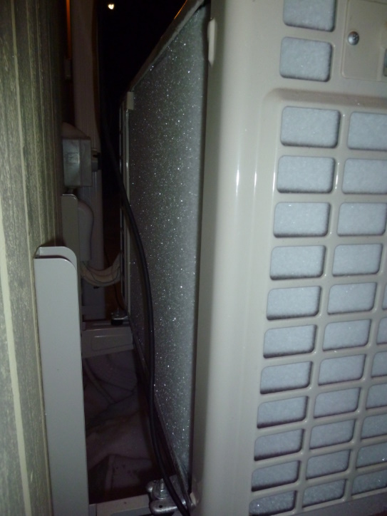

Ensimmäinen pakkasyö takana modattuna ilman sulatuksia. Oheinen kuva pumpusta kun se oli käynyt yhtäjaksoiseti yli 12h ja pakkasta melko tasaisesti -16°C. Kenno on tasaisen paksussa puuterissa. KotiCOP n. 2 eikä COP laskennassa näkynyt pudostusta kuten yleensä ennen sulatuksen alkua. Painoin modin pois ja pari minuuttia sen jälkeen pumppu sulatteli itsensä. Modi päälle ja duuniin. Päivän aikana oli tehnyt itse yhden sulatuksen.
Tuohon voiteluun liittyen, vaikuttaako öljyn kertymiseen pois kompurasta lämpötila, sillä eihän pumppu sulattele itseään + keleillä?
Tähän mennessä vaikuttaa lupaavalta, kun 2-kerros rivari (79m2 pysyy n. 500W:n teholla lämpimänä -16°C pakkasella. Ensi yöksi on luvattu -20 ... -24°C pakkasia.
Tarttee varmaan automatisoida tuo kytkimen käyttö ja "pakkosulatus" Atmelin AVR:llä, kunhan vaan aika riittäisi....

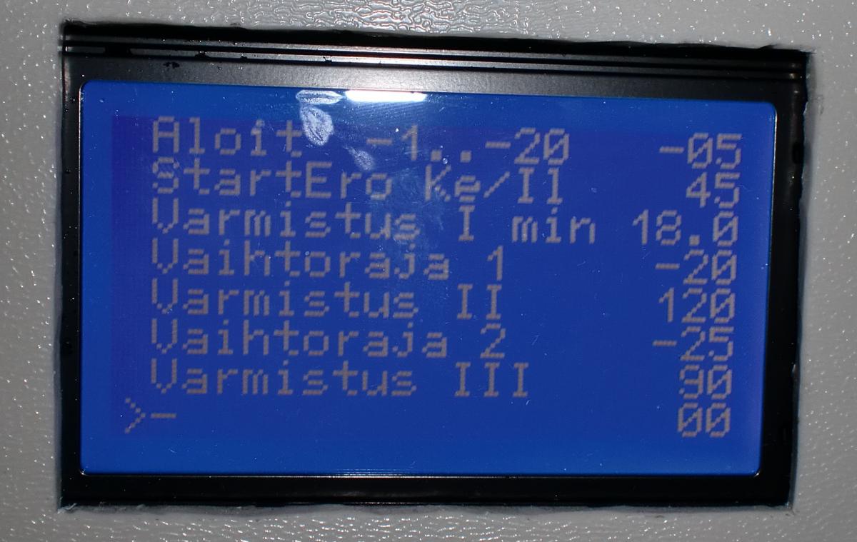

No niin, hyvä koeilta. Oikeaa sulatustarvetta ei näytä olevan. E9:n käyntijakso on nostettu parametrimuistista 90 minuuttiin -25 kylmemmässä. E12 ei enää nosta oikein ottotehoja, mutta puskee vielä noin 1,9 COPilla käyntijaksot kuten myös E9:kin.

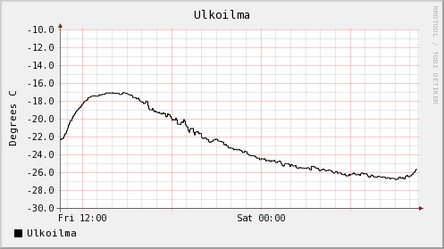

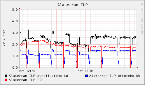

Tuo alakerran kone on ajanut koko ajan 'Me' puhallusnopeudella, eli 1230 rpm, huoltomanuaalin mukaan ilmavirta on 10.3 m3/min. Jos tuo ilmamäärä pitää kutinsa, niin antoteho ja COP ovat kuten graafissa. Mutta se homman varsinainen pihvi on siinä, että toisin kuin hevosmiesten tietotoimisto tietää, tuo tekee edelleen huomattavasti enemmän lämpöä kuin mitä se kuluttaa sähköä, siis vaikka ulkona onkin pikkuisen kylmä.

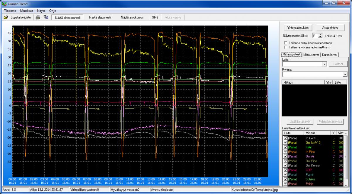

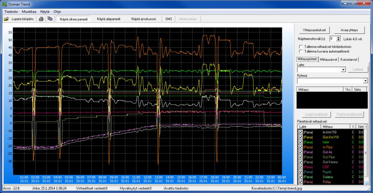

Violetin ulkolämpötilan alla olevasta harmaasta ulkoyksikön kennon lämpötilasta voi seurata sulatustarvetta. Keltainen antotehokäyrä antaa siitä myös viitettä.
Kuvassa kolme säälisulatusta(kennolämpö seuraa ulkolämpöä) ja muutema enemmän tai vähemmän tarpeellinen kontrollerilla liipaistu sulatus(kennolämpö erkanee ulkolämmöstä)
Violetin käyrän yläpuolella oleva OutPipe arvo on Panasonicin näkemä huijattu arvo kun huijaus on päällä sulatusten välillä.
Edit 18.1-14:
Maksimi säälisulatusaika nostettu 4:ään tuntiin molemmilla pumpuilla.
    177 KB · Lukukerrat: 618

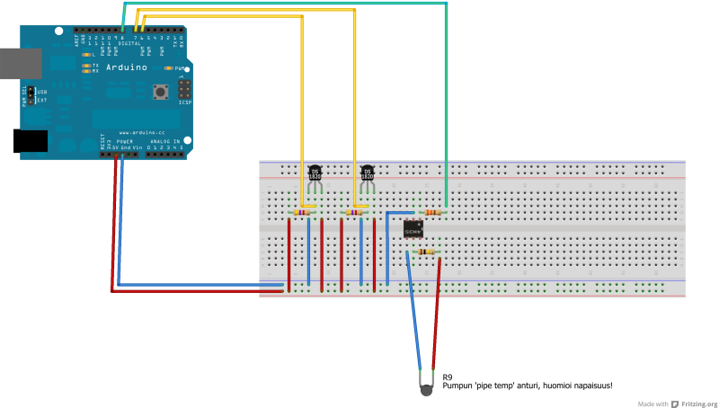

Mulla on Arduinolla tehty sulatushuijaus Fujitsu DIY-VILPissä, siinä on täsmälleen sama ongelma kuin Panasonicissa, ja lääke on myös sama. Panasoniccien sulatus on ihan kellon perässä kun ulkolämpötila alitttaa noin -10.
Eli, mulla on kaksi 1-wire-mittausta, toinen ulkoilmalle ja toinen on samassa paikassa missä pumpun ulkoyksikön 'pipe temp' mittaus. Jos sulatusta pitää huijata, kytketään vastus rinnan pumpun 'pipe temp' anturin kanssa, Arduino ohjaa tuota optoerottimen läpi.
Tässä tapauksessa koodi menee niin, että jos ulkolämpötila on alle -5 astetta ja (ulkolämpötila - pipe temp) on alle 7 astetta, niin huijataan 'pipe temp' anturia. Kun ero kasvaa yli 7 asteeseen, huijaus menee pois päältä 15 minuutin ajaksi jolloin pumppu sulattaa. Ja joka tapauksessa Fujitsu sulattaa vähintään kerran neljässä tunnissa. Panasonic ajaa kyllä vaikka maailman tappiin asti jos huijausta pitää päällä.
Tuollaista koodinpätkää Arduino ajaa timerilla. Muut timer-rutiinit sitten huolehtivat mm. 1-wire-anturien lukemisesta.

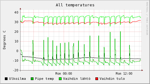

Alla logit eiliseltä Panasonic E9 ja E12 pumpuista. Laitteissa on saman kokoinen höyrystin. Kuvista näkyy selkeästi sulatustarpeiden ero ottotehoon nähden.
E12 kanssa täytyy olla tarkempi noiden sulatusmodausten kanssa kun oikeaa sulatustarvetta tulee useammin.

Vs: Panasonicin sulatushuijaus
tms sanoi:
Oma neuvo on ettei kannata liian pitkää aikaa vetää tai liian rajulla vastuksella.
Parashan olisi joku microkontrolleri ohjattu huijaus joka tarkkailisi lämpötiloja tai niinkun Tonilla arduino pohjainen ratkaisu.

dbwarrior sanoi:
No alku innostuksen aikaan se vaikutti todella hyvältä ratkaisulta, mutta ongelmaksi muodostui se että se menee sitten helposti pitkäksi. Halvin tapa on laittaa kallokytkimen perään vastusmodi. Kelllokytkin saa poistaa modin vaikka 4h välein 45-60min ajaksi. Tuo aikaan saa takuu varmat sulatukset. Kellokytkimissä on yleensä micro kytkin jonka saa valjastettua tuollaisen toimintaan. Itse ajelin kellokytmellä viime vuoden. Nyt sitten on microkontrlleri viritys. Pitäsiköhän niitä alkaa tehtaileen sarjana :)
Ok! eli sulatusta ei tullut ollenkaan ja kenno ehti tukkeutua?
Arduinoja ja rasperryjä+ lämpö- yms. antureita saa nykyään todella halvalla, joten hinta ei sinällään olisi este automaattiselle sulatushuijauksellekaan, mutta aikaa sellaisen virittäminen toki vie...
Parempi tietysti olisi havannoida suoraan kennon tukkeutumista, kuin mitata epäsuorasti ilman lämpötilaa/ kosteutta.
Paras tietysti olisi havannoida kennon energiasiirtokyvyn muutosta, mutta taitaa olla liian hankalaa... vai onko?
Valon esim. (ir) detektointi kennon läpi voisi olla yksi ratkaisu, mutta toisaalta aurinko häiritsee ja lähde/ detektori ei saa olla liikaa ilmavirran edessä, jotta kenno toimisi samallailla koko alueelta. Kennon pintaa laajemmalta tutkiva konenäkökin kärsii auringosta ja on kallis.
Tuulettimen ilmavirran detektointi olisi ainakin suora mittaus esim. pienellä herkästi akseloidulla läpällä (asennon tunnistus esim. ultralla tms) kennon takana voisi myös toimia, mutta pitäisi virittää toimimaan tuulettimen toiminnan kanssa yhteen (vai puhaltaako invertteri aina täysillä) ja tuuli, lumi + jäätyminen voi haitata sen toimintaa... Antureita voisi olla myös hyvin herkkä paineanturi (pitot tube) tai pieni herkkäliikkeinen potkuri, jonka kierroslukua tarkkaillaan.
Ultraäänianturi havaitsemaan kennon pintaan kasvavan lumihötön/jään aihuttamaa muutosta ultran heijastumisessa, voisi olla toimivakin ratkaisu? Voisikohan tuommoinen halpa etäisyysultra http://www.miniinthebox.com/fi/reviews/ultraaani-moduuli-hc-sr04-etaisyyden-mittaus-anturin-anturi-arduino-review_p478889?page=3 olla tarpeeksi herkkä sellaiseksi? Anturi pitäisi toki suojata lunta + muuta likaa vastaan eikä se saisi häiritä ilmavirtaa. Toimimaan virittely vaatisi ainakin jonkin verran logattua dataa kennon jäätymisen aiheuttamista muutoksista ultra-anturin antamaan vasteeseen.

Mä olen ollut kovasti tyytyväinen tuohon lämpötilaohjattuun toteutukseen. Eli mulla on siis suojattu 1-wire-anturi pumpun sisällä 'pipe temp' anturin vieressä. Pumppu saa sulattaa vasta kun tuo näyttää 7 astetta ulkoilmaa kylmempää. Ja sulatushuijaus taas toimii pumpun oman 'pipe temp' anturin huijauksella, optoerottimen välityksellä. Jopa tuo klipsu millä anturi on kiinni on samanlainen kuin mitä Panasonic käyttää, 'lainasin' varaosapumpusta.
Ilman modausta tuo Fujitsu menee 35 minuutin sulatussykliin isoilla ottotehoilla jo noin -6 asteessa. Nyt tuosta kuvasta näkyy että sulatus tulee aina hetki sen jälkeen kun 'pipe temp' alkaa pudota nopeasti.
Toni sanoi:
Eli te ette mittaakaan pelkästään ulkolämpötilaa, vaan kennon lämpötilaa suhteessa ulkolämpötilaan ja sen perusteella tapahtuu sulatus, tuohan kuulostaa varsin järkevältä. Kuvittelin että pumpun toiminta ja kennon lämpötilat heittelevät invertterissä, niin että niiden perusteella olisi hankala päättää milloin sulatetaan. Toisaalta on aika kummallista miksi pumppua suunnitelleen inssit eivät ole suunnitelleet tuollaista sulatussoftaan, kun periaatteessa tuo ei kai vaadi edes ylimääräistä anturointia.
No itse asiassa pumpun sulatusehdot menevät jo vakiosoftassakin ulkolämpötilan ja 'pipe temp' lämpötilan mukaan. Ehdot vain ovat täysin typerät, esim. Panasonic sulattaa aina jos 'pipe temp' on alle -11 ja edellisestä sulatuksesta on 40 minuuttia. Fujitsulla on ihan samanlaista typeryyttä.

Raapaisin aiheesta kasaan tällaisen skeman. Eli kaksi DS18B20-anturia, toinen mittaa ulkoilmaa, toinen kiinnitetään kylmäaineputkeen lähelle 'pipe temp' anturia, niille 4.7 kOhm datalinjan ylösvetovastukset. Optoerottimeksi esim. 4N35, opton ledin etuvastukseksi vaikkapa 330 Ohm, ja pumpun 'pipe temp' anturin kanssa siis kytketään rinnan tuo optoerotin ja sen kanssa sarjaan kytketty 100 kOhm huijausvastus.
Ja softahan tuolle pitää tietysti vääntää.

Mitä lämpötilaa tuo 100k rinnan oleva vastus näyttää pumpulle esim. 25 asteen pakkasella? Itse laitoin 15k vastuksen rinnan niin että yli 12 asteen pakkasilla on kytkettynä n. 50min rinnan sulatuksen jälkeen, tämän jälkeen pumppu käy vielä normaali sulatusvälin, eli onko se sitten 50min ennen sulatusta.
Taisi olla niin että joissain vanhemmissa malleissa käytettiin noita alle 20kilosia vastuksia huijaukseen.
Ihan musita kyllä oliko tuohon joku muisti sääntö missä malleissa näitä pikku vastuksia käytettiin
Tuolla vastusarvolla ei ole niin väliä, varmaankin mikä tahansa max. 150 kOhm vastus kelpaa. Kaikki huoltomanuskat mitä mulla on väittävät että komponentin arvo on sama, eli noin 6 kOhm @ 20C, tai noin 24 kOhm @ -10C. 100k nyt ainakin on ajanut asiansa, mutta ei tuon kanssa tosiaan ole niin tarkkaa.
