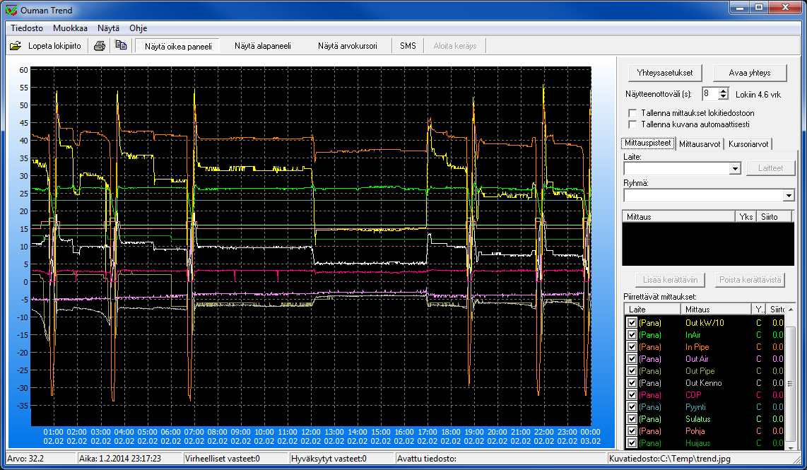

Vs: Panasonicin sulatushuijaus
Mitä kummaa. Neljän tunnin jälkeen sulatushuijaus vedetty pois ja Pana jatkaa siitä huolimatta vielä melkein 8 tuntia sulattamatta. Kokonaisveto 11,5h sulattamatta pakkasella.

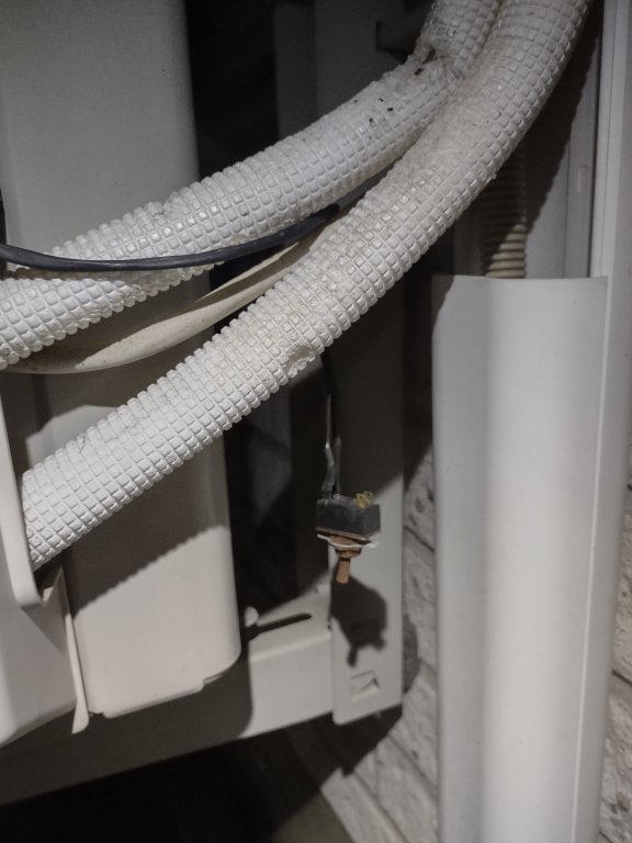

Sul on ilmeisesti kytkin, jolla saat tuon huijauksen pois päältä? Meikä veti piuhan premiumisti sisälle saakka ja siinä on kiinni potikka (muistaakseni 1Mohm), joten pystyn säätämään vastusta tarpeen mukaan miten vain. Tällä tyylillä on edetty muistaakseni 6 vuotta.
Joo kyllä, tuolla kytkimellä päälle/pois, tuli aikanaan jonkun kylmiön tms mekaaninen termarikin hommattua- mutta se jäi asentamatta, tai on se tuolla tallissa vielä odottamassa asennusta.
