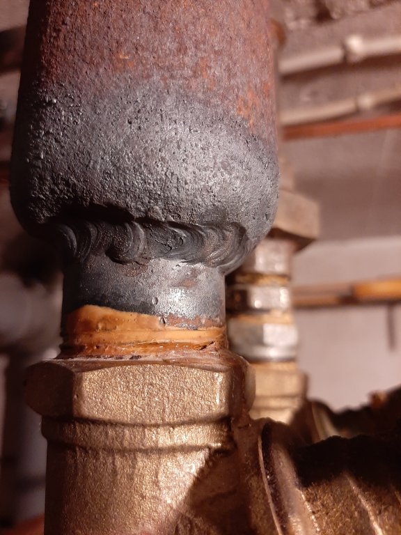

Tarkoitatko tota Esab-merkkistä kuumaliimaa ylemmässä liitoksessa, vaiko alempaa mujuaSaako tuollaista tiivistysainetta millään auki?

Kemppi-kuumaliiman avaaminen on tuttua puuhaa, kyselin vaan kokeneemmilta ennakkotietoa alemman mujun ulkonäön perusteella että joutuuko kuitenkin käyttämään samaa mekaniikkaaTarkoitatko tota Esab-merkkistä kuumaliimaa ylemmässä liitoksessa, vaiko alempaa mujua

On liimamaisen ja kovan näköistä, niin ajattelin kysyä että kannattaako koittaa edes kun ei näytä tutulta aineelta. Kiitos!Yleisesti kierreliitosten aukaisussa rajaavana tekijänä tahtoo olla kolme merkittävää tekijää, liitoksen sijainti, käytettävissä olevat työkalut (koko, mitä isommat sen suuremmat voimat) ja usko tai sen puute.
Tähän mennessä ei ole vielä tullut vastaan liitosta joka ei olisi auennut jos siihen pääsee kunnon työvälineillä käsiksi ja sellaisessa asennossa että siihen myös saa nuo voimat kohdistettua. Lämpö toki auttaa monesti, varsinkin jos kierteisiin on laitettu jotain kierreliimaa tyyppistä lukitetta.

Otin joskus 2"kierteen auki kylmänä, joka oli liimattu. Vain 2,5m jatkolla lähtiYleisesti kierreliitosten aukaisussa rajaavana tekijänä tahtoo olla kolme merkittävää tekijää, liitoksen sijainti, käytettävissä olevat työkalut (koko, mitä isommat sen suuremmat voimat) ja usko tai sen puute.
Minäkin luulin, että tuo loctiten 55 on ihmeainetta, mutta tulin tulokseen että 1" on aika max sille. Paitsi muovikierre. Karva toimii varmemmin isommissa.Joo, kyllä kunnon lämmitys helpottaa vanhan yhteen aukaisemista ja varsinkin jos se on liimattu ja kierteeltään hiukan isompi niin on melkein pakollinenkin.
Itse en liimaa käytä asennuksissa, pienemmät liitokset teen yleensä loctiten 55:lla ja yleensä tuumasta ja ylöspäin, joskus kolmevarttisetkin karvoilla ja kitillä.
