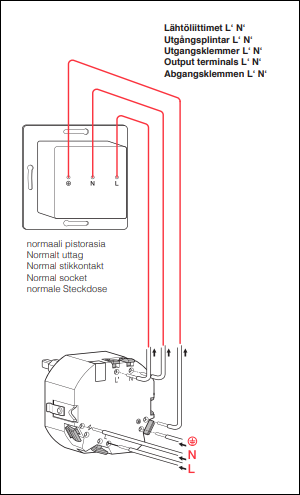

On myös olemassa vikavirtasuojalla varustettuja pistorasioita, joiden jälkeen samaan johdotukseen asennettavat pistorasiat ovat vikavirtasuojauksen piirissä. Suojajohdin (kevi) on oltava ryhmäjohdossa. Vikavirtasuojapistorasia on kätevä saneerauksissa, esimerkki yhdestä: https://asennustuotteet.fi/catalog/21800/product/36141/3120EUC-84_FIN1.html
Aika kätevä saneerivärkki, varmaan saa ketjutettua eteenpäin sitten joko vikavirtaisena tai ilman laittamalla ketjutus eri liittimiin, luulen kun ei näy mitään kaaviota...
Asennusohjeessa oli kaavio ja on siinä mielestäni mahdollisuus ketjuttaa suojaamattomanakin kun näyttäis olevan 2 reikää syötön liitäntäpaikassa ja jopa 3 liitäntää PE reikiä... saa siis jopa jakopaikkana käyttää jos on jossain sallittu ei taida Suomessa olla luvallista!?
Itse olen viskonut kaikkiin talon sähköihin tämmösen paitsi 30mA vikavirtasuojatut erikseen.
Jos ehkä olisi sallittu, ainakin itse pitäisin asennukset selkeinä ja ilman kuviakin ymmärrettävinä.
katso liitettä 83972
Kyllähän noita vikispistorasioita saneeraustöissä menee kuin ladaan tulppia, uskon että olen asentanut noita jo pian tuhannen kappaletta eri mallisina.
Noissa tosiaan mahdollisuus ketjuttaa sähkö myös edelleen, joko tuon rasian sisäisen vvs suojaamana, tai sitten "kovana". Tietysti sen voi myös haaroittaa periaatteessa kahteen eri suuntaankin tuossa, mutta käytännössä rasia on jo ketjutettunakin aivan täynnä, kun tuo vvs kojeisto ottaa melko möhkäleen tilaa.
