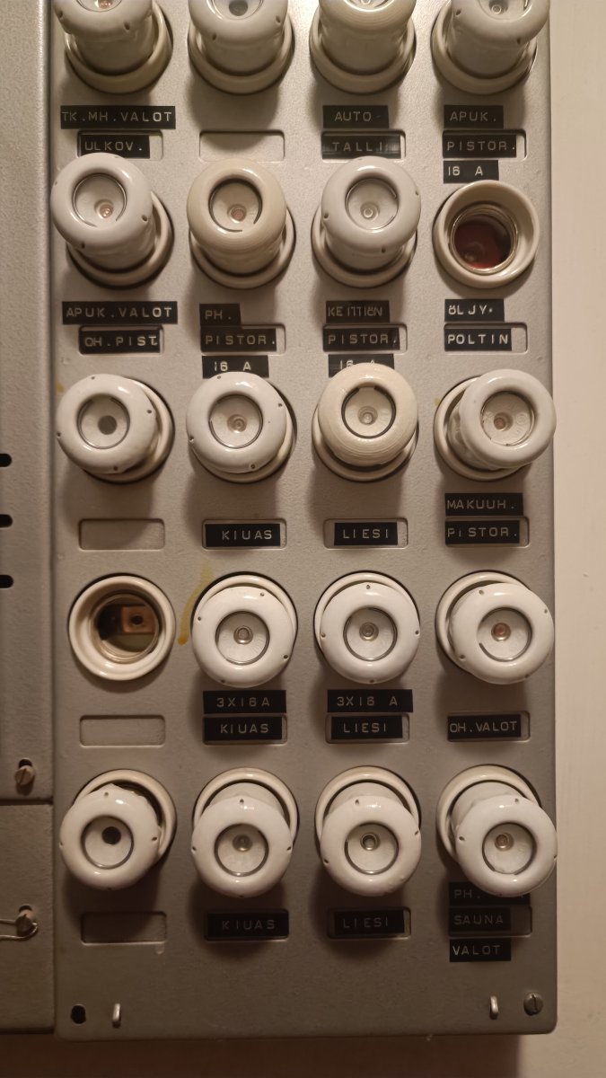

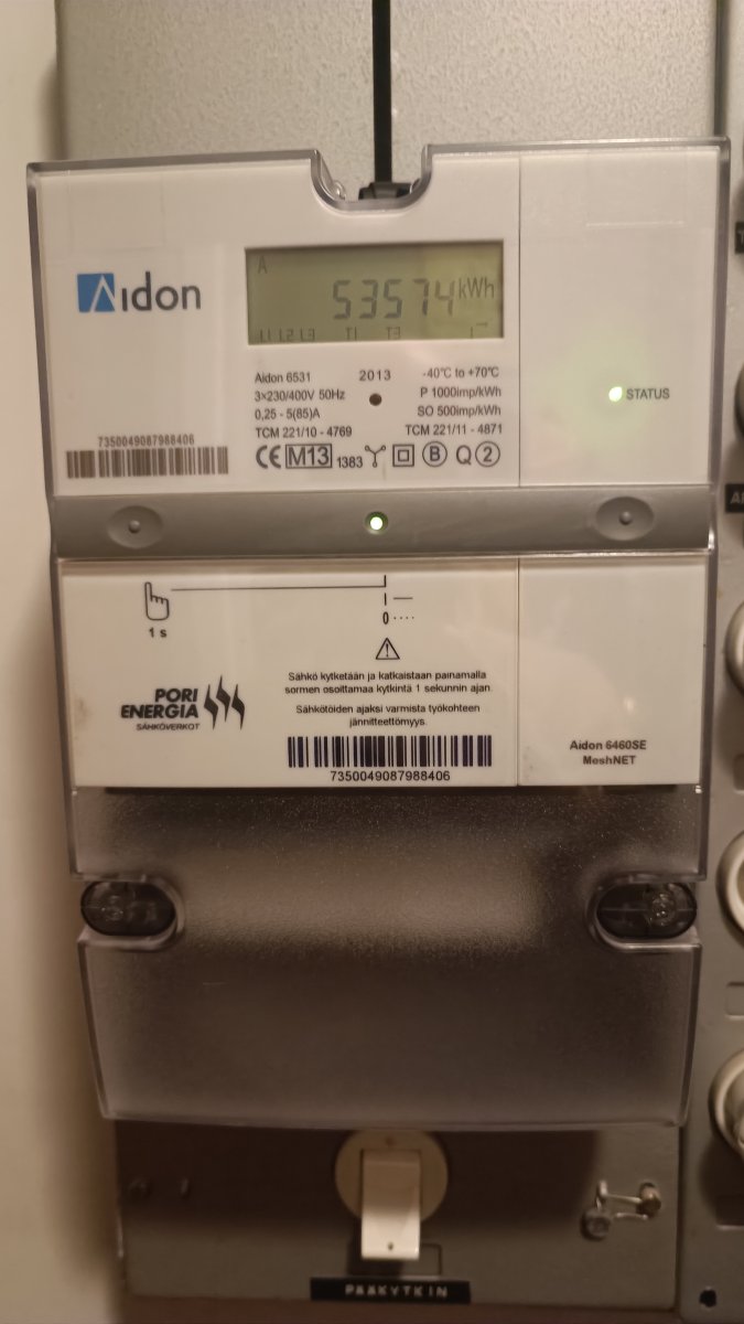

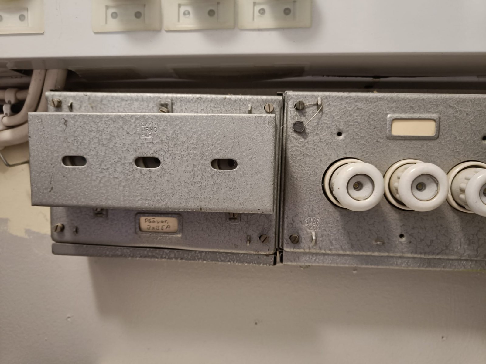

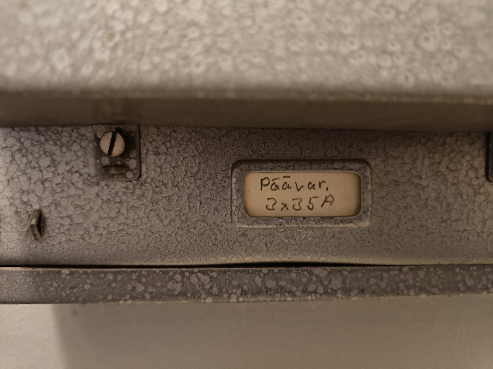

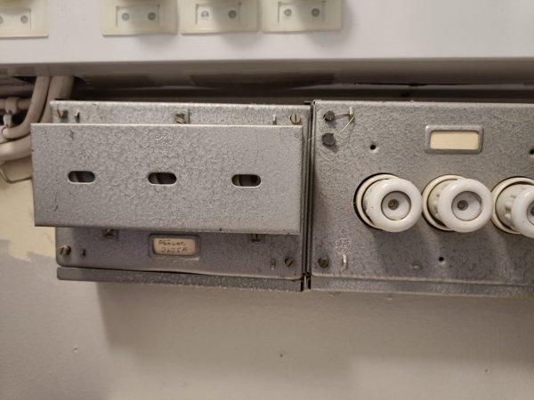

@Leo Kannattaa ihan omatoimisesti käydä katsomassa mitä taulujen tyyppikilvissä lukee.. Siis mittauskeskuksen, asuntojen ryhmäkeskusten ja ilmeisesti teillä on siellä vielä yksi yhteinen keskus jonka takana on tuo lämmitysjärjestelmä. Se voi tietysti olla myös mittauskeskuksen yhteydessä. Teillä on ilmeisesti siis kummallakin oma sähkösopimus ja taloyhtiöllä kolmas? Vai taloyhtiöllä sopimus ja maksatte sitten taloyhtiölle oman kulutuksen mukaan?
Mittauskeskuksen kilvessä lukee keskuksen nimellisvirta ( In ) joka määrää sen suurimman mahdollisen sähköliittymän, joka on nyt ilmeisesti tuo 3x35A, joka on kyllä nafti, mutta ei mahdoton sähkölämmitteiselle 70-luvun 240m2 talolle. Asuntokohtaisen liittymän maksimi sulakkeen määrittely ei ole ihan yhtä yksioikoista, tosin jos asunnon ryhmäkeskusen nimellisvirta on 25A, niin ei sitä asunnon sulaketta silloin paljoa nosteta.

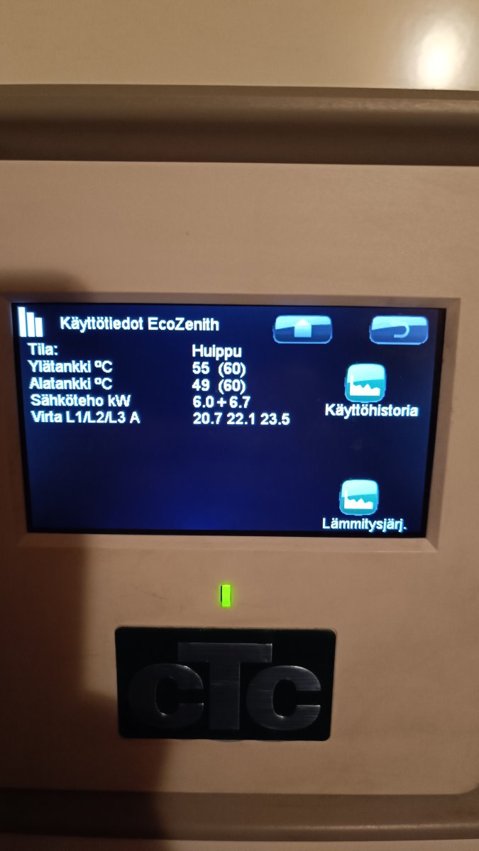

Tuohon teidän lämmittimeenne on kytketty virtamuuntajat, jolla se mittaa kokonaisvirrankulutusta, ja rajoittaa omaa virrankäyttöään niin ettei sulakkeet pala, mutta mien tuo on nyt säädetty? Siis jos ne virtamuuntajat ovat siellä 35A liittymäkaapelissa mutta koneen asetuksiin on laitettu max 25A, se VILP jättää aina 3x10A tehoja käyttämättä, ja koko ongelma voi korjaantua pelkästään asetuksia muuttamalla, mutta tuo tosiaan pitäisi ensin selvittää että mistä se tuon virran mittaa, ja minkä liittymän takana tuo VILP on.
2x 9kW kiuas ei vielä pitäisi aiheuttaa ongelmia vaikka sähköliittymä onkin vain 3x35A, mikäli lämminvesivaraaja on päässyt toimimaan normaalisti ja käyttövesi on lämmitetty etukäteen.
Sähköauton lataus ei _pitäisi_ myöskään aiheuttaa ongelmia kunhan se lataus on toteutettu tehonrajoituksella (niin päin että lataus joustaa, eikä kuten nyt että lämmitys joustaa), tai vaihtoehtoisesti se auton lataus on asetettu riittävän pienelle max virralle. esim 3x6A voimavirtalataus on 4,1kW latausteho, joka normaalisti kyllä riittää arkiajot kattamaan.

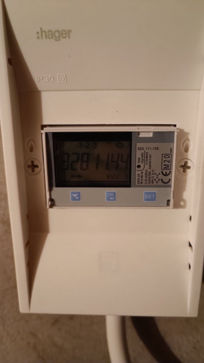

Kai tuo sitten on jo niin vanha keskus että tyyppikilpeä ei ole vielä tuolloin vaadittu... Tai vaan pudonnut. Yleensä se kyllä on noissa vanhoissakin.Meillä on kiinteistömuotoinen paritalo ja molemmilla omat sähkösopimukset. Naapurissa on nuo pääsulakkeet tosiaan ja hänen tauluunsa kytketty vilp vastuksineen. Täytyykin selvitellä miten tuo vilp vastuksineen on kytketty. Muistelisin, että on 25a takana. CTC sisäyksiköm näytöltä näen, että pääsulakkeeksi on ilmoitettu 25 ja sitä pystyy muuttamaan itsekin. Kuvat omasta ryhmäkeskuksesta liitteenä + kaksi vanhaa kuvaa naapurin puolelta josta en nyt parempia kuvia tähän hätään saa. Omassani ei tyyppikilpeä tai mitäön tietoa näy.
Siis meneekö tosiaan koko talon lämmitys toisen osapuolen piikkiin? Kai siinä nyt jokin kompensointi on? Vähän hankala hahmottaa kokonaisuus tuollaisista yksityiskohtakuvista.
Lähtökohtaisesti se VILP:n sulake on se minkä ko. laite vaatii, ja se virtamuuntajatiedon perusteella tapahtuva rajoitus tehdään jonkun pääsulakkeen perusteella.

25 A sulakkeet kuitenkin kestävät varsin pitkään 35 A virtaa.

Kokeilin puolison kanssa. Tuijottelin ja hän kytki kiukaan tulille. Ei muutosta ihmeemmin virta-arvoissa. Pientä elämää oli kun yläosan sähkövastus kuumensi juuri käyttövettä 70 asteeseen. Olen talveksi sen asettanut niin, että sähkövastus lämmittää yläosan käyttövettä ja pumppu vain alaosan patterivettä kun ei järkeä tuolla pumpulla käyttövettä yrittää talvella tehdä. Vaihtoventtiilikonehan tämä on ja kierukka varaajassa.Ei sitä pienennettyä pelkällä puhelinsoitolla saa.. Tai saa, mutta sieltä tulee asentaja vaihtamaan proput.
Eli teillä on 3x35A liittymä jonka alla on 2kpl 3x25A käyttöpaikka.
Jos se vilp on nyt toisen käyttöpaikan takana, niin se sen vilpon täytyy vahtia niitä käyttöpaikan 3x25A sulakkeita ja rajoittaa hieman tehoja esim saunan lämmittäessä. Jos ne virtamuuntajat on asennettu mittaamaan liittymän virtaa (eli teidän kummankin sähköä), se rajoittaa tuottoa aivan liikaa, eikä varmasti riitä.
Jos tuon vilpin on asentanut putkari, jolla on vain ohjeistus sähkön kytketään, niin ei ole mitenkään tavaton asia että olisi väärässä paikassa nuo virtamuuntajat.
Tuo on melko helppo testata. Naapuri tuijottaa vihaisesti tuon vilpin näytön virta-arvoja kun sä käännät saunan päälle. Näkyykö virta-arvossa muutos? Lähtötilanne kannattaa kikkailla niin että on esim alle 20A, jolloin se vilpin mahdollinen tehonrajoitus ei sotke lukemaa liikaa.
