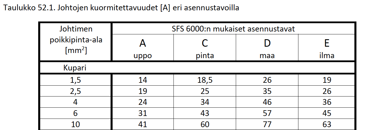

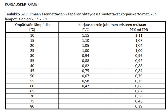

Ei 4x10 kaapelia voi kuormittaa samoin kuin yksittäistä johdinta. Lisäksi noihin tulee usein vielä jotain läpivientejä jotka rajoittavat virtaa entisestään.
Joo ja jaa. MK nimelisvirta on 50A, sulakeboxi 63A. Sulake on sähkökuvien mukaan 35A mutta epäilen että kukaan näitä alkaa modifioimaan alaspäin eli todenäköisestu sulake on 63A? Vai ropeloiko näitä joku manuaalisesti sen jälkeen kun tulee linjalta?
Keskusvalmistaja määrittelee sen nimellisvirran, eli suurimman virran jonka itse kaappi kestää, sähköurakoitsija määrittelee tilaajan kanssa sen miten kohde kaapeloidaan, joka määrittelee sen kohteen maksimivirran, ja lopulta sähköyhtiöltä tilattu liittymä määrää sen kuinka ison pääsulakkeen taluun saa ruuvata.
Nuo kaikki voi olla sama esim 50A, mutta 63A keskus, 50A kaapelointi ja 35A liittymä ei ole mitenkään poikkeuksellinen kombo.
Kaapissa ei lopulta ole kovin monta osaa joiden virrankestosta voi olla kyse, pääkytkin nyt ensimmäisenä. Mahtaako vaihekiskoa olla olemassa alle 63A/10mm2? Ja sitten johdonpätkiä.
Taulukko on ”turvalliseen suuntaan” yksinkertaistettu taulukko niin, että arvot pätevät PVC-eristeisille 3-vaihepiireille. Arvoja voidaan käyttää myös yksitäiseen johtoon. Lisäksi ilmajohdot on 25C ja lämpötilojen perusteella on korjauskertoimet eli alapohja viilentää johto 10%. Maa-ainekselle on myös korjauskertoimet.
