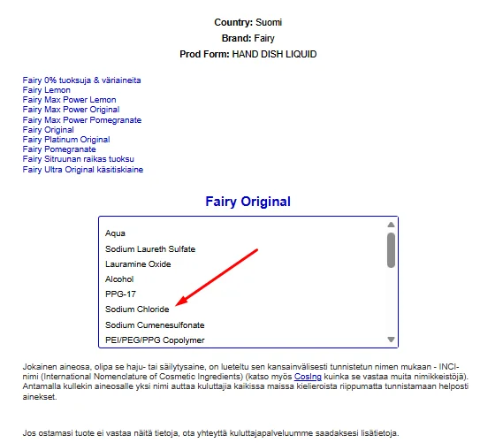

3M vetoliukaste näyttäisi olevan yleispätevä ratkaisu. Mistä on tullut tietosisältö noihin taulukoihin?
Katsoin paljonko fairyssa (origal) on suolaa niin tekoäly vastasi että ei ole ollenkaan.
Valmistajan kertoma tuotetieto, joka löytyy suoraan valmistajan tietokannasta.
Kauppojen aineosalistat eivät ole täydellisiä, vaan kuluttajailmoituksessa kerrotaan mitä aineryhmiä se sisältää. Jotain myös puuttuu. Valmistajan täydellinen luettelo taas listaa kaikki kemikaalit.
Esim tässä Fairy original valmistajan sivuilta
  • Aqua
  • Sodium Laureth Sulfate
  • Lauramine Oxide
  • Alcohol
  • PPG-17
  • Sodium Chloride
  • Sodium Cumenesulfonate
  • PEI/PEG/PPG Copolymer
  • PARFUM
  • Phenoxyethanol
  • 4-Methylcyclohexane-1,3-diamine
  • Linalool
  • Propylene Glycol
  • Hexyl Cinnamal
  • Geraniol
  • Magnesium Sulfate
  • Dipropylene Glycol
  • 2-Methylcyclohexane-1,3-diamine
  • Benzisothiazolinone
  • Sodium Sulfate
  • Colorant
  • Methylisothiazolinone
  • Colorant
Sama aine prisman sivuilta
Ainesosat: 5-15% Anioniaktiivisia Tensidejä, Ionittomia Tensidejä, Säilöntäaineita, Benzisothiazolinone, Methylisothiazolinone, Phenoxyethanol, Hajusteita, Geraniol, Hexyl Cinnamal, Linalool
Ja vierekkäin:
Täydellinen ainesosaKuluttajailmoituksessa näkyvä tieto
AquaEi ilmoiteta
Sodium Laureth Sulfate5-15 % Anioniaktiivisia tensidejä
Lauramine OxideIonittomia tensidejä
AlcoholEi ilmoiteta
PPG-17Ei ilmoiteta
Sodium ChlorideEi ilmoiteta
Sodium CumenesulfonateEi ilmoiteta
PEI/PEG/PPG CopolymerEi ilmoiteta
PARFUMHajusteita
PhenoxyethanolSäilöntäaineita, Phenoxyethanol
4-Methylcyclohexane-1,3-diamineEi ilmoiteta
LinaloolHajusteita, Linalool
Propylene GlycolEi ilmoiteta
Hexyl CinnamalHajusteita, Hexyl Cinnamal
GeraniolHajusteita, Geraniol
Magnesium SulfateEi ilmoiteta
Dipropylene GlycolEi ilmoiteta
2-Methylcyclohexane-1,3-diamineEi ilmoiteta
BenzisothiazolinoneSäilöntäaineita, Benzisothiazolinone
Sodium SulfateEi ilmoiteta
ColorantEi ilmoiteta
MethylisothiazolinoneSäilöntäaineita, Methylisothiazolinone

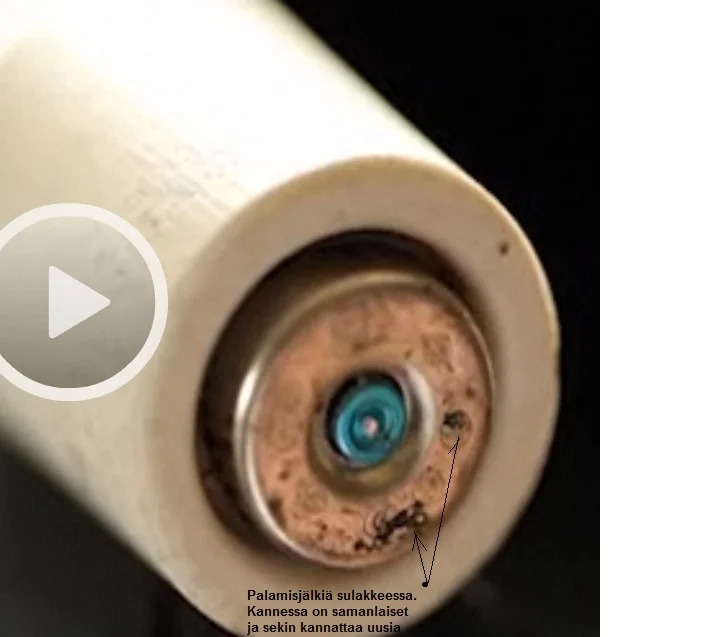

Kokemuksia sulakkeiden lämpenemästä kuorman suhteen?
Tässä pähkäilin, että miten kohtalaisella kuormallakin pääsulakkeet lämpiää hyvin eri tasolla, mittaamatta vaihekohtaisia, niin
- ensimmäinen vaihe, 3,5kW+2 kW -> 50°C
- toinen vaihe 3,5 kW + 1 kW ja jokunen sata Wattia -> 30°C
- kolmas vaihe jossa ei auton latausta, satunnaisia isoja kuormia keskitetty, mutta jatkuvaa hyvin vähän. Kylutus satoja Watteja ja nyt oli uunin 2 kW päällä tarmarilla -> 24°C
Rankasti näköjään nousee lämmöt, kun ollaan likellä nimellistä 25 A arvoa, tästä syystä yritetty keskittää pistorasiat ja mm. uuni tähän kolmanteen. Yksi halpa hetki sain päänallin palamaan, kun oli pyykkärin rummunpuhdistus päällä. Löysiä liitoksia ei ole.
Aloin epäillä, että onko vaihdetun sulakkeen ominaisuus, vai pohjassa vika, pohja taisi olla tarkastettu pääkytkimen vaihdon yhteydessä. Vai onko tuo ihan normaali lämpötila, että ei kestä ottaa kiinni 22 A luokan virralla?
Jos sulake kuumenee poikkeuksellisen paljon, niin kyse tosiaan voi olla huonosta kontaktista pohjaan tai jopa huono liitos johdossa, joka tulee sinne sulakkeelle. Mutta kyllä ne kuumenee käytössä. Lämpökamerallahan tuota voi tutkia mistä lämpö tulee.
Ideahan on että jos virtaa menee liikaa niin sulake kuumenee niin paljon että se lanka siellä sisällä sulaa poikki. Kyllä sellaiseen tarvitaan tehoa ja lämpö sen mukaan.
Yritä jotenkin saada verrattua keskenään ne vaiheet samanlaisella kuormalla. Jos yksi kuumenee muita enemmän, niin siellä täytyy olla vikaa.
On hyvä tehdä tarkistukset ennen kun lämmityskuorma tarvitaan 24h/vrk
Tulppasulake kestää todella kauan selvää ylikuormaa mutta se rasittaa samalla kaapelit peltien takaa kaapissa. Ei ole välttämättä sulake joka lämpiää, se voi olla löysä johto joka lämmittää sulakepohjaa... Ja samalla höyrystyy johdon eristys
Johtimet on näkösällä, ei näkyvää niissä. Lämmityskuorma on sama nyt, kun keskitalvella, kun ajetaan varaajaa täysillä vilpillä ja ollaan siellä 25A likellä. Tuo sulakkeen lämpenemä on kyllä kova, kun siellä ei olla edes yli alueen, vanha vuodelta nakki, ei minusta lämmennyt samalla tavalla. Voiko noissa olla eroja leskenään paljonkin? Mittari antaa vain kokonaistehoja, vaikka onkin kolmella pihdillä, ja itse yhtiön mittarissa on vain kWh ja kellonaika, sekä päivä, ei mitään muita suureita.
Pohja pitänee tsekata, koska se on ainoa, missä voisi olla kontaktissa vika, mutta uskoisin sen olevan priima, koska keskuskin on sisällä.
Siinä tapauksessa tarkasta se mittaamalla.
Kuormaa päälle. Mittaat virran pihtivirtamittarilla ja jännitteen sulakkeen napojen yli. Saat laskettua sulakkeen resistanssin jännite/virta. Sitten teet saman kaikille ja vertaat että kaikki näyttää samaa resistanssia. Tuo paljastaa kaiken mikä siellä lämmittää, olipa se sulakkeen sisäistä tai ulkoista vastusta. Mitä suurempi virta sitä tarkemmin saat sen laskettua.
Tutki myös kuumenevan sulakkeen kansi kosketuskohdasta,siinäkin karstoittuminen tekee ylimenovastusta.
Jos varokepesän posliiniset kaulusrenkaat on kierteillä niin tarkista ettei ole kiertynyt aukipäin,auetessaan estää sulakkeen pohjan ja kannen tiukahkon kontaktin
    19,3 KB · Lukukerrat: 16
Joskus mulla kesken yötä katosi sähköt osasta taloa. Oli yhden vaiheen pääsulakkeen pohja kai kipinöinyt jo pitkään ja oli sitten muuttunut ihan entiseksi eikä enää johtanut sähköä, sulake oli tulikuuma. Taulu oli vuodelta 1950 (avonainen , kivitaulu), tuli sekin modernisoitua +20v sitten.
