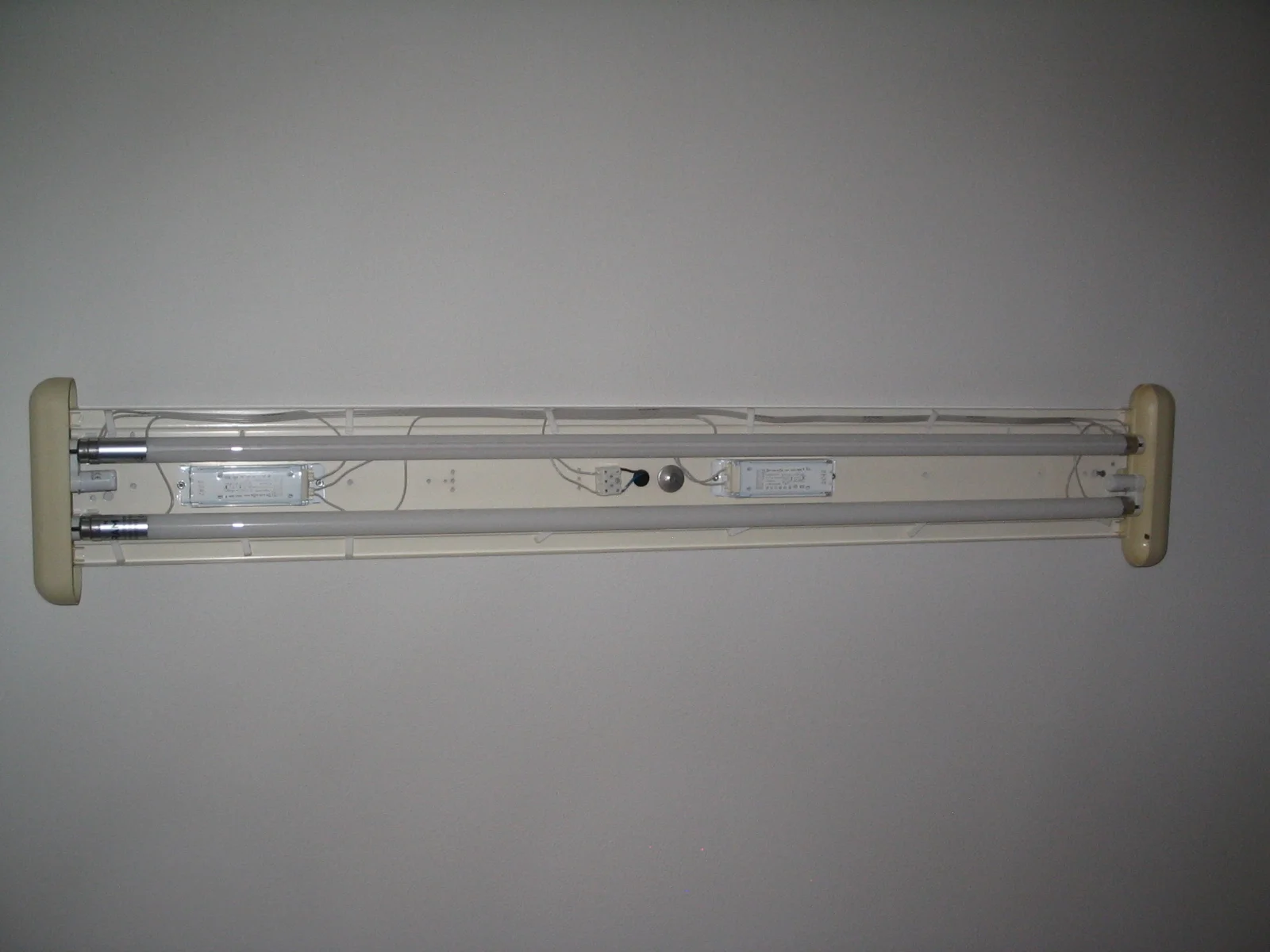

Laitoin tuollaisen ohuen (T5 ? )loisteputken tilalle led putken kun lopulta löysin. kesti muutaman päivän ja sitten elektoninen ohjauslaite hajosi. Oli sen verran pahasti rikki että kerralla ser jätteeseen. Nyt on hyvä :-) led putki vapaana, itselle ei sillä ole käyttöä. Toimii toisessa rungossa mutta en luota elektroniikkaan.

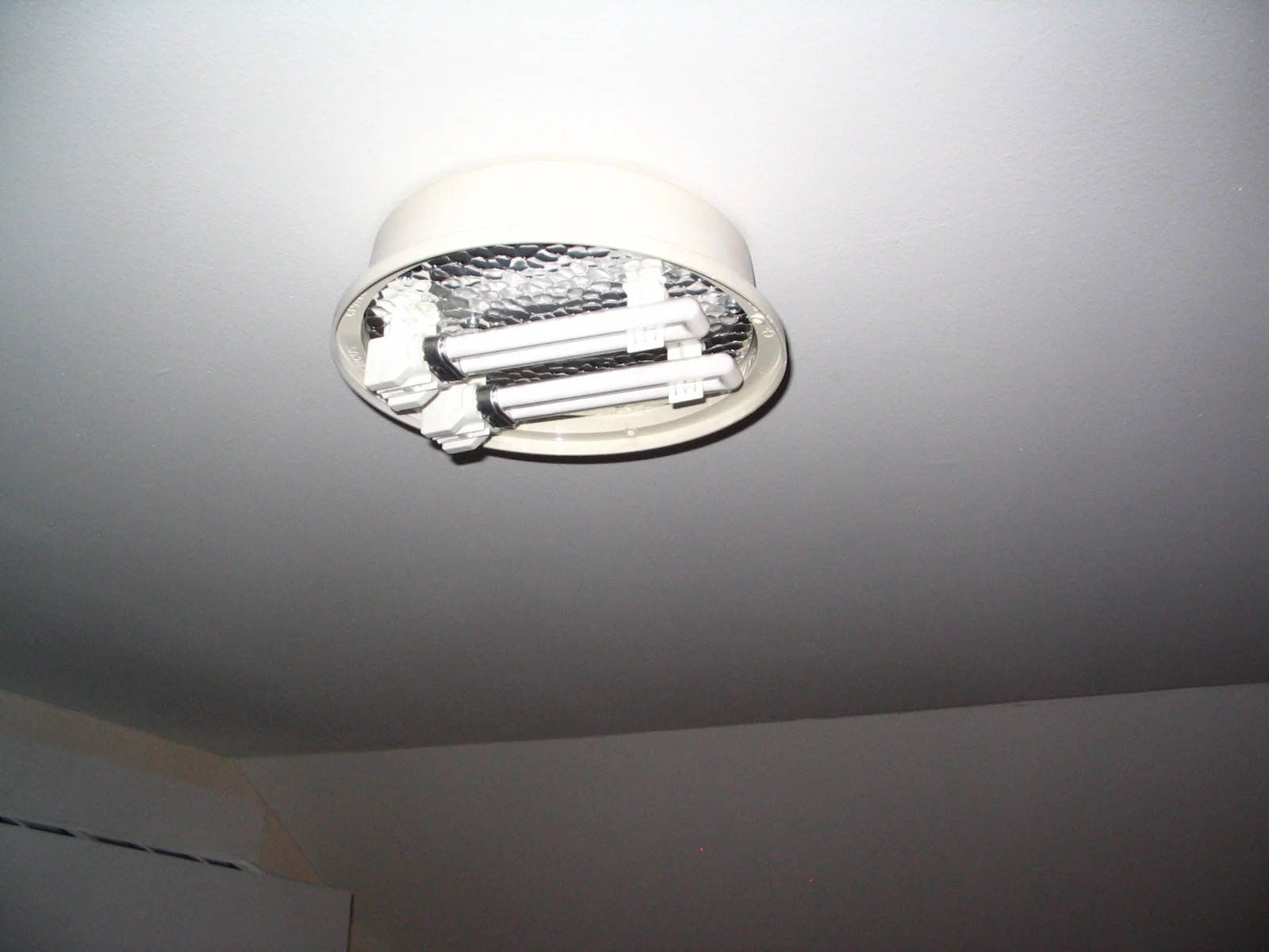

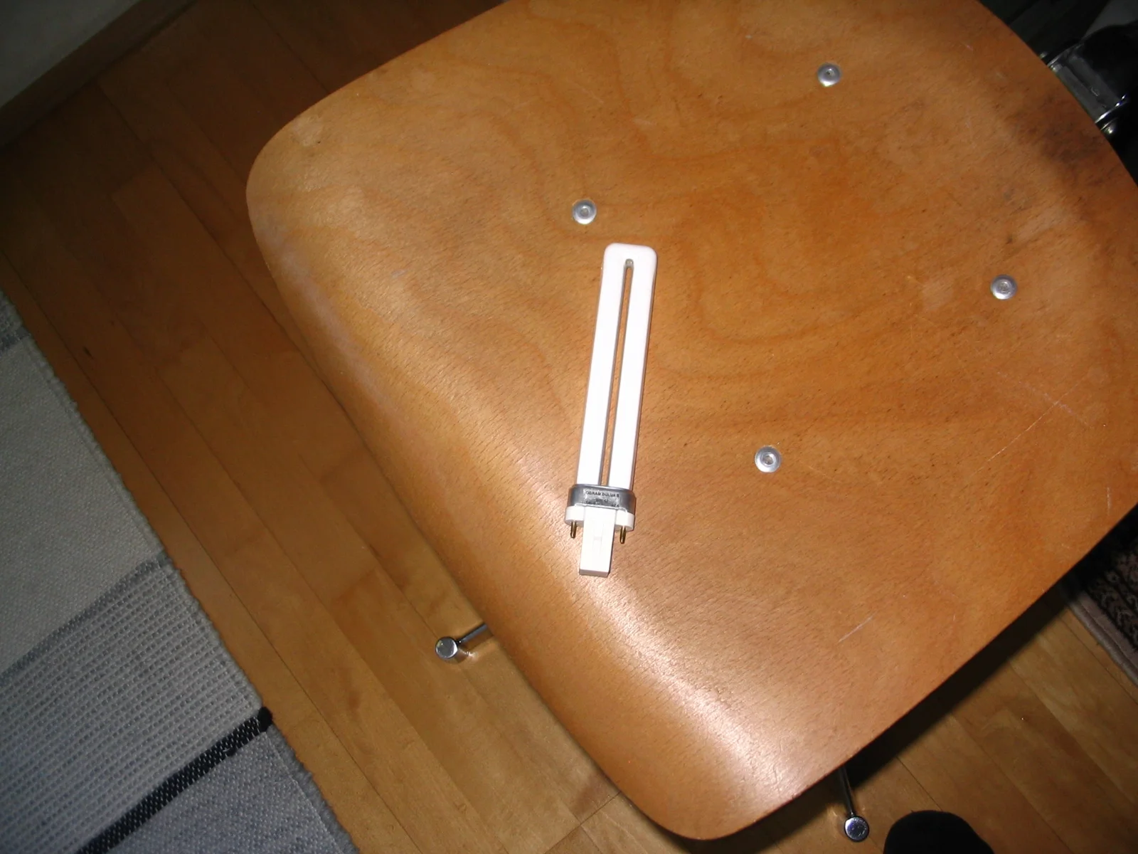

Tällaisessa (Lival )sarjaan kytketyssä valaisimessa (elektrooninen kytkentälaite) toimii hyvin led-putket
Kuvassa vanha putki
    100,9 KB · Lukukerrat: 55
    149,7 KB · Lukukerrat: 47
Ainakin päällisinpuolin samannäköinen 2xG23 valo oli kyllä perinteisellä kuristimella.. Nuohan ei vaadi kovin isoa kuristinta.
2-piikkisyys nimenomaan viittaa perinteiseen kuristimeen. Elektronisella kuristemella varustetut loistelamput olivat aina joko 4-piikkisiä tai sitten "energiansäästölampun" kaltaisia, joissa elektroninen kuristin oli integroitu loistelampun kanssa yhdeksi kokonaisuudeksi. 2-piikkisessä pienoisloistelampussa oli sytytin integroitu lamppuun eikä moinen ole erityisen sovelias elektronisen kuristimen kanssa (saadaan toki toimimaan, mutta elektronisen kuristimen hyödyt jäävät pitkälti saavuttamatta).

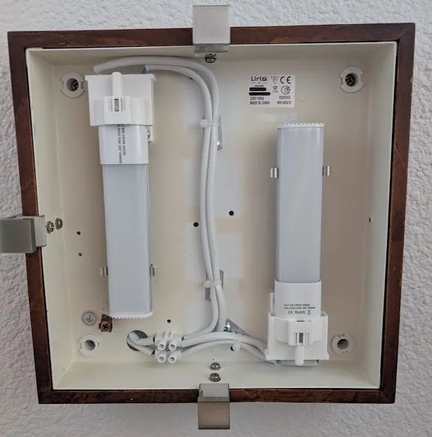

Itselläni on tapana kirjata ylös mitä olen milloinkin korjannut ja mitä osia olen käyttänyt (muun muassa auto, polkupyörä ja nyt nuo kattovalaisimet).
Valaisimien lopulliset ja käytössä olevat osat ovat:
2G7 Lampunpidin BJB 26.727.8331.50
Helukabel 23403 ja 23404 0.75 mm² silikonieristeinen asennusjohto
IKH Pääteholkki 0,75mm2 X 8mm
DeLOCK 18926, Punottu suojavaippa, Lasikuitu, Valkoinen
Panduit MBMS-S10-MY nippusiteen pidike
HellermannTyton nippuside valkoinen 111-01919 T18R
Harju kytkentärima 1,0-4 mm²
Lopputulos on paljon yksinkertaisempi kuin aiemmat kuristin johtohässäkät.

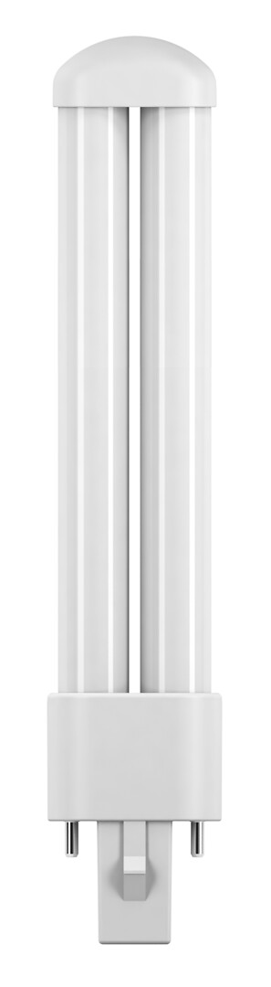

Kaksitappisissa pienoisputkissa, eli pl-putkissa on se sytkä itessään. Kun siihen laittaa lediputken, niin toimii ihan hyvin, vaikka olis kahden putken valaisin.

Noissa pienoisputkissa ei ole erillistä sytkää, se on siinä lampussa itessään. Siis kahdella nastalla olevat, joissa on se neliömokkula nastojen välissä. Siihen vaan lediputki tilalle ja toimii.

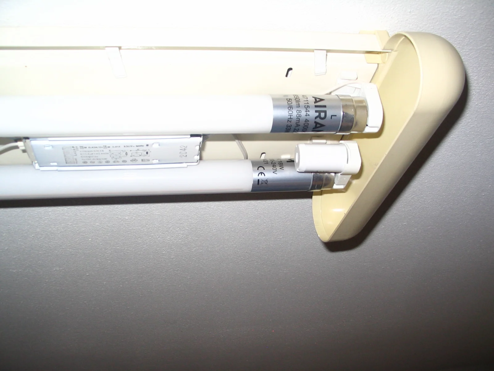

Tällaiseen 36w 120cm korvaava led 18W Airam kahden kuristajan tapauksessa toimii hyvin oikaisusytyttimillä.
    62,3 KB · Lukukerrat: 39
    126,1 KB · Lukukerrat: 36

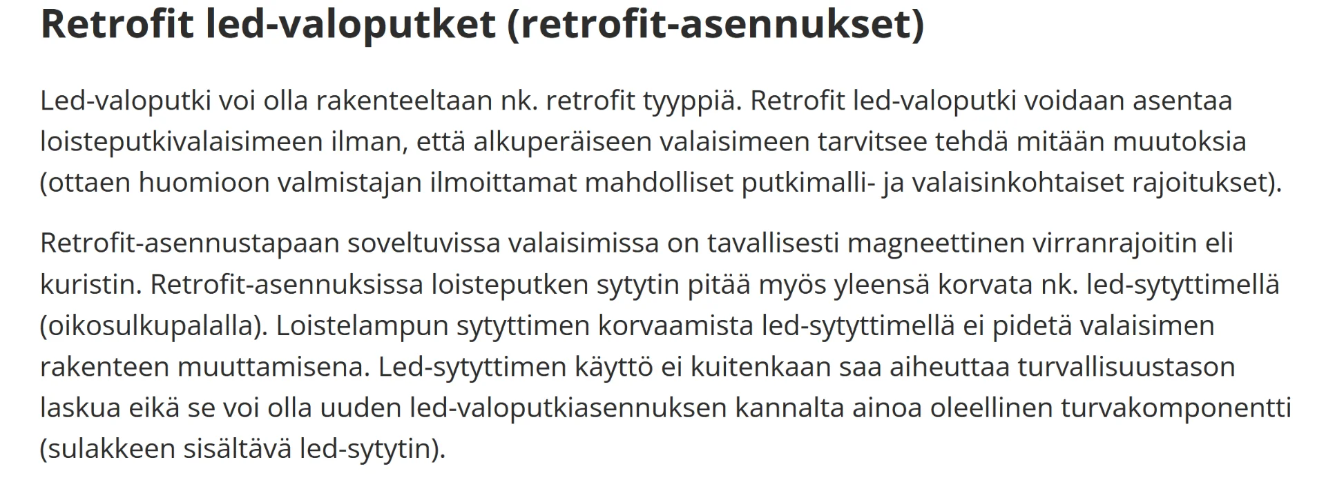

Eikö tuo "korvikesytytin" ole pelkkä oikosulkupala ? tai oikeastaan pieni sulake siellä taitaa sisällä olla.
Kai sulake on jonkinnäköinen vaatimus, kuvankaappaus Tukesin sivuilta
    144,4 KB · Lukukerrat: 38

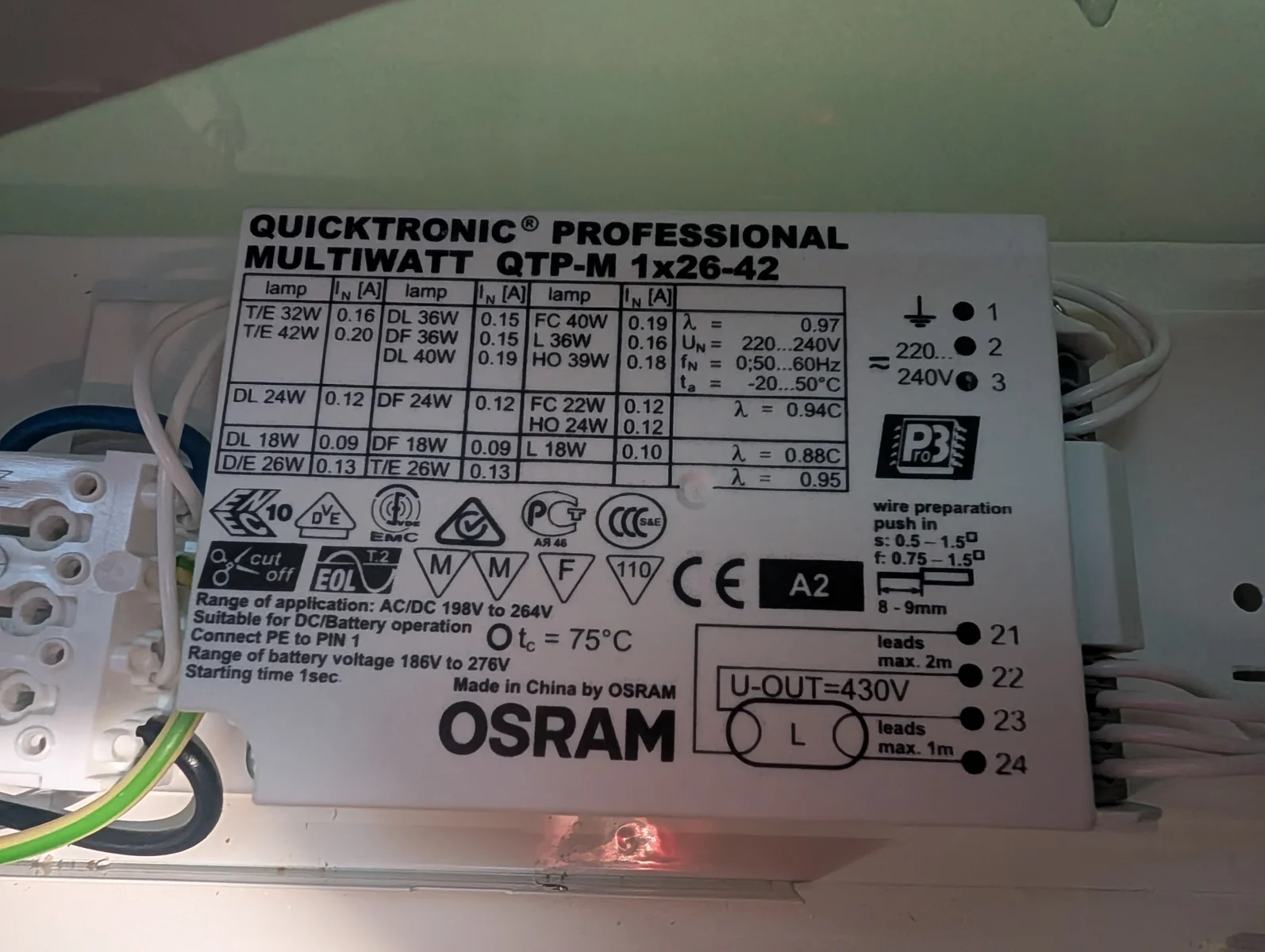

Aikoinaan piti 2014 ostettuun Polaria valaisinpeilikaappiin VPK-S 500 saada uusi lamppu ja ajattelin vaihtaa samalla led versioon. Polarialla on ohje VPK_valonlahteen vaihto.indd jossa mainitaan, että ennen vuotta 2017 valmistetussa olisi magneettinen kuristin. Kun ei näkynyt sytytintä, niin aloin epäilemään. Purin sen verran että näin sisään ja siellähän oli elektroninen liitäntälaite. En alkanut mitään muutoksia edes harkitsemaan vaan hain tämän LED-pistokantalamppu Dulux LED - DULUX L36 HF 18W/830 2G11 - LEDVANCE - Huhta Verkkokauppa Meni heittämällä sisään ja taas toimii.

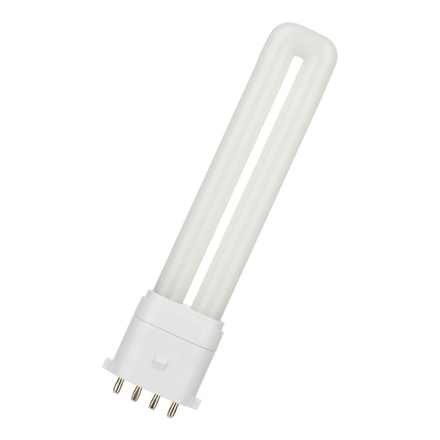

Minulla on siis neljässä valaisimessa kolmen eri valmistajan 230v 2G7 led lamppuja. Kaikki kytketty samoin. Kuristimet heitin ser jätteeseen.
2G7 LED polttimo, lyhyt versio, 6W, 4000K - Ledstore.fi
Ledvance Dulux-S/E LED Mains Value 4W 550lm - 840 Kylmä Valkoinen | Korvaa 9W | Lamppuexpress
Bailey LED PL Glass TC- SEL 2G7 4.5W 550lm koel wit 4000K 145mm (146110) | Elektramat
Tässä vielä Baileyn kytkentäohje jossa näkyy, että vain reunimmaiset pinnit on kytketty https://catalog.bailey.nl/Webfiles/Manuals/Manual_LedPL_2G7-03.pdf
Googlen mukaan kuristin voi jäädä ja LED toimii. Mistä nyt tunnistaa sitten tilanteet, koska kuristin ei voikaan jäädä?
Ainoa "luotettava" tietolähde on LED-lampun tuotetiedoissa, tai ainakin pitäisi olla.
Esim. Airam kertoo T8 putkilleen "Putket ovat suoraan vaihdettavissa loisteputkien tilalle mukana seuraavan led-sytyttimen kanssa."
Mutta lampun tuotekortissa kerrotaankin:
Soveltuu elektroniselle liitäntälaitteelle Ei
Magneettiseen ballastiin yhteensopiva Kyllä
Jos tietoa ei ole niin menee hankalaksi. Useimmat lamput eivät kai välitä kuristimesta. Kuristin ei muokkaa sähkövirtaa erityisen paljoa. Se vain lähinnä rajoittaa virran määrää ja koska LED toimii loisteputkea pienemällä virralla niin rajoitus ei tule esteeksi.
