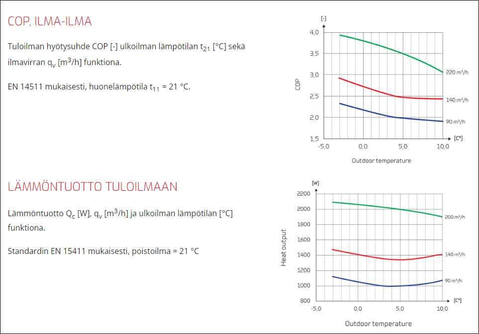

Kyky tuotta korkeaa lämpötilaa hyvällä COP:lla on kovasti rajallinen. Näissä on erotettava 3 asiaa:
  1. Lämpöpumpun kyky tuottaa jotain tiettyä lämpötilaa (erot ovat yleensä aika pieniä)
  2. Teknisen järjestelyn mahdollistama lämpötilan korotuksen vaiheistus (suuret mahdollisuudet)
  3. Mahdollinen tulistuslämmön hyödyntäminen
Lämpöpumput eivät tuota koskaan erityisen tehokkaasti korkeita lämpötiloja suoraan ja vaikutelma on vahvasti sellainen, että keruulämpötilan ja tuottolämpötilan erotuksen pitää pienentyä lämpötilatason noustessa, jotta COP säilyisi samana. Kun katson sinällään vanhan Fujitsu VILP:n (WATERSTAGE WO *A060L) käyrästöä, edes trooppisessa +35 °C ulkoilman lämpötilassa COP ei ole kuin 3,6, jos tuottovaatimus on 55 °C. Silti sitten 35 °C tuottopyynnillä COP on kuitenkin 3,1 kun ulkona on 0 °C sulatukset huomioituna. Tosin COP:n nousu tuosta 3,6:sta nyt ei kauheasti sähkön kulutusta enää pienennä. CTC:llä olen itse mitannut hyvin samansuuntaisia tuloksia, esim. COP 3,8 ilman sulatuksia kun tuottolämpötila on 45°C @+7°C ulkolämpötilassa, joka vastannee keruupuolen osalta tyypillistä mlp toimintapistettä ja osuu hyvin myös Fujitsun käyrästölle (ilman sulatuksia, joita ei tässä lämpötilassa kuitenkaan tarvita). Tuo ulkona +7 °C pitäisi lähtökohtaisesti olla aika lähelle sama kuin mlp:lla tyypillisissä keruuolosuhteissa vastaavalla tuottolämpötilalla, sillä +7°C ulkona pitää Setässä jo höyrysmislämpötilan plussan puolella. Useinhan se lämpötilavaatimus on lattialämmitystaloissa vain harvoin yli +30 °C ja moni muu vielä takkaa lämmittämällä alentaa sitä entisestään, joten toki sitten se COP on myös vielä korkeampi.
Tehokas keino kikkailla COPia ylös on tinkiä kuuman veden lämpötilasta, joka ainakaan kierukoita käytettäessä ei sinällään ole terveysriski. Mallinnus näyttää, että parasta on vaiheistaa lämmitys. Kuuman veden osalta mahdollisuuksia on mutta lämmityksen osalta ei. Jos varaajassa on kaksi tai useampia kierukoita eri korkeuksilla, kohtuullisen hyvin lämmitettyä vettä voi saada vaikka vetää varaajan pohjan kylmäksi. Tehokkain tapa on ajaa lämpötilaa differentiaalisesti ”käyrää pitkin” ylös kylmästä kuumaksi ja julistaa max lämpötila tuottolämpötilaksi mutta tämä ei toimi käytännössä kun kuumaa pitäisi tulla hanasta jatkuvasti. Periaatetta voi kuitenkin soveltaa osittain. Seuraavaksi paras on jakaa lämpötilan korotus vaiheisiin joka toimii erittäin hyvin myös käytännössä. Itse asiassa, kaksi vaihetta antaa jo suurimmat edut ja 3:sta vaiheesta saa lisäetuja vain, jos se ensimmäinen vaihe on jotenkin poskettoman alhainen, luokkaa 20 °C. Differentiaalisella lämpötilan nostolla tai vaiheistuksella voi päästä selvästi yli sen määritellyn kuumatuottolämpötilan COP:n, kun pyöreästi puolet tuotannosta tulee oleellisesti alhaisemmalla tuottolämpötilalla. Tämä on mahdollista kaikilla lämpöpumpputyypeillä ja toteutetaan yleensä niin että se kuuma talousvesi esilämmitetään alhaisemmalla lämmityksen lämpötilatasolla ja sitten loppuun kummennetaan sillä heikommalla COP:lla eli ns. kahdessa vaiheessa.
Tehokas keino kikkailla COPia ylös on tinkiä kuuman veden lämpötilasta, joka ainakaan kierukoita käytettäessä ei sinällään ole terveysriski. Mallinnus näyttää, että parasta on vaiheistaa lämmitys. Kuuman veden osalta mahdollisuuksia on mutta lämmityksen osalta ei, mikäli se lämmitys edellyttää korkeaa lämpötilaa.
