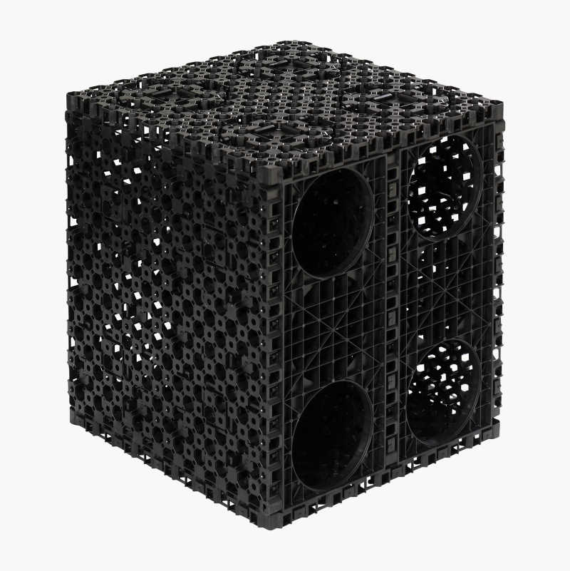

Mitäs ajatuksia olisi autokatoksen sadeveden imeytykseen. Tontilla on vähän huonot ojat mihin voisi ohjata vesiä eli kattovedet pitäisi imeyttää.
Rakennekuvissa pitäisi laittaa 8/16 sepeli anturan alle 20cm. Mutta kun sepeliä tulee niin josko pyytää kaivuria tekemään autokatoksen eteen vähän syvemmän kuopan sepelille ja sinne laittaisi bilteman kiviarkun.
Katoksen kattopinta tulee olemaan on noin 50m2 ja rankkasateen vesimäärä olisi noin 1,5m3 (30mm sade).
Menisikö noin että kiviarkun kautta levittää veden siihen sepeliin mikä on koko katoksen alla ja ensisijaisesti siihen monttuun kiviarkun alle. Perusmaa alla on suhteellisen hyvin vettä imevää.
Rännikaivoihin laitan verkot ettei isompaa roskaa mene imeytykseen.
kurre orava
Kyllä sadevesi kiviarkun kautta imeytyy ellei ympärillä ole sit umpikalliota tai vettä läpäisemätön savi.
Tuon Bilteman muovi?hökötyksen jättäisin kyllä suosiolla kauppaan kuitenkin. En näe et moisesta olisi mitään etua. Tilavuus on pieni ja noin yleisesti koko värkki omasta mielestä tarpeeton.
Kaivuri kun käy tontilla niin pyydät kaivamaan kuopan haluamaasi kohtaan. Vaikka metri halkaisijaltaan ja kaksi metriä syvä. Ei se sadevesi tiedä onko kuoppa minkämallinnen, onko symmetrinen tms. Kuoppa täyteen kiviä, itse olen laittan hiukan krouvempaa kiviä noihin pesiin eli niitä mitä on olen seulonut esille kun on rempattu. 5-30 senttisillä kivillä toimii vallan mainiosti mutta eipå tuo nuukaa ole. Sadevesiputken ympärille ja päälle olen sit laittanut hienompaa tavaraa tyyliin 8-16 mursketta. Ja päälle finnfoamit. En yksinkertaisesti keksi mitä hyötyä tuosta Biltsun kehikosta olisi tuollaisessa hommassa verrattuna sellaiseen jossa tuota ei ole.
Kaipa se etu olisi siinä, että mahdollinen hieno muhju vuosien mittaan ottaisi aikaa että haittaa vedenkulkua. Lähinnä siis ihan se putken pään "laajentaminen" on mielessä.
Mutta voisihan viemäriputkella laittaa ja reiittää kunnolla viimeinen pari metriä. Ja tietysti viemäriputken voisi imeä tyhjäksi jollain keinolla jos tökkii joskus.
Jatketaan pähköilyä ilman Bilteman häkkyrää.
kurre orava
Olen yleensä laittanut itse tuon viimeisen matkan kivipesässä salaojaputkella ja päätyä viistäen. Edellisessä talossa katto oli noin 200m2, siitä toinen puoli meni käsin kaivettuun kivipesään mikä olisi saattanut olla hiukan reil metrin halkaisijaltaan mutta syväyttä ei varmaan ollut kun korkeintaan 1,5 metriä. Sinne sateet upposivat ongelmitta vaikka kyseessä olikin vanhaa merenpohjaa. Toisaalta perimätiedon mukaan tontille oli joskus ajettu louhetta oikein urakalla joten ehkä se jatkoi tuonne.
En usko että arkku ilman tuollaista kehystä olisi se herkempi menemään tukkoon.
Muoks: Toki noille kannattaa aina jo tekovaiheessa laittaa se huoltoyhde josta linjat saa tarvittaessa pestyä korkeapainepesurilla.
Joo ehkä se menee noin. Viemäriputkella muuten ja salaojaputkea loppuosa ja vaikka pari viemärihaaraa väliin mistä vesi pääsee holahtamaan

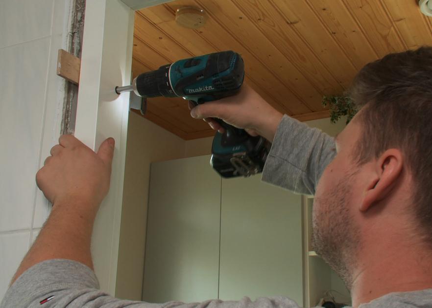

Sisäoven vaihto lasioveksi. Miten saan tavallisen oven irti - nostamalla?
Edit: täältä löytyikin ohjeet vaihtohommiin eli koska vanha karmi menee "roskiin" niin ruuvaan saranatkin irti.
