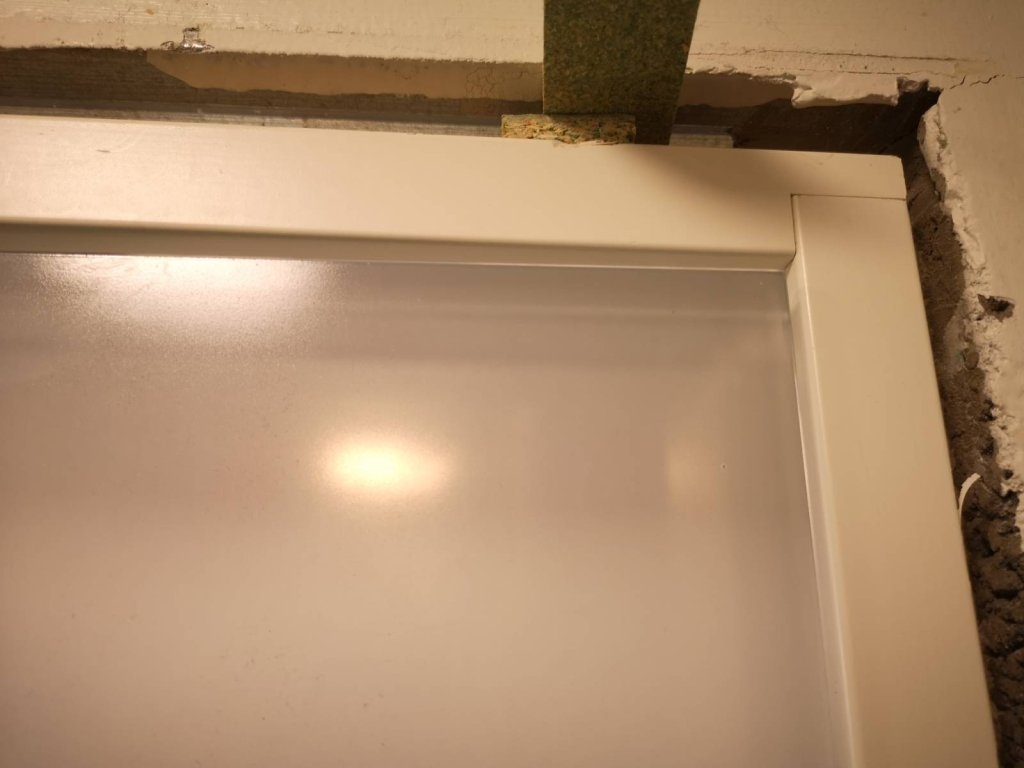

Ei ovi istu karmeihin ja HOPPE kahva istuu yhtä huonosti. Tai oikeammin lukon kieli. Taas on säästetty - joko minä, valmistaja tai molemmat. Tai sitten asennusvirhe. Ei ole niin monta liikkuvaa osaa minkä pystyy tekemään tosin. Voi olla että myyjä on myynyt ei niin yhteensäpivan lukon... käytännössä ovi ei pysy kiinni.

Kui tuossa saranapuolessa ei ole mitään rakoo aukkoon?
Koska oviaukko on vino... eikä ole ainoa vino asia minkä sisätilamuurari on saanut aikaan. Kyseisen kulman ristimitassa ei ole milliäkään pelivaraa.
On se syynä ettei ovi istu karmeihin?
Karmi on suorassa, laserilla mitannut, 1-2 mm heittoa. Ongelma on että ovi ei istu syvyyssuunnassa, saranapuoli menee liian syvälle. Täytyy miettiä mikä kämmi olisi mahdollinen. Ainoa mitä keksi että kahvan lukkopesä väärälle puolelle ovea...
Edit: lukkon kieli asenettu väärälle puolelle, se on nyt ykkös epäily. Kiitos @pöko
Edit2: tämä johtuu oikeastaa siitä että lukko ja ovi on kaksi eri tuotetta ja asennusohjeista puuttuu kielen puolen valinta.
Edit3: ongelmma ratkesi kielen puolen vaihdolla. Mutta kieli on kyllä hento pesään verattuna.
