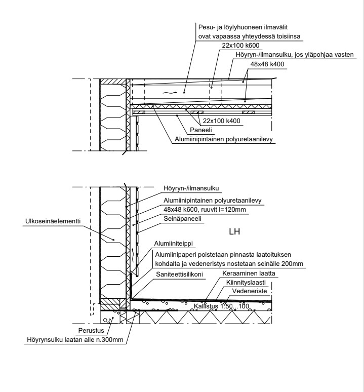

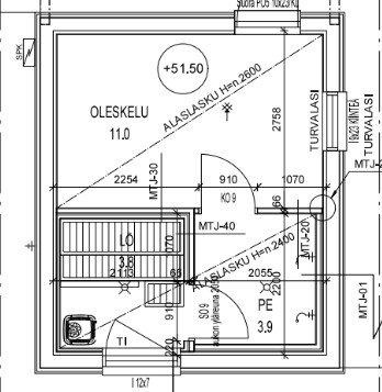

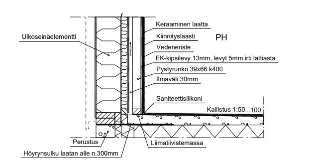

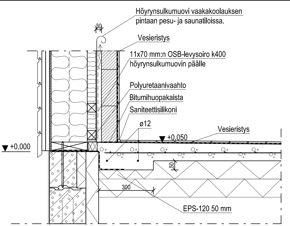

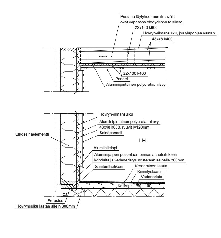

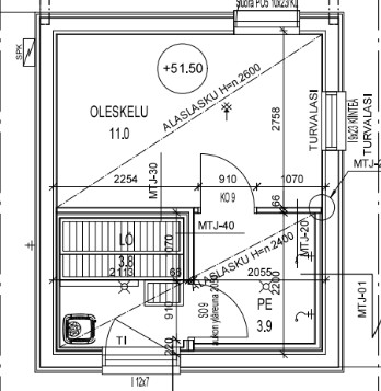

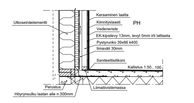

Pitäis taas edistää tuota saunarakennuksen rakentamista. Pitäisi vielä ratkaista pieni ongelma. Deltaljeihin oli piiretty että löylyhuoneen kohdalle (ulkoseinä) tulee höyrysulku ja sen jälkeen esim. saunasatu. Ratkaisu kuulostaa hieman tyhmältä. Deltaljeissa kylpyhuoneen kohdalla jätetään tuuletusrako vesieristeen ja höyrynsulun väliin.
Päädyin että otan löylyhuoneen kohdalta höyrysulun pois. Kuitenkin seinällä oleva (oleskelutila+suihkutila) höyrynsulku ja laatan alla oleva höyrynsulku tulee johon limittää. Onko foorumilaisilla kokemuksia miten olette asian toteuttaneet?
Liitteenä kuvat detalji löylyhuoneen ulkoseinärakenteesta ja pohjapiirustus.
Eihän siellä mikään mätäne vaikka höyrynsulun sinne jättäisikin mutta mahdollinen kosteus ei sieltä kyllä pois pääse kun ei tuuletusrakoa ole.
    86,1 KB · Katsottu: 63
    38,6 KB · Katsottu: 54
Eikos pesuhuone/saunan seinät tehdä nykyään tiilestä? Ei ainakaan mätäne kosteuden vuoksi.
Ulkoseinän osalta tuo tarkoittaa tuplaseinää jossa tuuletustako välissä. Tuuletusvälillä varmistetaan että tiilestä mahdollisesti läpi päässyt kosteus ei pääse varsinaiseen ulkoseinärakenteeseen.
Tuo detalji kuva on outo kun satu ja muovi ovat toisissaan kiinni. Toki saunassa ei sillä tavalla käsitellä vesiä kuin pesuhuoneen puolella. Pintapaneeli ja ilmarako blokkaavat suurimmat vesimäärät. Ilmarakoon ”korvausilma” tulee lattian rajasta eli on huomattavasti kuivempaa kuin saunassa muuten.
Mutta enpä uskalla sanoa toimivuudesta.

Hyvin päädytty. Talopaketti? Epätarkat kuvat. Saunan katossa k400 ristiinkoolaus? Aika tiheä. Yläpohjan villat eivät ilmeisesti näy tuossa leikkauksessa?
Juu talopaketti, ulkoa täysin valmis. Elementeissä valmiiksi höyrynsulut, itse rakennettiin sisätäytöstä eteenpäin. Olisihan tuon hyörysulun saanut pois laataan alta kun olisi sen siinä vaiheessa tajunnut.
Eikai ne ihan tiilestä niitä nykyäänkään rakenna, kivestä kyllä. Toki ei määräykset taida sitä vaatia, jos eivät ole nyt niitä muuttaneet. Hyvähän se on että kestää paremmin kosteutta. Uskon että kyseinen talotoimittaja kyllä toimittaa kaikki talot samoilla perusdetaljeilla eli tälläkin alueella monta kylpyhuonetta/saunaa rakennettu puurunkoisena.

Detaljeissa oli piiretty löylyhuoneen ja kuivan tilan väliseen seinään villa (samoin kylppärin osuus). Pitää harkita jätänkö sen pois, äänieristyksen takia en koe tarpeelliseksi. Pitää pohtia pääseekö mahdollinen kosteus sieltä villasta tarvittaessa pois.

Usein on talotoimittajan ohjeissa sanottu että poista höyrynsulku pesuhuoneen kohdalta. Tämä pätee silloin kun ulkoseinään asennetaan suoraan märkätilalevy, joka vesieristetään. Kun sisäpinta tehdään kiviaineisena muuraamalla niin höyrynsulku jätetään niinkuin @Harrastelija sanoi. Muurauksen ja ulkoseinän väliin jää ilmarako, joka tuulettuu samaan tilaan sisäkaton kanssa. Kun höyrynsulku muuttuu erilaiseksi ne tietysti teipataan toisiinsa kiinni.

Eipä lukenut ei, mutta ulkoseinän väliin kun jättää tuuletusraon niin mielestäni höyrynsulun poistolle ei ole tarvetta. Seinässä oleva villa ei jää kahden hyörysulun väliin (vesieriste ja höyrynsulku). Detalji kuva ja tuuletus liitteenä.
Toki rupesin miettimään että meillä on höyrynsulkukangas ja senhän pitäisi olla hengittävä. Onko suunnittelija laskenut että jos Saunasadun ja höyrynsulun väliin pääsee kosteutta niin se pääsee myös kankaan läpi höyrystymään pois. Toki ei saunasadun ja höyrynsulun väliin pitäisi jäädä ilmarakoa johon kosteus pääsisi. Mutta joka tapauksessa taidan poistaa saunan kohdalta kankaan.
Tuo ratkaisu vastaa tuuletuksen puolesta kiviseinäratkaisua eli jätä höyrynsulku paikoilleen pesuhuoneessa. Tuolle höyrynsulkukankaalle on annettu jokin höyryn läpäisyvastus, joka määrittelee sen ominaisuudet. Betonia vasten alajuoksuun aina bitumihuopa tai vastaava.
Tuo tuuletusraolla rakennettu tuplaseinä on hyvä mielestäni... Ja toivottavasti onkin, kun meille jo edesmennyt Jukka-talo piirsi kanssa sellaisen.
Vastaava mestari sanoi kanssa että pitäisi olla hyvä ratkaisu ja tuulettamisen lisäksi seinä kun rakennetaan lattiabetonin päälle, niin betonilaatan eläminen (kuivuminen) ei riko vedeneristettä lattianrajasta.

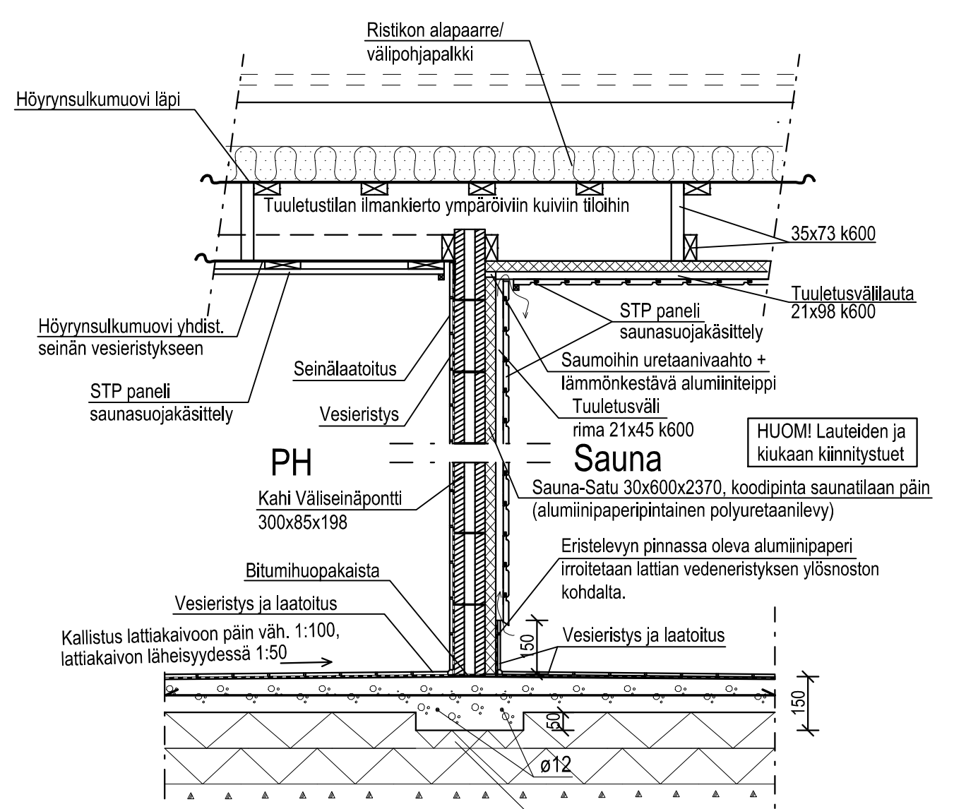

Saunaa taas pohdittu. Päänvaivaa aiheuttaa se höyrysulunpoisto ja sen limitys. Tossa haastattelin hieman "fiksumpaa" ihmistä, oli sitä mieltä että riittäisi että laittaisi höyrysulun ja saunasadun väliin 22x50 rimoituksen. Saisi tuuletusraon sinne, onko tämmöisestä ratkaisusta kokemusta?
Riskeinä tuossa höyrysulunpoistossa on ettei saa tiivisti sitä tiivistettyä.
harrastaja
Eikö vie turhaa pita-alaa pois ja mihin tämä ilmarako yhtyy? Jos saunan sisäilmaan niin satuhan on turha ja muovi voi sulaa pois?
MiguelCiervo
Viehän se sen 2cm pois mutta onko se sitten liikaa, ilmarako yhtyy alaslaskun tuuletukseen. Eli ei pitäisi päästä kosketuksiin saunan sisäilman kanssa tai sitten on jokin vikana.
Höyrynsulun poisto kuulostaisi helpoimmalta, mutta en ole nyt keksinyt että miten saisi limitettyä järkevästi ja kestävästi.

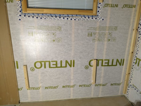

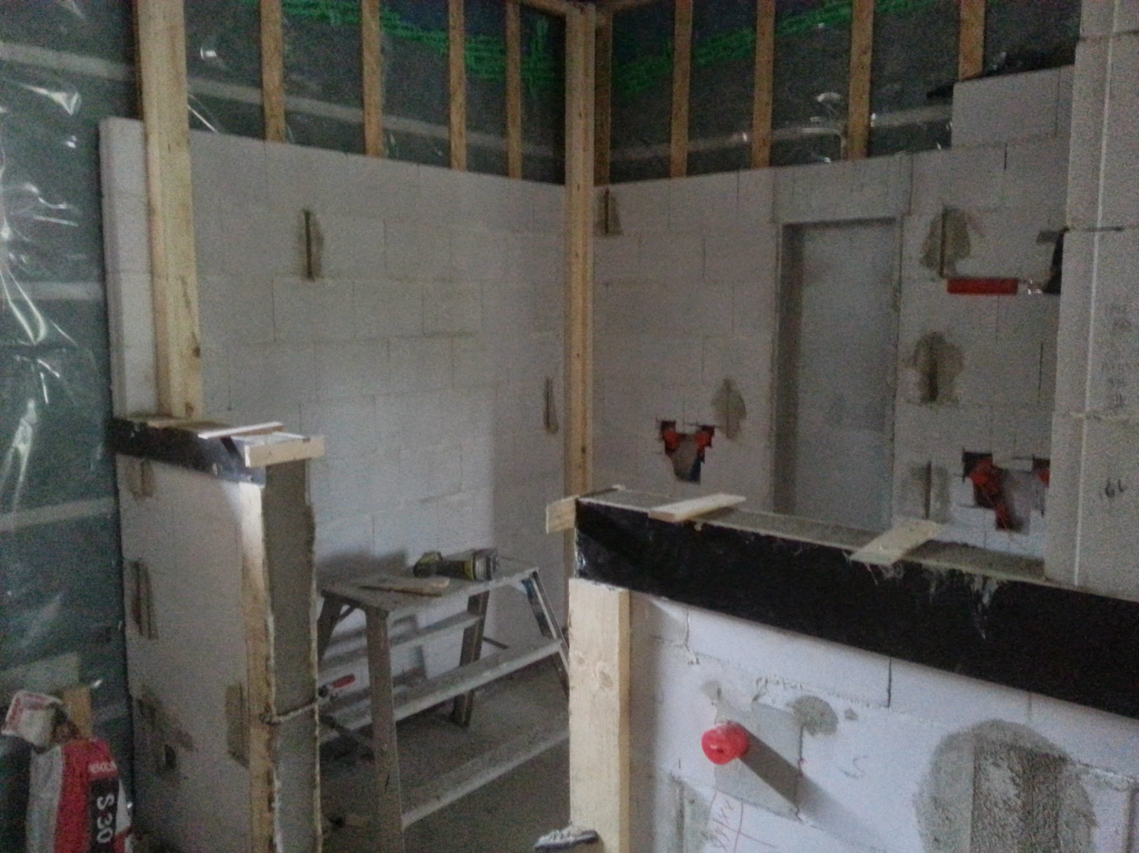

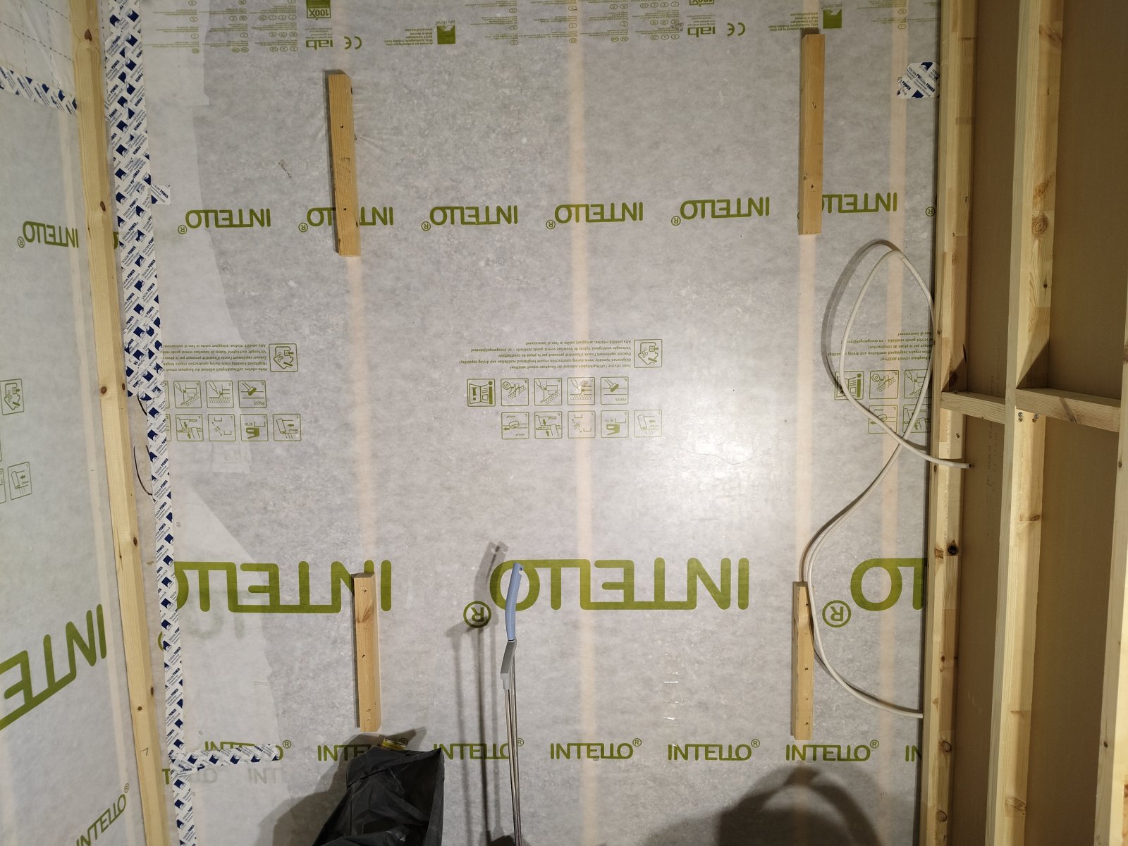

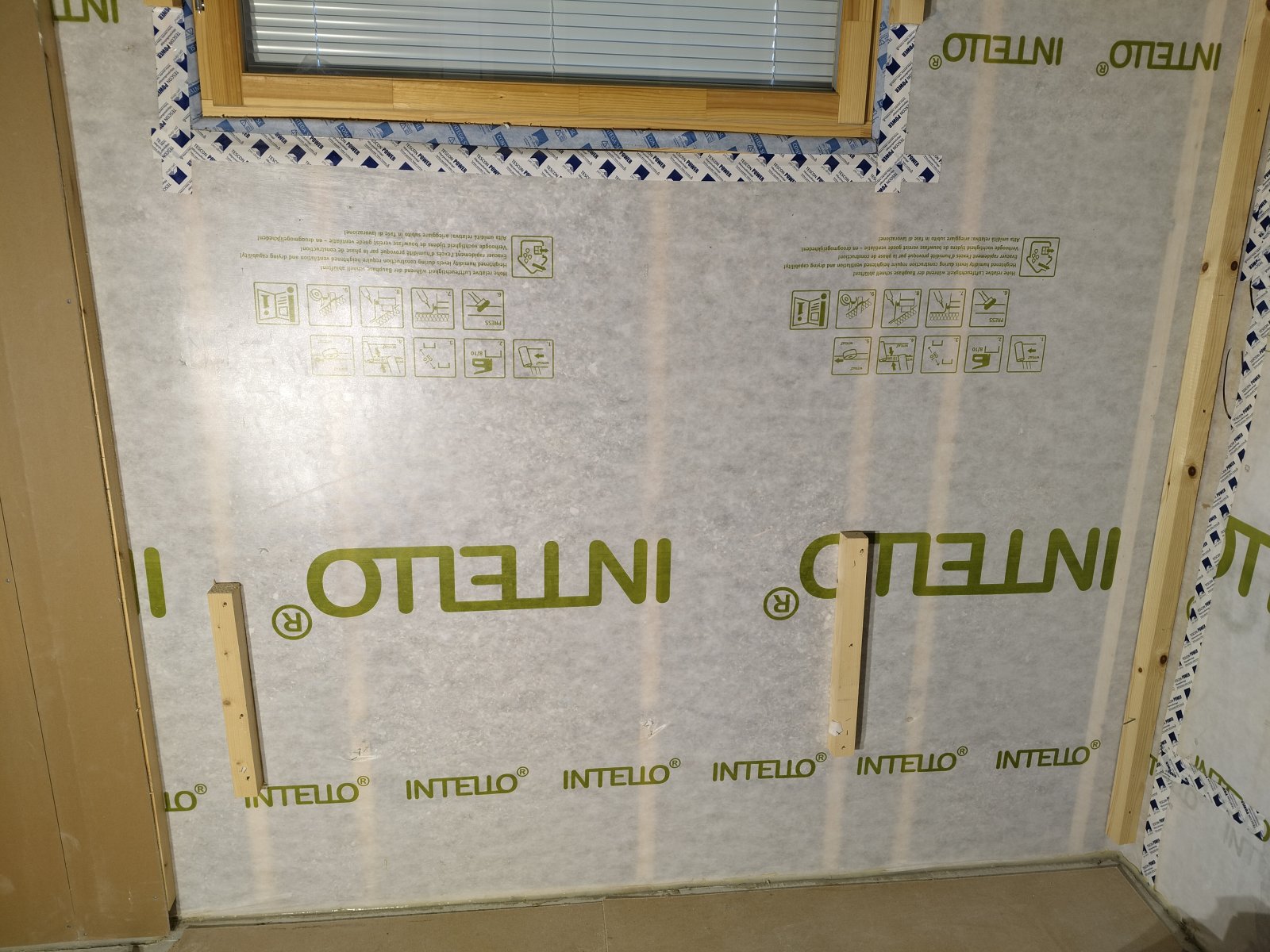

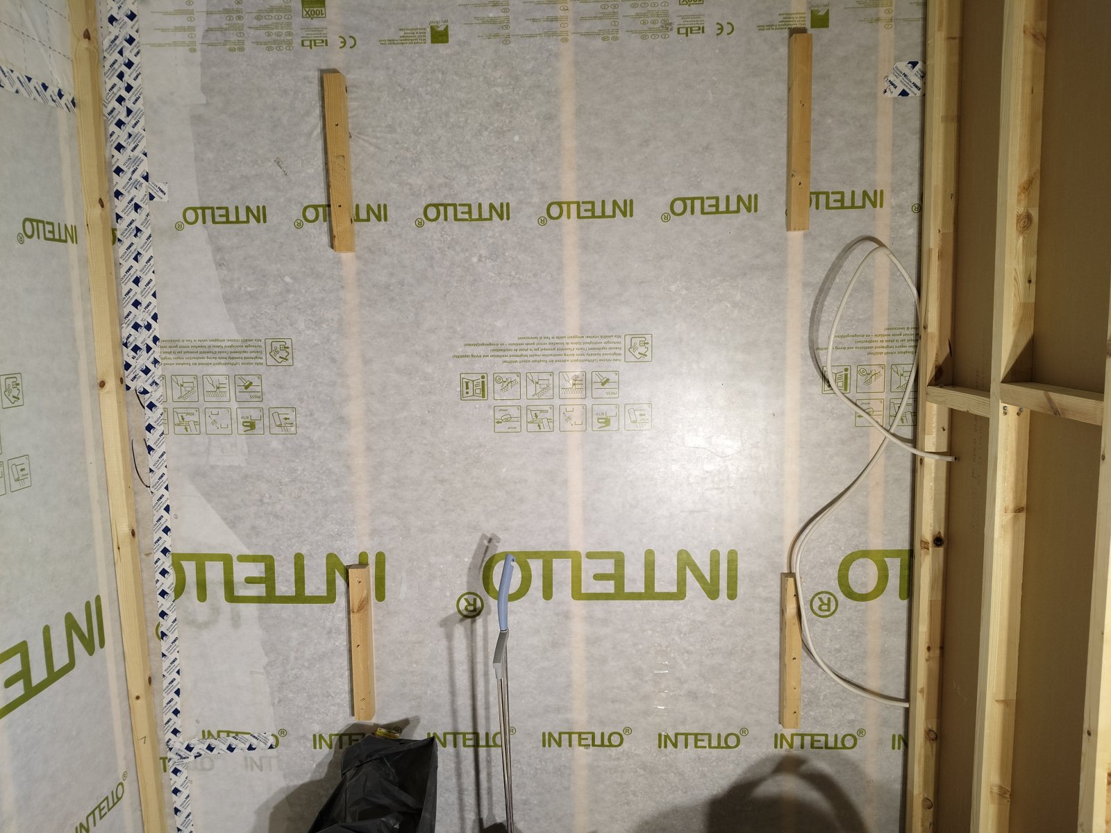

Kun kaikki muutkin paikat saa teipattua tiiviiksi niin miksei tuota? Onko pesuhuoneen väliseinä tehty jo?
Se että mihin sen teippaa, pesuhuoneen ulkoseinä levytetty, tuplarunkoa ei ole vielä tehtynä. Kuvissa tilanne, kuva jossa ikkuna niin lähtee seinä kipsilevyn päätös kohdasta (löylyhuone/kph). Ja toisessa kuvassa löylyhuoneen ja oleskelutilan seinä, tuohon tulee halutessaan villa ja saunasatu suoraan koolaukseen kiinni.

Olin itse aikanaan laittanut ns. huolella saunan Sadut, katsoin kun yhdessä rivarissa tehtiin sama, Viron poijjaat veti lättäpää ruuveilla ilman saumavaahtoa, teippaamatta, koolaus ja paneelia pintaan. Urakkaa tehtiin, kun kaikki kämpät oli kylppäri, sauna ja putkiremontissa.
Hyvä tuli?
Oma sauna on ikään kuin oma uretaanilaatikko, saumat vaahdolla ja teipillä, lattiasta ylösnostot vesieristeelle. Aiemmin oli seinissä ja katossa höyrynsulkupaperi, joka falskasi joka saumasta, ei edes folio, vaan vuovitettu paperi. Kaikki oli silti kuin uutta. Rakenne oli ilman ilmaväliä, villat paperissa kiinni. Positin kaikki paperit ja tein ohjeiden mukaan.
Sivuhuomautus… Saunaan jotkut lankut koolauksen yhteyteen jos lauteet tulee seinälle kiinni. Noiden lankkujen pitää siis kestää lauteiden ja lauteilla istujien paino.
Jos lauteet tulee omilla jaloilla niin sitten ei tarvi.

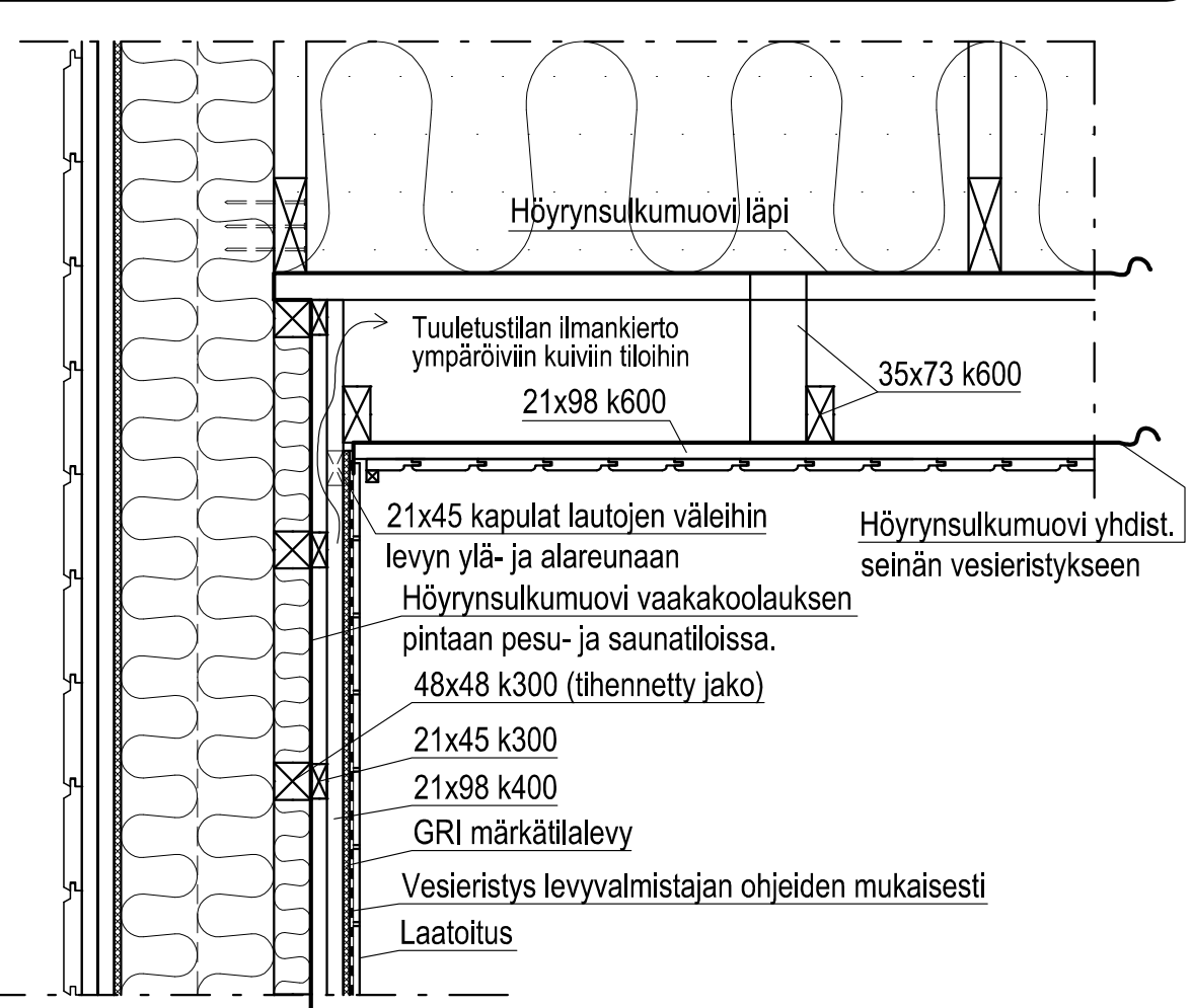

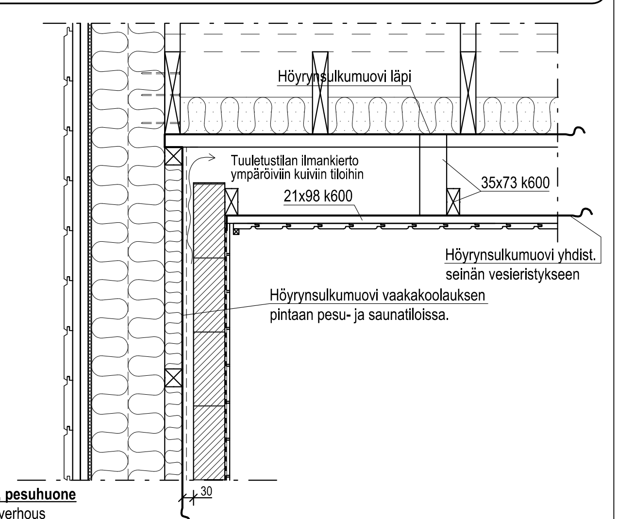

Meillä sama detaljikuva kuin Fraatin ensimmäinen kuva. Olisi hauska tietää mitä siinä ajatellaan, kun tarjolla myös muita vaihtoehtoja. Onko kastellin? Muistelin et he käyttävät noita vaakakoolauksia. Mites muiden huoneitten höyrysulku, onko missä? Tuossa erikseen mainitaan että vaakakoolaukseen kiinni.
Rupesin selvittämään tuota kangashöyrysulkua, että onko se nyt syy tähän ihmeelliseen rakenteeseen. Sehän talvella on tiivis jmutta kesällä päästää kosteutta läpi, ulkoa sisään päin. Jos satu on suoraan höyrynsulkua vasten niin silloinhan kosteus tiivistyy saunasadun ja kankaan väliin. Pitää ottaa yhteyttä inteloon että osaavatko avata miksi tälläinen rakenne.
Periaatteessa höyrysulku, koolaus ja sauna-satu ei ole hyvä rakenne, kuin on kaksinkertainen höyrysulku. Huolellisesti asennettu ja saumattu saunasatu on tiiviimpi kuin höyrysulku, mutta jos kuitenkin tuohon jostakin syystä tulisi vuoto, rakennelma lienee varsinainen homepommi, jos höyrysulun jättääkin paikalleen?
Eikö koolauksen pitäisi auttaa mahdollisen kosteuden haihtumista?
Mistä se pääsee ulos, jos on suljettu kahden muovikerroksen väliin puutavaran ja ilman joukkoon, kun toinen sulkukerroksista on vielä päällystetty alumiinikalvolla ja saumat tiivistetty alumiiniteipillä. jos noudatetaan saunasadun asennusohjeita? Tila vielä pakosta lämmenneekin kaiken huipuksi biologisen toiminnan kannalta otolliselle tasolle.
Toki ylös ja alas voi jättää tuuletusraot saunasadulle, mutta silloinhan eritys on yhtä tyhjän kanssa ja lähinnä kerää kosteutta eristeen taakse löylynheitosta.
Muuten höyrynsulku on vaakakoolauksen alla. Levyversio detailjeista on yläkerrasta.
Ei ole Kastellin, mutta eräs talovalmistaja joka teki pitkästä teki tällä tavalla. Mulla on myös saunasatu suoraan höyrynsulkua vasten. Pesuhuone kahilla, kuten noissa kuvissakin ja tuuletus ympäröiviin tiloihin.
Viititkö vilkaista miltä siellä saunasadun ja höyrynsulun välissä näyttää?:) onko vanhakin talo?
Jotenkin tekisi mieli laittaa detaljien mukaan mutta mutta... Eikai ne tuommoista aivopierua ole voinut kehittää.
Meillä menee koolauksen alla muissa. Olikohan Kastelli joissa meni levypinnan alla, toki ei sekään väärin ole.
Eikai kaksi toisissaan kiinni olevaa, ei orgaanista materiaalia olevaa ainetta ala karvaa kasvamaan? Sama kuin höyrynsulun (min 20cm) limityksen välissä alkaisi joku homehtumaan itsekseen. :hmm:Joku 12v ollaan asuttu tässä.
Katsominen vaatisi saunan purkamisen. :D

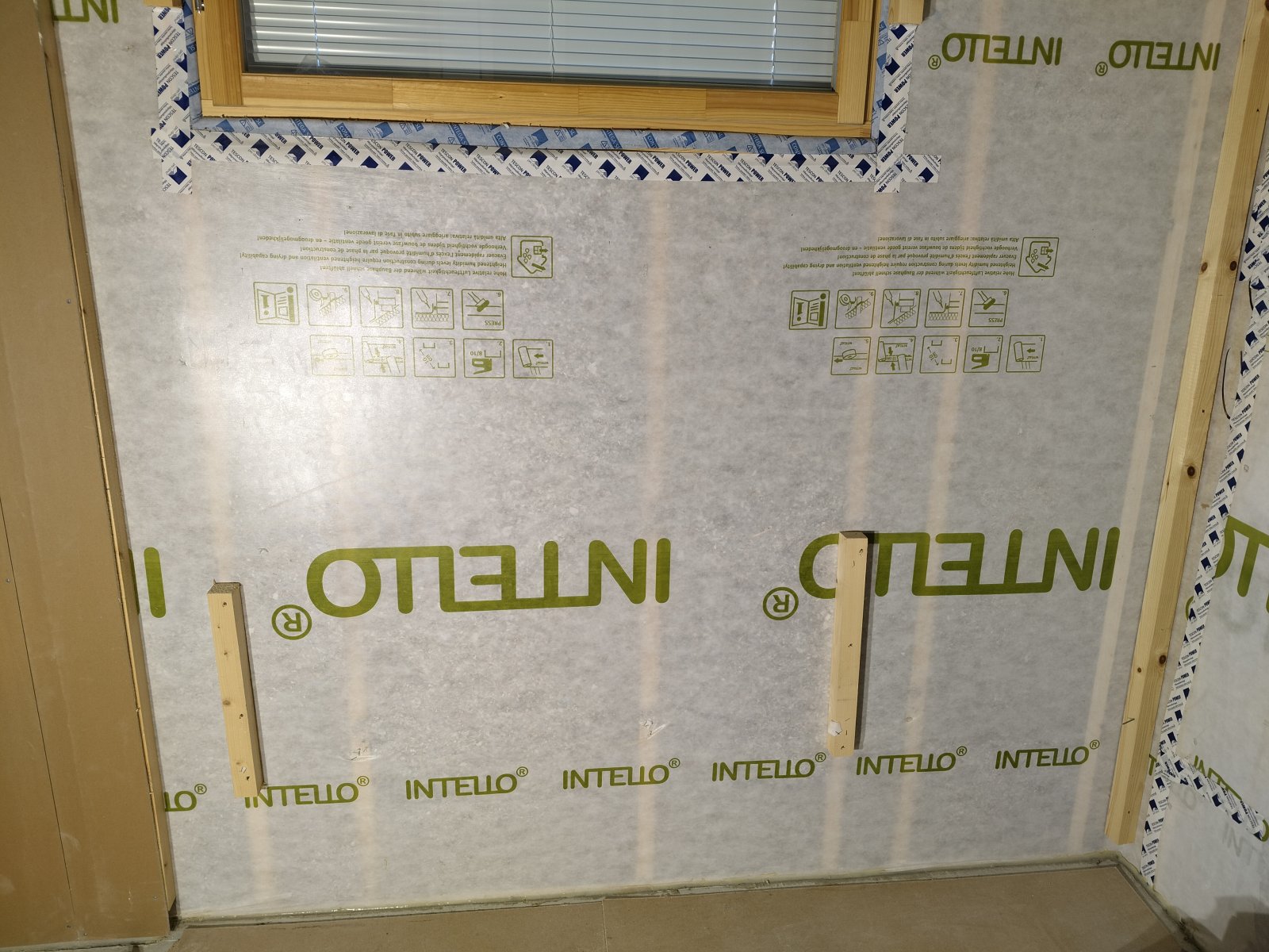

Tuolta se näytti rakennusvaiheessa. Kuva otettu saunasta.

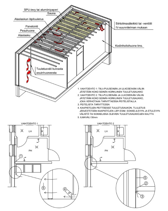

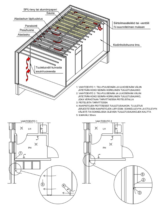

Eikös tuon sisätiilen ja ulkoseinän välisen tuuletuksen pitäisi olla auki myös viereisiin huomeisiin?
Eli ei tukita sitä nurkkaa viereisen huoneen puolelta listalla/silikonilla tms:lla.
MiguelCiervo
Juu pitää olla auki. Meillä kylppäri talossa kahden MH:n välissä. Molempiin makkareihin n. 5mm rako. Tänään oltiin sijoittamissa 5 vuotiaan uutta sänkyä kyseisen raon lähettyviin. Jäi laittamatta ettei keksi tunkea sinne mitään.
Kai siihen listan voi laittaa, taisin laittaa kuvankin mitä vaihtoehtoja meille annettiin jos ei niin karun näköistä halua kuin meillä.

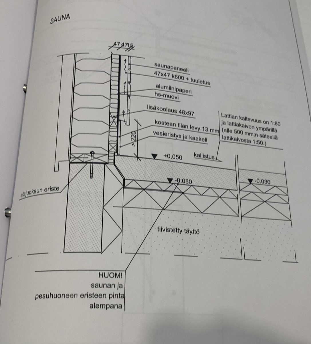

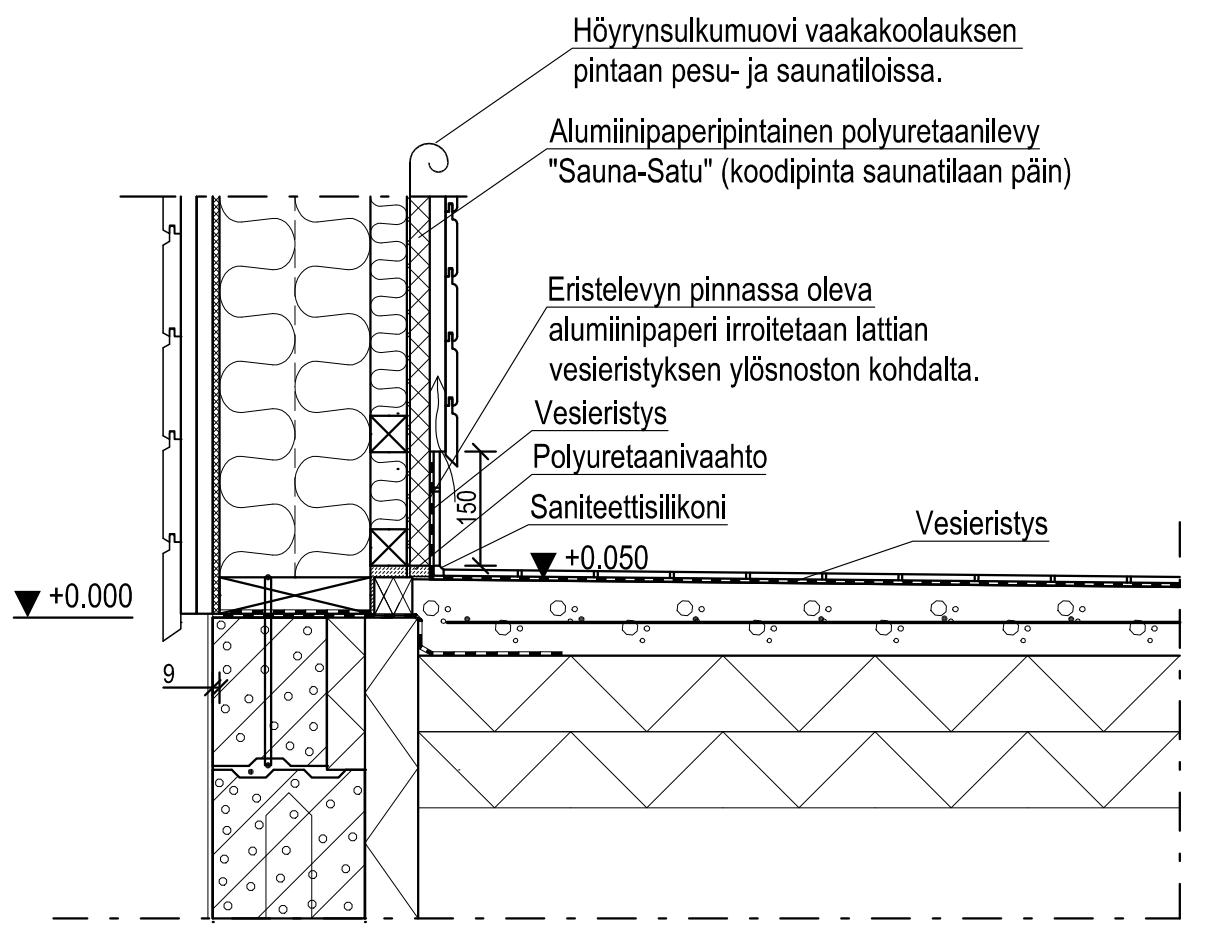

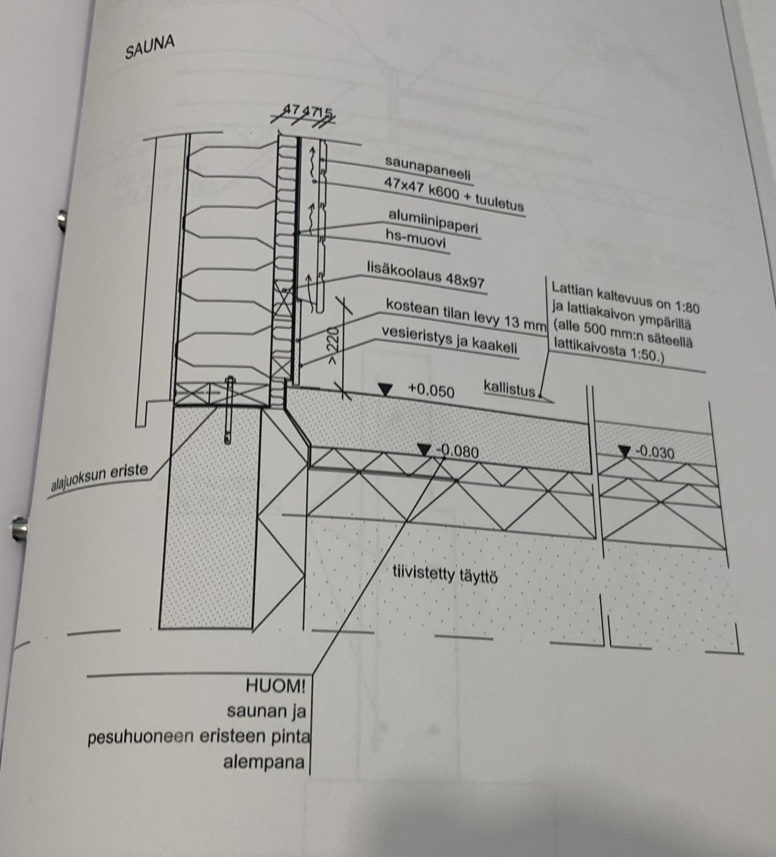

Ohessa Kastellin saunan ulkoseinä detalji vuodelta 2019.
Meillä tehtiin noin. Ei ole ollut mitään ongelmia.
Mietin kyllä aikoinaan että miten toi höyrysulun ja alumiinipaperin väli kuivuu, jos sinne pääsee kosteutta ja kyselin sitä työnjohtajaltakin. Oli kuulemma heidän perusratkaisunsa tuohon aikaan. Kai siinä joku teoreettinen riski voi olla.
