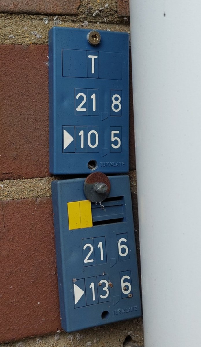

Numerot osaan ainakin tulkita eli tonttisulun (olisiko tuo T?) sijainti on 21,8 metriä kohtisuoraan merkistä ja sitten 90 asteen käännös ja 10,6 metriä nuolen suuntaan.Pohdin taas että...
Mitenhän näitä merkintöjä pitäisi tulkita?
Tästä kulmasta taloa menee ainakin sähkökaapeli. Myös veden syöttö samalta suunnalta tontin kulmalta.
Kuvaako kummatkin lätkät yhtä asiaa vai kahta?
Ylempi lätkä näyttäisi uudemmalta.
Ilmeisesti lukemat tarkoittaa metrejä mutta mihin suuntaan?
Ja mikä on T sekä tupla keltaisen merkin merkitys?
Näytä liitetiedosto 78651
No ollaan ainakin lähellä jos sitä meinaisi. Täytyypä tarkistusmitataNumerot osaan ainakin tulkita eli tonttisulun (olisiko tuo T?) sijainti on 21,8 metriä kohtisuoraan merkistä ja sitten 90 asteen käännös ja 10,6 metriä nuolen suuntaan.
