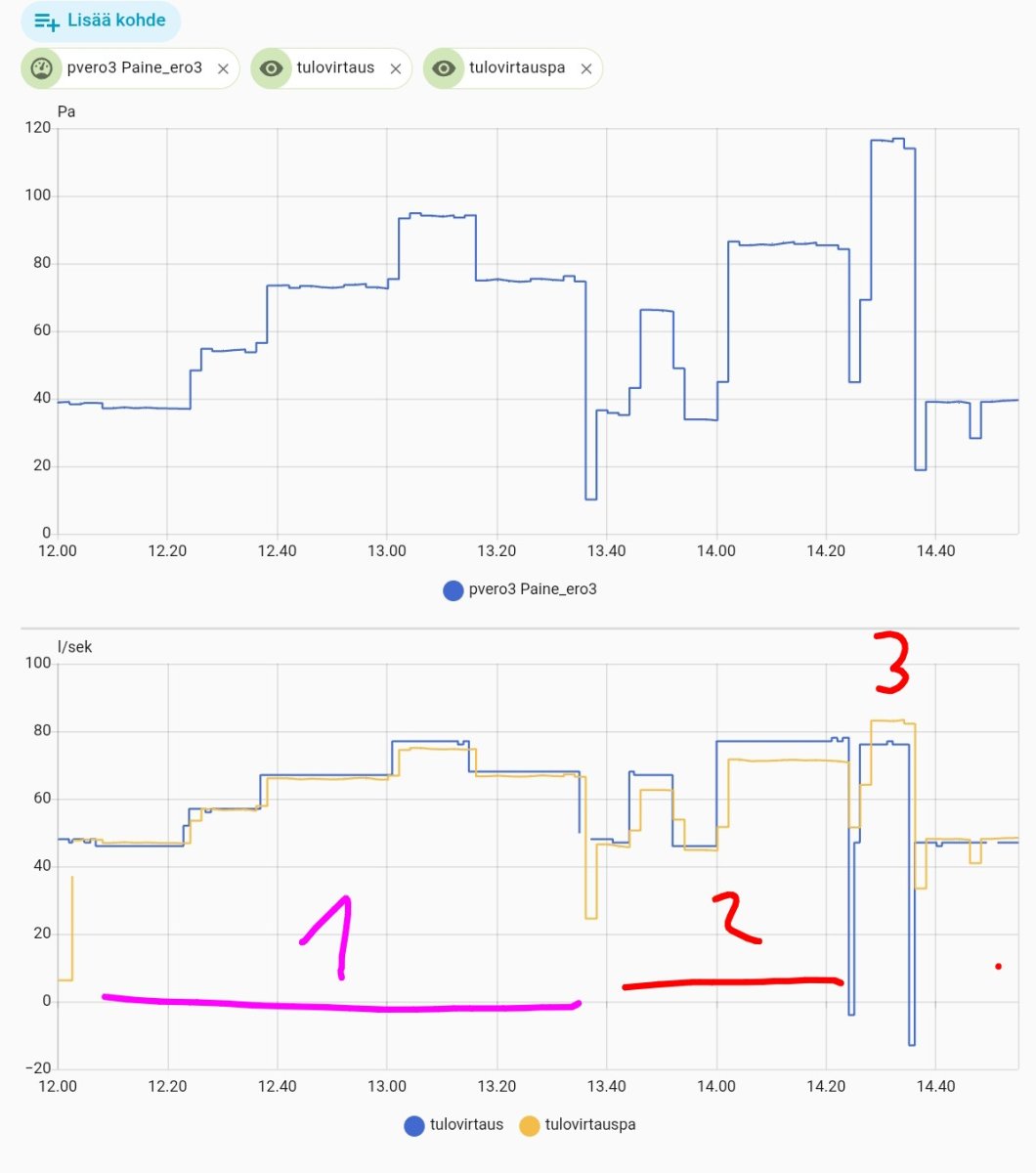

Miten paine-eroon perustuva säätö sitten käsittelee kaikki ovien avaamiset ja tuuliset ilmat, puhaltimet ryntäilee jatkuvasti 0-100 % väliä?
Ovienpaiskomiset ei mitään ongelmia tuota, mutta tuo tuulinen keli on kyllä varmaan haaste.
Pelkän vähitellen tukkeutuvan ilmansuodattimen kompensoiminen olisi kyllä melko yksinkertainen toteuttaa.
iro
Ja olisi syytäkin toteuttaa. Omassa koneessa tuota hommaa hoitaa joku aikaohjelma. Kone käy aika lujaa kun suodattimien vaihdon aika on.
Jos jotakin ei saa valmiina niin se täytyy DIY-hengessä yrittää itse väkertää:hmm:. Tiedä sitten kuinka paljon suodattimen likaantuminen ylipäätään vaikutta paineeseen/virtaamaan ja onko tässä menetelmässä muutoinkaan mieltä.
1a) Mitataan paine IV-koneesta lähtevästä tulokanavasta ja laitetta painelukema "Pa_0" sekä IV-koneen tulopuhaltimen asento muistiin
1b) Jos alkutilanteessa tiedetään tulosuunnan kokonaisvirtaama voidaan laskea tulokanaviston "k" kaavalla "k" = tulovirtaama / sqr("Pa_0").
2) Suodattimen tukkeutumista voi seurata tulokanavan paineen muutoksesta (kun tulopuhaltimen asento on sama kuin alkutilanteessa).
3) Tukkoisella suodattimella mitattua painetta "Pa-1" vastaava virtaama voidaan laskemalla "k" * sqr("Pa_1").
4) Suodattimen tukkeutumista voi tarvittaessa kompensoida säätämällä IV-koneen tulo-/poistosuhdetta siten että tulokanavan paine on sama kuin alkutilanteessa mitattu "Pa_0".

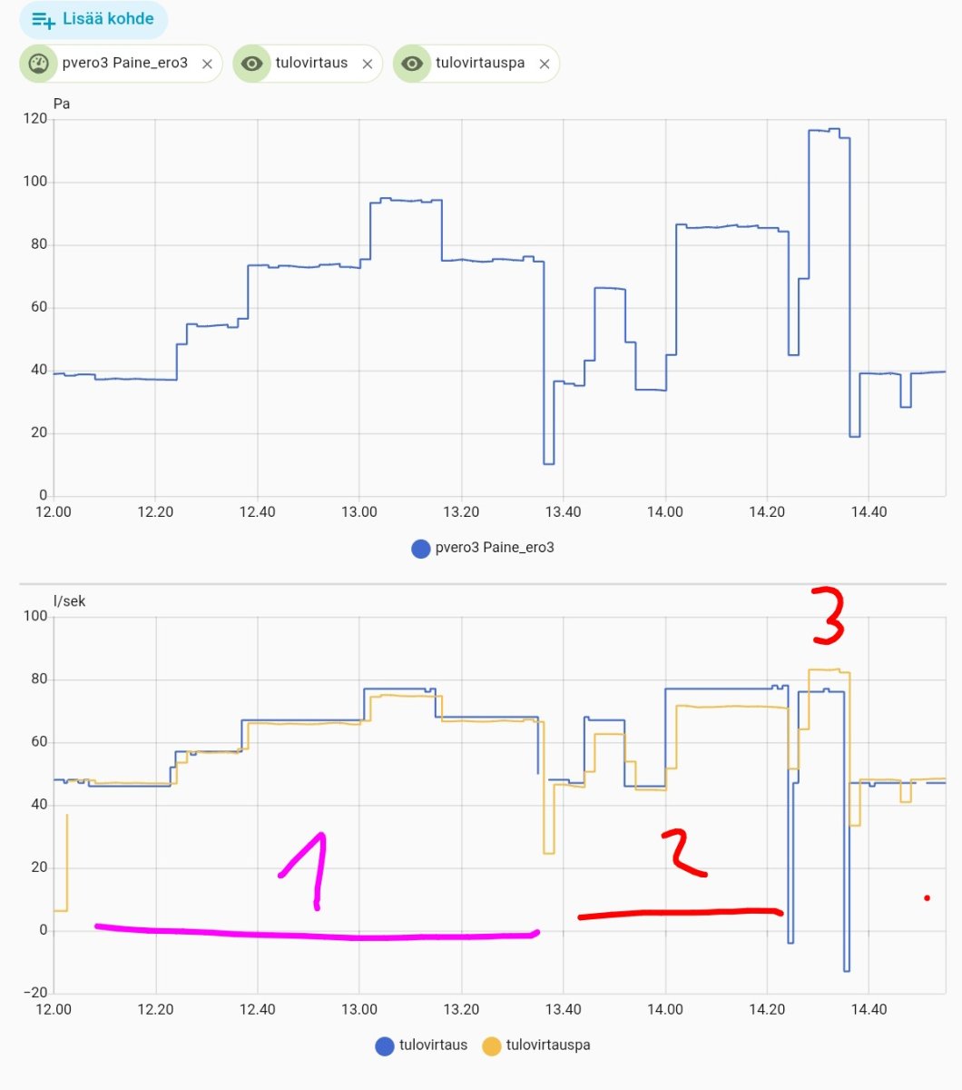

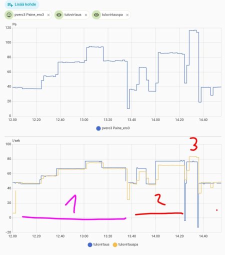

Jos esim. HomeAssistant on käytettävissä suodattimen tilaa voi seurata reaaliaikaisesti, mutta ainakaan Vallox-koneissa kompensointia ei voi automatisoida sillä "vallox websocet api" ei tue tulo-/poistosuhteen säätöä.
Testasin myös "Permium"-menetelmää jossa poistopuhaltimen kierrosluvun perusteella laskettua virtaamaa (sininen käyrä) verrataan poistokanavan paineesta laskettuun virtaamaan (keltainen käyrä). Tällön ei tarvitse käyttään alkutilanteen puhallinnopeutta. IV-koneen nopeusalueella (30% - 60%) ja puhtaalla suodattimella virtaamat ovat saman suuruiset (kuvion osa 1) Simuloin suodattimen tukkeumista peittämällä neljäsosan suodattimen pinnasta ilmaa läpäisemättömällä paperilla, tämä aiheutti sekä paineeseen että virtaamaan vajaan 10% pudotuksen (kuvion osa 2). Osuudella 3 suodatin on poistettu kokonaan.
Nyt vain odotellaan suodattimen likaantumista muutama kuukausi ja katsotaan mihin se vaikuttaa...

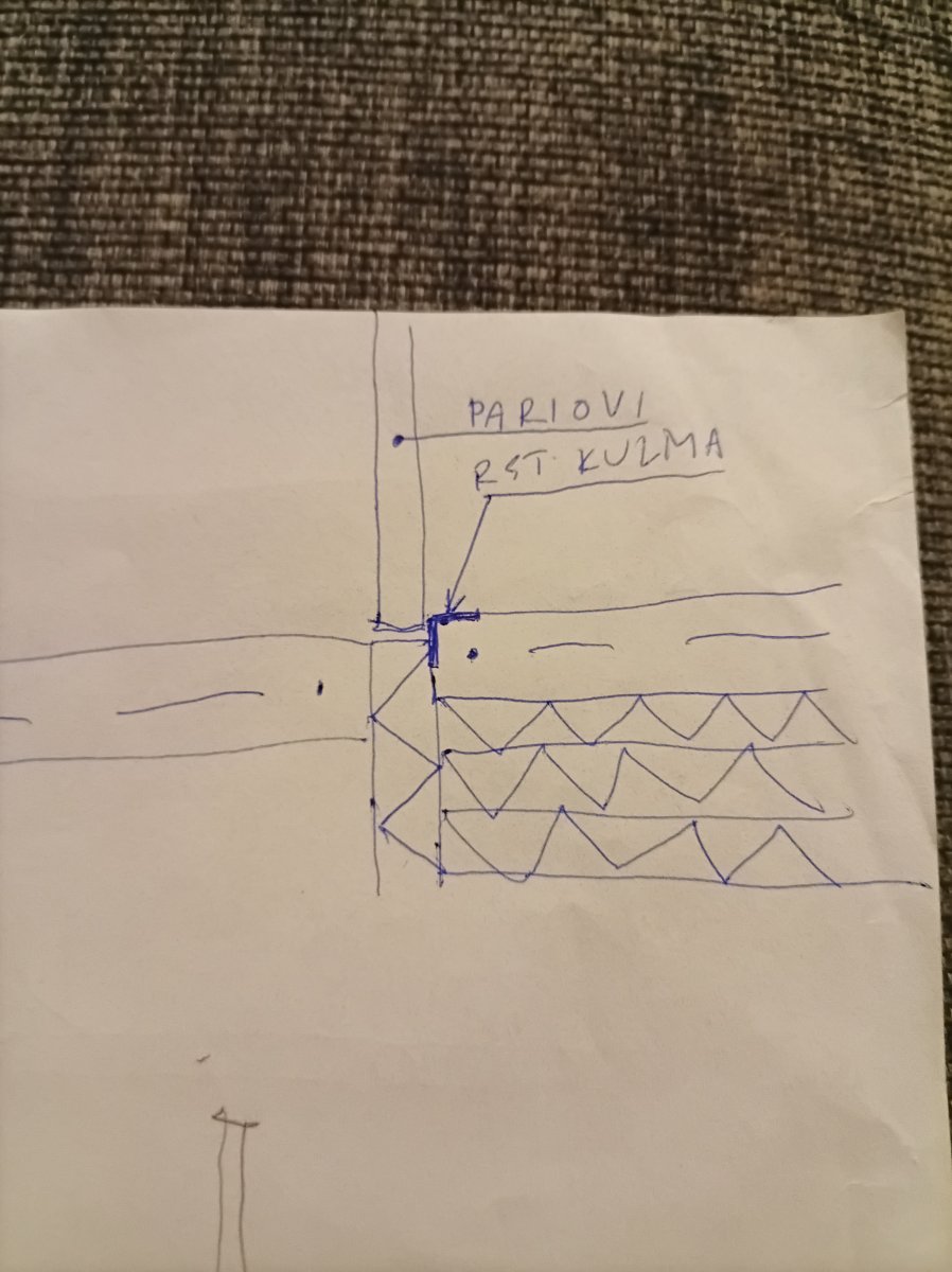

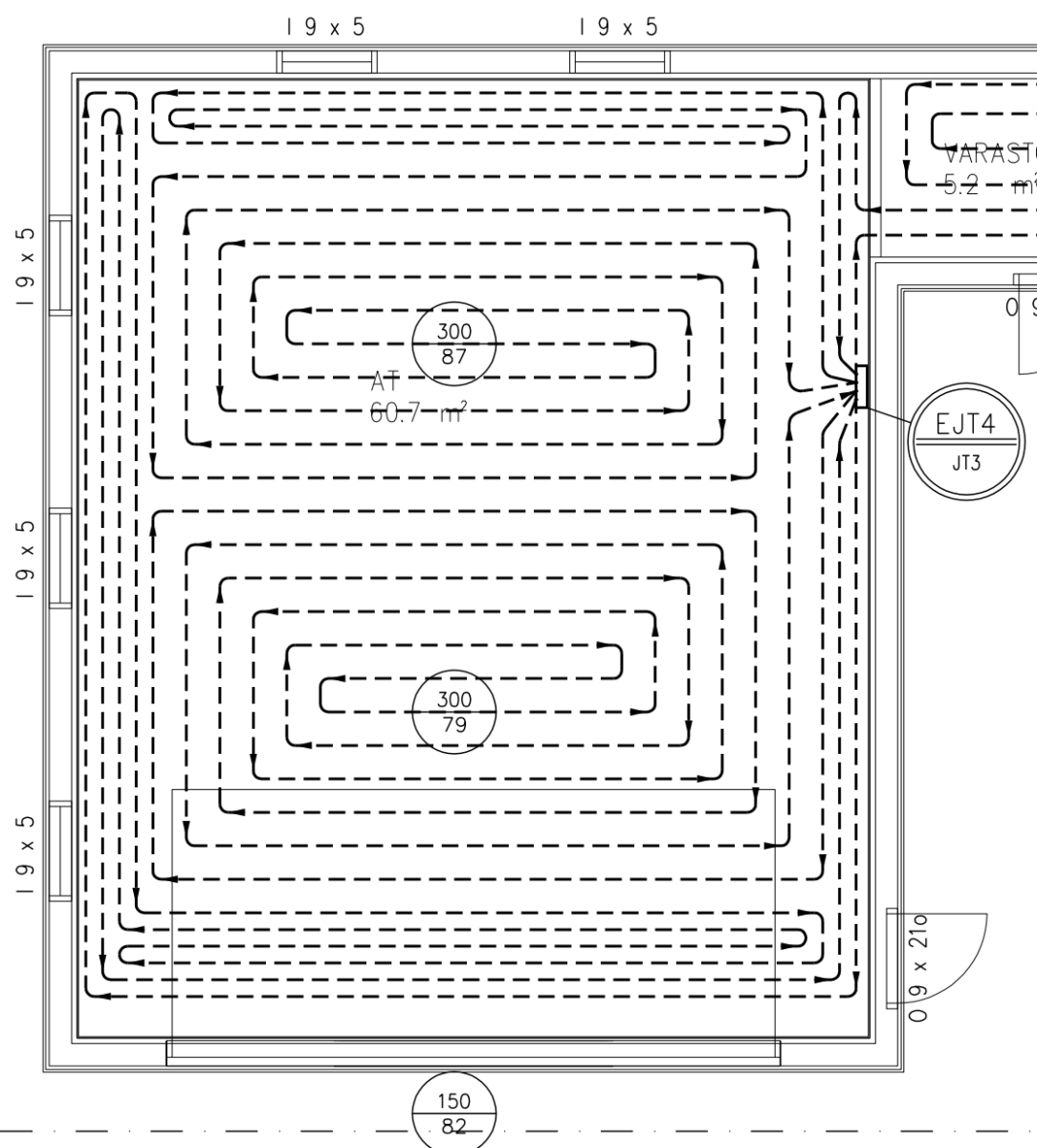

Kaveri rakensi itse talonsa, ja itse myös jäädytti lattialämmityksensä ulkomaan reissun aikana. Reilu 10v se toki otti. Sanoi että korvausventtiilit jäi auki ja se jäätyi sen takia. Kyseessä kahden auton talli, kahdella ovella. Minulla ei ole mitään syytä kyseenalaistaa, etteikö näin olisi käynyt. En tiedä millaista lämpöä hän pitää tallissa.
Oven kohdalla on aina kylmäsiltä.... (kyseinen rakennekuva kyseisestä talon autotallin ovenpielestä)
Ja saman syyn takia myös lattialämmitysputket jätetään hiukan etäämmälle ovesta.
Voit silti jättää omasta tallistasi sen ovenkin laittamatta jos haluat. Itse päätin jo rakennusaikana että en laita oveen korvausilmaventtiileitä. Tuo leveä ovi on muutenkin jo riittävän horo. Kaikilla on omille päätöksilleen omat perusteet.

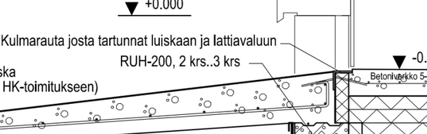

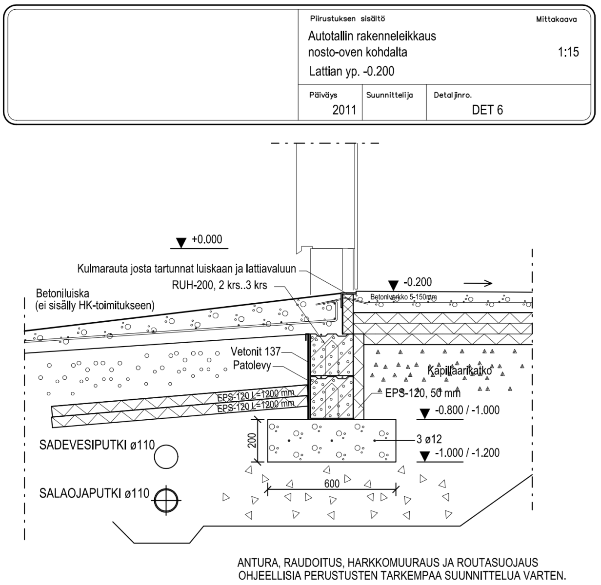

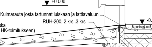

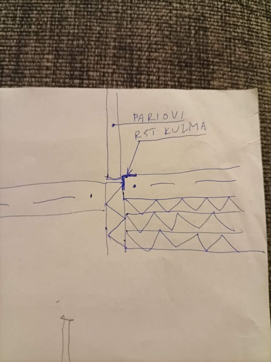

Tuossa kulmarauta muodostaa kylmäsiltaa:
Meillä 2 kulmarautaa ulkoluiskalaatan reunalla ja toinen tallin lattialaatan reunalla, välissä n. 1 cm rako, jonne tungin finnfoam soiroa.
Autotallin oven kynnyksen kohdalla kannattaa miettiä sitäkin riskiä, että ovi jäätyy kiinni niin, että se ei vain saa auki, vaikka pitäisi. Kylmäsilta sisäpuolen lattiasta kynnykseen yleensä pyrkii pitämään kynnyksen sulana pikkupakkasilla ja kuivaa mahdollista jäätä kynnykseltä lämmön tehostaman sublimaation ansiosta. Edes eristeaineesta toteutettu kynnys ei takaa, etteikö ovi jäätyisi kiinni säällä, kun räntäsade loppuu lumentulon kautta pakastuvaan keliin.
Jule
Serkulla laitettiin oma sähköinen lämmityslanka vaan pitämään oven alatiiviste sulana. Kuulemma sopivalla kelillä siihen oven eteen jäätyy sellainen kökkö, joka kuitenkin murtuu itsekseen kun ovea alkaa nostamaan.
kkk
Meillä ovi vajaan 1m syvennyksessä, johon ei sada juurikaan, niin ei ongelmaa tuossa, vaikkei lämmitystä.
Tifo
Eristettä ei ole tuossa kohdassa muutenkaan paljon mitään, verrattuna muualle.
On siinä, 5 senttiä riittää tuohon paikkaan. Kulmaraudan voisi asentaa eri tavalla. Rosteri muuten johtaa lämpöä huonommin kuin tavallinen teräs.
