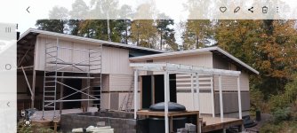

Mitenköhän höyrynsulku kannattaisi toteuttaa kun kyseessä kantava väliseinä joka myös palokatko. Katot ovat eri tasossa seinien molemmilta puolilta ja kattotuolit tietenkin jo paikoillaan ni yläpohjan höyrynsulkua ei saa järkevästi yhdistettyä.
Sìina kuvaa ulkoa jos vähän selventäisi tilanteen

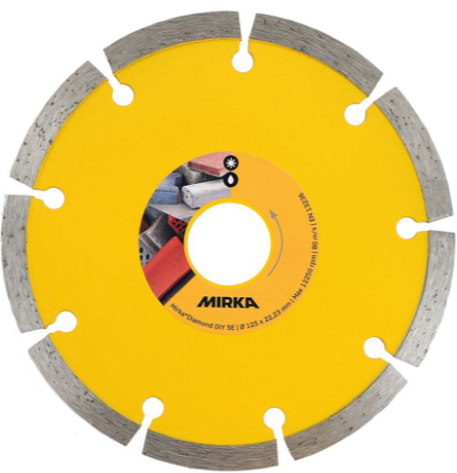

Ei kysymys, mutta vinkki kun piti vähän IV-hommia tehdä saunaan eikä ollut kierresaumakanavan katkaisuun käytössä oikein oikeaoppisia työvälineitä sillä hetkellä.
Eka koitin ährätä rautasahalla, mutta se oli niin tylsä että jäi leikki kesken.
Sitten bongasin, että mullahan on akkurälläkkä jossa timanttilaikka kiinni kun tiiliseinää sillä aiemmin roilosin.
Tämmönen laikka siis:
Tuo osoittautui aika helvetin hyväksi, ei jätä minkäänlaista pöllyä kanavan sisään mitä normi katkaisulaikka jättää, kipinöi myöskin paljon vähemmän ja leikkauspursekin oli paljon yhtenäisempää mitä normi laikka jättäisi ja oli helppo veistellä puukolla pois.
Pidemmässä urakassa en tiedä miten tuo kestäisi, mutta nopeisiin pikkuhommiin ihan pätevä tapa, jos siis ei ole muuta käsillä eikä halua katkaisulaikkaa käyttää koska siitä tulee sitä shaibaa kanava täyteen.
