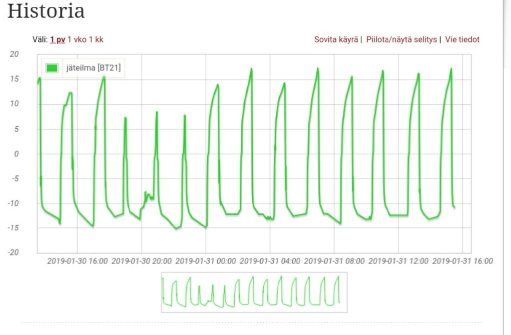

Tässä kun on sulatuksista puhuttu. Meillä on ongelmana sulatuksen kestot. Välillä tuo normaali 10min, välillä 45min. Liitteenä kuva jäteilmasta.
Voikohan kyse olla tavallaan softabugista, että laite yrittää saavuttaa ilmanopeusanturin viitenopeuden, mutta syystä tai toisesta (ilmanpaine, tuuli tms) ei ihan siihen pääse? Huomasin, että kun tulee tällainen pitkä sulatus, niin ilmanopeus saattaa jumittaa jopa puoli tuntia esim arvossa 165.5-165.8 vs viitenopeus 166. Sitten 40-45min jälkeen tuntuu, että Nibe "luopuu" viitearvon tavoittelusta ja starttaa kompressorin.
Välillä ilmanopeus nousee viitearvon yli, mutta silti sulatus vaan jatkuu. Eli ilmanopeuden lisäksi joku muukin pitää sulatuksen päällä, mikäköhän?
Käytössä F750+SAM. Suodattimet on vaihdettu.

Mikä on ollut ulkoilman lämpötila? Ettei vain olisi niin, että lämmitystarvetta vaan ei yksinkertaisesti ole riittävästi ja kompura lepuuttelee.
Tuo kuva on jostain -15 pakkasista, eli kyllä lämmitystarvetta on. Tuntuma on, että mitä kylmempi, sitä enemmän näitä 45min sulatuksia. Mutta tulee nollankin tuntumassa.
Näitä ongelmiahan F750:ssa on ollut, sen takia kai uudempi revisio sitä piti korjata. Kannattaa melkein kysellä Nibeltä suoraan, josko noita korjauksia voisi jälkiasentaa..
Tämä on valmistettu alkuvuonna 2017.
Osaatko tarkemmin sanoa mitä on mahdettu korjata?
Olen laittanut useamman mailin Nibelle viimeisen 1.5kk ajan, eivät ole vastanneet mitään. Pitää soitella ensi viikolla.
Soittelin aiheesta Niben tekniseen tukeen. Vastauksena ympäripyöreää "No nää on monimutkasia laitteita, moni asia vaikuttaa." Osasi kertoa, että sulatuksen kestoon vaikuttaa ainakin jäteilman ja poistoilman lämpö, sekä ilmanopeus.
Eli turha puhelu, ei näköjään ammattilaisetkaan näistä oikein ymmärrä.
