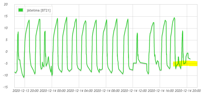

Tässä kun on sulatuksista puhuttu. Meillä on ongelmana sulatuksen kestot. Välillä tuo normaali 10min, välillä 45min. Liitteenä kuva jäteilmasta.
Voikohan kyse olla tavallaan softabugista, että laite yrittää saavuttaa ilmanopeusanturin viitenopeuden, mutta syystä tai toisesta (ilmanpaine, tuuli tms) ei ihan siihen pääse? Huomasin, että kun tulee tällainen pitkä sulatus, niin ilmanopeus saattaa jumittaa jopa puoli tuntia esim arvossa 165.5-165.8 vs viitenopeus 166. Sitten 40-45min jälkeen tuntuu, että Nibe "luopuu" viitearvon tavoittelusta ja starttaa kompressorin.
Välillä ilmanopeus nousee viitearvon yli, mutta silti sulatus vaan jatkuu. Eli ilmanopeuden lisäksi joku muukin pitää sulatuksen päällä, mikäköhän?
Käytössä F750+SAM. Suodattimet on vaihdettu.
Tismalleen samanlaista toimintaa omassa Nibe F750:ssa. Sulatus ottaa sen 40-45 minuuttia, vaikka ilman virtausnopeus on anturin mukaan palautunut jo 15-20 minuutin kohdalla. Päivään saattaa mahtua pari nopeaa sulatusta, jolloin kompura saattaa lähteä käyntiin 10 minuutin sulattelun jälkeen.

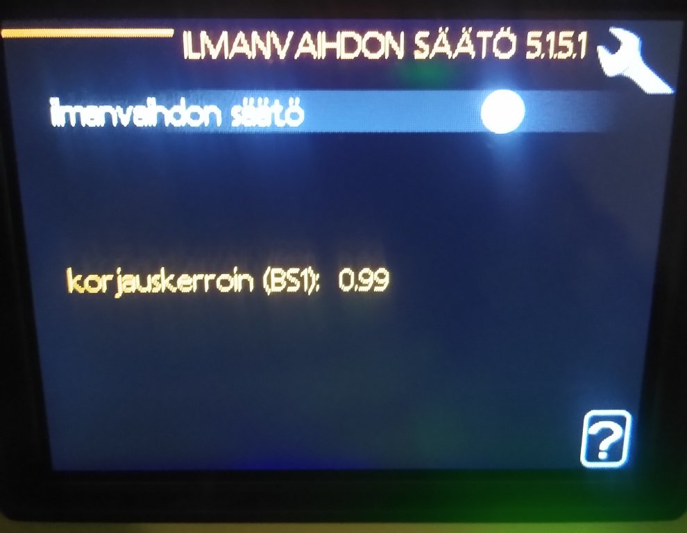

Oijoi.... tuo on ongelma, mikä on uudemmissa F750 malleissa korjattu. 6-13 minuuttia on tässä minun härvelissä sulatusten kesto ollut viimeisen vuorokauden aikana. Keskimäärin 8-9 minuuttia.
Onko niin että siinä sinun versiossa ei näy "Imanvaihdon säätö 5.15.1" kohdassa keltaisella tekstiä "korjauskerroin (BS1): <arvo> (minulla 0,99)
Puuttuu tuo x.xx.1 -alavalikon kohta kokonaan.
