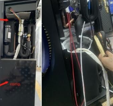

Ohessa kuvaa PW:n monopuhallin sisuksista pohjavastuksineen (ja reikineen):
Kompressori ja putkistoeristeet "kelpo tasolla" (levylämmönvaihdin takana hävyksissä) :
Tuon monopuhallin mallin saisi myös näemmä 3-vaihe versiona (vaatimattomalla ~50 USD välirahalla (FOB China) !!!) :

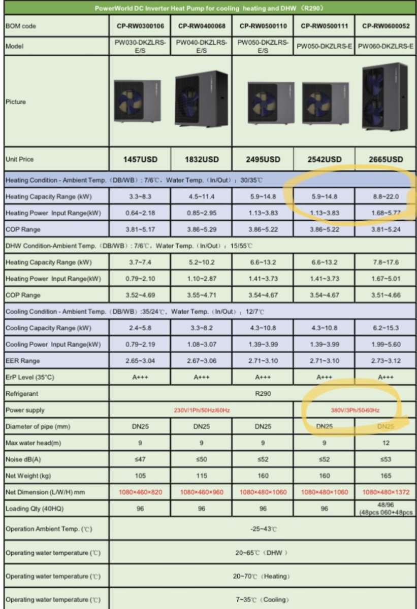

Olen tässä pohtinut uskaltaisinko itsekin hankkia PW:n laitteen ja asennuksen sitten mistä saa… Oma varaaja on ”vain” 1,4 kuutioita (eikä käyttövesikierukkaa) ja lämmitettävää alaa 120 neliötä, joten ihan järeintä mallia ei tarvittaisi. Hinnaston mukaan 3-vaihekytkennällä löytyy kuitenkin vain 14.8 kW:n ja sitten tuo Markush:n 22 kW:n malli. — Näinköhän 14.8 kW olisi aivan ylimitoitettu? Ovella käyneet pumppukauppiaat ovat tarjonneet ylihintaisia 8-9 kW:n vehkeitä.
    171,2 KB · Katsottu: 276
Jule
Eihän siitä ylitehosta varsinaisesti haittaa ole, ja kun sulla on tuo varaaja ei tarvitse murehtia mistään pätkäkäynnistäkään.

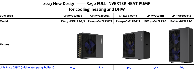

Tänään tuli kans power worldiltä tarjousta samaisista laitteista kuin @Celder laittoi.
xxxx€ lupasivat toimittaa kotiovelle veroineen tuon kolmivaihe PW050-DKZLRS-E
Onko tuollaisessa mitään järkeä nykyisen 1800 litran sähköovalin jatkeeksi ja antaa käydä esim päivän halvimmat hetket?
Talo kahdessa kerroksessa, lämitettäviä neliöitä 207 ja lattialämpö menee joka huoneeseen
Lisäksi molemmissa kerroksissa jo mitsun ilpit ja katolla 6kwp paneeleita.
Ajatus laittaa kaikki ohjautumaan Home assistantin kautta.
    178,2 KB · Katsottu: 230
Onhan siinä järkeä. Käyttövedelle vain pitänee hommata erillinen "tulistusvaraaja", jotta voit pitää tuon ison varaajan matalalämpöisenä pelkkää lämmitystä varten.
Markush
Eiköhän se laite pidä tuon kokoisen varaajan tosiaan helposti lämmityksen tarvitsemissa lämmöissä ainakin kaikki perus talvikelitkin. Käyttövesi vie tuolla isossa varaajassa esilämmitettynä niin vähän sähköä että toimii. Jos vaan saat sen käyttövesivaraajan mahtumaan. Omani ostin 100€ hyväkuntoisena käytettynä. 300l Jäspi. Meillä Turussa alkaa lämmittäminen varmaan vasta lokakuun alussa, että sitten taas saan omastani lisää kokemuksia.
rapu
Joo. Käyttövesivaraaja löytyykin sieltä jo valmiina.
Aloin tässä laskeskelemaan että pitääkö sittenkin lähteä sillä isoimmalla vaan suoraan liikkeelle...
Varsinkin pörssiohjauksen kanssa lisätehosta ei haittaa ole. Jos saisi päivän käytöt ladattua varaajaan todellakin niiden halvimpien tuntien aikana. Ja niin kuin @Markush sinäkin mainitsit, rakentaa pientä käppyrää hinta / ulkolämpötila / cop(oletus) pohjalta, että saisi todellakin maksimoitua hyödyn ja tehon. Kuinka kuumaa olet yrittänyt sen kanssa tuottaa, ja millaisella menestyksellä?

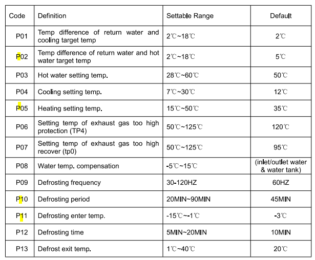

Sevice Manuaalista esimerkki:
Pitänee oikein kysyä foorumilaisilta,tunteeko kukaan muuta VILP:ä ,joka olisi säätö(kokeilu/DIY)mahdollisuuksiltaan yhtä monipuolinen kuin PW:
kurre orava
Kellosulatuksiinko tuon sulatuslogiikka pohjautuu?
Mitä tulee tuohon kysymykseen onko muita mitä voi noin laajasti peukaloida niin todennäköisesti, pääsee tuota Nibeäkin aika laajasti käskyttämään ja asetuksia muuttamaan varsinkin modbusin kautta. En ole listannut kylläkään mitä parametrejä se antaa peukaloida ja mitä ei. Oletettavasti noita on muitakin. Mutta ilmeisesti tuossa Powerworldin tapauksessa näitä pääsee säätämään ihan käyttöliittymästä jos oikein ymmärsin. Nibellä on kyllä silläkin puolella aika paljon säätömahdollisuuksia mutta kun ne on niin hajautettu eri valikoihin ja valikkojen alavalikoihin ym. Ja osa vielä "lukon" takana.
Edelleenkin sama pyyntö teille joita näitä hankkivat, laittakaa nyt joku asennuksen yhteydessä energiamittarointi otto- ja antopuolelle jotta saadaan hiukan kättä pidempää sen suhteen miten nämä suoriutuvat.
Tompp@
Aikas vanhanaikaista, jos kellosulatus on käytössä invertterikoneessa.. tyypilliseen Kiina tyyliin ohjekirjaa ei osata tehdä, vaan asetusten vaikutus selviää vaan kokeilematta / kysymällä.. Mitä lie P14 & P15 asetukset sitten ja missä tilanteissa nämä on voimassa.
Markush
Tuo PW softapuoli on minustakin tosiaan hyvin kiinalaisille tyypillistä. Manuaalit myös todellakin jättävät toivomisen varaa siihen että ymmärtäisi oikeasti mitä mikäkin tekeee. Mutta toisaalta aika perussäätöihin voinee luottaa, ja oikeasti tärkeät parametrit sentään selviää.
LÄmmityksen käyrän säätäminen ei ole minulle täysin auennut, vaikka tein siitä manuaalin kaavasti Excelin. Exelillä voin aika luotettavasti katsella että millä ulkolämpötilojan vertailuarvolla saan todennäköisimmin tuolla käyrällä mahdolisimman lähelle samanlämpöistä vettä kun säätöshuntti haluaisi laittaa kiertoon. Mutta ei mene täysin yksiin... No katselen sitten talvella tuota lisää. Kunhan on riittävän lähellä, ja silti vähän lämpimämpää kun shuntti haluaa. Silloin patteriverkko pysyy hiljaisena.
Epäilen että tuossa on pakkosulatukset kellon perässä (max 90 min kumulatiivisen käynnin jälkeen), mikäli mikään muu ehto (dT) ei laukea sitä ennen. Tai sitten tuolla P10 määritellään sulatusvapaa aika, jonka jälkeen sulatustarvetta aletaan tarkkailemaan. P14 ja ja P15 olisivat turhia, jos mentäisiin pelkän kellon perässä.
Tompp@
Varmaan PW ihan pätevä laite, mutta mielestäni VILP:ssä toimiakseen kelissä kuin kelissä, oikeasti tärkeät parametrit on sulatuksen parametrit.
Markush
Keväällä näytti sulattelevan aika säännöllisesti. varmaan juuri tunnin - 1,5 h välein. Se oli vielä noilla pakkasilla aika nopsa homma- Hetken höyrysi ja sitten oli taas puhdas kenno ja menoks. Katsotaan sittne kun pakkasia tulee kovemmin. Aion luottaa vakiosäätöihin tuossa.
