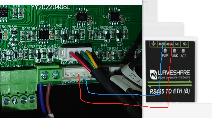

Sain tehtaalta vastauksen. Modbus pitää liittää tähän liittimeen. Liitin on tyyppiä XH-4Y. Kaapelisuositus: 4x0.5.
Tähän pitää vielä selvennykseksi lisätä kaapelointimalli

Ja tosiaan kaksi johtoa vain kytketään. Maa
Päätevastksien puute ei onneksi riko väylää. Se vaan ei toimi jos ne ei ole päätetty oikein.
kysyin parviälyltä apuja: ”Ei siellä mitään vastuksia tarvita.... A j B vaan kiinni ja sillä siisti”

RS485 sovitin tuli mutta ei siellä ulkoyksikön sisältä helposti löytynyt liitinpisteitä. Ylimääräinen liitin jossa on kolme johtoa, musta, keltainen ja vihreä kyllä oli mutta ne ei melko varmasti ole oikeat johdot, niissä vaikutti olevan koko ajan jotain jännitevaihteluita ( en jaksanut kaivaa skooppia esiin, kai sekin vielä pitää, uslkona on vaan niin ikävä tehdä pakkasella mittauksia paljain käsin).
Kai se liitin sieltä löytyisi kun ehtisi valoisan aikaan sit kaivelemaan, joku musta muovikotelo kyllä näytti olevan hyvin edessä.
Saisikohan sen sisäyksikön takaa myös modbus liitoksen ? Pitää illalla kokeilla sitä vielä.

Jep, siellä on 2 napainen ylimääräinen liitin. Siitä pitää vetää johdotus sitten ulos ja sieltä kellariin. Ei viitsi pöytätason läpi porata reikiä ja sitten vielä lattian läpi ( joku n25 cm valu, välissä hiekkakerros). Illalla jatkuu testaus. Ilmoitan miten onnistui.
xismo
Eipä tuo modbus toimi tuossa kohdassa. Kierretyllä parilla, A-B ja B-b kytketty. Joshto piipattu ja kunnosaa ( 1m johtoa , varmistettu silti).
Testausohjelmana GModBus, ilmainen RTU sekä TCP modbus:ille. Palikkana usb sarjaportti COM4, antaa suoraan rs485 tasot, tämännäköinen palikka: https://www.aliexpress.com/item/100....order_list.order_list_main.47.21ef1802HQh7Yu
Koneena Windows7 läppäri, riittävästi potkua ( joku I5 sisällä). Parametrit ohjeen mukaiset, 9600,8N1, kävin läpi kaikki nopeudet vielä varmuuden vuoksi.

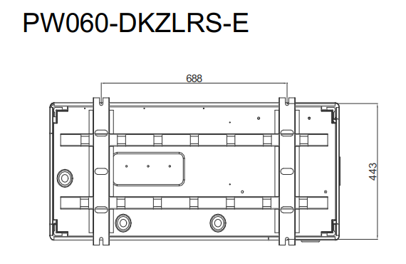

Sitten olisi seuraavana murheena tuo maateline.
Millaista porukalla on käytössä vai onko jotain omia virityksiä?
Ajattelin ihan laattojen päälle laittaa näin alkuun, ja jos se ei siinä sitten meinaa pysyä niin pitää ensi kesänä sitten vetää betonilla.
Mitat vielä:
Nettopaino 165kg - paljonko siellä vettä pyörii sisällä? Vaikuttaako telineen valintaan?

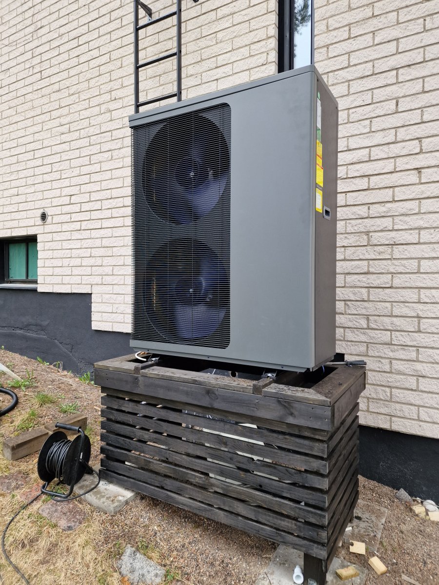

Jos talossa on vahva sokkeli niin laittaisin se sinne sokkeliin kiinni ns.hirsipuilla yksikään kone ei ole vielä pitänyt ääntä sisälle minkä olen as. Ja niitä on ollut monta ja painavimmat on ollut jotain 250kg
Markush
Minulla on talo rinteessä, ja juuri siinä kohtaa hyvinkin kaltevalla kohtaa tuo teline. Niinpä päätin suosiolla rakentaa telineen itse puusta. Kulmatolpat on perustettu 50 CM laattojen päälle ihan kulmaraudoilla pulttaamalla kiinni. Siitä sitten kestopuuteline, jos tuli minusta paljon siistimpi kun nuo kaupalliset metallistelineet. Jalkojen päälle tein semmoisen rimaverhoilun, joka sitten peittää sulatusveden keräysastian ja viemäriputken. Olen ihan varma että tuo pysyy noilla laatoilla riittävän hyvin. Jos jotain painumaa tulee johonkin suuntaan, niin voin helposti tuon oikaista lisäämällä soraa jonkun nurkan alle.
    315,4 KB · Katsottu: 299
kimmok
Sokkeliin kun laitta kiinni niin ei tartte miettii sitä ulkoyksikköä sen enempää.
Jos se lähtee kallistumaan niin ei muuta kun lapio käteen ja laittaa nurkan alle vähän hiekkaa.

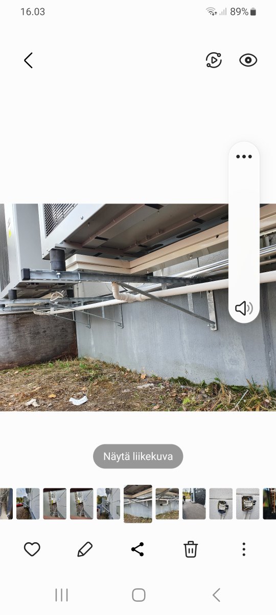

Onko tähän olemassa jotain valmiita ratkaisuja mikä kestää tuon painon?
Kuinka kaukana tommonen on sitten hyvä pitää seinästä?
Markush
50 CM, on manuaalissa speksattu seinään väliä. Pidin itse tuosta kiinni. En kadu. Kyllä tuo iso pumppu pistääå ropellit pyörimään aika hyvin, ja varmaan haluaa että ilma liikkuu vapaasti.

Meillä hiekkapedillä ja Onnisen jalustalla - hyvin on pysynyt.

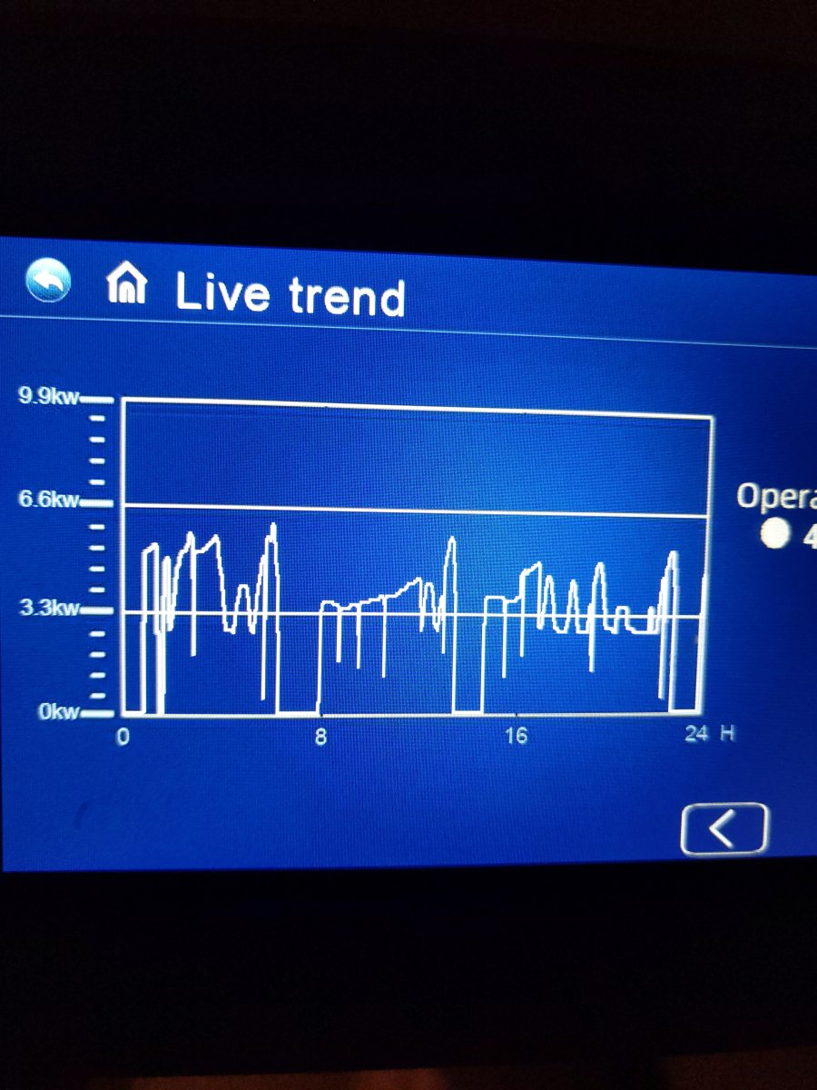

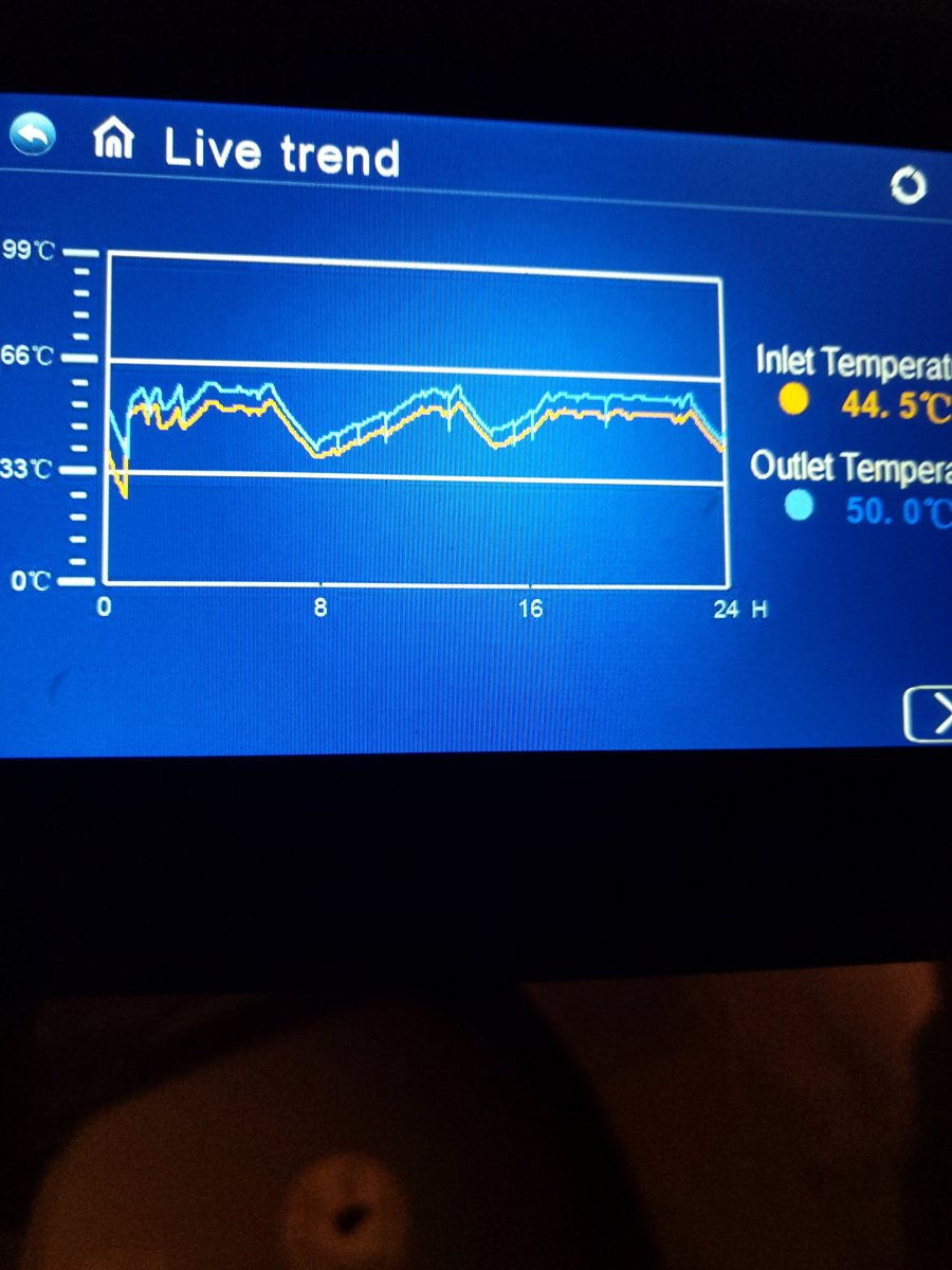

22kW malli nyt asennettu 500 litran Jäspi varaajan kanssa, muutama pieni asunto pattereilla varaajan perässä.
Pumppu pitää taukoa noin 6 tunnin välein. Mistähän tämä johtuu, voisiko olla joku asetus?
Olen asettanut sulatuksen 40min välein 6 minuuttia sulatusta.
Muutin myös tulo- ja menoveden eroksi 10 astetta, sitä olen vähän pyöritellyt, mikähän olisi paras?

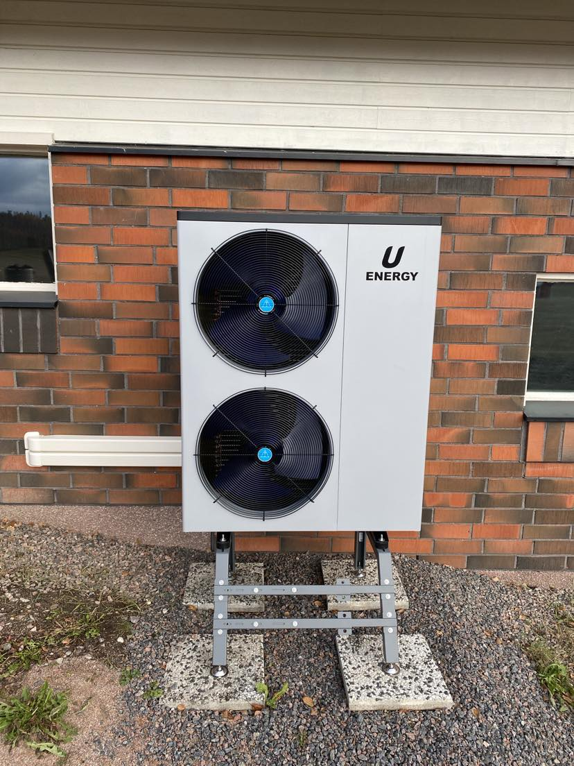

Esäätäjä
Näkyy olevan jo lähtijään kallellaan.
Ja koko laitekin pois mitoistaan, yläpäästä levinnyt ja ylempi puhallinkin isompi...
Lähinnä sitä että tuollaisen laajakulmaisen kännykkäkameran kuvan perusteella ilman vatupassia vähän vaikea sanoa mikä on mihinkinpäin. Tiilisaumaan koneen yläpää kyllä suorassa.
Mutta kuvan perusteella teline kyllä ihan muotopuoli.
kimmok
Noi on ehkä onniselta tai alshell.
Semmoinen valmistaja kuin toimex.
Noita on eri mittaisia. 800,1000 ja 1200 noi voi lyhentää sopivaksi. Ja laitta huonekalu tulpat päähän niin ohi kävellessä ei revi itteensä.
Konetta voi myös koroittaa laittamalla putkeaja kierre tankoa telineen ja yksikön väliin.
Saattaa noita löytyä esim.puuilosta ja saattaa löytyä rautakaupoista vaikka tilaamalla kun kertoo ton toimex nimen niin myyjä osaa ettiä oikeen.
Noita on myös missä ei ole pysty tukia niin ne ei ole niin tukevia.
MarjoC
Kyllä on passissa ja telinekin muodossaan. Mutta koskaan ei saa aliarvioiden nykykännyköiden optiikan muodostamaa taiteellista näkymää todellisuudesta. :p
