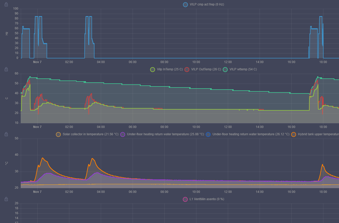

Nyt kun käytän pörssikikkailuun tuota, niin teen joka iltapäivä seuraavaa päivää varten Tuyassa korjauksen ajastuksiin ja tavoitelämpöön tarvittaessa. Nyt lokakuulla on käytännössä mennyt niin että yöaika on pysynyt samana, 00-06, ja iltapäivällä on pörssisähkössä pieni kuoppa, jolloin laitan pari tuntia lisää varaajaan menemään. Tuota iltapäivän aikaa joutuu välillä justeeraamaan tunnin suuntaan tai toiseen.. Kohtuu nopsaan tuon voi tehdä, ja tämä talvi menköön niin.

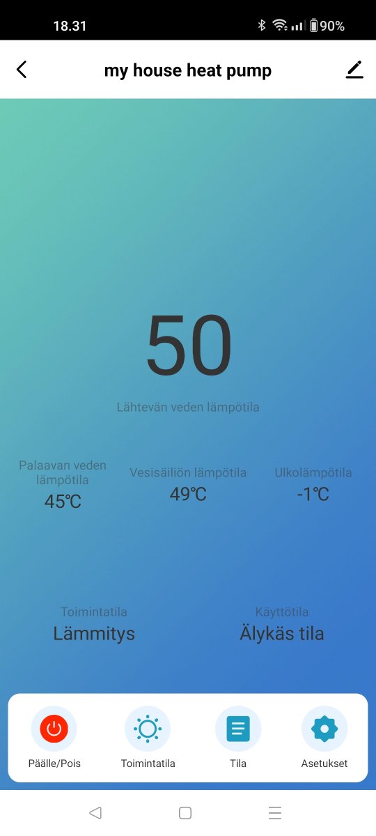

Puhelimesta säätelen ja tsekkaan kaiken, ja se on minulle toiminut ihan hyvin. Lisää älyä aion itse järkätä sitten jollain Home Assistant tms alustoilla, kunhan tulee inspiraatio lähteä testailemaan. Toistaiseksi olen jaksanut joka iltapäivä katsoa pörssisähkön ja tehdä säädöt sitä vuorokausi eteeenpäin tuosta Tuya- apista.

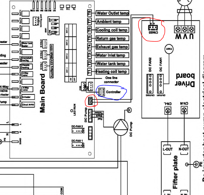

Mun tulkinta on se että se näyttö on modbus väylässä kiinni. En ole vielä oikeasti yhtään tarkemmin katsonut, mutta oletin näin.

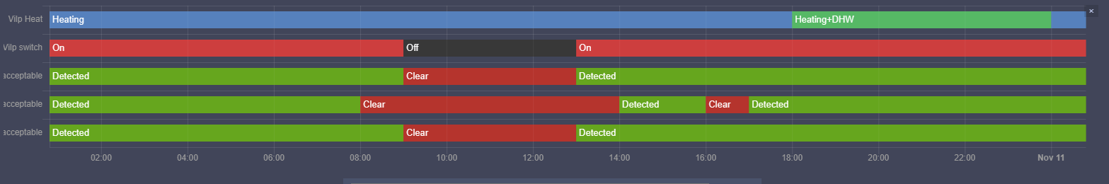

Meillä on nyt ollut tosiaan tuo Price or ranking käytössä ja kokeillaan millä asetusarvoilla SHF-komponenteissä pystyy saamaan toimimaan hyvin. Nyt on ollut leutoja kelejä, niin talo on pysynyt hyvin lämpimänä, vaikka on ollut koko päivänkin välillä Vilp pois päältä. Alla olevassa kuvassa käyttöveden lämpötila tippunut 57:sta 40:een ja lattialämmityksen lämpötila 31:stä 24:ään. Talvella ei varmasti onnistu näin pitkillä ajoilla ilman Käyntisykliä, mutta tämä olikin testiajoa leutona ajankohtana. :) Ulkolämpötila oli tässä noin 7. Meillä ajatuksena on leikata kalliit tunnit pois. Pelkkä max hintaraja ei tule onnistumaan talvella, joten siihen tuo rank toimii hyvin. Ja kun käyttää tuota price or rank vaihtoehtoa, niin kone päällä koko päivän, jos sähkö on halpaa. Meillä on lattialämmityksessä käytössä 500l hybridipytty. Käyttövesi lämmitetään öljypannussa. Molempia ladataan VILP:llä.
Se näyttö (sinisellä) voi olla kyllä modbus väylässä myös kiinni, mutta tuolla on erikseen toinen (punaisella). Pienimmässä mallissa tuo väylä on vapaana, joten sen liittäminen on yksinkertaista, kun voi liittää vain vapaaseen väylään. Ko. pienessä koneessa ei ole erillistä Driver boardia. Tässä meillä olevassa isossa koneessa tuo on varattuna. :( Siksi pitää saada selville miten tuo saa kytkettyä. Odotellaan siihen tehtaalta ohjeita.

Mulla on tuossa koneessa näytön takana vapaana tuommoinen kaksipinninen liitin myös. Siihen varmaan saisi kanssa kytkeä.

Ja tarkoitus on pistää se vilp Smart grid "decreased mode" päälle kun sähkö on kallista. Johdot on vedetty jo paikoilleen ja kytkentä puuttuu.
Raspberryssä on relekortti ( 4 lähtöä) joilla on tarkoits noita ohjata, myöhemmin vielä se modbus sitten.

Eikö se modbus laiteta ihan suoraan rinnalle muiden laitteiden kanssa ? Tuo on muistaakseni juuri sellainen perusväylä jossa kaikkii laitteet kuulee toisensa. Master Slave tyylinen ?

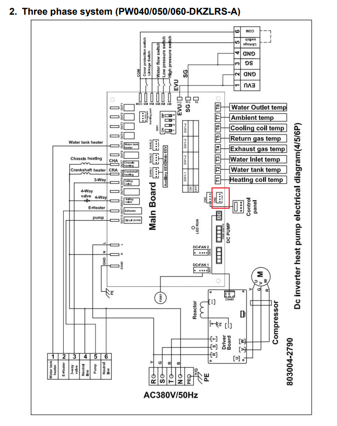

MarjoC
Sain tehtaalta vastauksen. Modbus pitää liittää tähän liittimeen. Liitin on tyyppiä XH-4Y. Kaapelisuositus: 4x0.5.
