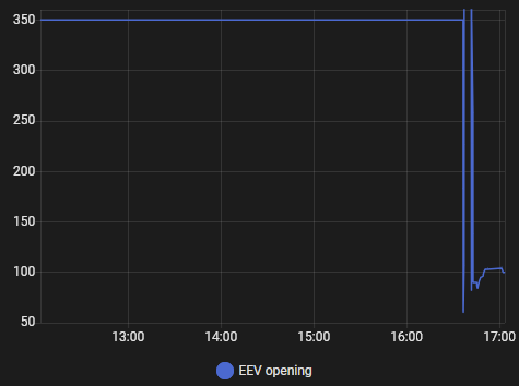

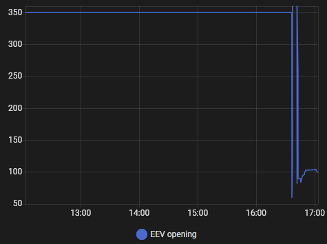

Mä en oo tuota hallintapaneelia pahemmin penkonut niin en noista A42 jutuista niin tiedä. Sovelluksella olen katsellut kun paneeli on pannuhuoeessa. Johto ei ylety...
Onkohan se tuo "opening steps of main expansion valve"?
Se se on... minulla on paneelissa ollut joitain asetuksia mitä ei applikaatiossa edes ole. Mutta niihin olen päässyt Local Tuya:n kautta kiinni.
Mulla meni tekstit sekaisin. 😆 En viitsi nyt mennä tuonne asetuksiin kun pumppu puskee pakoputki punaisena kun yöllä oli kova pakkanen.

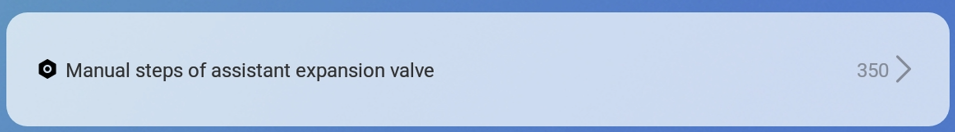

Edit: Löysin valokuvan missä on ainoa 350 arvo mitä koneessa on. Tarkoititko tuota?
Eikun tuokin kuva on vielä väärä. No siellä on kuitenkin joku vastaava main expansion valvesta.😅 Se on nyt vähän hankala kun ei pääse katsomaan kun täytyis pumppu sammuttaa enkä viitsi kun tuuttaa niin hyvin.

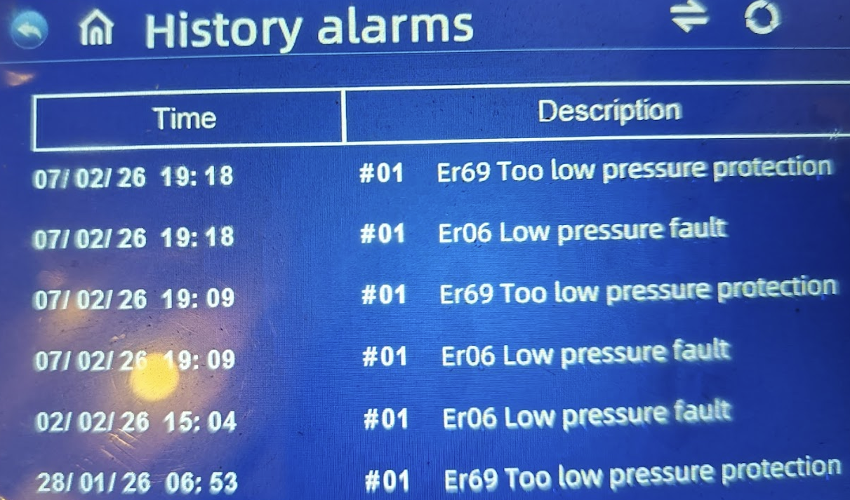

Eli 7.2.2026 pumppu pysähtyi er06/69. Yritti lähteä aina uudelleen käyntiin mutta pysähtyi samoihin häiriöihin nopeasti. Yrityksen aikana sovelluksesta katsottuna häyrystymislämpötila menee 4-5 sekunnissa -40 asteeseen.

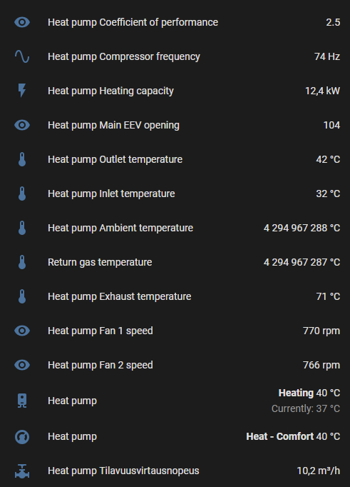

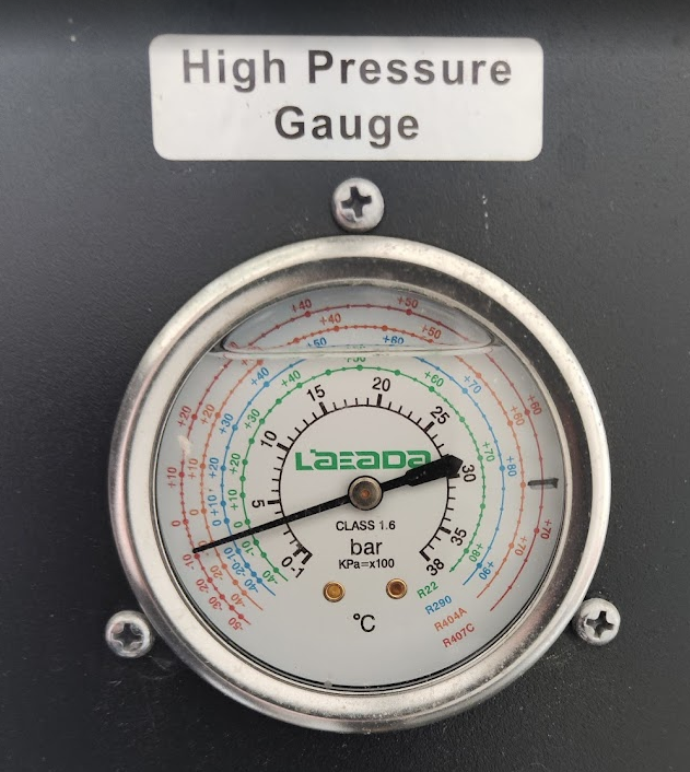

Kävin äsken katsomassa pumppua. Painemittarin näyttö liitteenä, ulkolämpötilassa -9. Lämmitysjärjestelmän paine on 1 bar mikä on normaali. Paisuntaventtiiliä manuaalisesti ajaen kuuluu terveen oloista vaimeaa surinaa. Pumpun sisällä kaikki näytti normaalilta.
Pumpusta erillinen varaajan 9 kW vastus lähti lämmittämään täysin suunnitelmien mukaan ja pumppu kierrättelee vettä vaikka ei edes tarvitsisi. Pumppu on pois päältä mutta sähköissä.
Tehtaalle kirjoitettu lisää postia. Omituisia häiriöitä oli jo aikaisemminkin joista kirjoiteltu.
En tiedä mikä on vikana. Vika tuli -10 asteen lämpötilassa. Ehdotuksia/ arvauksia? :hmm:

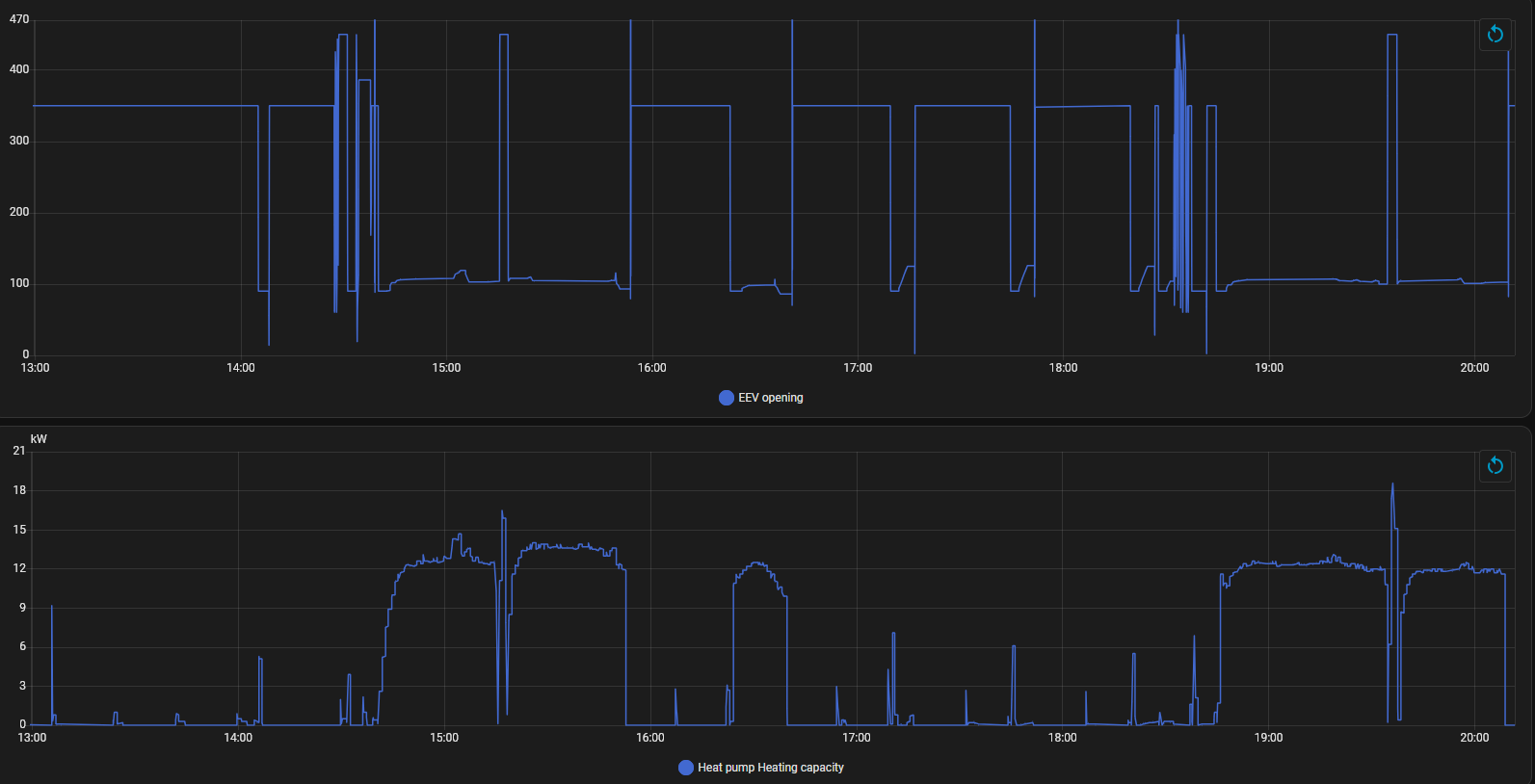

Tuohonhan pääsisi sillä tavalla että paisunta on lähes kiinni ja aloitetaan maksimi kierroksilla.
Kyllä, vaikuttaa juuri sellaiselta. Ihan kuin paisuntaventtiili olisi täysin kiinni eikä aukeaisi ollenkaan. Tuo koneen paisuntaventtiilin säätö ei vaikuta mitään vaan kone sammuu häiriöihin. Paisuntaventtiilin jumittamisesta tehtaalle alunperin kirjoittelin mutta ei sitä siellä oikein ostettu. Enkä siitä itsekään tiedä. Epäilys oli kun arvoja katseli.

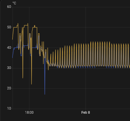

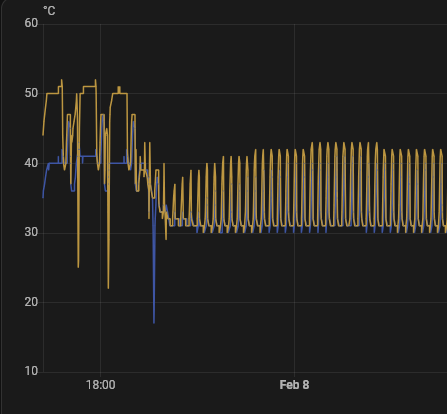

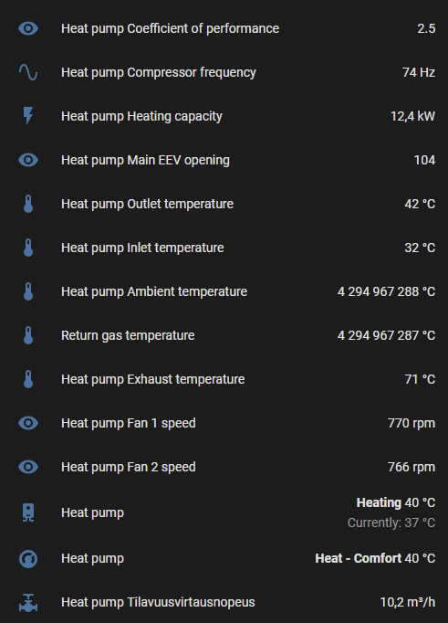

Pumppu kävi tuossa on/off tyyliin 75Hz. Vastus tuli hätiin vasta myöhemmin kun varaajan lämpö alkoi laskea.
Vedet ja propaanit ei ainakaan oman ymmärryksen pohjalta ole menneet sekaisin. Jos aineet olisivat muualle karanneet niin luulisi että paineet olisivat jo tippuneet kokonaan. Käynti loppui kuitenkin kuin seinään.
Edit: kuva varaajan vastuksen mukaantulosta. Kuvassa näkyy myös piikki jossa kokeilin kylmän tekemistä mutta sekään ei ollut menestys.

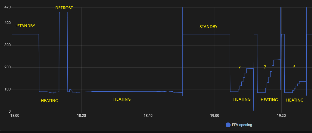

Mites multa on mennyt tuo @rapu n kirjoitus vallan ohi. Eli ilmeisesti laajemminkin paisuntaventtiilin "jumitus" ongelmaa josta itse kirjoittelin tehtaalle. Samana päivänä sain sieltä vastauksen että tekevät siihen päivitystä mutta kestää pari päivää.:hmm:Vähän epäilyttää että tämä pumppu päivityksellä korjaantuisi.
Kyllä se paisuntaventtiili oli jumiutunut kiinni asentoon. Ajoin manuaalisesti paisuntaa edestakaisin ja naputtelin varovasti paisuntaventtiilin runkoa. Johan rupesi ääntämään kunnolla. Varmasti tilapäinen korjaus mutta nyt on ainakin varmuus missä vika on.👍

En usko että päivityksellä korjattavissa.
Voi olla korjattavissa, jos siellä on bugi, joka ajaa sen liian kiinni. Noihan toimii askelmoottorilla, joten siellä ei oikein ole mitään palautetta oikeasta asennosta. Miten lie toteutettu yleensäkään paisuntaventtiilien absoluuttiasennon löytäminen?
Ei ole mitään takaisinkytkentää neulan asennosta. Ajaa aina sammuessaan venttiilin kiinni ja "kalibroi" siitä sijaintinsa.:hmm:Säätö on siis täysin sokea.

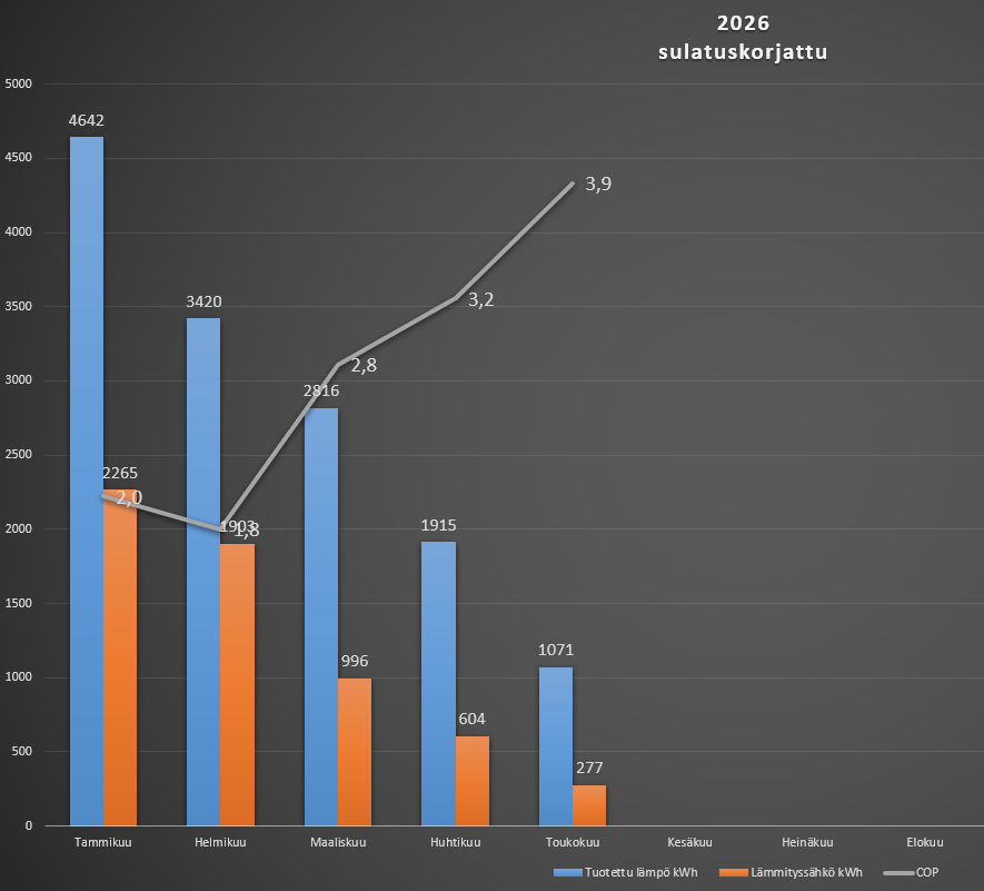

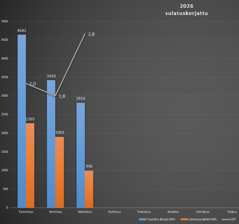

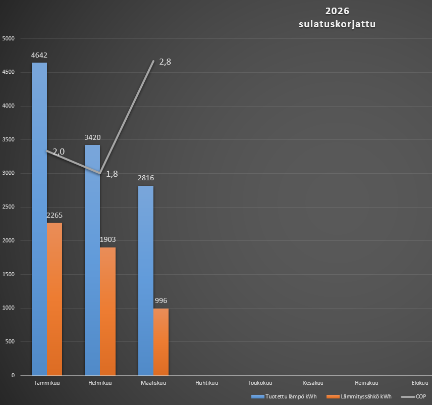

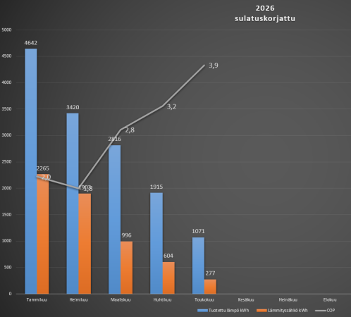

Laitetaas vähän pylväitä välillä. Helmikuussa lämmitystä tarvittiin enemmän kuin Tammikuussa mutta paisuntaventtiilin jumittelun ja kovien pakkasten takia patterikuumaa tuli tehtyä aika paljon kaasuöljyllä.
Maaliskuussa paisuntaventtiili ongelmia ei ollut. Toisaalta pakkasetkin loppuivat. Tehtaan lupaamaa kaksi päivää ottavaa päivitystä ei ole kuulunut vaikka aikaa on kulunut 2 kuukautta. Sähköposteihin ei enään vastata joten yhteydenpito on loppunut kokonaan. Kaksi kertaa olen asiasta kysynyt joten en mielestäni ole häiriköinyt. Olisivat voineet takuuseen laittaa postiin vaikka uuden paisuntaventtiilin. Tilasin propaanin haistelijan jos sillä saisi selvyyttä mahdolliseen lämmönvaihtimen kaasuvuotoon.
    109,2 KB · Lukukerrat: 59

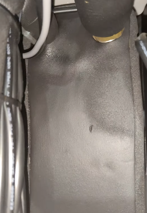

Aikaisemmista kuvista herännyt huoli kylmäainevuodosta ei saanut vahvistusta. FNIRSI GD-02 haistelijalla ei löytynyt minkäänlaista merkkiä vuodosta. Pumppu oli mittauksen aikana käynnissä ja lauhtumispaine 15 bar.
Pumppu on toiminut hyvin. Paisuntaventtiili ei ole jumittanut 27.2.2026 jälkeen. :hmm:

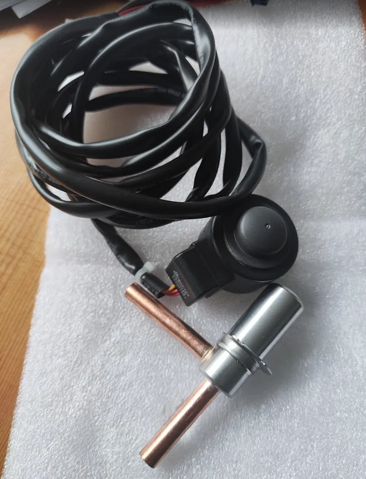

Päivitetääs vähän tännekin. Tehtaalta tuli pikarahtina uusi paisuntaventtiili ja säätökela takuu osana.👍
  • Electricnoinc expansion Vale: 801019-0131, Sanhua DPF(TS1) 3.0C-29
  • Coil: 801021-0008, Sanhua DPF (series) 1.0~3.2 expansion valve coil
