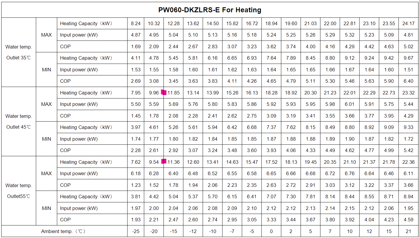

50 asteista vettä pyydettäessä 10 kW tehoraja tuntuu tulevan vastaan -15 kylmemmällä puolella. Lattiat toki lämpeää vielä tuon jälkeen kun ei tarvitse niin kuumaa. Patteripiiriin voi ottaa tukea tai kokonaan varaajan perässä olevasta öljykattilasta.
Pumppua miettiessäni tulin jostain puolalaisesta nettisivusta soveltaneeksi että pumppu riittäisi ehkä johonkin -13-15 pidempään pakkaseen ja siihen se taitaa ajautua 10 kW teholla tuon tehtaan prosyyrin mukaankin. On tää aika kivikasa!🙈
katso liitettä 111618
Olikos sinulla samanlaista taulukkoa noista muista malleista. Itse pähkäilen sitä järkevintä teholuokkaa ja mallisarjan tehokkain on ollut harkinnassa että tehot riittäisivät pakkasessakin. Kuopion korkeus lisännee minulla hieman tehon tarvetta ja lisäksi erillinen saunarakennus, ja autotalli talon lisäksi. Tarkoitus olisi myös käyttövedet yrittää mahdolllisimman pitkästi lämmittää. Käyttövedellä on kierto ja lämmin vesi kiertää myös saunan kautta jonne reilu 30 metriä matkaa.
Toki pitäisi huolehtia että ei aiheuta sitten käytön kanssa ongelmaa jos muuten liian tehokas. Hintaeroahan noilla ei ole käytännössä mitään otti minkä tehoisen vaan.
Olkaapa hyvä. :) Mulla oli ennen 16 vuotta 9kW Ulti on/off R410 ja siitä loppui teho tässä pirtissä ilman lisäapua -3 asteessa. Se ei vaan hajonnut koskaan niin piti toimivana poistaa käytöstä. Tosin oli jo riskijaroilla koska jysähtää.
Tässä kivinavetassa on kaikkien aikojen suurin kulutus ollut 4 hengellä 44 000 kWh/ vuosi > 2 hengellä +-3500L öljyä vuodessa >+-17 000 kWh vuodessa Ultin on/off ja varaajan 9 kw vastuksella auttaen. Talo Porissa kaupungin länsipuolella joten meri vaikuttaa talviin.
En nyt hätäseen osaa paremmin kommentoida mutta itse huomasin hyvin että pieni on perseestä, vaikka kyllä isossakin sitten lämpimällä omat haittansa voi tulla. Mutta tuosta pääset nyt ainakin vähän katselemaan käppyröitä ja muuta. 👍

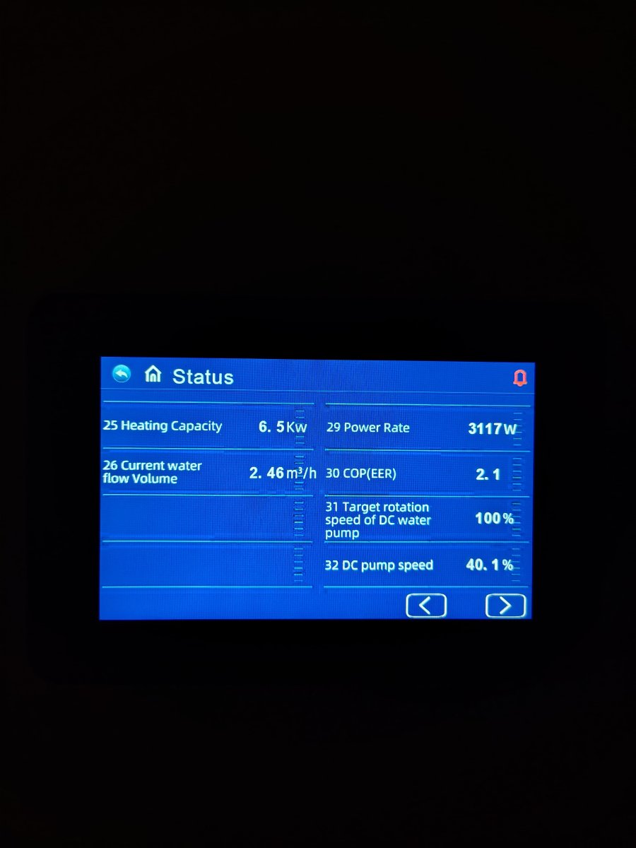

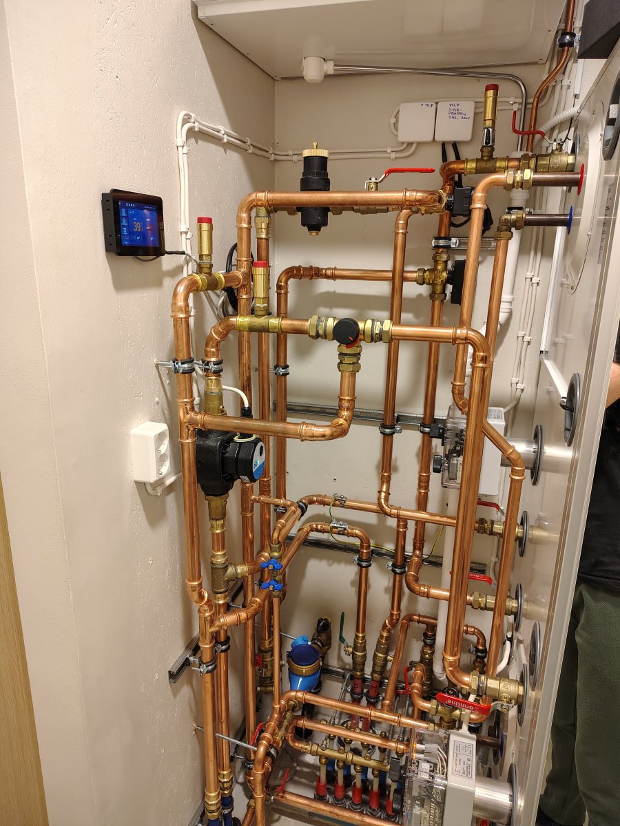

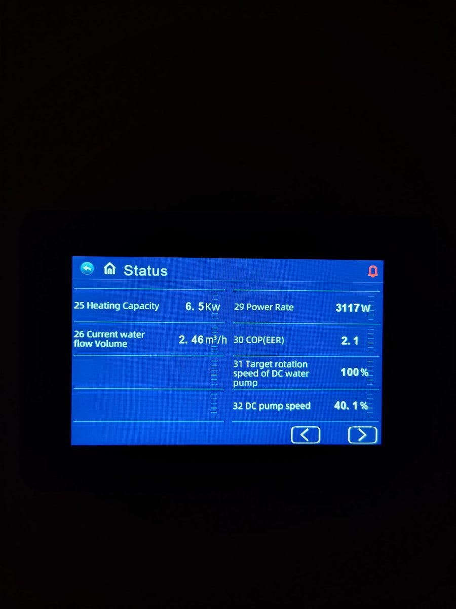

Hei! Ostin ultimatelta elokuussa 3800€ 050 eli 15kw r290 pumpun uuteen taloon, marraskuussa saatiin paikoilleen ja sillä lämmitelty siitä asti talo ja ulkosauna lattialämmöllä 130m2+20m2 sekä lämmin käyttövesi. Varaajana jäspi gtv hybrid 500l, mihin kahdella kolmitieventtiillä ohjaus käyttövesi/lattialämmitys. Nyt ulkona -29°c ja vielä COP 2, ei voi siitä pumppua haukkua.
Ultimaten/tehtaan kanssa vielä säätäminen että saadaan kiertovesipumpun nopeutta laskettua, kun sekoittaa tällä hetkellä koko varaajan kerrostumisen kokonaan. "User parametres" ei siis ole ollenkaan niitä säätöjä mistä tämä tulisi tehdä, sain "factory parametres" koodinkin, mutta ei sielläkään valikossa näkynyt niitä. Jokin softavika ilmeisesti, jospa tämä vielä selviäisi ja saisi kierron rajoitettua kolmasosaan nykyisestä.
Tällä hetkellä on heat+dhw tilassa, hyvin ajaa käyrällä varaajan alaosan lämpöä. Käyttövettä (50°c) lämmittäessä tahtoo sekoittaa tosiaan koko pytyn.
Olen siis aivan noviisi näissä niin lämpöpumppu asioissa, kuin lämmitysjärjestelmistä muutenkin, nyt vain joutunut perehtymään näihinkin. Voin avata risuja ja ruusuja pumpun tilaamisesta sen asennukseen ja käyttöönottoon jos jotakuta kiinnostaa. Sen voin sanoa ettei ihan ollut niin yksinkertainen prosessi kuin aluksi ajattelin mallia plug and play😅
Ottaisin vastaan mielelläni jos on kokemusta mitä kannattaa ottaa huomioon pumpun säädöistä, sulatuksesta tms.
Nollakelillä pumppu käynnistelee noin 14 krt/vrk, mikä on mielestäni aika paljon. Toki vaihto käyttöveden ja lämmityksen välillä sammuttaa aina myös kompuran. Voiko 15kw olla yksinkertaisesti liian tehokas kun minimitehokin on 6kw? Toki jos senkin muuttaisi että lämmittäisi vain yöllä kerralla varaajan käyttöveden kuumaksi...

Nyt on kyllä mennyt mitoitus sitten aivan nappiin. :) Ei noin pienestä käynnistelystä kannata murehtia. Kompuravalmistajan mukaan 6 kertaa tunnissa alkaa olla rajoilla. COP kuullostaa tosi hurjalta.👍 Mulla ei ole kokemusta kuin korkeista lämmöistä vanhassa mörskässä. Oman pumpun virtausmittarin näyttämä myös vaeltelee. Mutta ulkoisilla mittauksilla pysyy kartalla.
Tuossa virtauksen pienentämisessä ja kerrostumista haettaessa pitää huomata että jos pumppu pitää taukoa pakkasilla ja käyntiinlähtiessään tekee heti alussa sulatuksen -oliko niin että jos pysäksissä 30 min ja voi tehdä aika alkuun muutenkin- niin varaajan pohjalla tulisi olla riittävän lämmintä vettä ettei pumpussa oleva levylämmönvaihdin vedä jäähän pienellä virtauksella. Mielestäni käyttää kyllä kierovesipumpun maksimivirtaus arvoa sulatuksessa. Alkuperäiset asetukset sulatukselle oli itselläni ainakin todella rajut 70hz. Laskin tuon 50hz ja sulaa ihan yhtä hyvin. Sulla on vielä lattialämmitys niin paluu on varmasti paljon kylmempää kuin minulla (sekalämmittäjä). Pumpun omat lämpömittarit eivät reagoi tuohon luotettavan nopeasti koska ovat vesiputkien pinnassa mutta kädellä kokeilemalla pumpulta tulevaa putkea sulatuksen aikana huomaat kuin kylmäksi se menee.

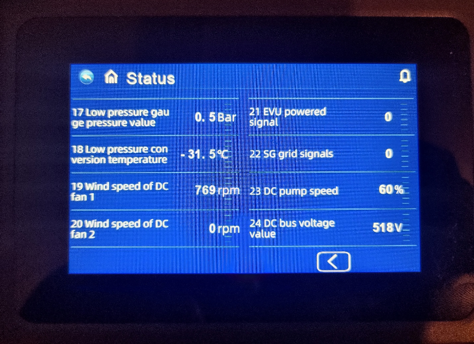

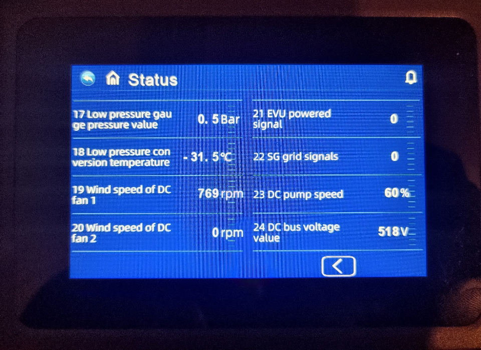

Itsellä kone sammuu kun tuo paine tippuu 0,5 baariin. Tätä on tapahtunut 27 asteen pakkasessa powerful tilalla.

Kova pakkanenhan tuo jo on. Mun ei tarvitse edes powerful tilaa käyttää kun kuumakaasun lämmöt karkaa jo aikaisemmin korkean pyyntilämpötilan takia.
Mutta eihän tuon pumpun luvattu edes toimivan kuin -25 asti. Joten ihan hyvin teillä toimii. 😆

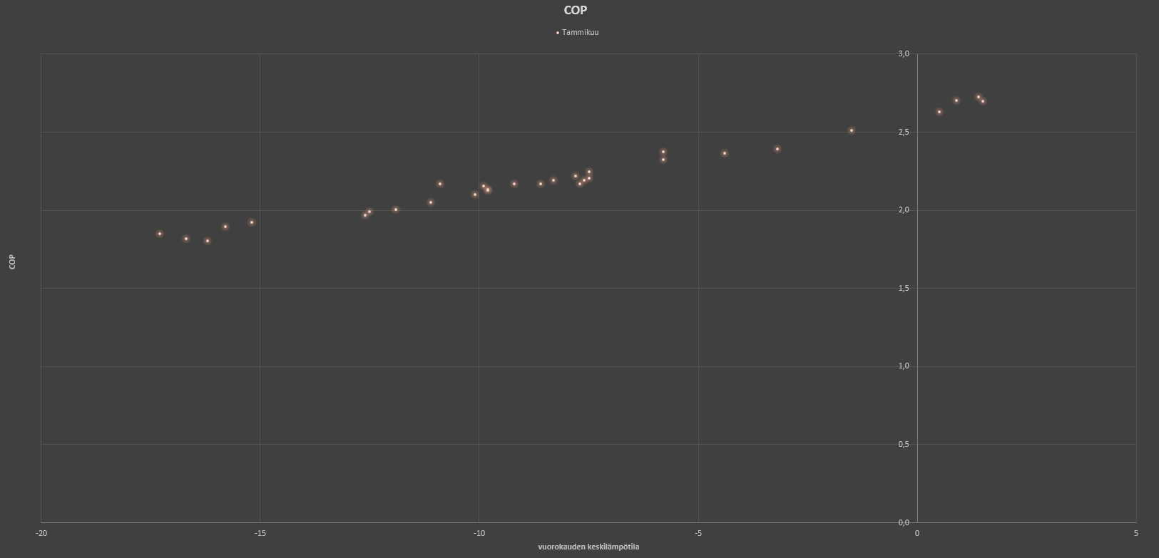

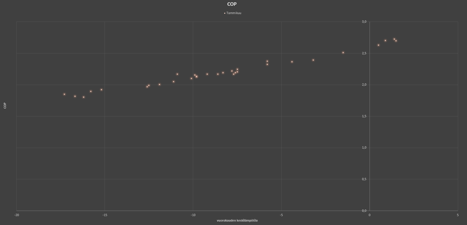

Tammikuu 2026.
Nyt paukahtikin sellaiset luvut että huh huh. Ei ole Porissa ollut näin kylmää kuukautta vuosiin ja se näkyy kyllä lämmityksessäkin. Koko kuukausi tahkottu +-50 asteista vettä pumpulla paitsi 71 tuntia öljykattilalla pattereille. Lattiat kokonaan pumpulla.
Pumpun otto= 2265 kWh
Pumpun tuotto= 4928 kWh
Sulatukset yms= -286 kWh
COP 2
COP kuvassa sulatuksia ei ole huomioitu, myös päällekkäisiä pisteitä.

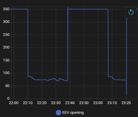

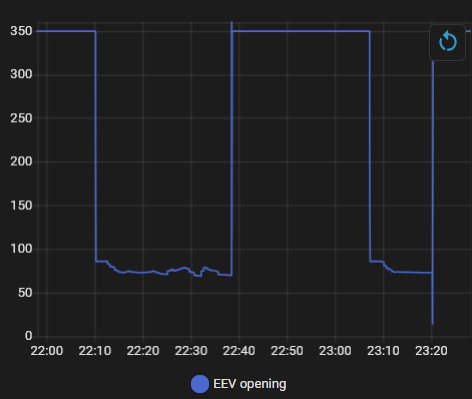

Yritin tuossa käynnistellä pumppua (-24c ulkona) ja tuli tuo er06 matalapainehälytys. Pumppu lähti pyörimään hyvin silent modella paisuntaventtiilin avauksella 120p. Tämän jälkeen logiikka pudotti avauksen 115p. Tässä tilanteessa pumpun imupaine oli 0.8 bar. Ajattelin, että seuraan puhelimella avauksia, mutta en kerennyt sitä tehdä, jonka jälkeen tuli matalapainehälytys. Kuinkahan tässä pumppua säätäisi, että tällaista tilannetta ei pääse käymään?
Amigo
Mulle tuli tänään matalapainehälytys käynnistyksessä 30 minuutin tauon jälkeen. Pumppu aloitti sulatuksella ja lähti lämmittämään paisuntaventtiili 350p eli aivan väärässä asennossa. Tämä on se satunnainen bugi mikä laitetta vaivaa (nyt satunnaisesti oikuttelevan paisuntaventtiilin/ ohjauksen lisäksi) Sammutin pumpun, odottelin noin 5 minuuttia ja pistin päälle. Kaikki lämpötilat ja paineet olivat vähän sekaisin edellisestä yrityksestä mutta sen ehdein seuraamaan että low pressure conversion temperature oli -20 mutta silti pysähtyi matalapaine häiriöön.
Ilmeisesti se voi tehdä tuon häiriön jostain muustakin kuin liian matalasta paineesta, esimerkiksi jos höyrystimen paine ei ole haluttu? Noista avautumista en osaa sanoa sen paremmin kuin mulla on tietty havaintoja vain omasta combosta. Mitä vähemmän kompuralla on kierroksia sitä vähemmän paisuntaventtiilin tarvitsee olla auki jos ulkolämpötila pysyy samana. Meillä on erikokoiset pumputkin niin avautumat senkin takia erilaiset.
Mulla huristeli just 75 Hz 73p avautumalla -22 asteessa. Saattaa olla että tuo sun aloitusavautuma on vähän suuri tai sitten kyseessä oli joku sulatuksella käyntiin bugi? Mulla on aloitusavautumana 86p näissä lämpötiloissa ja sekin vähän liikaa.
Joo voi olla, että bugi kyseessä. En tiedä pääseekö tässä enää testaamaan pienempää avausta. Haluttaisi kyllä testata, että miten paineet käyttäytyy, jos laittaisi avauksen esim. 100p. Tosin tämä pitäisi testata myös täysillä tehoilla, jotta avautuma ei olisi liian pieni kun kompura pyörii nopeampaa. Eikö matalapainehälytyksen pitäisi periaatteessa tulla helpommin tällöin?
Tätä tapahtui minulla tietyssä säätilassa toistuvasti. Mutta nyt kovemmalla pakkasella ei. Mietin että onko syynä sulatuksen aiheuttama ulkolämpötilan nousu. Laite luulee sulatuksen lopussa että on +20 astetta ulkona kun höyryt lämmittää anturin.
Amigo
Kyllä tuo on ihan softabugi. Mulla ei ole millekkään ulkolämpötilalle 350 aloitusavautumaa paisuntaventtiilille ja silti se tekee tuon. Tänään onnistuin ottamaan ruudunkaappauksen COP 0,9.👎
Arisoft
Onko siellä 350 parametrissa A42? Jostainhan se sen nappaa. Nyt kun se ei enää näillä säillä tee minulla tuota niin rupesin säätämään noita alkuavauksia havaihtojen perusteella kohdilleen. Vähän kerrassaan ne saanee oikeaan mittaan.

Mä en oo tuota hallintapaneelia pahemmin penkonut niin en noista A42 jutuista niin tiedä. Sovelluksella olen katsellut kun paneeli on pannuhuoeessa. Johto ei ylety...
Onkohan se tuo "opening steps of main expansion valve"? Meni tekstit sekaisin. 😆
