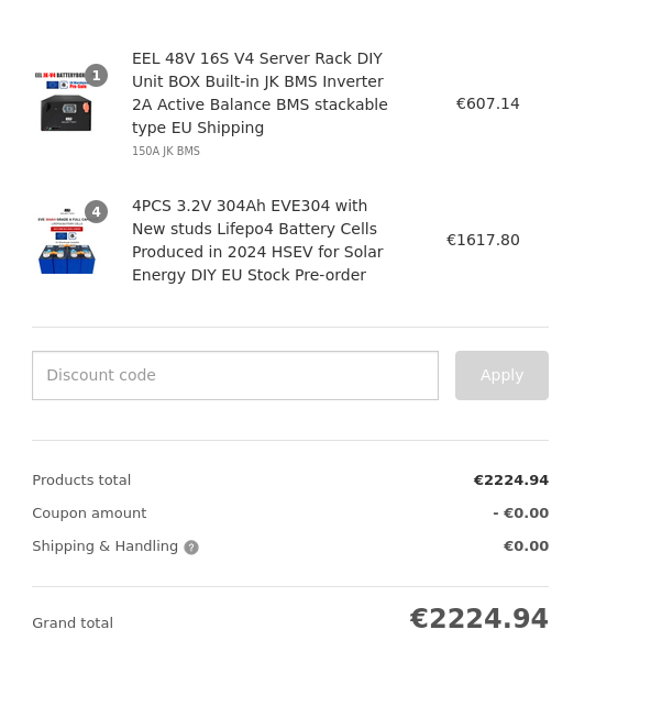

Jos tuollaisia 314Ah akkuja (~1kWh) ostaisi 16 niin siitä saisi 48V jännitteelle sopivan systeemin rakennettua ja noilla hinnoilla kennoille tulee hintaa 1550€ ja jostain pitäisi sitten saada kotelo niin se voisi jostain maksaa ehkä sen 500 - 600€.
Kokonaishintaa tulisi 2000€ ja hieman päälle. Ei se huono hinta olisi per kWh.

Oma valinta silti olisi EEL v4 box (JK inverter BMS) ja siihen erikseen itse latoen kennot.
Suunnilleen saman hintainen kuin se Basen Green tarjous (2250e) seinälle ripustettava, tarteeko tähän muuta tai täytyykö veroa maksaa?

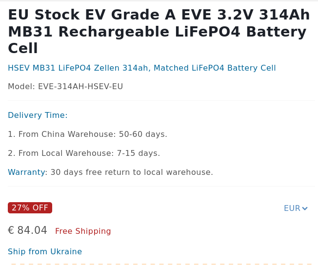

Onpas ne maan valinneet välivarastolleen. Koska noita tuskin EU:n kautta roudataan sinne Ukrainaan, niin laivakuljetukset täytynevät toimia jollain tasolla rahdille. Mutta onkohan tuossa joku teknis-taloudellinen veivaus välissä, kun ne puhuu kuitenkin EU varastosta.
Sitä mietin, onko EU nyt vapautettu veroista tms vai hoitaako myyjä tulaus jne proseduurin.

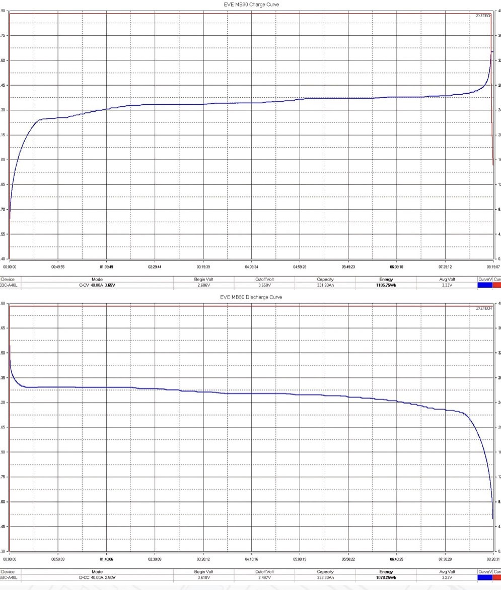

Tuo ohje toimii esim NMC kemialla, mutta LFPssä ei voi tietää 70…80% tasoa jännitteestä tai ladata vain siihen jännitteen säädöllä. Niissä jännite on niin tasainen että varaustaso lasketaan ladatusta ja kulutetusta kapasiteetista ja se vaatii että akut ladataan 100% tasoon aika ajoin, lisäksi top balansointi tehdään vasta tuolla 3.4v jännitteen tasosta jolloin ollaan jo 97-98% kapasiteetissa. Balansointia ei tule tehdä tuolla flätillä alueella.
Ohessa erään LFP kennon lataus ja purkukäyrät. Siitä näkee että 95% ja 30% kapasiteetti tasojen jännite ero on alle 0.1v
Käytännölliset jänniterajat LFP kemian akuille on BMSssä syytä asettaa purun osalta 3v ja latauksessa 3.45v jossa top balansointi alkaa 3.4v tasossa. LFP kennojen min/max arvot on noin 2.5v ja 3.65v mutta tällä saadaan enää ehkä 5% kapasiteettia lisää.
