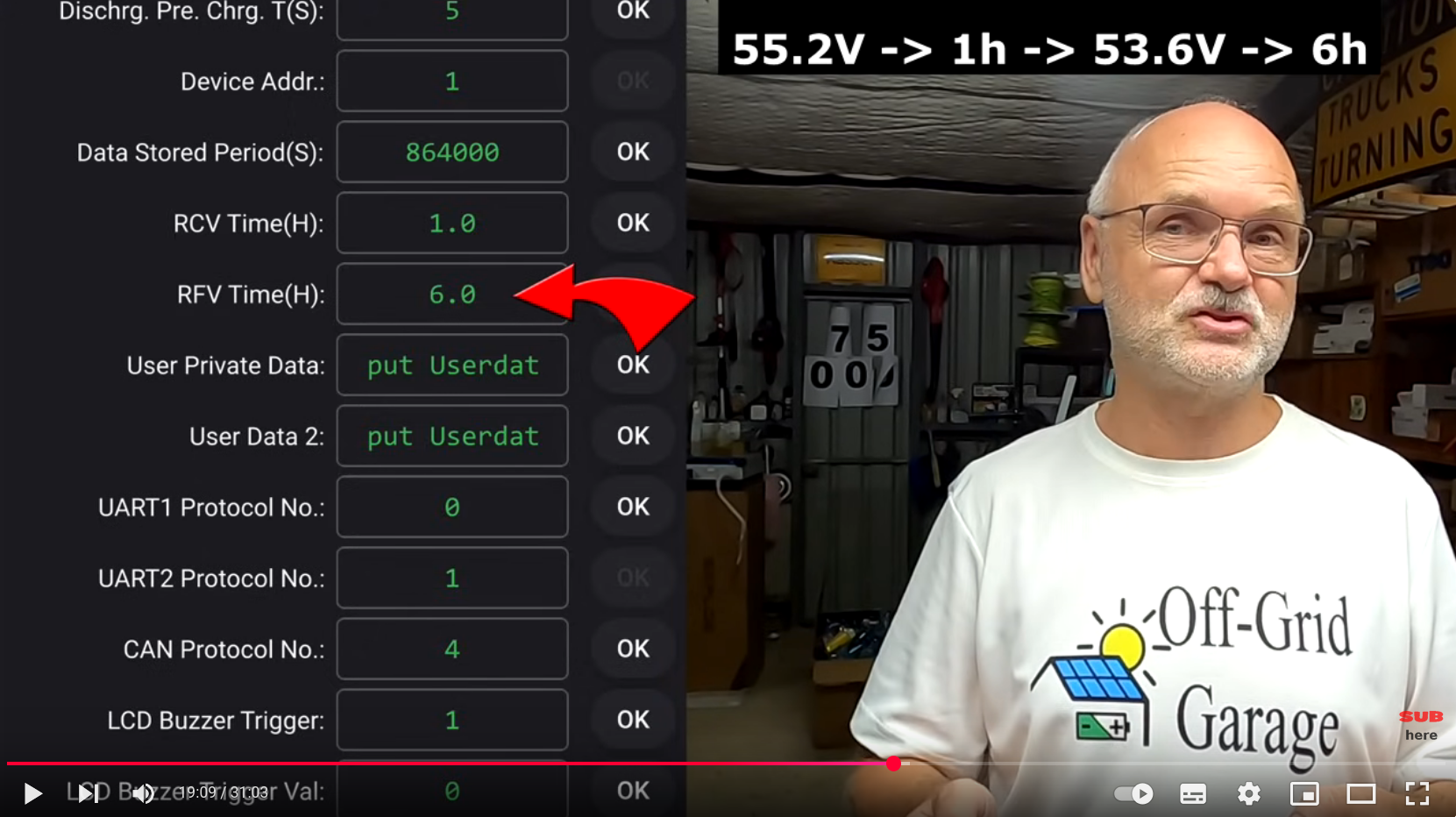

Joskus miekka ja kivi - siis useampi kuukausi sitten - katsoin ensimäisen Victron videon ja se oli Will Prowse tekemä. Myöhemmin sitten oivalsin yhteyden DIY solar foruumiin. Minä tykkästyin kansantajuisuuteen ja siinä Wil loistaa. Eli hyvä lähtökohta tutustua aiheeseen.
JK BMS asetukset selitettynä Andyn sanoin. Linkki: youtube.com
Mulla on RCV time 0,5h... olisko sitä syytä nostaa? RFC on 6h.
Eli pidetään kennoja 55,2V 30 min ja sen jälkeen siirrytään float tilaan kuudeksi tunniksi. GobelPower suositusarvot on 5h sekä RCV ja RFV.

Pidempi RCV time mahdollistaa kennojen pitämisen balansointialueella pidempään. Kennojen pitäminen tuolla jännitteellä kuitenkin rasittaa niitä tarpeettomasti, joten jos tasapainotuksessa ei ole ongelmaa, tuo 30min riittää kyllä täyteen lataukseen.
-> En nostaisi jos ei ole tarvetta.

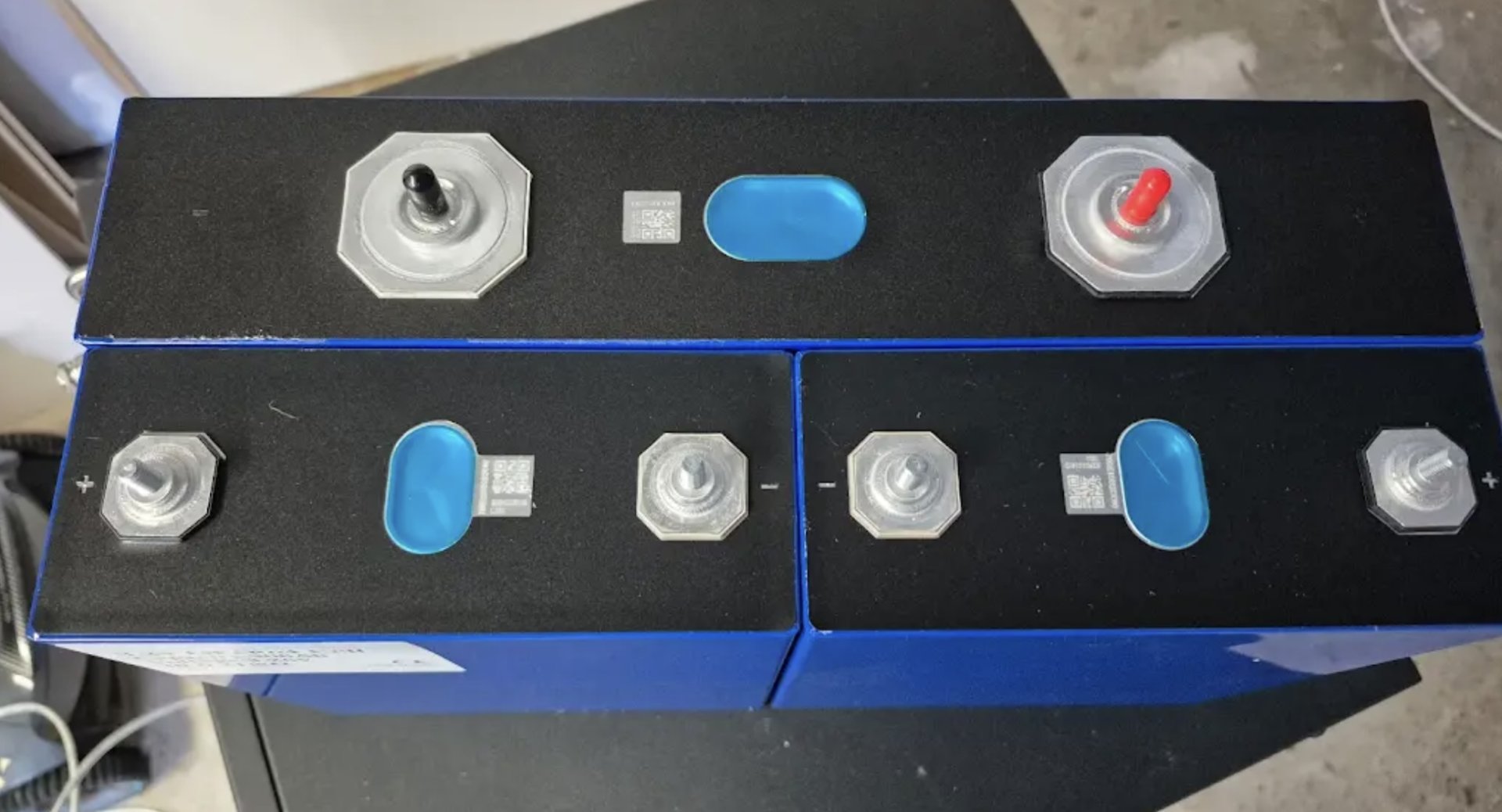

offgrid garagen Andylla testissä EVE MB56 kennoja.
Aika mukavat kapat per kenno 628Ah / 3.2v / 2009kWh
Mittauksista saataneen video viikon aikana
Niiden koko on lähes 2x mitä perinteisissä 280Ah...314Ah kennoista totuttu :hattu:
Noilla saakin näppärästi 32kWh akun yhteen askiin.
Onko tuossa kuitenkaan mitään merkittävää etua verrattuna siihen että kytkisi aina kaksi puolikasta kennoa rinnan?
On, kun kytkee 2 kennoa rinnan BMS valvonta on näille yhteinen. Tällöin se ei havaitse ongelmia samalla tavalla kuin yhden kennon osalta. LFP jännite-erot kun on todella pieniä voi vahingoittunut/ viallinen kenno jäädä huomaamatta kun rinnalla toinen puskee edelleen tasaista 3.2v

Tuota yhteen koteloon saman bms:n taakse mäkin kyllä tarkoitin, mutta laittaa aina kaksi kennoa rinnan, jo,loin kapasiteetti kaksinkertaistuu.
Rinnan kytketyt kennot pitäisi olla identtisiä ominaisuuksiltaan, muutoin virta ei jakaudu niille symmetrisesti. Eri kapan kennot kulkevat epäsymmetriaan ja balansointi voi olla lähes mahdotonta kun BMS ei saa oikeaa tietoa balanssoinin aloittamisesta ja lopettamisesta. Heikompi kenno tyhjenee ja latautuu nopeammin jolloin se myös vanhenee nopeammin joutuessa kovemmalle rasitukselle.

Jos nuo kennot laittaa kaksi rinnan, niin että kummatkin ovat "samaa erää", ei se kennokohtainen ero niin valtavan iso ole. Toki sen vakaan jännitteen alueella se heikompi kenno tyhjenee hieman nopeammin, ainakin siihen asti kunnes jännitteen alenema alkaa ja se heikompi kuormittuu luontaisesti vähemmän, mutta vaikka se vierekkäisten kennojen kapasiteetti ero olisi jopa 1% (jota voi pitää jo isona), ja käyttö olisi kaikkein epäoptimaalisinta, se on se heikompi kenno 3000 syklin kohdalla tehnyt 30 sykliä enemmän kuin vahvempi.
Sanoisin käytännön vaikutus on täysin mitätön, ja jos tuosta huolestuu, voi ennen akun kasaamista tehdä kennokohtaisen kapasiteettimittauksen ja laittaa samanarvoiset pareiksi.
Mulla on siis kytketty kennot pareittain, ja pohdin tuota asiaa silloin useamman tovin, ja tulin tällaiseen lopputulokseen. Nyt kun olen akkua jo hieman käyttänyt, on mielipide saanut vahvistusta, ainakaan mun käytössä niitä käyttösyklejä tulee niin hitaasti että aika tappaa akun, ei kuluminen.

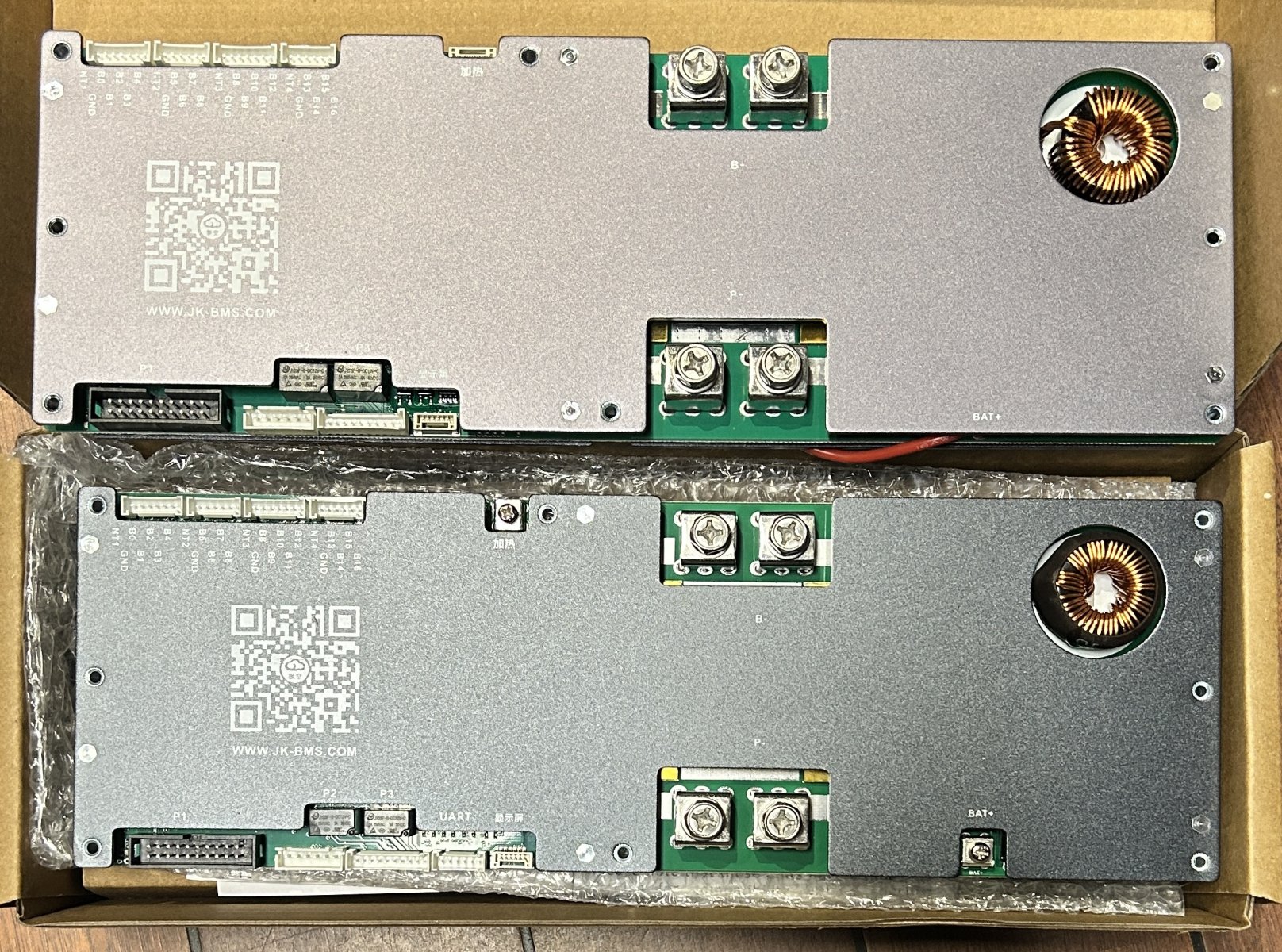

Tässä vertailussa JK Inverter BMS:t molemmat ovat 150A 1A balanserilla
Ylempi on versio 14/15 (en muista kumpi) ja alempi v19
erona on että v14/v15 on kiinteä BAT+ johto, kun v19 se on ruuviliittimellä, lisäksi v19 on UART liitäntä näytölle, sekä yläreunassa on kiinankielinen miniliitin (v14/v15) kun v19 samassa kohtaa on ruuviliitin kiina merkinnällä
Teknisenä erona on että v19 pystyy toimimaan masterina v14 ja v15 BMS laitteille. Vaikka v14 ja v15 laitteiden firmisten kehitys on lopetettu saadaan uudet ominaisuudet käyttöön v19 masterin kautta.
Siksi ei välttämättä tarvitse perääntyä jos tarjolla edukas v14 tai v15 versio poistomyynnistä
