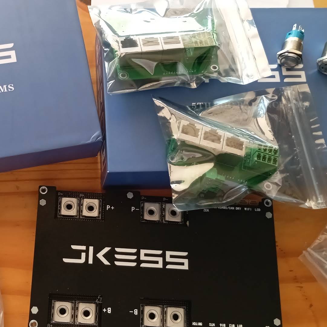

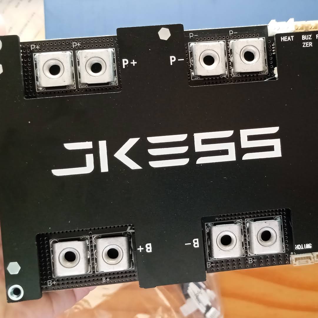

Näytä liitetiedosto 100444Näytä liitetiedosto 100445
Kuvat on Off-Grid-Garagen Andyn ottamia
Tämä ei ole JKBMS vaan jokin kiinalainen JKESS jolla ei ole mitään tekemistä JKBMS kanssa, kuin että sitä vissiin kopioitu

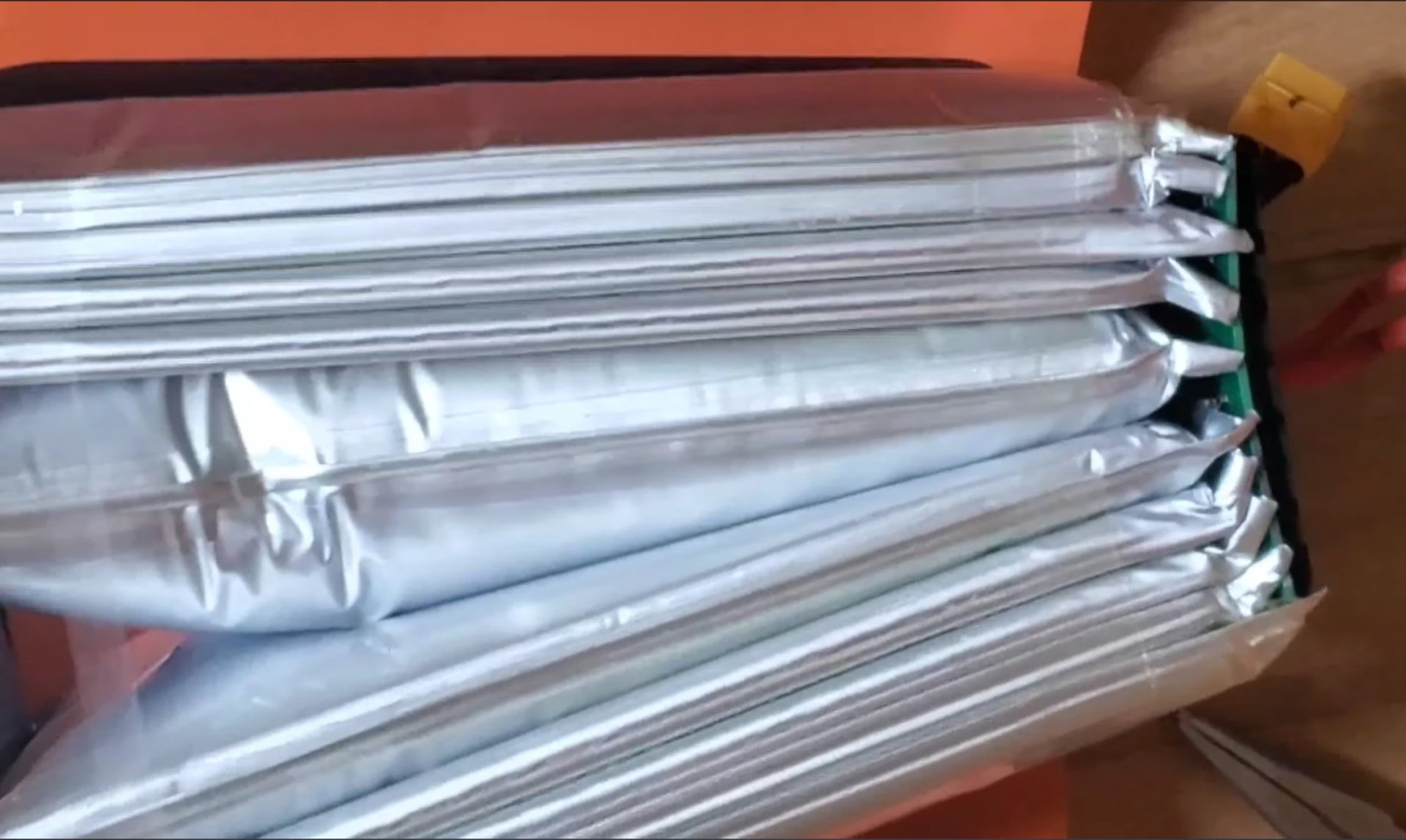

No joo, en ole tuohon Dyness B4850 tutustunut mutta yhdeltä videolta mitä katsoin näyttää olevan 3kpl kennopaketteja, joissa jokaisessa 10kpl pussikennoa, eli aina kaksi rinnan - mikä ei mielestäni ole lainkaan hyvä ratkaisu ajan jokaista kennoa pitää valvoa erikseen. Kuvassa just tuo mainittu Dyness B4850 jossa pari pussia päässyt turpoamaan.
Minkä verran nykyisin käytetään pussikennoja? Mitä kennoja esimerkiksi Pylontechin akuissa on? Joskus käsittelin Nissan Leafin akkumoduleita ja ne ehkä koostui pussikennoista. Ainakin näyttivät tuollaisilta ohuilta levyiltä kuin tuossa yhdessä kuvassa, missä yksi pusseista on turvonnut.

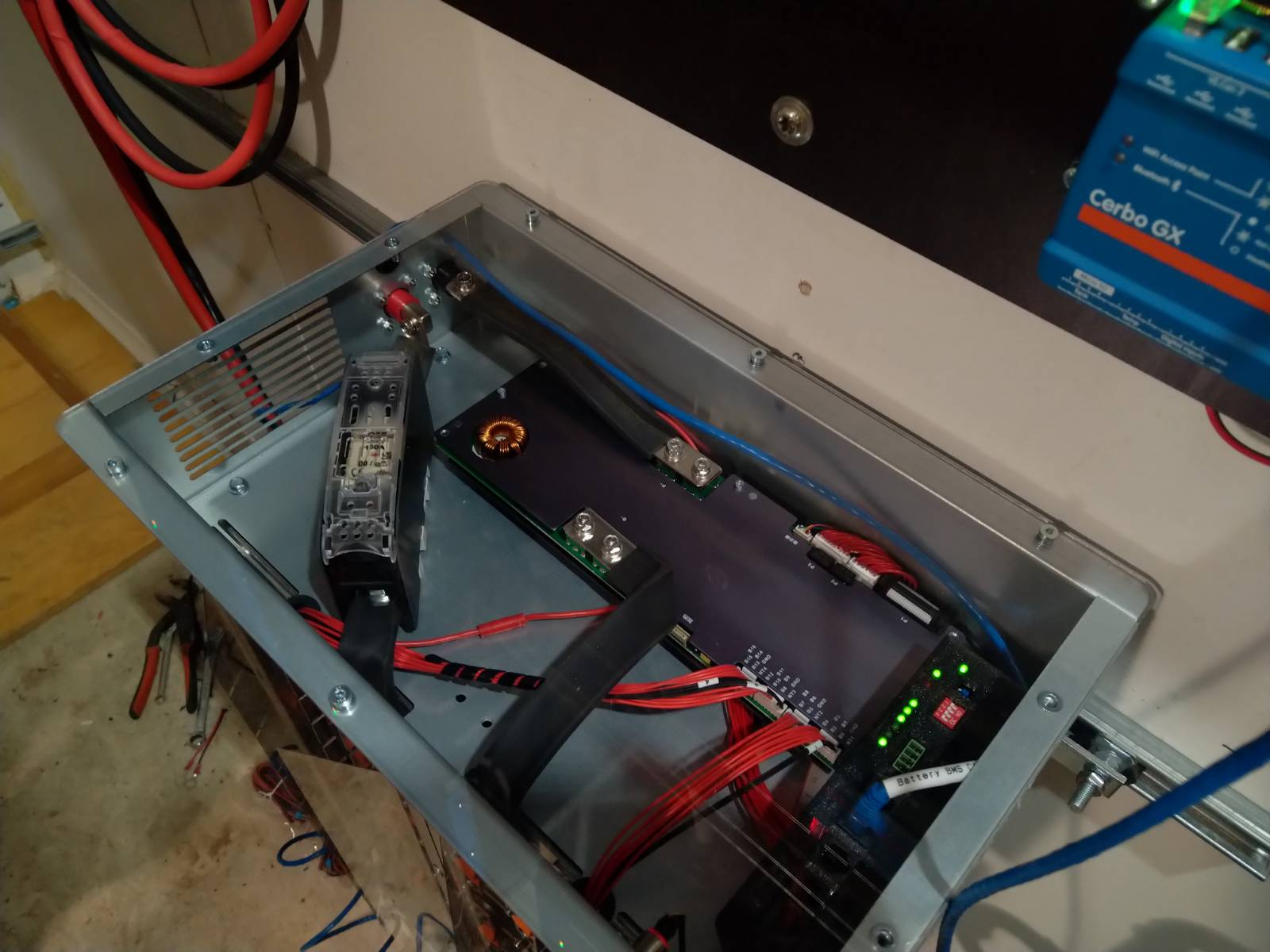

280Ah akusto hyrähti käyntiin. Jo nyt täytyy kiittä kaikkia jotka ovat osalistuneet projektiin, ihan vaan vaan vaikka pallotelemalla asiaa. Tutustun ensin VRM-softaan ja sitten katsotaan miten eteenpäin mutta se on varmaa että kysymyksiä on jäljellä.

Sellainen 8,3 m purjevene. 4S 280Ah EVE ja JK BMS. Maa-, aurinko- ja moottorilataus. Ehkä Cerbo, katsotaan nyt.
