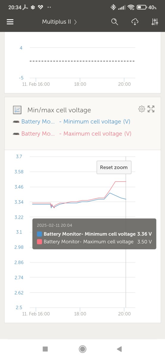

Miten tuon saisi pysymään 3,5V kennojännitteessä? Jos laitan Victronin absorption jännitteeksi 16x3,5V ja ajaksi vaikka tunnin niin Victron pätkii latausta kun kennojännite ylittyy.
Kuvittelisin että Victronin asetuksia ropaamalla onnistuisi. Jossei onnistu niin sitten vaikka labrapowerilla. 60V poweri Amazonista on tulevaisuuden kannalta hyödyllisempi kuin uusi active balancer levy, olettaen että BMS osaa balansoida.. Eiköhän se osaa. Ja toisaalta labrapowerilla onnistuu toi top balance prosessikin.

Sillä hetkellä jännite-ero oli 0,01V ja se pysyy siinä 3,38V:n kennojännitteeseen asti. Tämän jälkeen ero kasvaa nopeasti ja 0,1V:n kohdalla Victron lopettaa latauksen. Käytin salasanaa ja vasta sen jälkeen asetuksia pystyi muuttamaan, mutta silti asetusten tallennus ei onnistunut.
Rajoitin nyt Victronin lataustehon 1A:iin ja katsotaan saisiko BMS tehtyä balansoinnin jos jännite-ero ei kasvaisi niin nopeasti.

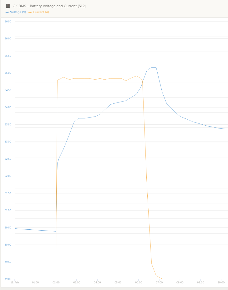

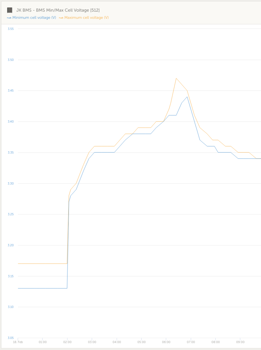

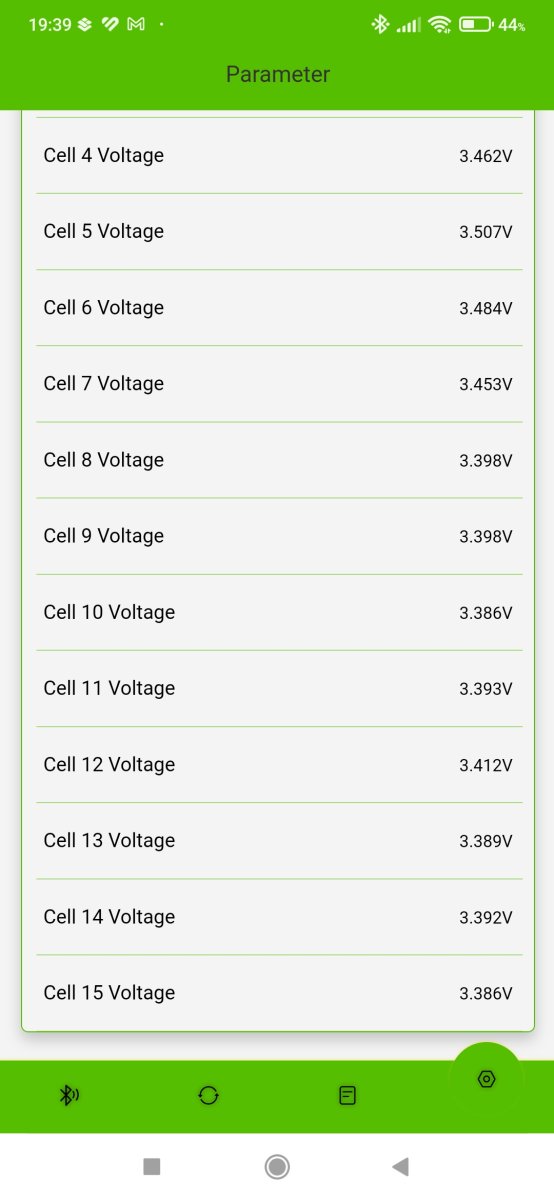

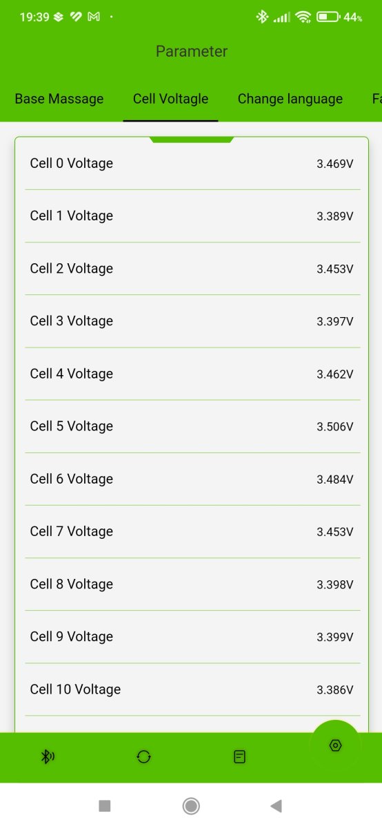

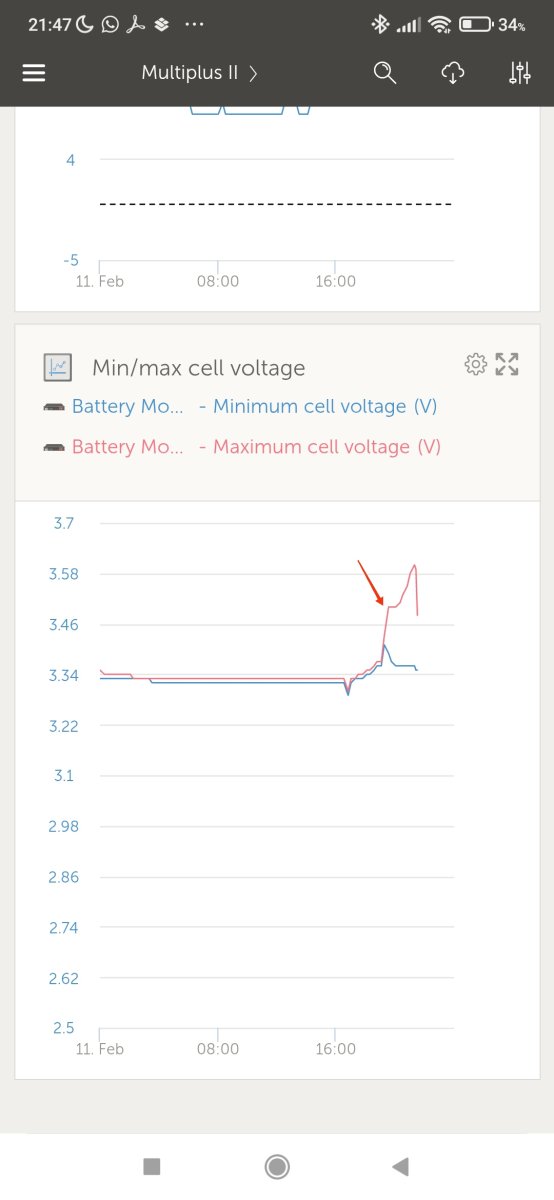

Ei auttanut edes latausvirran rajoitus. En hirveästi luota tuohon akun puhelin app:iin, mutta sen perusteella balansointi ei edes käynnisty. Voiko kuitenkin olla niin, että Victroniin asetettu Absorption Voltage 55,2V on liian matala? Pitäisikö balansoinnin käynnistyä kun korkein kennojännite on yli rajan vai onko siinä muitakin ehtoja? Alla kuva Victronin ilmoittamista kennojännitteistä.
Aika rajut erot ja just tuossa vaiheessa kun 3.45V on ylitetty pitäisi balansoinnin alkaa. Nopeasti silmäiltynä jännite-ero on 121mV korkeimman 3.507V ja kahden alhaisimman 3.386V kennon välillä. 3.386V on vielä siellä flätillä alueella että ei tiedetä yhtään varaustasosta.
Nosta jännite 56V ja katso alkaako balansointia tapahtumaa
3.65V kennojännitettä voidaan pitää max arvona eli silloin koko pakan jännite olisi 58.4V, mutta sinne asti ei kannata mennä
markok
Pitää kokeilla nostaa jännitettä ja valvoa mitä tapahtuu. Miten on selitettävissä alla olevassa kuvassa tapahtuva ilmiö? Lataus pysäytetään nuolen kohdalla. Tämän jälkeen jännite pysyy hetken vakiona, minkä jälkeen alkaa nousta huomattavasti. 3,6V:n kohdalla menee pelihermot ja laitan purun käyntiin puolen minuutin ajaksi. Sen jälkeen jännite laskee taas turvalliselle alueelle. Ihan niinkuin balansointi toimisi väärään suuntaan, mutta voiko se olla mitenkään mahdollista?
Sitä en osaa sanoa miksi jännite nousee vaikka lataus on lopetettu, kun sen kyllä pitäisi laskea. Tuo jyrkkä nousu johtuu justiinsa siitä että kennot eivät ole balanssissa. Osa on jo siellä 99% huudeilla, kun osa on vielä flätillä alueella. Tuota pakkaa on vaikea saada balansoitua ilman purkamatta varausta niistä tai kytkemällä erillinen balansoija kennoihin.

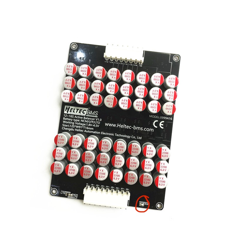

Niitä on pari erinlaista esim. tällänen tai tämä
Kannattaa olla tarkkana että on 16S malli kun ne halvimmat on esim 4S malleja

Vaihtoehdot ovat varmaan erillinen balanseri tai vaihtaa koko BMS parempaan. Jos tuollaisen erillisen balanserin hankkii niin voiko se olla pysyvästi asennettuna BMS:n rinnalla vai meneekö tuo BMS siitä sekaisin?

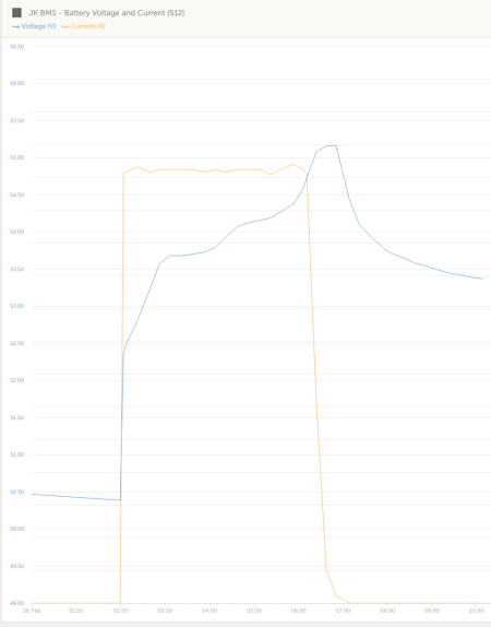

Mulla jännite, kennojen min-max ja kokonaisjännite menee näin. Oletan etttä jännitteen lasku on normaalia.
    67 KB · Katsottu: 59
