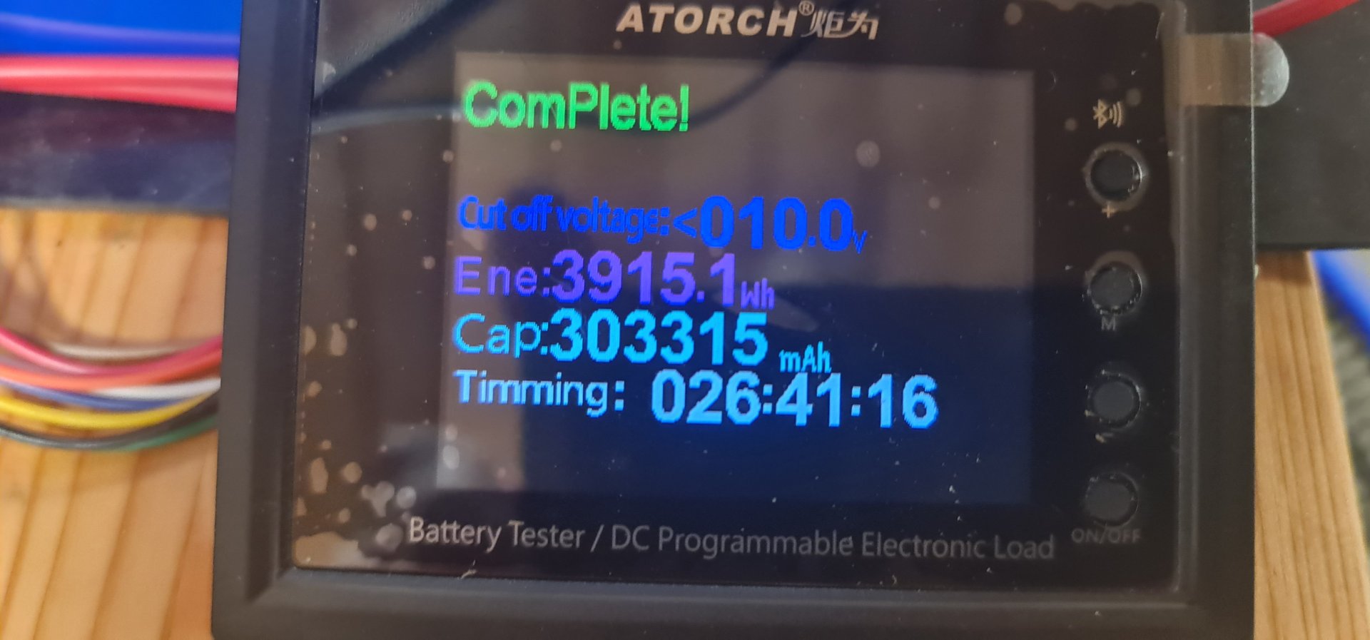

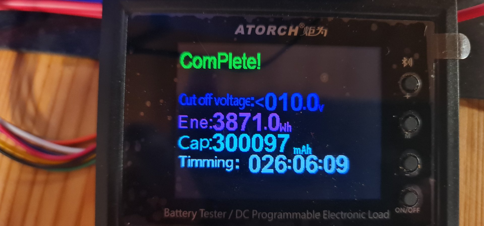

Täydestä syklistä saa sen kapasiteetin ja hyötysuhteen. Mittaat paljonko lataat (siis DC puolelta) akustoon kapaa 2.5v->3.65v top balansoituna ja sen jälkeen mittaat paljonko saat purettua kun vedät kennot 2.5v tasolle.

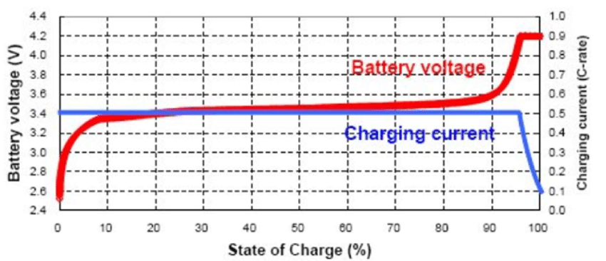

LFP kennoista ei saa luotettavasti kapasiteettia muutoin. Se 10%-90% alue kun on flättiä millivolttien eroilla kennot, mutta kapan osalta voi olla suuri ero
Eli jossain välissä ohitan ton ESS ja lataan täyteen ja puran sen jälkeen nollaan. Tätä mä vähän epäilinkin. Käsitääkseni JK BMS on jonkin sortin ongelma tämän SOC-100 kanssa ja siihen kertyyy mittavirhettä ajansaatossa?

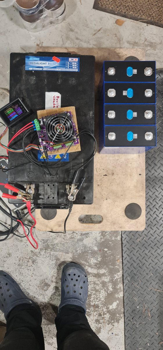

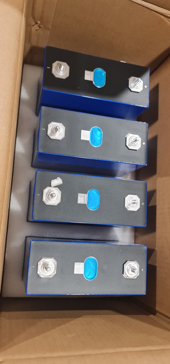

Kennot tuli tänään, tai oikeammin sain hakea ne Nordpostin palvelupisteestä vaikka kotiinkuljetuksesta olen maksanut. Kuljetus hollannista joku 30+ euroa, eli kennot 269 € rahteineen. Tuo BMS tuli aliexpressistä ilmaisella rahdilla.
BMS osaa estää kyllä, tai oikeammin kytkeä akun irti latauspiiristä. Tämä aiheuttaa ongelma laturille joka pyörii eikä osaa vähentää tehoa riittävän nopeasti. BMS osaa kertoa että nyt olisi syytä vähentää joko virtaa tai jännitettä tai molempia.
14,0V on kyllä sinänsä sopiva. Se on 3,5V/kenno joka on alle 3,65 voltin maksimin. Ajattelin nyt ensinnä budjettisyistä ladata starttiakkua nykyisellä Sterlingin DAR12 lataussäätimellä AGM/US asennossa joka tarkoittaa 14,1 V latausjännitettä, 4-10 tunnin absorptioaikaa ja sitten 13,5 V float (3,37V/kenno). Tämä float on vähän liian vähän, se ei jaksa pitää kennoja balansointikynnyksen päällä mutta katsotaan. GEL-asetus voisi olla myös ok, 14,4V (3,60V/kenno) ja float 13,8 V (3,45V/kenno) joka olisi itse asiassa melko OK mutta kun absorptioaika on tuossa 10-12 tuntia niin se ei ole aivan optimi. En tosin usein aja koneella noin pitkään, ja 35 A laturilla en tuskin tule ylilataamaan kovin usein. Ja onhan siinä tuo BMS sitten turvana, mutta ei pitäisi rakentaa niin että se on ainoa ja viimeinen turvamekanismi.
Niin siis käytettävältä kapasiteetiltaan valtava.
Paljonkos se kotelo ja BMS lisää painoa ja kokoa? Mulla on kaksi 6V 225 Ah akkua. Yksi on tilavuudeltaan 13 l ja painoltaan 28 kg. Pelkät Eve kennot on 10 l ja 22 kg.
Pari vanerilevyä jotka ovat luokkaa parikymmentä senttiä kantiltaan. BMS painaa muutama sata grammaa.

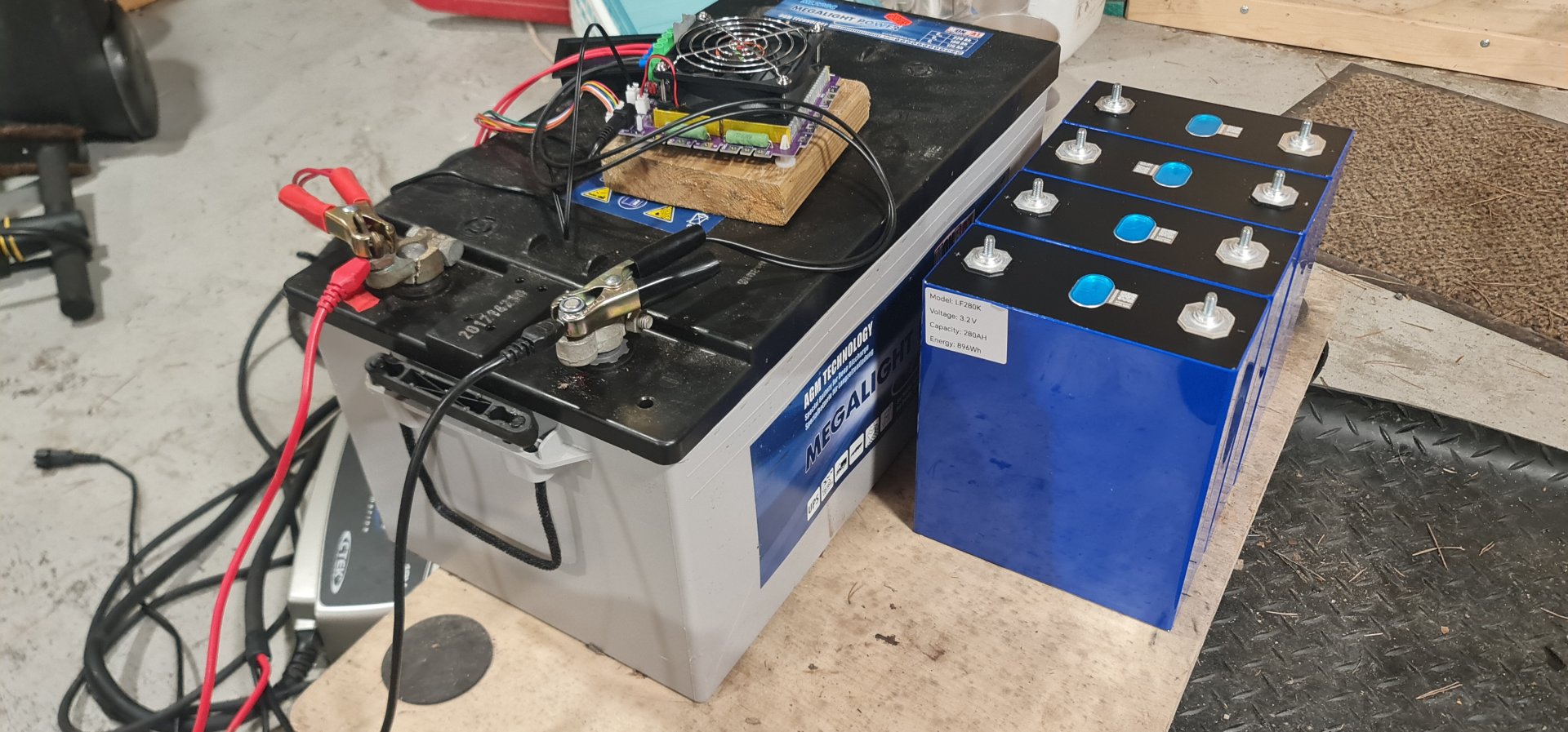

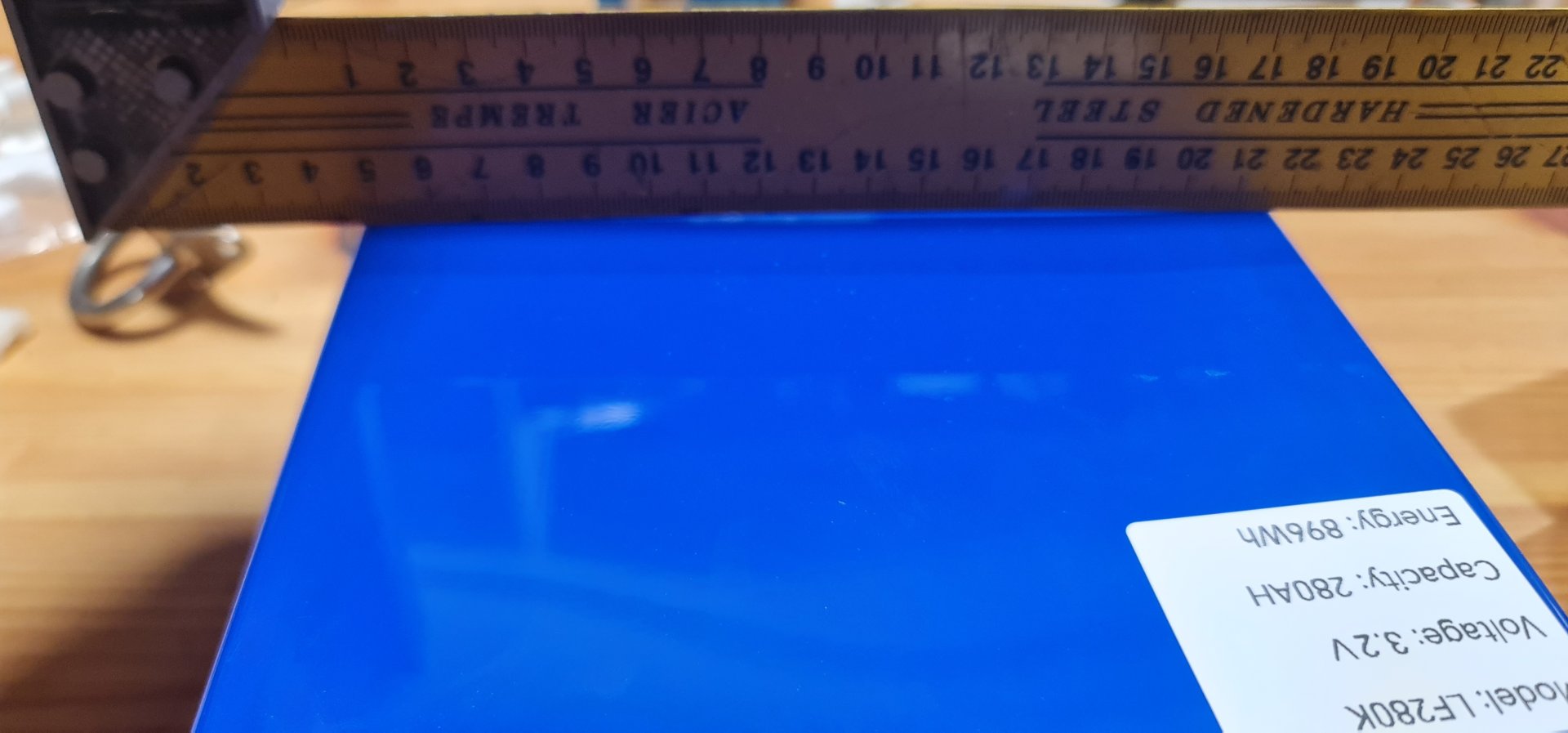

Ehkä tuosta saa paremman käsityksen noitten energiatiheydestä (220 Ah AGM vasemmalla, 280 Ah LiFePO₄. Lyijyakusta voi käytännässä käyttää vain puolet tuosta);

Joo, tuo mun 220 Ah oli ilmeisesti ihan ok kunnossa vielä. Mittaukset 165 Ah, 145 ja 140 Ah 0.05C tai C/20 mittauksella mitä kokeilin. Mutta starttivirtaa se ei jaksanut enää antaa vajaalatauksella. Eli vaikka hitaasti imemällä sai ämpäreitä siitä niin starttia se ei enää jaksanut pyörittää jos oli vähänkään vajaa.

Koska LiFePO4 kennojen latauskäyrä on sellainen mutka + suora viiva + mutka niin ainoa tapa saada selville mikä lataustaso on että käy jomman kumman mutkan luona. Sen takia pitää antaa akkujen latautua aivan täyteen ainakin joskus. Silloin ainakin JK BMS nolla latauslaskurin 100%-iin (default 3,56V).

Sen on vaikea laskea lataustaso tuolla vaakatasoisella viivalla. Mistä kohtaa tahansa mitattuna jännite on 3,3x volttia ja vasta ääripäissä tapahtuu jotain muutosta jännitetasossa. Sen takia pitää ladata täyteen (antaa balansoida) ja sitten kun purkaa shuntilla mitaten 2,5 V asti saa kapan mitattua. Itse lopettaisin mittauksen ~2,65 V kohdalla, se käyrä on niin jyrkkä ääripäässä että virhe on vain prosentin luokkaa. Jopa 2,8 - 2,9 V antaisi riittävän hyviä tuloksia. Tärkeintä on varmaan mitata samalla tavalla omassa ympäristössä. Ja jos käyttää eri lopetus- ja aloitusjännitteitä pitää muistaa ettei voi verrata suoraan valmistajan ja/tai muiden käyttäjien tuloksiin. Standardi lienee 2,5 V - 3,65 V.

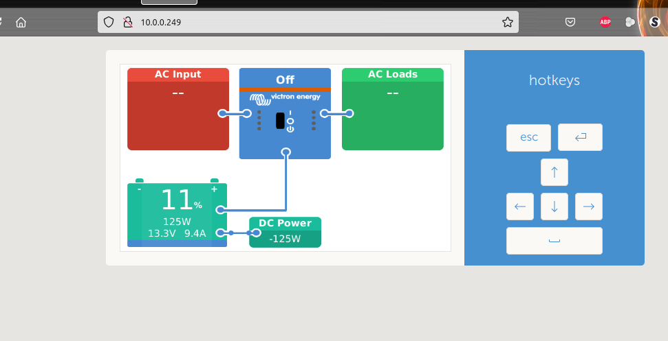

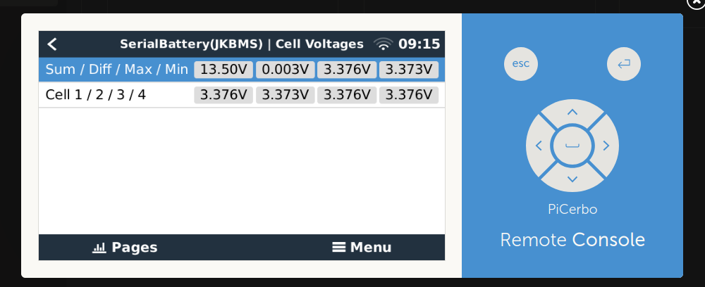

No niin, postnord sai siis vihdoin toimitettua ainakin johonkin. Ei siis kotiin kuten sovittua. Kennot erinomaisen flättejä. Kaikki kennot @ 3,29 V eikä keskinäinen ero ole muuttunut muutaman tunnin latauksen aikana. Ero on pysynyt 1-3 mV sisällä joka on erinomaista. Onkohan näitä balansoitu Nkonissa ennen lähetystä? Lataus labralähteellä menossa, mutta maksimi 10 A kestää. Seuraavaksi sitten testerillä kapasiteetti selville. Olen tyytyväinen, jos olisin tiennut Gobelpowerista olisin ehkä tilannut sieltä, nämä kesti yli 2kk ennen kun olivat pöydällä.
edit: Raspin Venus OS sai kun saikin yhteyden tuohon JK 4-8S BMS:ään. Kokeilin pari päivää tässä saada CAN toimimaan, ja ilmeisesti sainkin mutta Venus OS ei tunnistanut CAN-liikenteestä batteryä. Onneksi olin hankkinut USB-adapterin ja serialbattery lähti toimimaan. Nyt pitäisi vain ostaa Arco Zeus ja muutama muu laturiinvertteri mutta kun ne rahat.

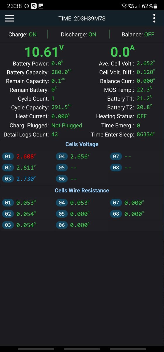

Aivan loppupäässä rupesi kennojen erot haraamaan mutta 120 mV ei ole ollenkaan huono. 300 Ah sain testerillä 4s akustosta. Melko täydellistä hintaan nähden (60€/kenno). EVE LF280K.
Uusimmalla Nightly versiolla tuosta serialbatterystä mr-manuel:in reposta niin johan rupesi CAN toimimaan! Sekä 250 kbps että 500 kbps.

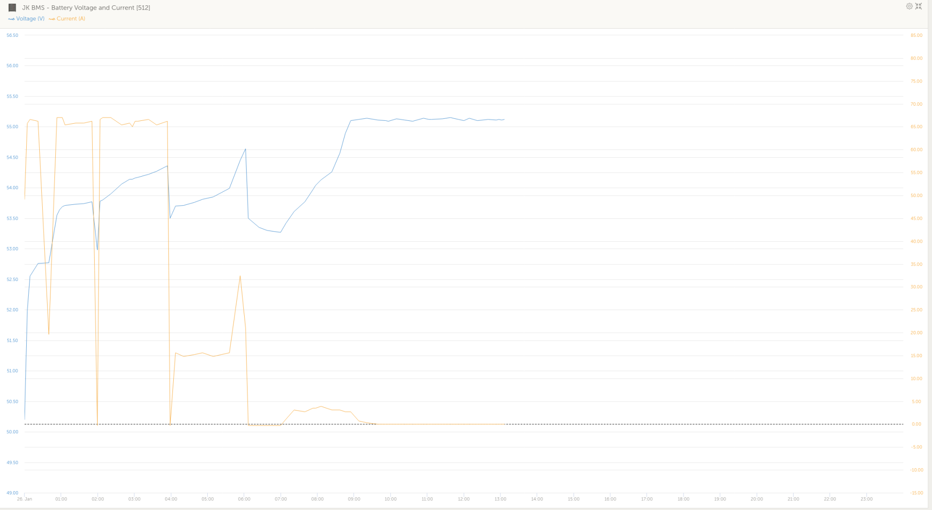

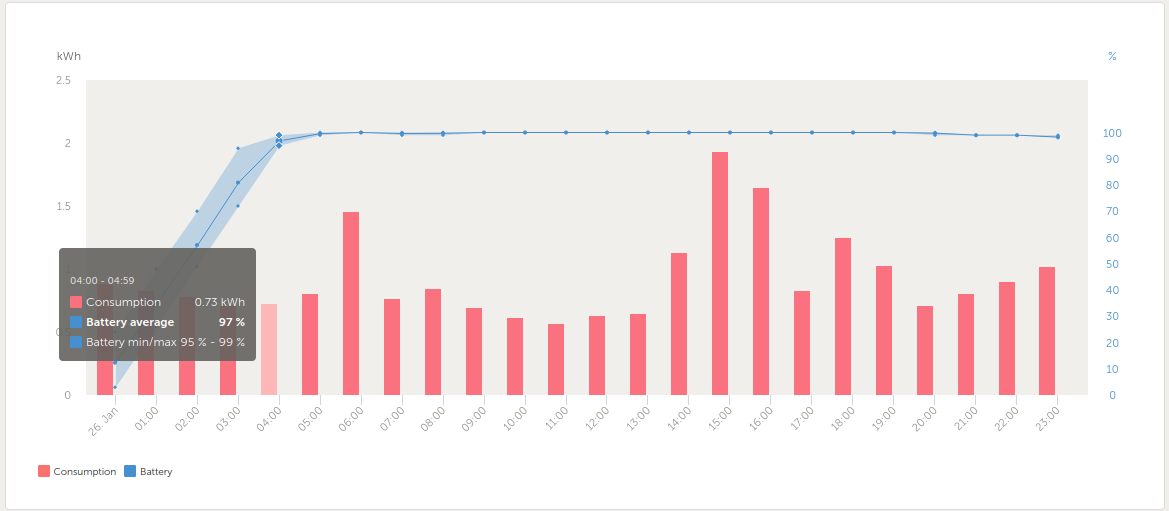

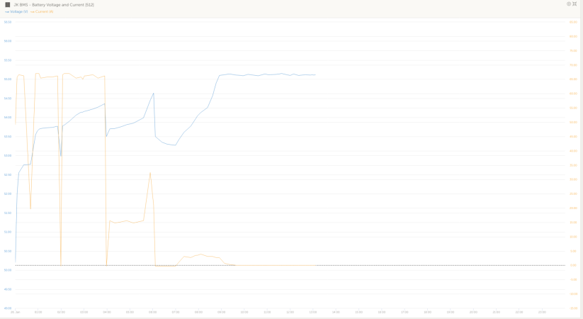

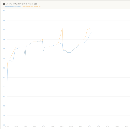

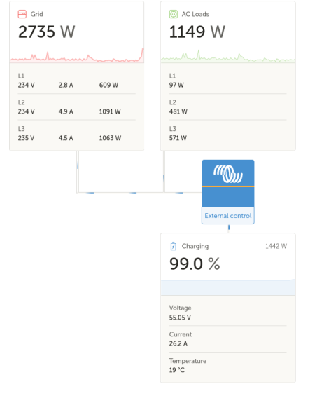

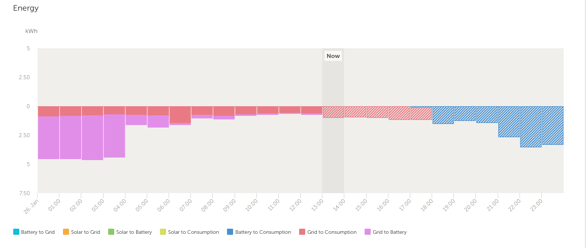

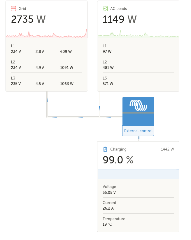

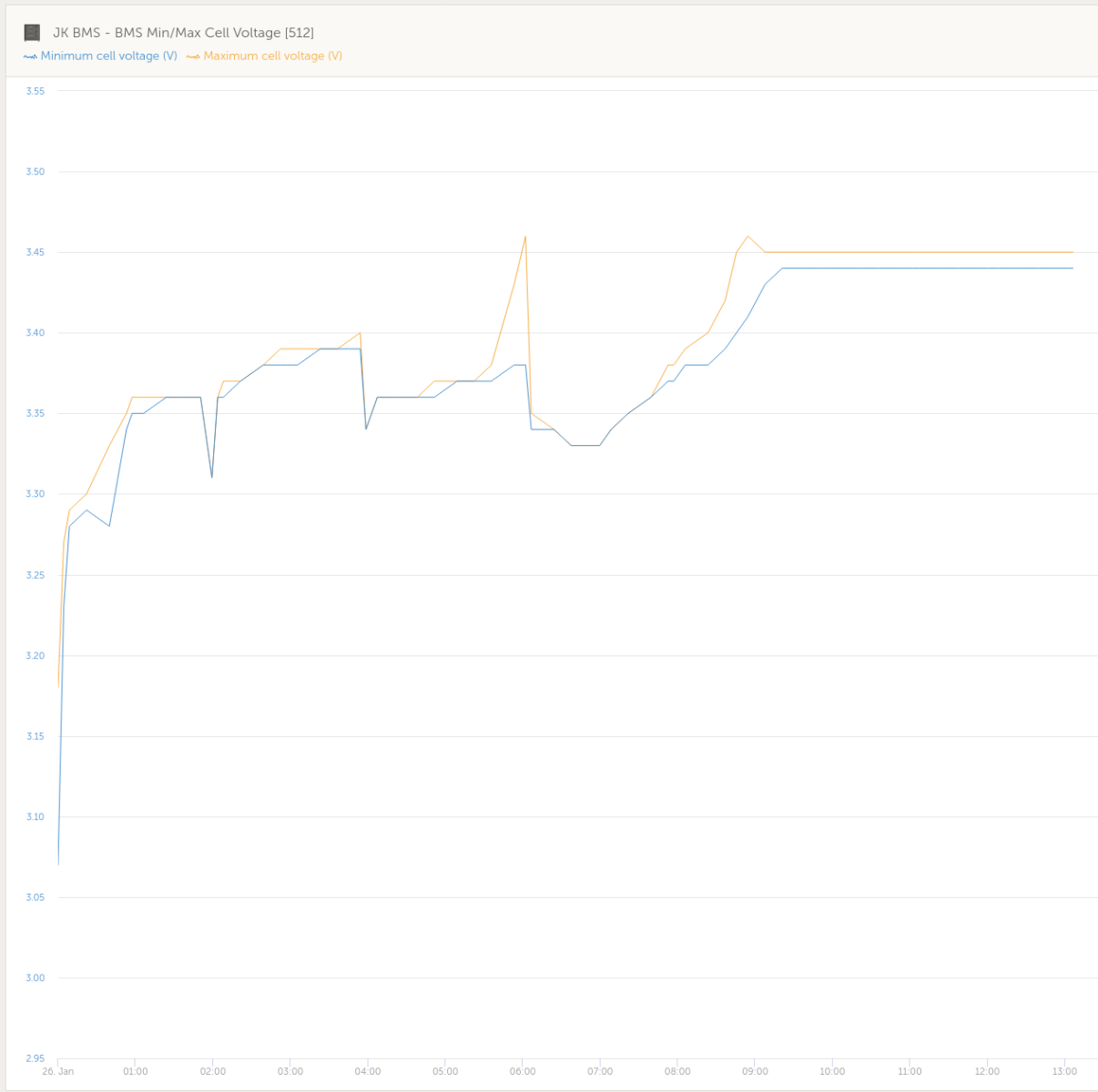

Laitetaan tänne puolelle vaikka kuvakaappaus on DESS:stä. Mistä johtuu nämä "jälkilataukset". Kuvaassa ladattu enegia ja jännitteet BMS:stä. Onko kysymyksessä kennojen balansointi? Eli lataus katkaistaan ja kennot saavat aikaa tasaantua jolloin lataus alkaa uudestaan...
    36,5 KB · Lukukerrat: 99
    105,4 KB · Lukukerrat: 101
    64,8 KB · Lukukerrat: 97
Minä ainakin tulkitsen kuvat sillä tavalla, vastaavaa on myöskin minun latureilla
Mitä suurempi määrä akkuja rinnankytkettyinä sen vähäisempää.
BMS ei ehdi tasoittaa tasoerot, sen näet jos katsot erikseen jokainen kenno BMS:stä
Luulisin että tuo on ennusteen päivityksestä johtuvaa jälkilatausta. Arvioitu latausmäärä ei olekaan riittänyt halutun SOC% saavuttamiseen, ja ennusteen päivittyessä toteaa että laitetaanpa hieman lisää. Miltä SOC% kuvaaja näyttää?
Klo 6 saavuttanut SOC100. Eli kaksi tuntia klo 04...06 on ladattu pienemällä teholla 97-->100% (SOC). Ja sitten on tuota "kummallista" jälkilautauta jota epäilen balansoinniksi.

BMS asetuksista näkee mistä jännitteestä se aloittaa balanssoinnin, absorptio jännitteen, ajan ja virran yms joista selviää mitä se tekee tuon ajan.
