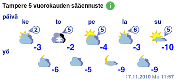

Näkyy tulevan hyvät happotestikelit taas pumpulle. Voi olla että joutuu jo apulämmönlähteitä pistämään tulille, ja/tai kytkemään Nibestä vastukset.

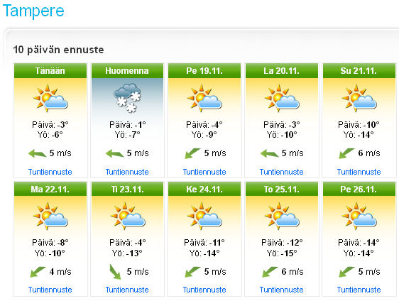

Ensviikolla sitten viimeistään minäkin joudun kytkemään vastuksen päälle... meinaan mitsun pohjansulatusvastuksen. ;)
Noi forecan 10-päivän ennusteet on ihan lottoa.

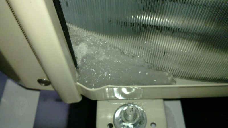

Koska olin kotosalla valoisan aikaan, kävin tarkastamassa pumpun jäätilanteen. On kerännyt hieman jäätä päälleen, ilmeisesti jotain satanutta lunta ja sulatteluhöyryjä. Mutta tuo ei haittaa, ei ole puolta senttiä edes paksuimmasta kohdasta.
Höyrystin on puhdas, ei näy jäätä sulatuksen jälkeen. Pohjalevyllä ei näy ongelmia (en avannut, katsoin vaan kennon vierestä) muualla kuin kompuran päässä. Tuo Fujin kennohan taipuu "normaalisti" toisesta päästä mutta tekee lisäksi pienen taitoksen myös kompuran päässä. Taitetun kennon ansiosta siihen jää kennon taakse pohjalle kolo, johon on alkanut kertyä alanurkkaan jäätä. Jää näyttäisi olevan irti kennosta.
Kuinkas Tonilla tuo kennon alanurkka kompuran päässä? Onko jäätä?

Täytyy kurkata paremmin huomenna päivänvalossa. Tänään ihmettelin yhden sulatuksen, siinä on kyllä todella paljon potkua. Normaalistihan sulatusenergia tulee kompurasta ja sisäyksiköstä jonka puhallin ei pyöri. Nyt kylmäaine menee läpi lämmönvaihtimesta jossa virtaa koko ajan lämmintä vettä ja sulatusteho on sen mukainen, pari minuuttia ja kenno höyryää veden loristessa vauhdilla pois. Pohjallakaan ei pikaisesti katsottuna näyttänyt olevan jäätä.

Joo, kyllä sieltä nurkasta tosiaan löytyi jäätä... Tarttis kai pikkuhiljaa tehdä tuolle sulatuskaapelille joku älykäs ohjaus.

Itselläni kävi kanssa noin, ei tosin kompuran päässä. Samalla kun laitatin termarin sulnapitokaapeliin niin asensin kaapelin kulkemaan nurkkien kautta... lunta sinne kerääntyy mutta kennon sulatuksessa sulaa pois.... eli nyt on pysynyt sulana myös kulmat.

Jep, samassa paikkaa, minulla taitaa olla vähän vähempi. Revitkö koko sen ritilän pois sieltä takaa? Minä jätin reunat.. ei olisi pitänyt.
Pitää virittää toinen vastus jotenkin koukkaamaan tuosta, joskus, jos se onnistuu.
