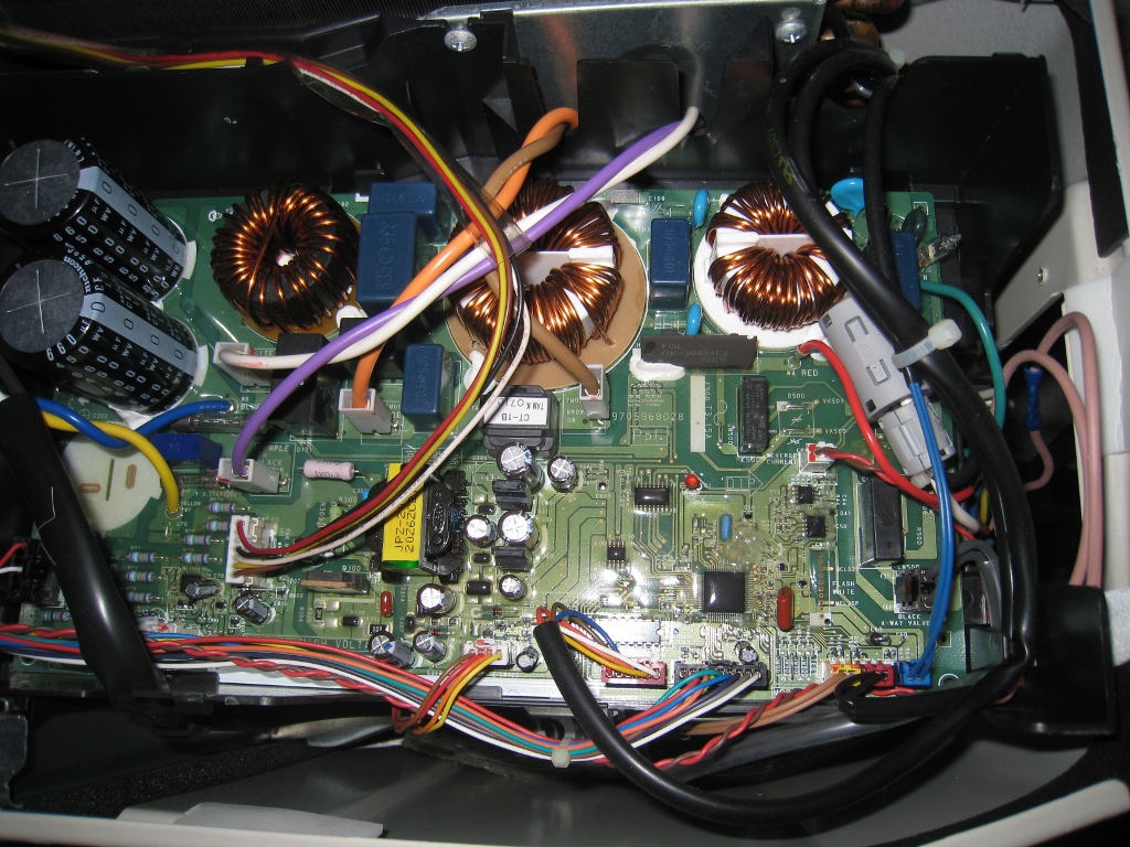

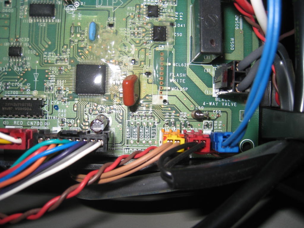

Pari fotoa ulkoyksikön piirilevystä. Jumpperien alla lukee isolla "MODEL".
Pipe tempin piuhat on nuo mustat. Niihin saa kivasti esimerkiksi piilhelveten ryöstäjillä kiinni piilhelveten nelijohtimisen puhelinpiuhan, ja sitten ne piilhelveten johdot voi leikata sivuleikkureilla poikki kun niihin saman puhelinjohdon kahteen muuhun piuhaan indusoituu pipe tempin johtojen kautta liikaa häiriötä, joka vetäisee 1-wire verkon tilttiin. Kele ja tana taas. Toi 1-wire systeemi ei kestä kyllä mitään häiriötä. Niissä kahdessa muussa piuhassa ei edes mennyt mitään 1-wire juttua, olipa vaan saman regulaattorin takana ilman sen suurempia suodatuksia, kuin muut viritykset.
Toni, jos jaksat, roiskaise kuva omasta piirilevystäsi joskus ja vertaa noita JM90x jumppereita. Minusta näyttää että 14->18 modaus jäi haaveeksi.

Perhana minä kyllä katkaisen tuon JM902:n jahka kerkeän, ihan vaan yleisen mielenkiinnon ja oman uteliaisuuteni vuoksi!
Vs: Projekti: Repomiehen Fuji DIY-VILP
repomies sanoi:
http://www.5season.ru/fuji-electric/tehinfo/service/invertor/RJZ14_18LBC.pdf
901 + 903 = 14
902 = 18
repomies
Jep, VesA, noin minäkin ensin ajattelin kun piirikaaviota katsoin, että 902 pitäisi olla 18-sarjassa kytketty. Mutta tuossa on muitakin juttuja jotka eivät mene ihan oikein. Esimerkiksi JM1 ja JM2 pitäisi olla kaavion mukaan kytketty; minulla on vain JM1.
Jos katsot Nocria Appending Data PDF:ää, siinä on hieman erilailla nuo jumpperit kuvattu, ja yllättäen nyt näyttää siltä miltä valokuvassakin. Oletuksella X=poikki ja O=kytketty, saadaan JM1 kytketty (check) JM902 kytketty (check) ja JM901, JM903 kytkemättä (check). Eli kaikki täsmää 14-sarjaiseen. 18-sarjaisessa ero on 902 kytkemättä, tosin siinä on typo - 902 on muuttunut 092:ksi, jota ei löydy kaaviosta lainkaan.
Vielä ehditte yrittää ylipuhua minua ja sivuleikkureitani..

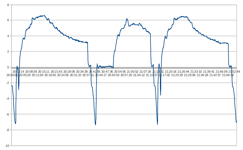

Ohessa kuva vedoista ennen ja jälkeen sivuleikkureiden. Käyränä on dT vaihtimen yli. Ensimmäisessä siis JM902 ehjänä, sitten näkyy sulatuksen jälkeen pieni tauko kun sivuleikkurit sanoivat naks (toimenpiteen hitautta voi arvioida käyrästä) ja kaksi sen jälkeistä vetoa. Ensimmäinen veto IVO-resetin ja sivuleikkurien jälkeen oli huono, mutta toinen oli sitten jo aika identtinen verrattuna aikaan ennen sivuleikkureita.
Lopetin testailut tältä erää.
