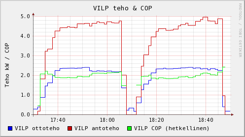

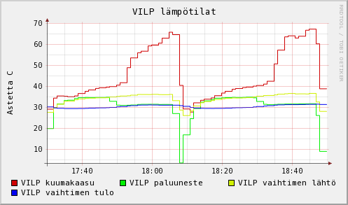

Tässä olisi vähän tarkempaa dataa, tuon alussa lämpötila oli -14.4 ja lopussa -16.2 astetta.
Se mitä mä näen tässä on se, että kuumakaasun lämpötila alkaa nousta samalla kun vaihtimessa alkaa olla kunnolla nestemäistä kylmäainetta. Niin kauan kuin pumpulle palaava kylmäaine ei ole lähes yhtä viileää kuin vaihtimelle tuleva neste, se ei myöskään ole kokonaan nestemäisessä muodossa vaan nestelasista katsottuna mukana menee kuplia.
En laittanut tuohon tehograafiin negatiivista tehoa, se menisi noin 4 kW 'pakkasen puolelle'. Jos kiertopumppu hajoaa niin sulatus vetää kyllä vaihtimen äkkiä jäähän.

Tompp@

Tonin käyrät vastaavat empiiristä sormikoettani kuumakaasun käytöksen osalta. Ja Tonillakin näkyy pakkasella tehot nousevan vedon loppua kohden. Sääli, että sulatusalgoritmit ovat niin yksinkertaisia kuin ovat.

Mun mielestäni tuo pumppu toimii varsin hyvin, mutta sulatustiheys -10 astetta kylmemmässä on jonkinlainen ongelma. Sitä lämpimämmässä sulatustiheys näyttäisi olevan OK, välillä mennään jopa neljän tunnin sulatusvälillä. Sulatus käy kyllä varsin nopeaan kun kerran vedestä saa mukavasti sulatustehoa ja tehotkin nousevat varsin äkkiä ylös.
Tuosta kuumakaasusta ja nestelasin kuohumisesta. Jos nyt vielä kurkkaatte tuota mun jälkimmäistä kuvaa 'VILP lämpötilat', niin mun silmämääräiset havainnot aiheesta ovat:
  • Jos pumpulle palaavan kylmäaineen lämpötila (vihreä) ei ole lähellä vaihtimelle tulevan veden lämpötilaa (sininen), niin nestelasissa näkyy kuohuntaa. Tämä on paha ongelma pienillä tehoilla ajettaessa, pumpun pakottaminen ON/OFF-käyntiin nosti COP-arvoa noin kahdesta yli neljään lämpimillä keleillä (ajetaan >500W tehoilla ja sitten huilataan, sen sijaan että ajetaan koko ajan noin 300W tehoilla)
  • Kuumakaasun lämpötila ei nouse niin kauan kuin nestelasissa kuohuu
  • Se miten nopeasti kuohuminen loppuu sulatuksen jälkeen riippuu ulkolämpötilasta. Kovalla pakkasella kuohuu pidempään. Pikkupakkasella pumppu saattaa hetken 'hakea', eli kuumakaasu alkaa ensin lämmetä, mutta putoaa uudestaan ja taas lasissa kuohuu hetken
  • Jos sulatusväli on yli kaksi tuntia, niin tasan kahden tunnin kuluttua sulatuksesta kuumakaasun lämpötila putoaa hetkeksi ja samalla pumpulle palaavan kylmäaineen lämpötila nousee. Ilmeisesti nestelasissa kuohuu, en ole osunut tarkistamaan asiaa... Tämä kestää pari minuuttia, sitten tilanne taas normalisoituu
