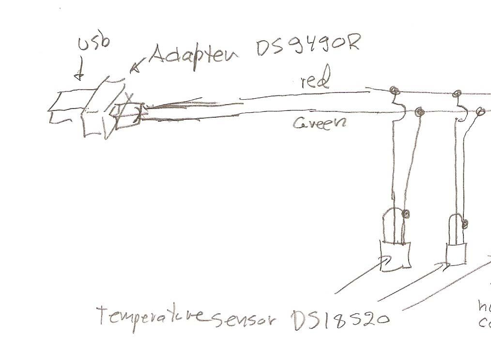

En saanut itsekkään tuota sinun kytkentääsi toimimaan. Minulla on oheisen kuvan mukainen parasiittikytkentä, joka toimii kaikissa laitteissani.
    43,8 KB · Lukukerrat: 661

kaihakki sanoi:
tuohan olisi yksin kertainen.. Kyseessä siis 1 ja 4 pinni adapterissa?
Siis nuo red ja green.. Mulla eriväriset piuhat.

RJ11 pistokkeessa on neljä piuhaa. Keskimmäiset ovat vihreä ja punainen, jotka ovat aina samoihin napoihin kytkettynä. Ota esim. puhelinpiuha, niin näet läpinäkyvästä muovista läpi niiden sijainnin. Netistä löytyy paljon kuvia. Katso vaikkapa:

Tuo sinun kuvasi on DS9490R adapterin kuva. Siinä on reunassa tosiaan jännite 5V. Mutta sen virta ei riitä antureille. Normaali RJ11 pistokkeessa tuossa kohtaa on pelkkää muovia. Elikkä ota vaan RJ11 piuha ja laita sen vihreä ja punainen keskimmäisiin adapterin kohtiin. Sinun kuvan 3 laitetaan DS1820 keskipinniin ja reunimmaiset pinnit yhdistettynä sinun kuvan 4:een.
jes, kiitos paljon, tämänkö ois tienny heti niin ois paljolta säästyny..

Taisimpa hihkasta liian aikaisin.. en saakkaa tuolla kaihakkin systeemillä toimimaan... ei tunnista onewireviewer edes usb-adapteria kun tuollainen piuha on kiinni.. ilman piuhaa kyllä näkyy

Jotain kummaa on systeemissä. Itse opiskelin asian tältä webbi saitilta aikoinaan. http://jensandeelinh.net/projects/how-to-get-a-1-wire-temperature-sensor-working/

kaihakki sanoi:
No nyt toimii, ehkä ne on nää minun juotostaidot jotka vastustaa..

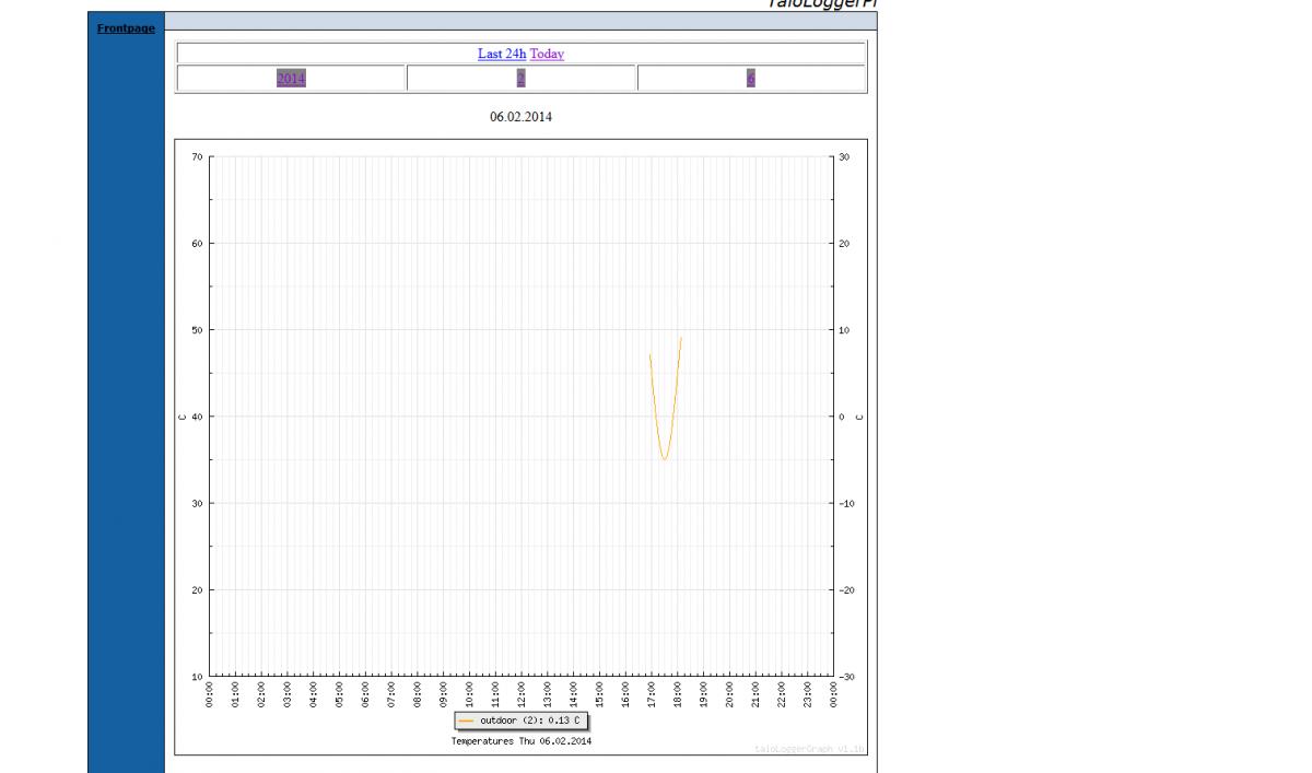

Apua tarvittaisiin.
Käytössä Raspi + sheepwalkin RPI2 sekä SWE2 RJ45 jakopalikka jonka piirilevyllä on lämpötila-anturi. Ohjelmistona talologgerpi.
Asentelin RPI2 kortin ohjeiden mukaan ja anturi löytyykin /home/talo/owfs/28.51F84A050000 osoitteesta ja antaa lämpötiloja ulos hienosti:
pi@raspberrypi /home/talo/owfs/28.51F84A050000 $ cat temperature; echo
23.125
Mutta miten nuo talologgerin konffit oikein konffataan?
Näkyy dummya kokoajan vaikka olen ne mielestäni jo poistanut.
talologger.conf tiedostoon (joka sijaitsee /home/talo/etc hakemistossa) olen laittanut näin:
@OWFS:OWFS = outdoor:1:/home/talo/owfs/28.51F84A050000/temperature12
Eli tuossa on nyt tuo sama anturi kuin ylempänä.
Muut kohdat annoin olla entisellään, paitsi otin sen dummy maininnan pois.
taloLoggerGraph.conf tiedostossa on:
@SERIES = NORMAL:outdoor:outdoor:orange:2:1.0
Dummy poistettu ja muuten on entisellään.
Tuo taitaa ainakin olla väärin?
Mutta miten nuo sitten konffataan niin että näkyy tuon anturin tieto tuolla sivuilla?
Entä sitten jatkossa kun tulee lisäantureita?
Liitteenä kuva millaista nyt piirtää.

Taitaa olla väärät konffit mitä oot muokannu. Kato oikeat polut talologger pi howto:sta.

Vs: Raspberry pi ja 1-wire
Siellä mainitaan:
/home/talo/etc/taloLogger.conf
/home/talo/public_html/taloLoggerGraph.conf
ja juuri noita olen konffanut.
taloLogger.conf tiedostoon olen laittanut myös @DATASOURCE=OWFS:OWFS kohdan.

Myst sanoi:
Siellä mainitaan:
EDIT: Saatoin saada toimimaan, lisäsin konffiin kohdan: @MEASURE = outdoor:OWFS.outdoor ja laitoin sen viimeiseksi tuonne konffiin
Tarvitsee vähän muutella noita nimiä vielä kun tuo on sisälämpötila ei ulko.
Tuo = merkin jälkeen on ilmeisesti se mitä käppyrässä lukee? Mutta mikä tuo OWFS:n jälkeinen outdoor kohta on?
Voiko tuon nimen keksiä itse ja mihin kaikkialla nuo tarvitsee vaihtaa?

Alla minimaaliset esimerkinomaiset konfiguraatiot, joilla mittauksesi pitäisi toimia:
taloLogger.conf
Koodi:
CONSOLE_LOGGING = false
Kiitoksia olammi.
Kokeilen noilla koodeilla mutta herjaa:
06.02.2014 22:12:56: Starting taloLogger.py (v1.5c).
06.02.2014 22:14:00: TaloLoggerThread: Unknown command source OWFS
06.02.2014 22:14:00: TaloLoggerThread: Received none or unknown data for command OWFS.indoor.
sisalampo:
Miten muuten tuon databasen aikaa voi muuttaa? Näyttää olevan muutaman tunnin jäljessä.
Myst sanoi:
Ok. Oli kirjoitusvirhe tuossa DATASOURCE-rivillä. Korjasin.
Myst sanoi:
Mistä katsoen ne ovat jäljessä? Graafeista? Jos näin, niin Raspberryn kello on väärässä. Jos taas katsot jollain tietokantatyökalulla, niin ne eivät ole vääriä kellonaikoja vaan UTC-kellonaikoja. Jos haluat niistä suomalaisessa aikavyöhykkeessä olevia aikoja, niin SELECT-lause pitää rakentaa sen mukaan. Jos kuvaajat kuitenkin piirtyvät oikein, niin silloin missään ei ole kello väärässä.
Kiitos nyt toimii, ja näkyyhän se kellonaika oikein graafissa.
Katsoin tosiaan ajan ensin kannasta.
