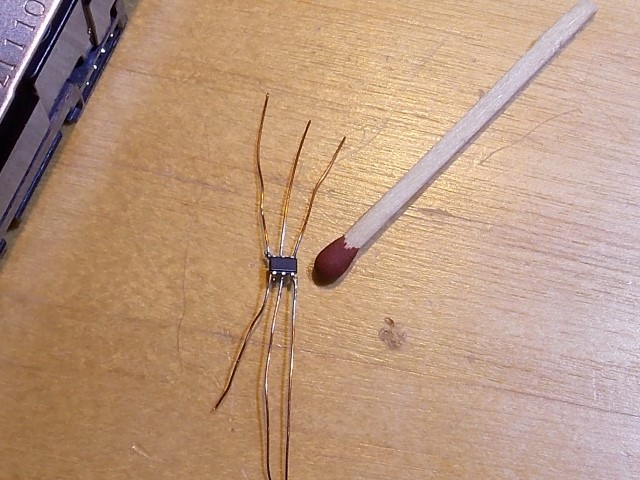

pirun pieniksi menee DS2483, tuo käsittääkseni menee suoraan noihin 3 volttisiin ilman level shifter iä mutta näin ikäihmisellä on jo hidastava tekijä tuo koko
tässä tinaus 'kyläsepän' tyyliin ja siitä vaan breadboard ille testattavaksi
    154,1 KB · Lukukerrat: 538
