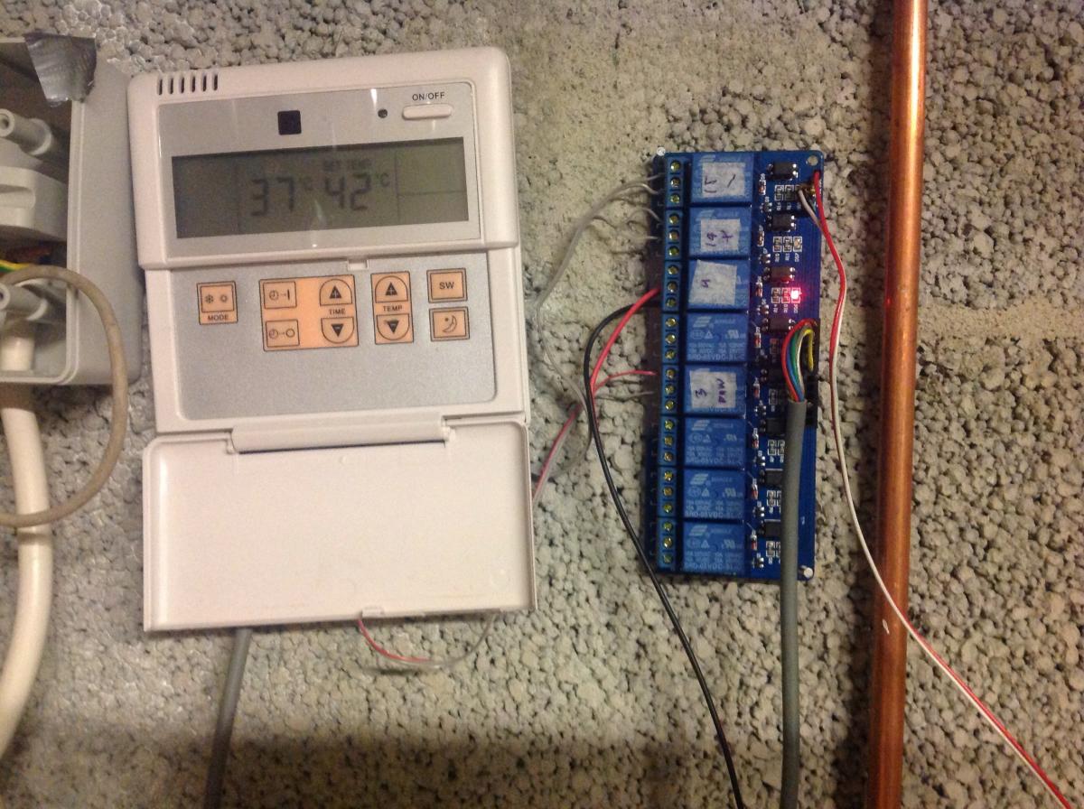

heh, on/off ja temp up/down viritelmiä on muitakin. tämäkin hoituu raspberryn ohjauksella.
