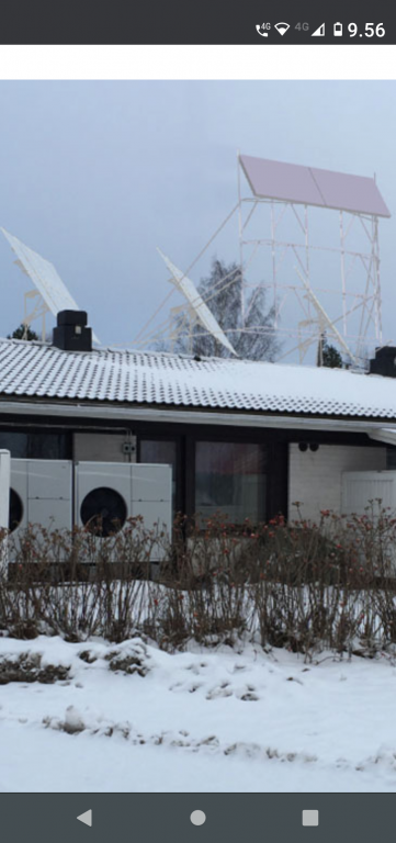

Edelleen odottelen niitä kuvia tuosta koko järjestelmästä mitä lupailit jo aikoja sitten, kiinnostaa nähdä tuo vaikutus julkisivuun
On nuo vilpit kyllä kaameita möykkyjä pihassa, ei ihan ota räystääseen kiinni. Mutta solixit katolla onneksi pehmentää kokonaisuutta.
    339,7 KB · Lukukerrat: 250
Onko noi nyt jonkin asunnon takapihalla? Vai onko teknisessä tilassa vähän hulppeammat ikkunat?
Tuon huoneiston myynnissä saa olla melkoinen kiinteistövälittäjä kertomassa että tässä on mukava grillata, kun viileä tuuli hivelee saunan jälkeen ihoa ja naapurit eivät kyllä ikkunasta sisään näe.
Asunnon ostaja sit tarkkailee, että kennot juurtuvat tasaisesti.
Tila on yhteinen tila, ikkuna on kuivatushuoneen ikkuna. Katolla ei ole Solixia, mutta sielä on kaksi Stellator 5:ttä+ peilit, jotka on asennettu kiinteiksi ja joilla lisätään aurikotehoa.
Kesällä ainoastaan talon päädyssä oleva IVLP eli Ecoair 420 on käytössä, niin takapihalla olevat eivät häiritse vieressä asujaa. Kun nykyinen hanke valmistuu, niin päädyssä oleva IVLP käy harvoin kesällä.
Oiskohan se MLP ollut vaan järkevämpi ja jättää kaikki kattokilkkeet pois. Tai ainakin laittaa ihan peruspaneelit vain katon suuntaisesti.
Nuo auringonkeräimet on aika erottuva ilmestys. Tuottoja vaikea tietää mutta epäilen että ei noilla pinta-aloilla suuren suuri. Kun maalämpömiehillä ei ole enää hyötysuhde-etuja niin sitten on kehitetty tämä näkyvyys kysymys. Aika monta reikää olisi pitänyt tontille saada mahtumaan. Sitten jotain pitäisi olla varallakin joten olisiko siitä öljykattilasta voinut edes luopua. Joka tapauksessa kattila ei paljon pyydä vaikka siellä seisookin. Noin suuressa kohteessa voi nuo VILPit olla hyvinkin järkevä ratkaisu, jos yhtiövastikkeella on jotain merkitystä.
Pari 300m reikää vaikka viistoon porattuna olisi peitonnut nuo VILP:t mennentullen. Öljykattilan olisi voinut vaihtaa pienempään ja modernimpaan versioon lisätueksi kovemmille pakkasille.
Siinä se. Kaikki muut viritykset olisi voinut jättää tekemättä. Tai jos jotain niin tuo katto täyteen aurinkopaneelia ja niillä MLP pyöritystä.
