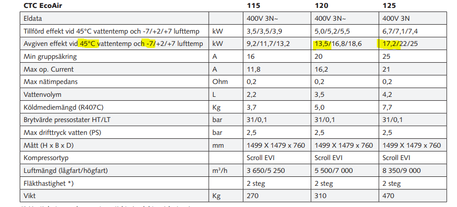

Kun meillä oli CTC ecoair 125 ja CTC ecoair 120 ja CTC ecoair 420 kunnossa, niin lämpö riitti hyvin n. -20 C-ast.
CTC ecoair 125 tuotti hyvin lämpöä kovilla pakkasilla, kun sen kuumakaasun lämpö oli n. 115 C-ast.
Ne pumputhan meni aika lyhyessä ajassa hautuumaalle. Yllätys?115 astettahan on vikatilanne, joka johtaa öljyn pilaantumiseen. Ei kuumakaasulla kämppää lämmitetä.

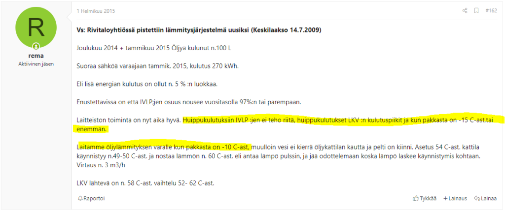

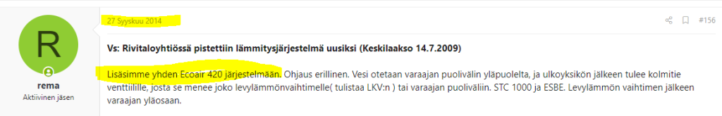

Aika kultaa muistot, mutta CTC 420 tuli käyttöön kesällä 2015, pitää tarkistaa papereista.
Eikös tuo ole jo nähty? 70 MWh on unelma, mutta totuus on ollut 100-120 MWh vuosikausia. Ainoastaan talvettomana vuonna 2020 on päästy tuon alle ja nyt vastaavasti kunnon talven kanssa yli. Rahaa on palanut, mutta ostoenergiassa se ei ole näkynyt 10 vuoteen.ehjän vuoden kasaan ja näkisi oikean tason.

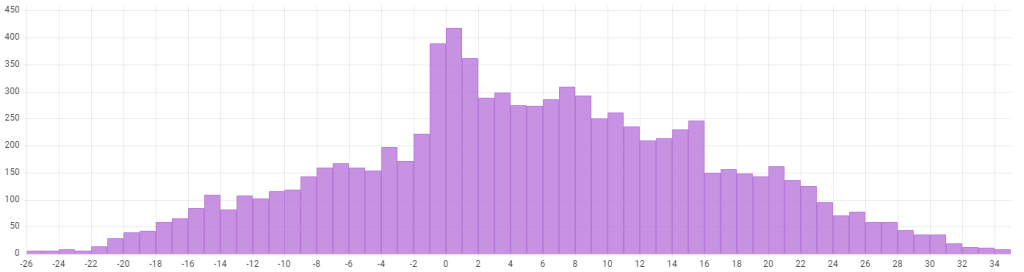

Otin omasta datastani vuoden 2021 tuntitason keskilämpötilojen histogrammin tuohon liitteeksi. Sijainti muutaman kilometrin päässä reman kohteesta. Tämä tosin korkealla mäellä, kun tuo rivitalokohde on alempana aukealla savikkopellolla - siellä on varmasti enemmän kirpeitä pakkasaamuja. Y-akseli kuvaa tuntimäärää, joka vuoden aikana ollaan oltu kunkin lämpötila-asteen sisällä.Pakkanen on talvella kuitenkin enemmän poikkeus kuin sääntö. Ei tuolla ole läheskään puolta edes talvikuukausien ajasta pakkanen viidentoista pahemmalla puolella.
Ja sinun vuosi cop taisi jäädä 2 ja teet 35 asteista vettä ja lämmintä vettä menee vähän. Rema tekee 50 asteista vettä ja lämmintä vettä kuluu reilusti ja ilmeisesti siitä on jopa pulaa joskus.Kuten tuostakin näkee, ei niitä pakkasia niin kovin paljon ole edes tämmöisenä kovatalvisena vuotena. Sadan kylmintä tuntia ja ollaan jo reippaasti 20 pakkasasteen paremmalla puolella. Sata tuntia tekee suunnilleen 1% vuoden ajasta. Täällä öljylämmityksen osuus jäi 4%:iin eikä tuo suuri Remallakaan ole ollut kohdatuista laiterikoista huolimatta. Koko vuosi oli hyvin keskimääräinen suhteessa edellisiin, koska kovia pakkasia oli kuitenkin vain vähän.
