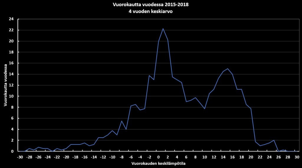

Tässä on lämpötilan pysyvyysjakauma vuorokausitasolla Savon-Voiman sivuilta kopioituna. Tuo muuttui aikanaan Väpiksi ja tarjonta huononi siltä osin, että enää ei ole saatavilla tuota lämpötilatietoa, siksi tarkasteluaikana 2015 - 2018 eli tasan neljä kalenterivuotta. Nuo taisivat olla melko tavallisia vuosia ainakin täällä päin.
Kovin paljon noita kireitä pakkasia ei tälle tarkastelujaksolle satu että ei sitä tukilämmitystäkään niin kauheasti tarvita ellei muuten halua kattilalla lämmittää tai laitteet ole kovin alimittaiset.
Koska pienin arvo on 1 päivä neljässä vuodessa, tuo on diskreetisti jakautunut, 0 ... 0,25 ... 0,5 ... 0,75 ... 1,0 jne. Lämpötila on tarkastelu yhden asteen jaolla.

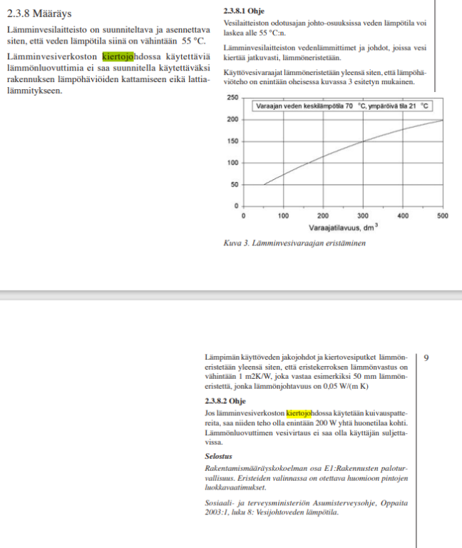

Ja kv-kierrossahan palaavan veden on oltava 55 eli meno on enemmänkin 65. En ole jaksanut tuota mahdottoman monimutkaista kaaviota kokonaan lukea, mutta ainoa tapa miten VILPeillä voi voittaa on se että niillä tehdään viileää patterivettä, luokkaa 35, ja käyttöveden esilämmitys.
Nosto 35->65 on sitten tehtävä esim. pilpillä, sähkövastuksella, öljyllä, tai erillisellä siihen varatulla vilpillä jos on ihan pakko, tai edes vaihtoventtiileillä, tai vaikka mlp:llä jolle syötetään shuntattua patterivettä.
Jos samaan aikaan yritetään tehdä koko vuosi vilpeillä 65-asteista käyttöveden kiertovettä ja siitä lantrattua patterivettä, niin siitä ei tule kyllä mitään, ei mitään järkeä edes MLP:llä.

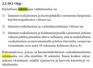

Kiertoveden paluuputki mennee tuon "vesijohtojen odotusajan johto-osuudet" kategorian alle. Kyllä tuo kiertovesi tippuu kaikissa pidemmissä kierroissa alle 55C joka pitäisi olla veden lämpö käyttöpisteissä.
Tosin aika kuollut lainkirjain tuo on, kun ei normaalisti lämpöpumpuista 55C vettä päädy hanoihin asti.
pelzi_
Vaikka tämä ei ole tituleerattu määritelmäksi odotusajan johto-osuudesta, niin lukisin sen kyllä sellaisena.
Jos näin luettaisiin, paluujohtohan saisi olla vaikka kuinka kylmä, 50 astetta ei löydy määräyksestä eikä asetuksesta. Sen sijaan on uudisrakennuksissa ehdoton kielto pyyhepattereista, jotka viilentää paluujohdon vettä.
Niin Reman tapauksessa viimeiseen kääntöpisteeseen asti pitäisi olla 55C vesi. Ja sitten paluussa se jäähtyy mitä jäähtyy, Tuosta tuskin kenelläkään valittamista on jos näin on.
Nyt yhtiössä on ilmeisesti ollut haasteita tämän kanssa. Ja ei yllätä yhtään kun ilmeisesti 6kW vastus on vain hoitamassa tulistusta ja se CTC 420 kai kituu yrittäen tehdä noin 53C vettä pakkasillakin.
pelzi_
Itse tyytyisin siihenkin että 55 astetta toteutuu hanalla aina ei-huippukulutusaikaan, mutta määräys ei tätä salli.
Ei kukaan tarvitse suihkutteluun yli 45-asteista vettä, useimmille kelpaa 37, tosin käytännössä se vaatii 38-39 koska vesi jäähtyy matkalla suihkupäästä iholle. Sitten kun ajoittain vesi on 55-asteista, putkesta kuolee kyllä legionellat.
Mutta taloyhtiössä laki on laki. Ja en näe, että asetus tai D1 sallisi edes paluujohdossa kylmempää vettä, ja mm. meillä kuuma vesi on 65 ja paluu 55, Ilmarinen, Realia ja RTK-palvelu ei ole huvikseen sitä näin asettanut vaan selvästi pyrkii siihen että myös paluu on 55 huolimatta vanhoista paluujohdossa olevista lämmityspattereista. Mutta ei ohje tästä nimenomaisesti lausu. Joku muu voi tulkita sitä toisin.
Mitä itse olen kuullut ja ymmärtänyt, tuo "odotusaika" liittyisi niihin lämpimän käyttöveden johtoihin, joista kierto puuttuu. Vajaat kymmen vuotta sitten ainakin sanoivat, että lämpimän käyttöveden lähdön pitäisi yleensä olla 57 ... 58 astetta, jotta paluu pysyy vähintään 55-asteisena paluuputkiston jälkeisessä kiertopumpussa.
