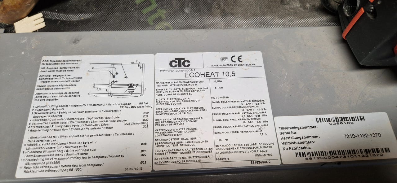

Millonkas tuota kyseistä Ecoheat 10,5 on viimeksi ollut uutena myynnissä?
Edit. Sarjanumerohan tuon paljastaa, eli vuosi 2011 viikko 32 kyseessä. Sisäänajettu kun vielä kerran toimii ;)
Kaverilla on tuollainen ecoheatti 7.5 kW. Toiminut liki 15 vuotta, on vissiin sunttaava laite mikä tekee aina käyttöveden lämpöistä jota sitten viilennetään lämmitykseen sopivaksi ja näin ollen COP jää 3 pintaan.
COP ei toki ihan priima ole, mutta kun tuo COP on -30C lämmöissäkin sama niin kaipa sen kanssa pärjää :)

"Myydään CTC Ecoheat 10.5 maalämpö. Mukaan kuuluu maasliuostäyttöryhmä, Grundfos kiertovesipumppu, kalvopaisunta-astia, anturit ja maaliuokseen joustoputket. Eli täydellinen asennus sarja. Purettu uuden maalämpöpumpun tieltä toimivana. Säilytetty lämpimässä hallissa."

Niin, purettu uuden mlp tieltä. Maalämpö maalämmön tieltä mutta MIKSI ? Ilmossahan lukee selvästi suoraan kopioituna ...

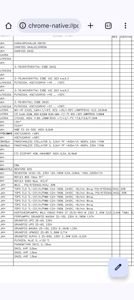

Postaan tähän muistin virkistykseksi Reman tähän samaan ketjuun aiemmin laittaman säätökaavion kohteesta. Tämä on siis ilmeisesti vuodelta 2021, joten muutoksia/lisäyksiä lienee tullut jo tähänkin. Minulle tuosta kaaviosta nousee kyllä jostain syystä ensimmäiseksi mieleen juuri tuo sana "kummajainen".
Ei näytä mitenkään poikeuksellisen kummaliselta automaatiokaaviolta.
on se hyvin poikkeuksellinen kun kyse on omakotitalotason lämmityksestä.
Tuosta kuvasta kun laskee laitteet ja tarkastaa niiden hinnat voi alkaa leuka vipattaa.
    241,8 KB · Lukukerrat: 90
Ei, jos ei oteta huomioon että se on rivitaloyhtiön säätökaavio. Kymmenen kiertovesipumppua, kolme liuospumppua, kolme VILPpiä, yksi maalämpöpumppu (mutta ei maalämpöputkistoa/kaivoa), kolme lämmönsiirrintä, kaksi "aurinko-ilmalämpökeräintä", öljykattila, lämminvesivaraaja ym. ym. En ole taloyhtiöiden lämmitysjärjestelmien kanssa rassaillut, mutta vaikuttaa melko monimutkaiselta tuollaiseen kohteeseen. Hevosmiesten tietotoimiston mukaan kohteeseen on vähän hankala saada ainakaan paikallisia LVI-firmoja huoltokäynnille, taitaa asiantuntemus loppua monesta firmasta tällaisen "hybridin" kanssa.
Foorumilta löytyy diy autiomaatioita johin ei saa huoltomiestä kun niistä ei löydy kaaviota ja pummpuja jotka uusitaa koska on tukos kylmäpiirissä. Mutta niin se vaan on että huolto on kasvava toimiala ja osaamisen tarve tulee kasvamaan. Muutenkin automaatio on oma taiteenlajinsa ja jokaisen järjestelmä erillainen. Päivän sana on vanha pois ja uutta sisään.
Ei, jos ei oteta huomioon että se on rivitaloyhtiön säätökaavio. Kymmenen kiertovesipumppua, kolme liuospumppua...
No joo, listallahan taitaa olla aika tarkkaa koko pannuhuoneen varsinainen laitekanta pelkkiä putkia ja sulkuja lukuunottamatta. Taloyhtiölle yksi "jääkaappi", jossa kaikki on tehtaalla rakennettu samaan ovesta mahtuvaan pakettiin ei voi olla vertailukohta.
