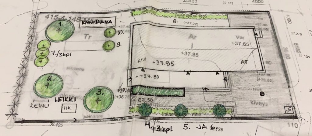

Olen ajatellut ostaa hussen. Onko suosituksia 105 vai 305? Myyjä suositteli 305 mallia sanoi että 105 jättää jälkiä nurmikkoon.
Nurmikkoa reilut 300 m2. Alla piha suunnitelma.

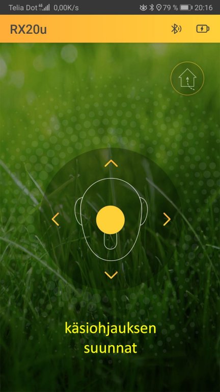

En ole vielä löytänyt asetusta jolla suuntaa voisin nyt vaihtaa 2.0 versiolla. Robo kulkee molempiin suuntiin oman harkintansa mukaan. Käsiohjaus näkyy kuvakaappauksista.
    56,6 KB · Katsottu: 284
    48,9 KB · Katsottu: 278

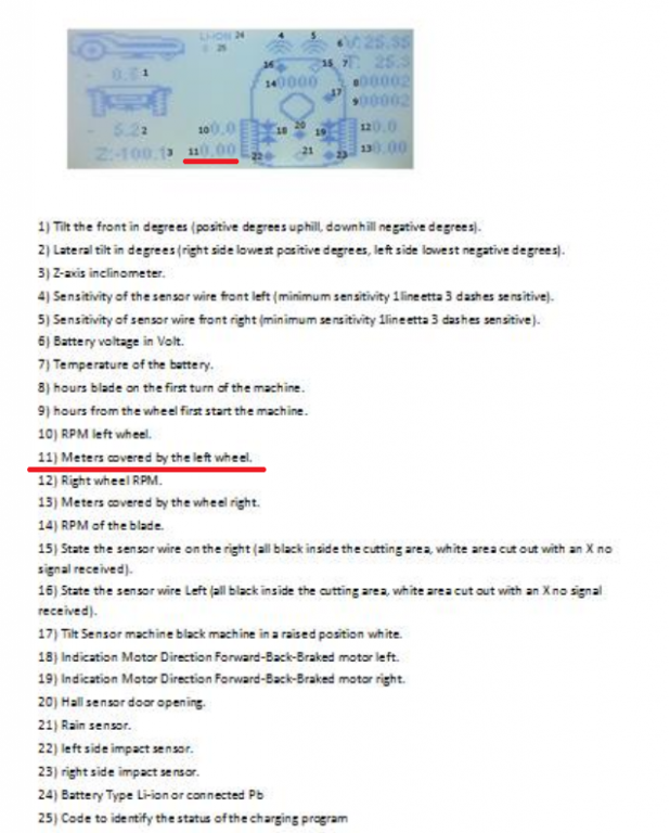

Täällä iskis wanhalle Worx WG794E leikkurille mysteerin päälle. Leikkaa oikein mukavasti, mutta siinä vaiheessa kun pitäs kotia osata niin rajalankaa pitkin ajaessa stoppaa randomilla vasemman pyörän ja alkaa kiertää rinkiä. Jossain vaiheessa jatkaa molemmilla pyörillä ajoa, mutta sillon ollaan menossa jo ihan väärään suuntaan.
Diagnostiikasta näkyy, että tämän tekee tosiaan laitteen oma äly kun pyörän symboli muuttuu. Pitäs keksiä mihinkä anturiin se päätöksensä perustaa kun sitä ei kerennyt pikasella vilkasulla saamaan selville.
Mielessä kävi, että voisko joko rajalangan signaali olla niin rajoilla että se aiheuttaa ongelmaa. Kai se on joku radio viriteltävä ~700kHz taajuudelle ja lähdettävä kiertämään rajalankaa läpi.

Nyt tais alkaa mysteeri selviämään.. pari päivää toimi välissä moitteettomasti ja nyt tuli vika taas päälle. Jännä, että se tulee päälle vain takas telakkaan mentäessä, mutta ei sillon kun ollaan leikkaamassa. Toki voinee johtua myös jo parhaat päivänsä nähneestä akusta.
Diagnostiikasta selvisi, että vasemman pyörän metrit hyppää yhtäkkiä korkeaks(10-400m) ja leikkuri stoppaa ko. pyörän. Yrittää ilmeisesti "oikasta" leikkurin ja jää tästä syystä ajelemaan rinkiä. Kokeillaas ensin puhdistella liittimiä ja tyrkätä firmis uusiks sisään jos siellä on päässyt bitti vinoon.
