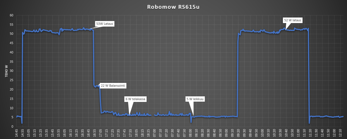

No tuohon kun tuli laitettua tuo etäohjattava pistorasia väliin niin piti ottaa tuosta vanhanmallin laturista vielä sydänkäyrä talteen. Ladatessa se haukkaa noin 50W ja ilman latausta vajaa 10W. Tuo 4,5Ah akku näytti täyttyvän 0% varauksesta täyteen noin 3h 17 min:ssa. Tällöin kännysovellus näytti akun varaustasoksi 100%. Tuon jälkeen tuo haukkasi vielä 20min ajan 20W teholla sähköä. Tuolloin oli varmaan käynnissä kennojen balansointi.
Täytyy vielä katsoa huomenna yksi leikkuujakson välinen normaalilataus läpi ja sama juttu uudestaan uudella virtalähteellä. Tuleeko vuorokautista leikkuuaikaa lisää vai ei...
Sinänsä jännä juttu että virtalähde on 2A mutta 50W / 34V = 1,5A. Todennäköisesti tuossa latauksen aikana haihtuu vielä 5-10W(+häviöt?) tehoa johonkin (kuten myös silloin kun ei lataa) niin todellinen latausvirta akkuun voisi olla jossain 1,2 Ah paikkeilla. Tuosta tulisi kapasiteetiksi 3,6Ah tuolla latausajalla. Akussa lienee kuitenkin vielä reserviä sekä ala- että yläpäässä. :hmm:

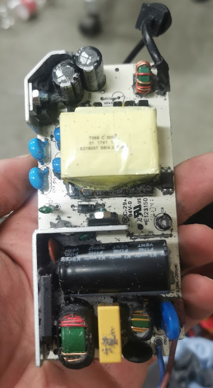

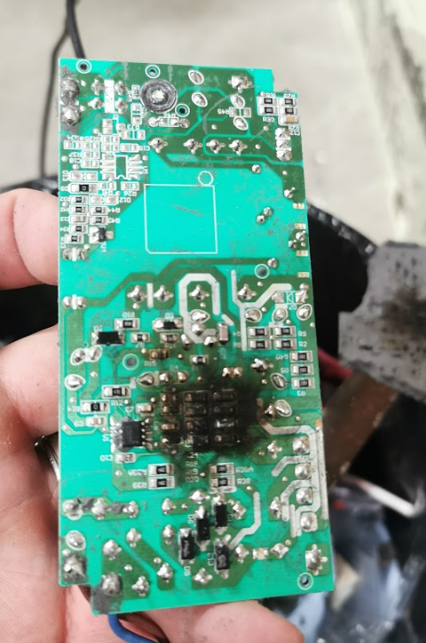

Tuli vielä vilkaistua tuota uggosen tuhoamaa virtalähdettä. Täyte muuntajassa olikin helposti irtoavaa sorttia. Tuollaista tuhoa tuolla oli tapahtunut.

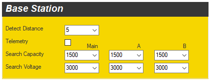

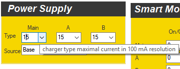

Jahas, tuli värkättyä uusi laturi paikoilleen ja ronkittua tuota huoltosoftaa lataustehon nostoa varten. En ole varma tarviiko muutoksia varten tier3 salasanan mutta multa sen saa ainakin yv:llä. Tuossa asetusten muutosten yhteydessä meinasi vähän nousta kylmähiki otsalle kun muutoksien jälkeen softa palautti itsepintaisesti lataustehoksi 0,5A riippumatta mitä arvoa sinne koitti tarjota. Ajattelin että onko tuohon rakennettu joku suojaus tuota varten. Tämä ongelma kuitenkin selvisi ottamalla sulake laitteesta irti muutosten ajaksi ja valitsemalla vetovalikosta sopiva teho kirjoittamisen sijaan. En tiedä oliko pääsyy se että lataus ei saa olla tällöin käynnissä vai joku muu.
Lataustehoa pystyy muuttamaan tuollaisesta valikosta 100 mA portaissa.
Akun kapasiteetille löytyy tälläinen säätö. Sen asetus ei kuitenkaan pysynyt voimassa mitenkään. Voipi olla että asetus on "poltettu" emolle.
Kuitenkin tuolla on säätö jolla pystyy muuttamaan jännitettä ja jäljellä olevaa kapasiteettia kun laite palaa lataamaan. Testimielessä pudotin tuon 1400 mA ja säätö näytti toimivan. En muista mikä tuossa oli alin arvo mutta tuolla pystynee kompensoimaan suurempaa akkua. Laitteessa lienee siis jonkinlainen laskuri myös akun kapasiteetille jonka mukaan se toimii.
Aikaisemmin lataus kesti melko tarkalleen 2h kun laite oli melko uusi ja myös käytettynä.
Nostin lataustehon 2,5A ja se näyttää pelaavan myös tuon pienen akun kanssa hyvin. Latausajaksi tuli 2.5A virralla noin 1h 10 min. Päälle kennojen balansointi. Tuota se ei tee joka latauskerran jälkeen. Suurempaa latausvirtaa ei tullut koitettua.

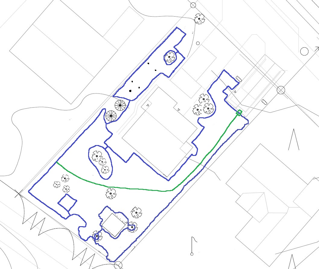

Husqvarna Automower 420 "Musti" on nyt juhannuksesta saakka pitänyt nurmikon siistinä ja olen kyllä tosi tyytyväinen. Oli hyvä ostos. Pari kertaa leikkuri on pompannut jostakin laatoituksen reunasta sen verran, että on pysähtynyt kun on luullut sitä nostettavan. Eli pientä hienosäätöä pitää tehdä yhdelle laatoituksen nurkalle. Mitään ongelmia ei ole ollut. Yksi hakukaapeli näkyy riittävän monimutkaisellekin pihalle, jokainen nurkka tulee hyvin leikattua. Tuohon sivualueelle ei saanut järkevästi tehtyä 60 cm ajoväylää leikkurille, joten rajasin sen erilliseksi lenkiksi ja kannan koneen pari kertaa viikossa sinne. Kolme puuta, terassit ja istutusalueet on rajattu kaapelilla, kaksi isoa mäntyä ja kolme marjapensasta sekä lintulaudan ja pyykkitelineen tolpat ovat rajaamatta. Hyvin näyttävät kestävän leikkurin törmäilyn niihin. Männyistä on lähtenyt pinnasta vähän kaarnaa, marjapensaat joustavat sen verran, ettei niissä näy mitään. Noihin pyykkitelineen ja lintulaudan tolppiin (sivualueella) leikkuri jysäyttää aika kovaa, taidan laittaa niiden tyveen kierroksen harmaata solumuovia pehmikkeeksi. Autotallin taitse tuohon tien varteen olisi siirtymä jäänyt liian kapeaksi, joten leikkaan sen käsin. Tien varressa on kuusiaidan ja tien välissä alue joka kuitenkin pitäisi leikata käsin.
Itse olen siis ruohonleikkuuhommista siirtynyt käpykaartilaiseksi. Eli pari kertaa viikossa kerään isojen mäntyjen tiputtamat kävyt ja muut roskat. Valmistauduttiin tuohon käpykaartihommaankin hyvin. Vaimo laittoi kävyn taskuun ja mentiin yhdessä ensin Bauhausiin, sitten Motonettiin katsomaan roskapihtejä. Käpy oli samaa tarkoitusta varten kuin Mr Beanin kala, eli sillä testatiin ihan oikeasti, mitkä ovat hyvät pihdit. Myyjiä nauratti... Kätevältä ja kevyeltä tuntuivat Motonetissä olleet kympin pihdit, mutta eiväthän ne kestäneet kuin kuukauden kun leuka napsahti poikki. Motonet hyvitti hinnan ilman mutinoita, Fiskars tilalle. Vähän raskaammat, mutta selvästi jämerämpää tekoa.

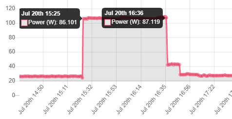

Koko kesää en ole tsekannut mutta hetkellisiä kulutuksia kyllä. Niistä on kuvia tuossa ylempänä. Tuolla sähkönmäärällä ei paljoa bensaa osteta.
