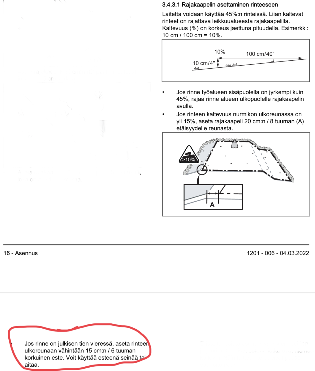

Huskyn ohje ei suoraan kerro milloin pitäisi huolestua. 15% raja mainittu rajalangan lähellä olevalle rinteelle. Toisaalta tien vieressä pitäisi vielä varmistaa lisäsuojalla ettei pääse tielle. Sama varmaan koskee vesialueitakin.
Selvää raja ei ehkä voi määritellä kun riippuu mm alustan pito-ominaisuuksista.
Näytä liitetiedosto 87508
Näinhän se manuaali tosiaan sanoo, vaikka mainokset kertovat jopa 50 asteen rinteen leikkausmahdollisuuksista uudelle huskulle. Tuo oma ranta viettää sen verran jyrkästi metrin-parin sisällä, että lienee viisainta rajata pois, ja leikkailla manuaalivehkeillä. Aitoja ei rantaan tule.
Olisiko tuo 50 astetta nelivetomallille?
Jos alusta on liukas niin perusleikkurilla ei hirveän jyrkkiä rinteitä leikata. Joihinkin laitteisiin saa erilaisia renkaita joilla pitoa saadaan lisää.
Piti ihan tarkistaa mainostekstistä. Uudelle Neralle luvataan siis 50 prosentin, ei asteen, rinteen leikkauskykyä. 50% rinne on asteissa 27.
Prosenteissa ei taida rinteiden kallistuksia ilmoitella kuin mainosmiehet.
Sinänsä mielenkiintoinen tapa, koska valtaosa ihmisistä ei tasan tarkkaan ymmärrä että 20% nousu on vain 11 astetta, ei juuri mitään. Muistaakseni koulussakaan ei kulmia laskettu prosenteissa. Varmaan tuohon löytyy joku peruste jota ei tällainen tavan nurmikonomistaja ymmärrä.
20 % eli 0,2 metrin nousu metrillä. Ei kai tämän selkeämmin voi enää ilmoittaa jyrkkyyttä käytännönläheisesti.
No noin ilmoitettuna meni tällaiselle kansalaisopistoa käymättömällekin jakeluun. Arvelinkin että mainosmiehillä oli joku muukin syy kuin mahdollisimman suuri lukuarvo.
Itse asiassa tuo 20% on tien päällä paljon vaikka 11 astetta kuulostaakin pieneltä.
Olikohan 5% joku raja tuolla tien päällä kun aletaan mäen jyrkkyys merkkaamaan. Varmaan pituuskin vaikuttaa.
