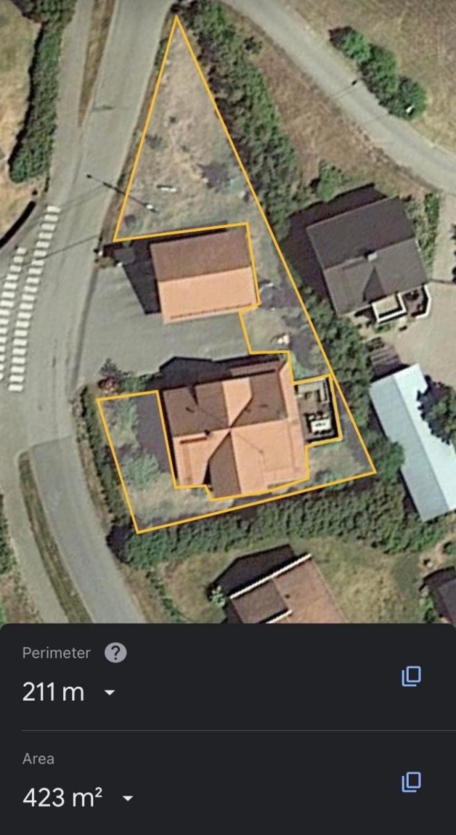

Tällaiselle pihalle täytyisi saada robottiruohonleikkuri ensi kesäksi. Suosituksia mallista? Olen tällä hetkellä taipumassa gardenan sileno life 700 malliin hakulangan ja sopivan hinnan takia. Kellään kokemuksia noista gardenan leikkureista?
Riippuen mihin kohti latauspaikka tulee, saattaa olla tarvetta kahdellekin hakulangalle.
Muuten ehkä simppeli asennettava. Muutama kapeikko joissa voi tehdä tiukkaa saako leikkurin kulkemaan jouhevasti. Pitää saada mahtumaan kolme lankaa ja niillä pitäisi olla hieman etäisyyttä toisistaan.
Reunalangassa pitää muistaa että se ei tod näk tule ihan tontin rajalle eikä kiinni esteisiin vaan yleensä esim 20-30cm päähän. Toki riippuu paikasta että saako/pystyykö robotti käymään hieman myös tontin ulkopuolella.
Hakulangan etäisyys reunalangasta taisi olla min 30cm luokkaa (en muista ulkoa). Näistä kertyy että kapeikon pitää olla ainakin metrin luokkaa. Asetuksia säätämällä riittää ehkä kapeampikin mutta sitten voi tulla ongelmia jossain muualla (vaatii ehkä kompromissejä).
Oletan että tuossa on samantapaiset toiminnot kuin Husqvarnassa kun ovat saman konsernin tuotteita.
Ajattelin laittaa latauspaikan tuohon autotallin ( pienempi rakennus) ja vetää hakulangan tuon kapeikon läpi päärakennuksen etupihalle. Tuo kapein kohta on noin metrin luokkaa.
Jos tuo kapeikko on alle metrin luokkaa, niin harkitse talon sivustalla esim akkuleikkuria, pienikin akku saattaa riittää (20 min leikkuu esim?)
Itellä Gardena sileno 2000+ ja kaksi kesää nyt hoitanut pihaa mallikkaasti.Eiköhän tuo onnistu juuri noin jos latausasema autotallin luo ja ohjauslanka mahdollisimman kauas tuonne etupihalle.Kolme etäisyyttä taitaa olla tuossa omassa leikkurissa jonka voi määrittää aloituskohdaksi.En olisi ikinä uskonut kuinka hyvin hoitaa hommansa ja meillä on hyvinkin monipuolinen piha,pelkkä rajalanka ja ohjauslanka vedettynä,turhaa rahan ja ajan haaskausta on kierrellä langoilla noita esteitä,helpompi on laittaa puutappi tai joku kivi josta kääntää suuntaa jos pitää estää johonkin menemästä.Tuskin tuo kapeikko estää toimimasta,sehän kurvailee muutenkin kun on tulossa ohjauslankaa pitkin ettei tulisi aina samaa kohtaa niin kai se tuosta selviää kun rajalangat kahta puolen.Tuota meidän Gardenaa ei ainakaan ole pienet epätasaisuudet haitanneet sen verran korkealla nuo katteet ,toisella talolla on Einhellin robotti ja siinä on tosi onnettomat katteet,ei tarvi olla kuin pikku kolo niin keula tökkää maahan ja jää jumiin,koko viime kesän sai tasoitella ja seurailla mistä taas saa olla pelastamassa,ehkä ens kesä jo helpompi.Tosi harvoin on tarvinnut Gardenaa pelastella,joskus sateella jäänyt sutimaan johonkin tai liukunut ojaan kun rajalanka turhankin lähellä reunaa,jolloinkin saanut johonkin itsensä niin kallelleen että lakannut liikkumasta.Tällä tiedolla ja kokemuksella mitä itsellä on Gardenasta niin varmasti ostaisin uudestaankin.
Joo tuo on varmaan sitten se hätäratkaisu, jos tuntuu että robotti ei millään selviä tuosta siirtymästä. Ensisijaisesti yritän saada mahdollisimman suuren osan pihasta tuon robotin leikattavaksi.
Metrin kapeikko meillä, ja ainakin Husqvarna osaa siitä mennä, kun asetukset säädetty että seuraa hakulankaa tarkemmin.
Tuossahan ei juurikaan tule muuta kuin reunan leikkausta (kun alan ja kehän suhde on 2 m) joten suosittelen vahvasti Worxin robottia jossa terä on reunassa eli se leikkaa myös ulkoreunan puoleisen renkaan alta, toisin kuin mikään muu laite. Oma Stihl jättää noin 10 senttiä leikkaamatta joten kertaalleen viime kesänä kävi niin että pitkäksi kasvanut ruoho takertui renkaaseen ja laite päätyi ojaan joka oli onneksi kuiva. Kerran kuussa joutuu siis kiertämään rajalankaa pitkin tavallisella leikkurilla (tai noin pienellä pihalla siimalla).
Sinullahan oli Gardena jo hankittuna? Miten kävi kapeikon kanssa?
Gardenassahan on Secondary area -toiminnallisuus, eli jos on siirtymä, mihin leikkuri ei pysty, niin leikkurin voi silti manuaalisesti sinne siirtää satunnaista leikkausta varten.
Hei!
Hienosti menee kapeikosta ei mitään ongelmaa ja ei ole tiellekään karannut
