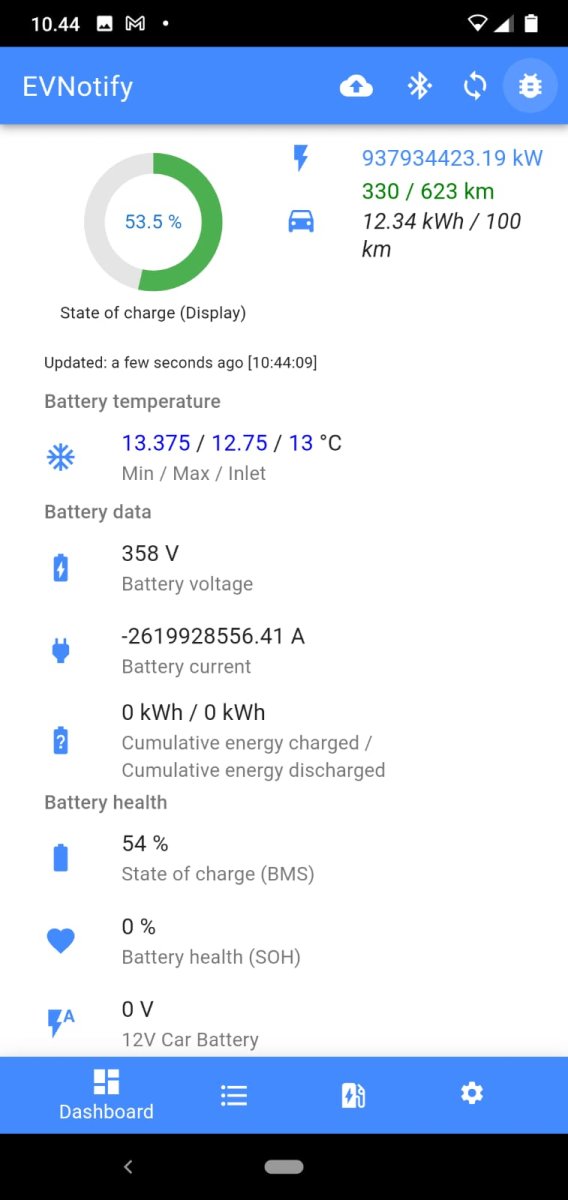

evnotifylla näkee akkujen lämpötilan, luulin että pattereissa on korkeampi jännite
no ei pitäisi luulla mitään
    63,8 KB · Katsottu: 122
Jännite vaihtelee varaustilan mukaan, vähän valmistajasta ja käytetystä akkukemiasta riippuu missä rajoissa liikutaan. Yksittäisen kennon lepojännite on täydellä akulla tyypillisesti 4,2 V ja laskee purettaessa 3 volttiin. Jos akustossa on esim. 108 kennoryhmää sarjassa, jolloin nimellisjännite on aika tarkkaan 400 V, vaihtelee akuston lepojännite varaustason mukaan välillä n. 324 - 454 V. Kuormitus tietenkin pudottaa myös jännitettä.
niin oletin, kun puhutaan että sähköautoissa ~800v , ei ollutkaan
Ton1A
800V tuo monia etuja, erityisesti:
  • Kuparin tarve kaapeloinnissa laskee, kun virta laskee puoleen verrattuna 400V tekniikkaan samalla teholla. Kaapeleiden mitoitus pitää tehdä virran mukaan, ei siirrettävän tehon
  • 400V rajoittaa CCS-standardissa latausnopeuden max. 200 kW (400V * 500A = 200 kW). 800V jännitteellä maksimi on 400 kW. Samasta syystä esim Tesla Model 3 Long Range maksimilatausteho on standardi CCS:llä noin 190 kW, Teslan supercharger sen sijaan tarjoaa speksin yli 630A virtaa ja lataustehoksi saadaan maksimissaan 250 kW
Noissahan puhutaan todella suurista virroista, akusta virtaa moottorille helposti yli 1000A virta vähänkin tehokkaammassa autossa.
Sitten on vielä nimellisesti 350V autot, kuten Model S ja Model X pienemmät akkukoot (isommat ovat 400V). Vähänkin alhaisemmassa varaustilassa näillä mennään jo alle 300V jännitteellä.

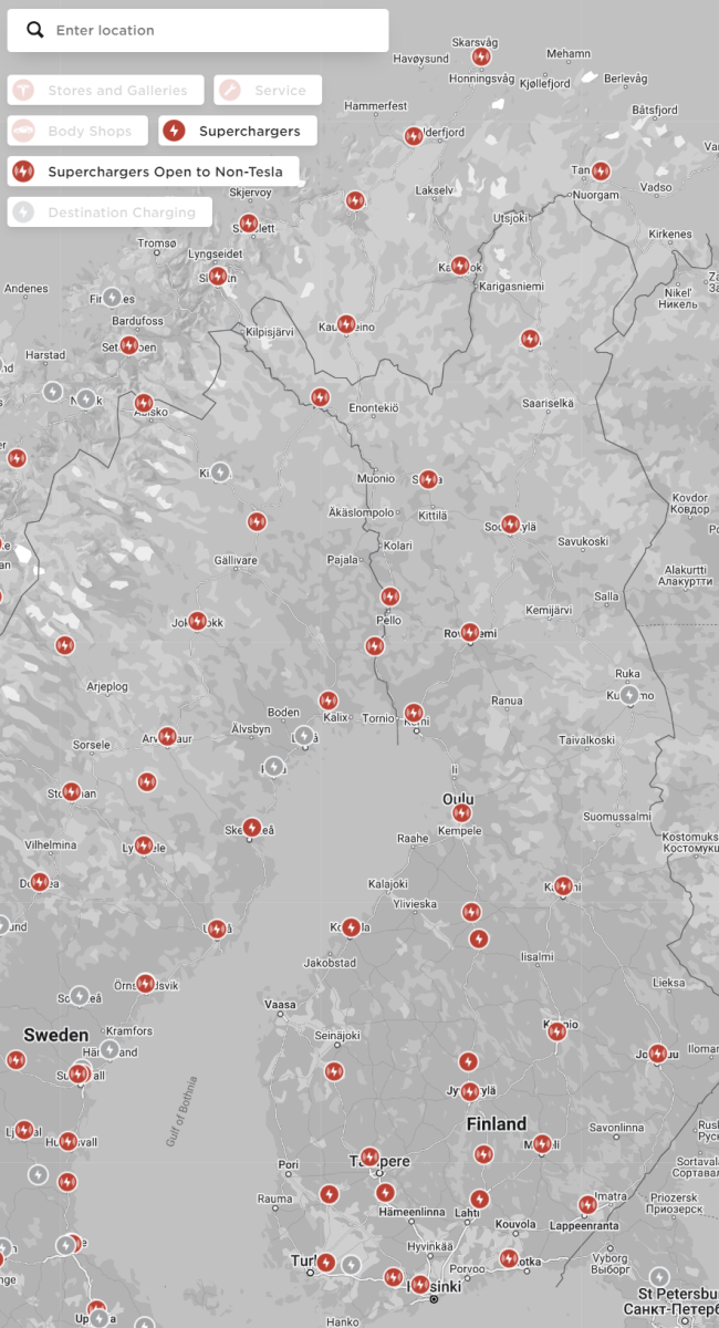

Vanha vitsi sähköautoista ja Lapista alkaa olla jo todella vanha ja väsynyt. Esimerkiksi pelkästään Teslan kaikille automerkeille avoimilla suurteholatureilla pääsee hyvinkin Norjan puolelle, jossa taas latureista ei varsinaisesti ole pulaa. Muutkin toimijat ovat toki olleet aktiivisia ja rakentaneet verkostoa.
Inarin supercharger on avattu tänään, 8x250 kW. Suomen puolella Karesuvanto, Pello, Levi ja Sodankylä ovat pieniä, 4x250 kW, muutenhan superit ovat pääsääntöisesti 8- tai 12-paikkaisia. Kuusamossa ja Salon Piihovissakin on jo lapio isketty maahan.
Muutamia pisimpiä latureiden välisiä etäisyyksiä
  • Pello - Kautokeino 299 km (Muoniosta löytyy ReChargen suurteholaturi)
  • Pello - Karesuvanto 227 km
  • Inari - Varangerbotn 204 km
  • Sodankylä - Inari 197 km
  • Karesuvanto - Skibotn 158 km

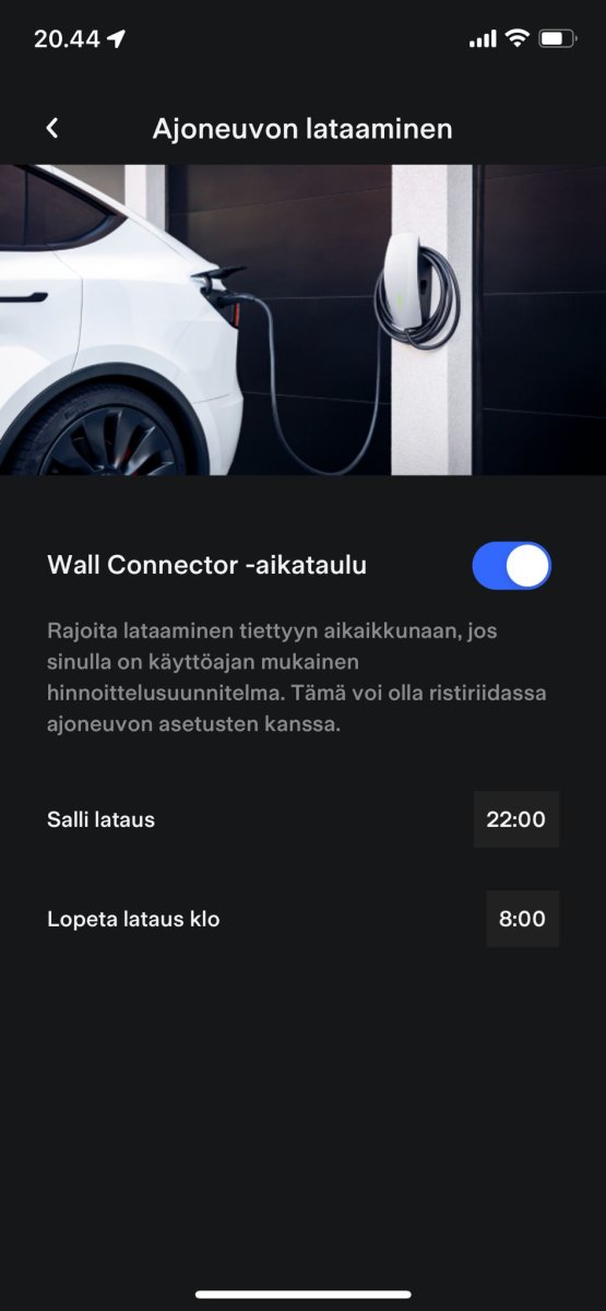

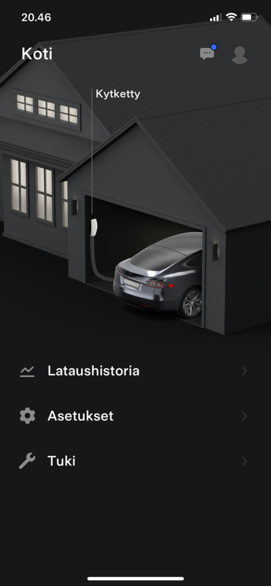

Kappas, vähän reilu kaksi vuotta vanhan Teslan seinäliitin v.3 (laite jota jostain syystä halutaan kutsua laturiksi, vaikka se on oikeastaan vain älypistorasia) oppi uusia temppuja. Autohan on iät ja ajat osannut paikkasidonnaiset ajastukset, mutta jos tätä käyttää muunmerkkisen auton lataamiseen, niin ajastukset saa nyt määriteltyä myös TWC:n kautta jos auto ei sellaista osaa.
Kuormanhallintaahan tässä ei vieläkään ole, muuten kuin kahden tai useamman TWC:n voi liittää yhteen niin että ne eivät yhdessä ylitä annettua virtarajaa. Toivoa kyllä on, jenkkifoorumin mukaan siellä jo pilotoidaan mittaria jossa on virtasilmukat ja RS-485 yhteys tuohon TWC:hen.
Tää vaatii parikseen Tesla-sovelluksen uusimman version puhelimeen, iOS on jo saatavilla Suomessakin mutta Android vielä odotuttaa itseään.

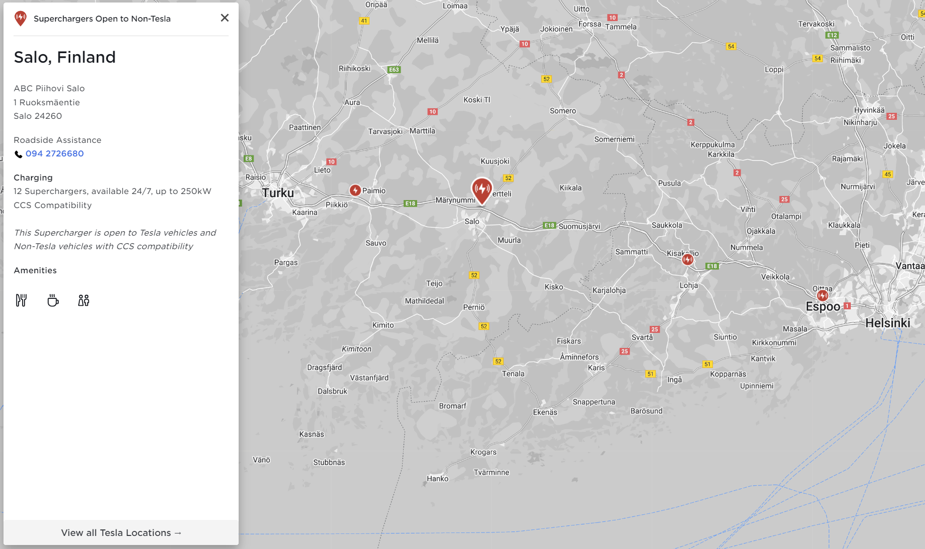

Turku - Helsinki alkaa olla aika hyvin katettu suurteholatureilla. Teslaa löytyy nyt neljästä paikasta kun Piihovi avattiin tänään. Näistä kolme on avoinna kaikille, yhteensä löytyy 44 töpseliä neljästä eri sijainnista. Muutenkin ko. välillä ainoa merkittävä liikenneasema josta ei vielä löydy suurteholatausta on Neste Kivihovi (ex. Teboil Kivihovi), sielläkin on jo Neste-latausaseman työt käynnissä. ABC Piihovista ja ABC Lohjalta löytyy kummaltakin 20 suurteholatauspaikkaa (12x Tesla + 6x ABC-Lataus).
pamppu
Toi on varsinkin kivaa, että pihassa on (vähintään) 2 operaattoria. Tai että vaihtoehtoja on ainakin hyvin lähellä toisiaan. Koska sitä nyt edelleen sattuu, että joku on pimeänä aina joskus, niin jos apsi on pimee Tesla ehkä toimii. Tai päinvastoin. Ellei nyt myrsky pimennä koko maakuntaa.
Loput Teslatkin ilmeisesti muuttuu avoimeksi upgradeprojektin myötä lähiaikoina.
Ton1A
Ei-avoimet Teslat ovat niitä vanhoja V.2 asemia, maksimiteho jotain 120 - 140 kW, tehonjako pareittain esim. 1A ja 1B yhteensä tuon verran. Nuo ovat vähän niukalla mitoituksella suhteessa nykyiseen käyttöasteeseen, sen vuoksi niitä ei ole avattu kaikille. Mitään erityistä teknistä syytä ei kaiketi ole, kaikille avoimia V.2 asemia on kyllä olemassa.
